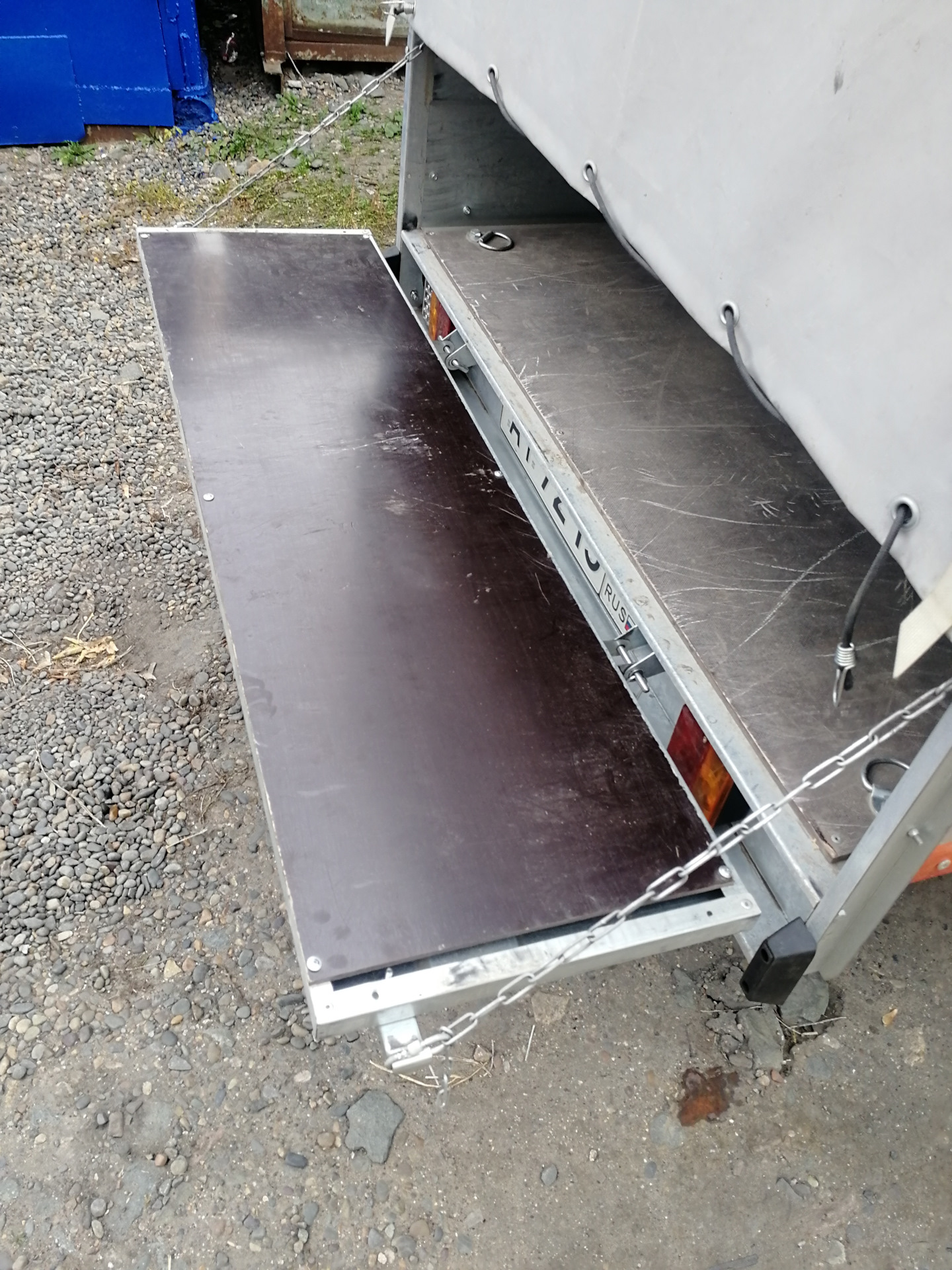

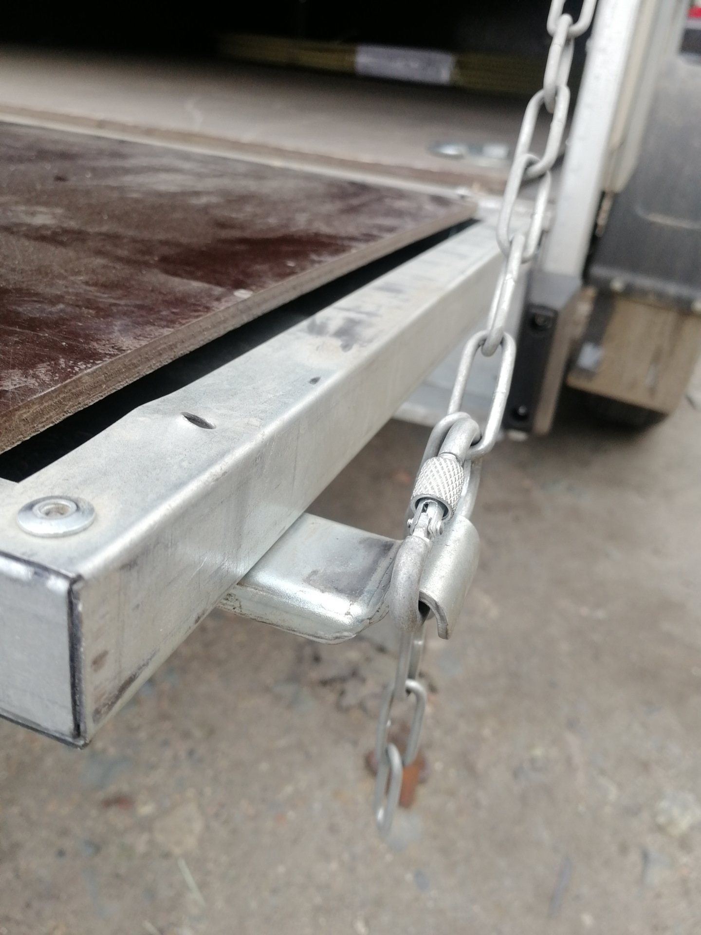

1. В базовой комплектации прицепа идет страховочный трос, который надевается на шар (это идет в случае облома прицепного у прицепа), а так как у меня вставка шар в квадрат, то еще нужна страховка цепями, в случае если вставка выйдет из прицепного (в случае например потери или облома пальца стопорного)
Купил цепочку с карабинами и закрепил на болту у дышла.

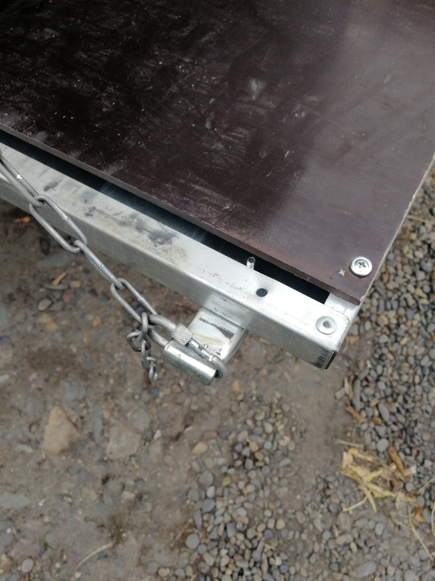

2. Переделал базовое крепление цепочек на заднем откидном борту.

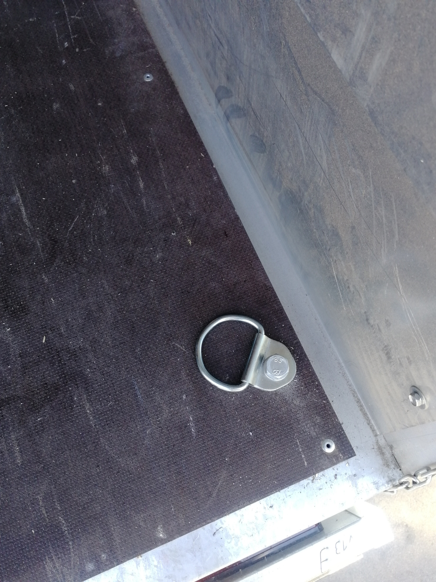

3. Так как у меня есть мотоблок и его буду перевозить в прицепе, то мне нужны проушины для крепления груза.
Купил вот такие 6шт.
Закрепил их через раму прицепа.
Так же купил несколько стяжек груза.

Стяжки для груза крепили в существующие отверстия рамы? Не сравнивали с прицепом мзса 817704?
Добрый день! Нет, я для них сверлил отверстия в раме прицепа.
Сверлили снизу или сверху
Сверлил сверху вниз.

Крепление цепи откидного борта легкосъемным образом на уголок оправдано возможностью быстрого перевода борта в "полнооткрытое" состояние — судя по всему вы пытались избавиться от возможно травмо-опасных уголков при погрузке? — тогда я бы использовал пеньки и колечко на цепь — резьбовые соединения в прицепе довольно быстро ржавеют или забиваются грязью и руками довольно сложно становиться раскручивать карабины. Еще уместно было-бы фрезеровать пол под крепежные ушки и спрятать их в пол — так сказать "для полноты картины по феншую" ))
Привет! То что я описал в записе, я так не пользуюсь, нашел более быстрый способ цеплять и от цеплять цепь от борта, просто накидываю карабин на замки борта.

Страховочные цепочки на ТСУ вызывают некоторые сомнения…🤔
Когда был старый прицеп (мелкий, всего на 250 кг г/п), его цепи были эдак вдвое мощнее.
Вероятно, расчёт делается на полностью гружёный прицеп и случай отказа ТСУ, когда прицеп повиснет только на цепях.
Привет! Нет, цепь достаточно прочная, если память мне не изменяет то по моему или 5мм или 6мм, я брал. Но задача цепи в основном, что если вставка квадрат выйдет из прицепного, то подстраховать это. А в случае слома замка на дышле прицепа, есть страховочный трос, который надевается на сам шар. Трос идет базово с завода к самому прицепу, и по факту цепочки не предусмотрены изготовителем, это я их допником уже поставил. И получается что у меня двойная защита идет.
А, ну да — если ещё и трос есть, то страховок уже явно достаточно😁
