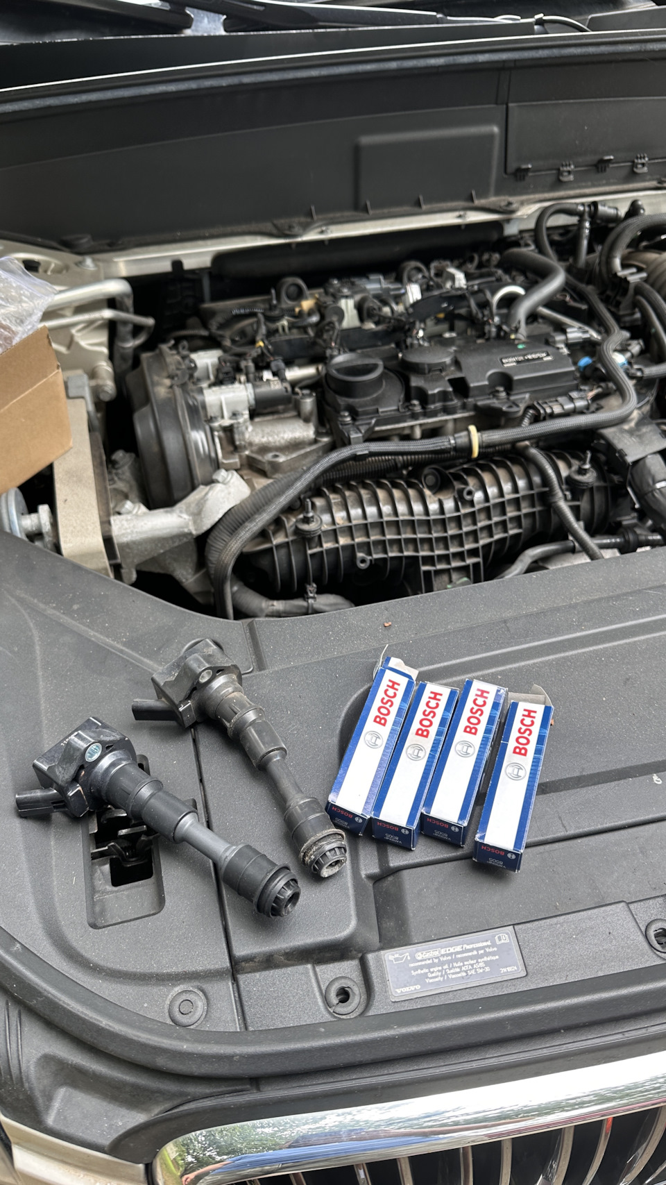

Верхняя крышка странно держится всего на 4 пистонах
Первая свеча была сильно не в себе. И грязи вокруг в колодце
Остальные лучше
Но видимо их не меняли ниразу. Стояли NGK
Затягивал 25nm, хотя изначально они от руки открутились все
Вот это проблема была полностью решена. Теперь никаких дерганий при разгоне. Фух, отделался легким испугом. Турбину здесь похоже без снятия двигателя вообще не обслужить, так что рад что не в ней дело было

Каким ключом откручивали свечи? Ключ на сколько?
14mm свечной ключ
Ошибки были по пропускам? Или не читали машину?
Ага были misfire cylinder 1, из за чего и были надежды на катушки/свечи. Других ошибок не было
Тогда вопросов нет, все правильно сделали!
Пробег какой? Регламент замены свечей 60 тыщ
Если пробег сильно меньше то вопрос что с первым цилиндром — глянуть неплохо через тыщ 5-10 свечу
Пробег 95К миль
В Америке скорее всего регламент 40 тысяч миль

Если свечи были NGK, то, скорее всего, это уже меняные.
Заводскиеиот руки не открутить)
