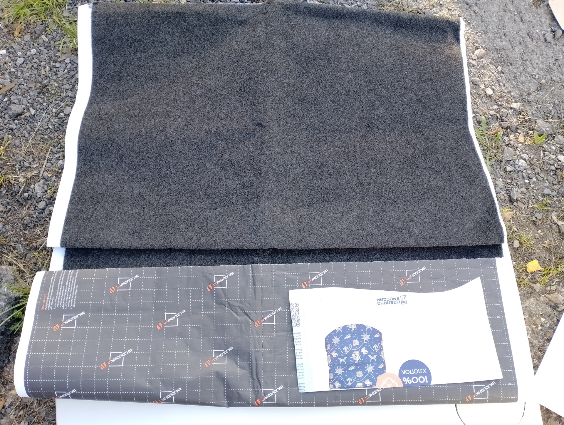

Во многих машинах эти карманы отделаны мягким. Решил тоже попробовать.

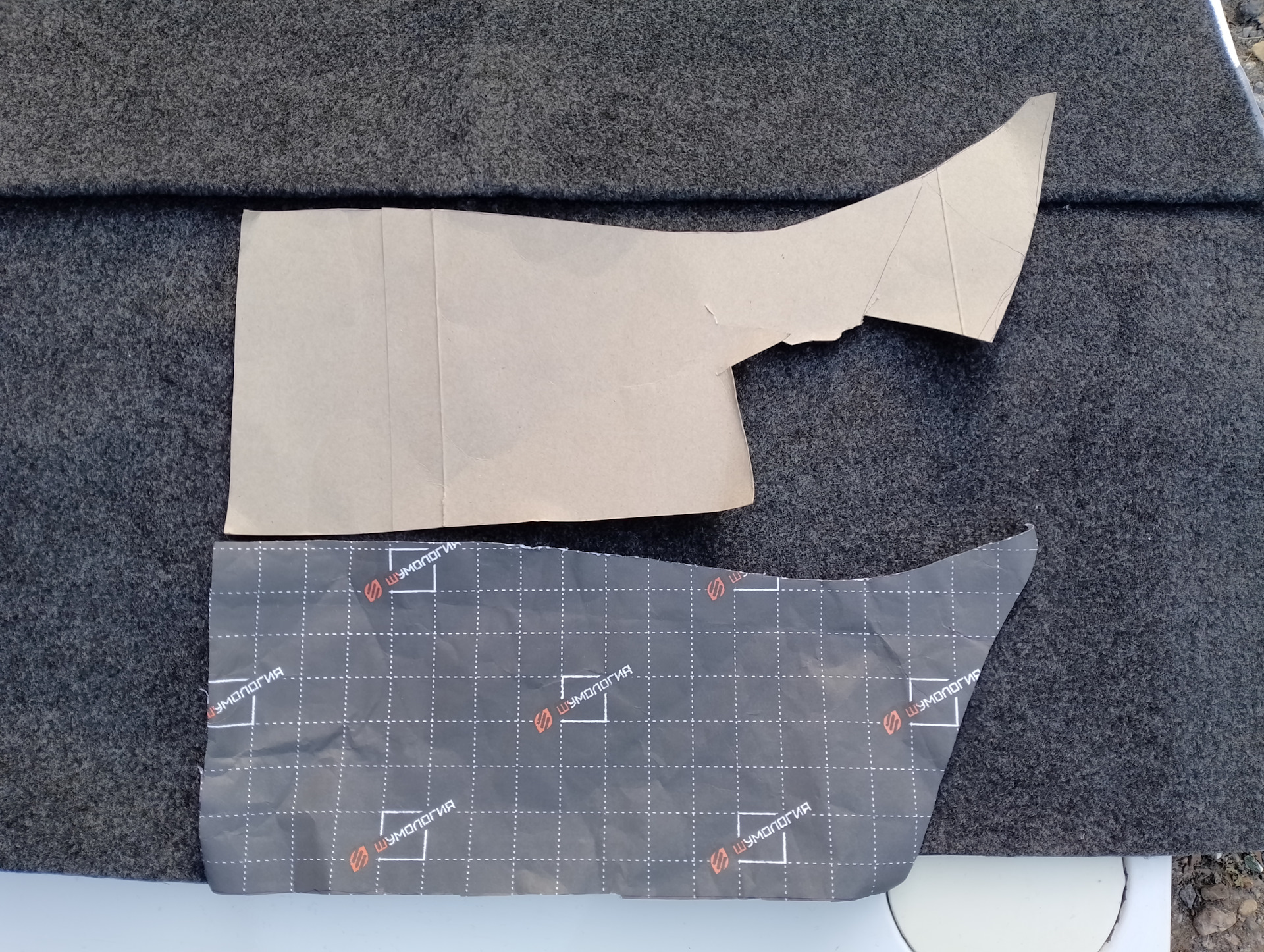

Сложно было промерять выкройки, но сделал более менее. Передние двери из 3 деталей + по месту там маленькие кусочки будут нужны. Их делать легче, ибо свободы руке больше.
В задние — 4 и + маленькие, по месту
Порядок фото такой: первое фото, 3 штуки — "уличная стенка" сверху, салонная стенка ниже, справа дно.
Фото где 4 штуки: "уличная стенка" сверху, салонная ниже, справа дно, слева верх динамика.
Резать надо одну в таком положении, вторая — зеркально перевернуть образец.
По масштабу каждый кто хочет сможет сделать так же. 1 клетка — 2 см.
Когда покупал — лист 0,7 х 2 м. стоил 615 р. Реально ушла половина.
Есть риск заворачивания торца сверху ногтем, острым чем-то.
Как исключить?
Есть предложения?
Делал такую форму, чтобы повторял карпет фигурную форму кармана анфас (глядя прямо на него, см последнее фото, перед скрином озона)

В общем, с остатков бардачок, очечник, подстаканник (телефонник :-)) ), подлокотник сделаю. Лишним не будет, по уму, отверстия по вентиляции понятно закрывать не буду, не будут пожитки стучать.
Промежуточные моменты
Первое фото верхняя часть — есть разрез сверху справа, он виден.
На другой части отогнуто для выступа в кармане.
