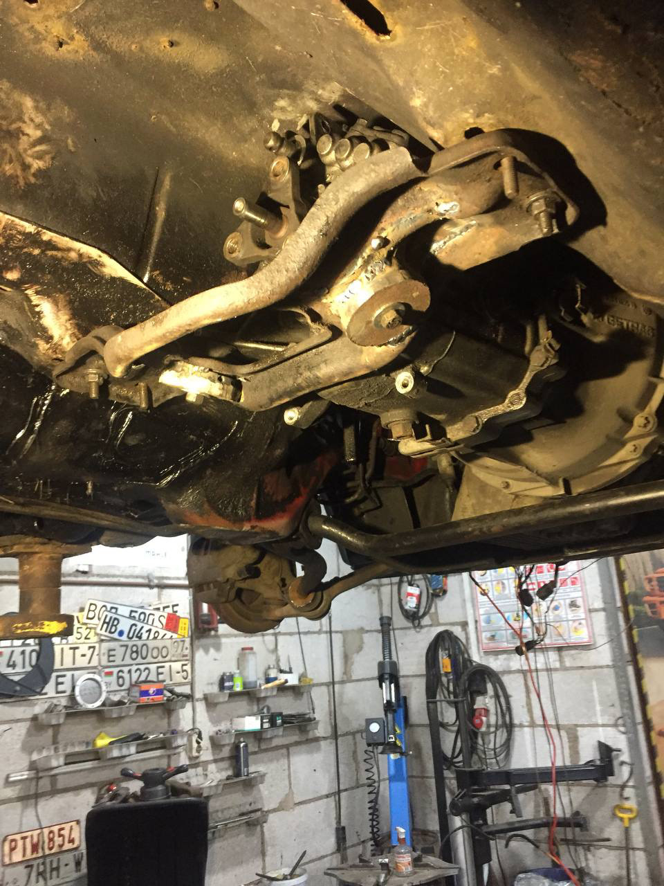

Примерка мотора показала следующее:
-Подрезка подрамника (а именно подрезать чтобы не упирался поддон БМВ, переварка/опускание на 2 см подрамника, под крепление подушек БМВ и вырезка приставочных пластин для опускания подрамника относительно кузова)

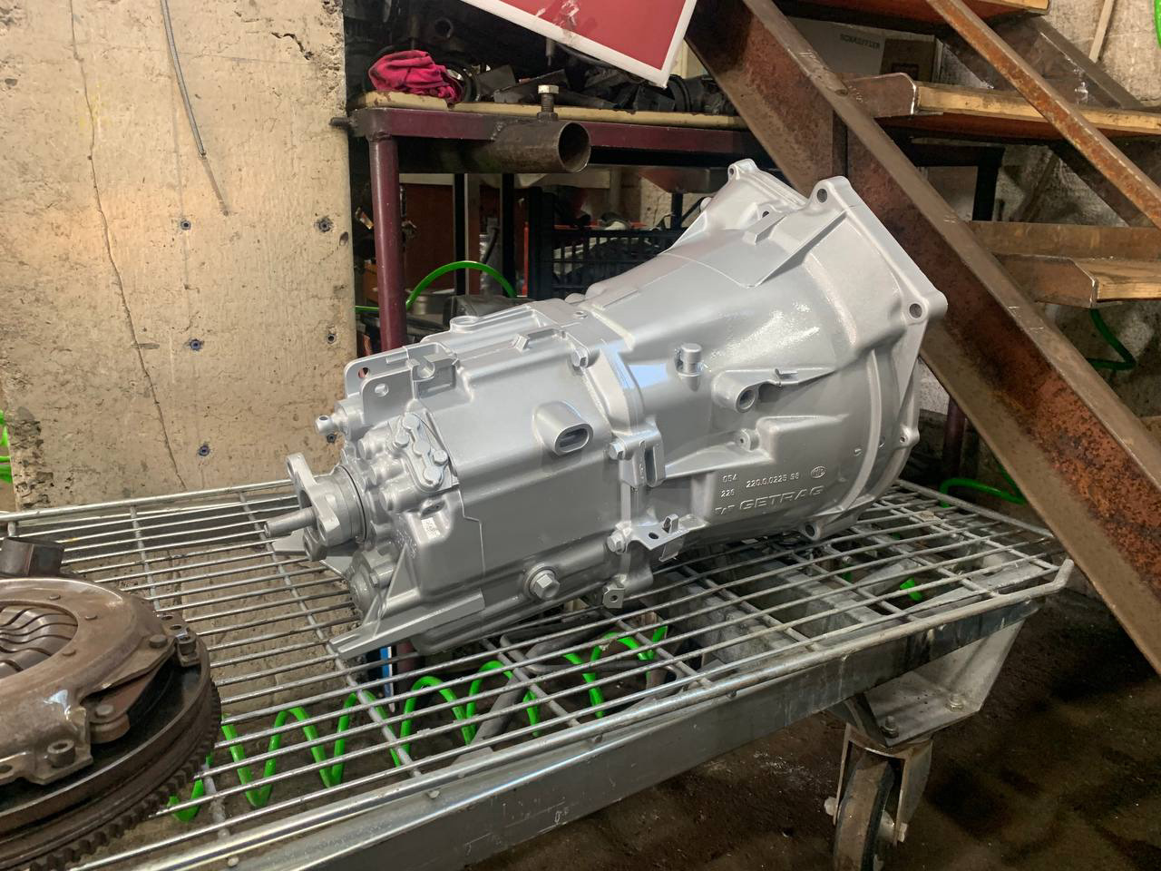

-Изготовление траверсы (за основу было взята траверса Сиерра и приварены опоры коробки БМВ)
-Соединение кардана Форд-Бмв (была выточена болванка у токаря под внутренние диаметры Форда и БМВ. Как показала балансировка, мы сделали все правильно!)
-Топливный насос (пробовали подвесные от Волга и мерседес, не пошло. Остановились на погружном в бак от ВАЗа. После замеров давление топливо, оставили его. По сей день работает без изъяна)
-Сцепление ( педальный узел от Сиерры, совместили с гидравлическим цилиндром от БМВ. Трос газа от Гольф 2)

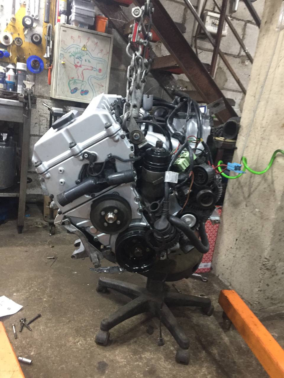

Мотор вывесили на стенд и началась магия
Пока Брат проводил танцы с бубнами над мотором, я подготавливал и красил подкапотку.
