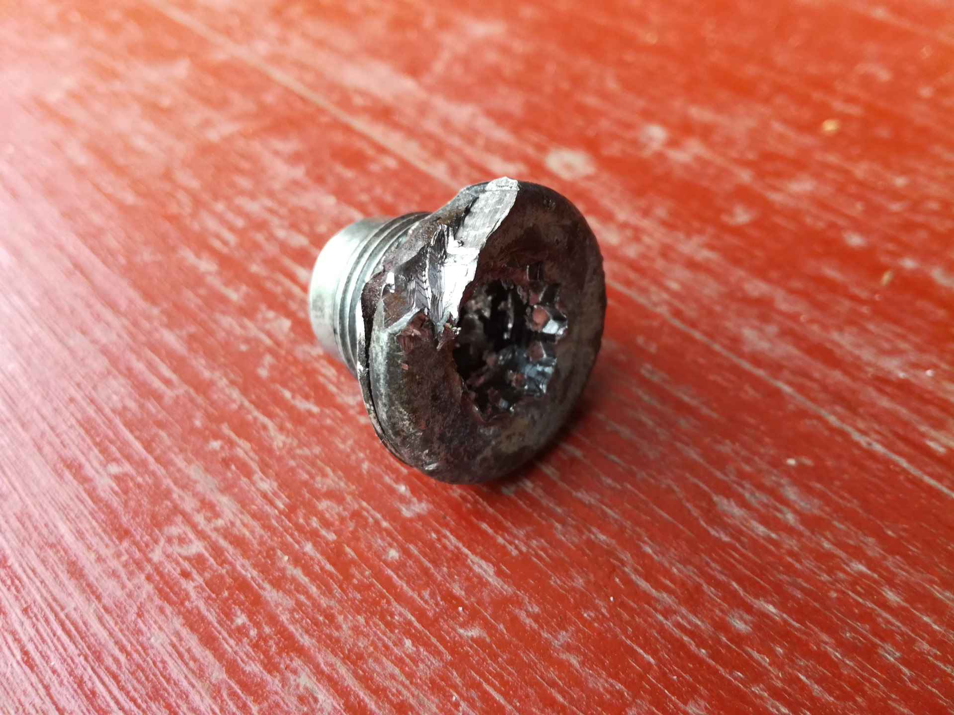

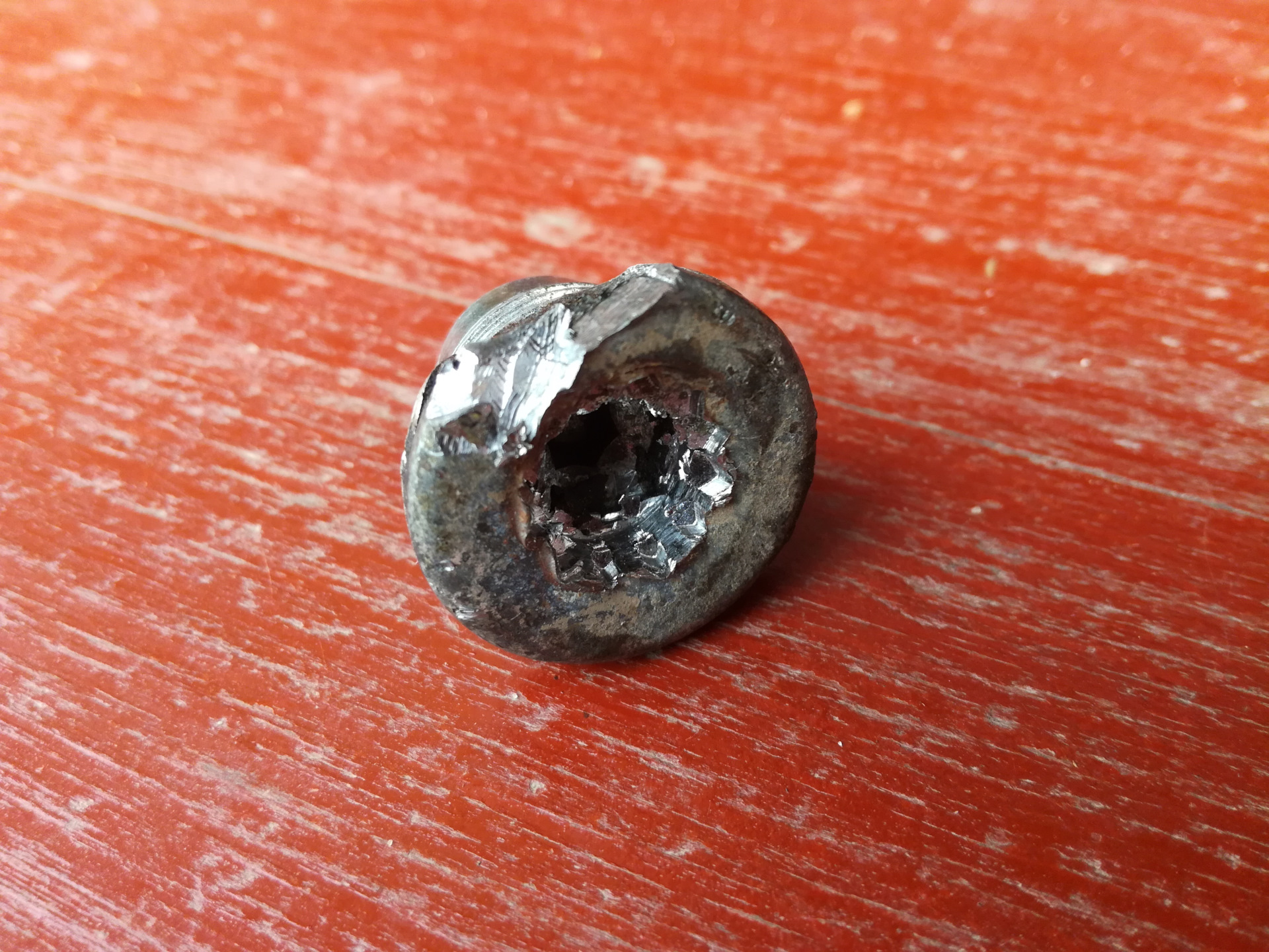

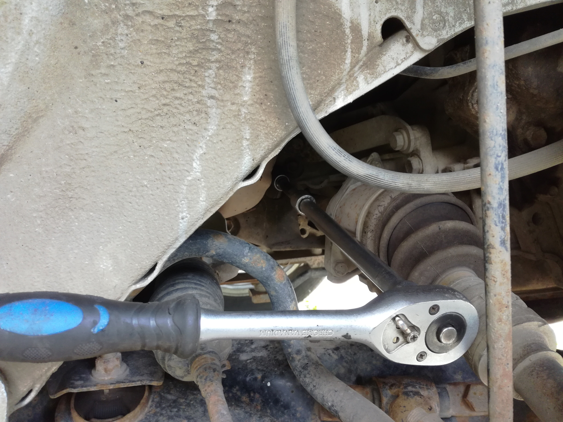

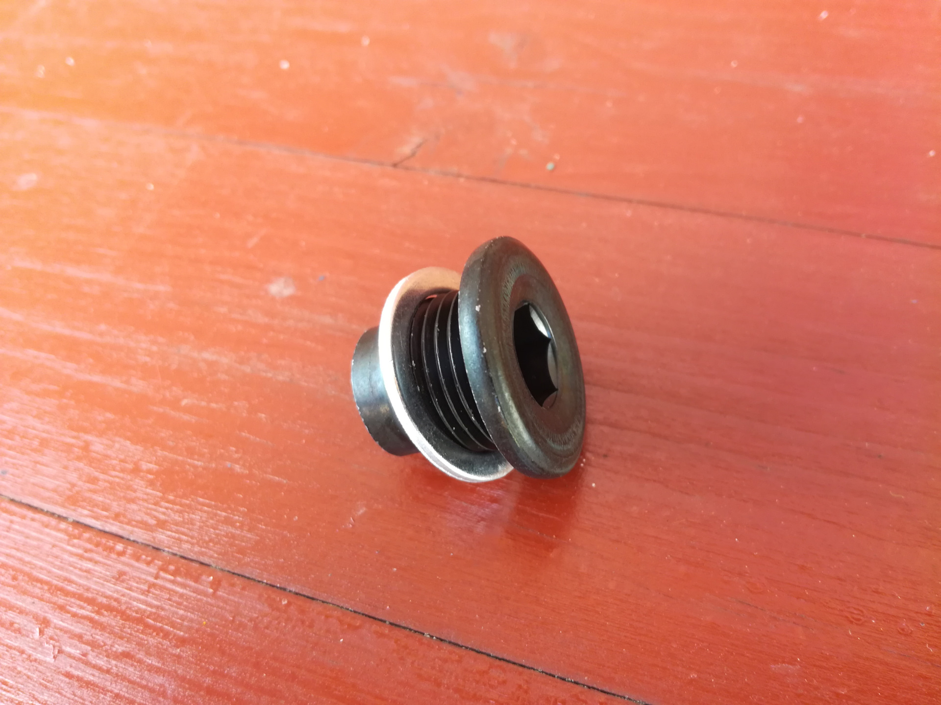

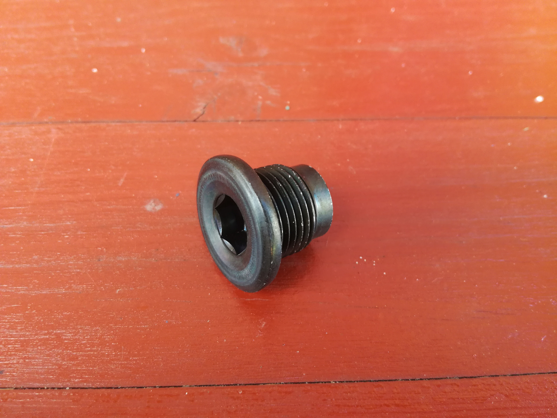

Решил начать с переднего редуктора. И сразу меня постигла неудача. Заливную пробку я открутить не смог.

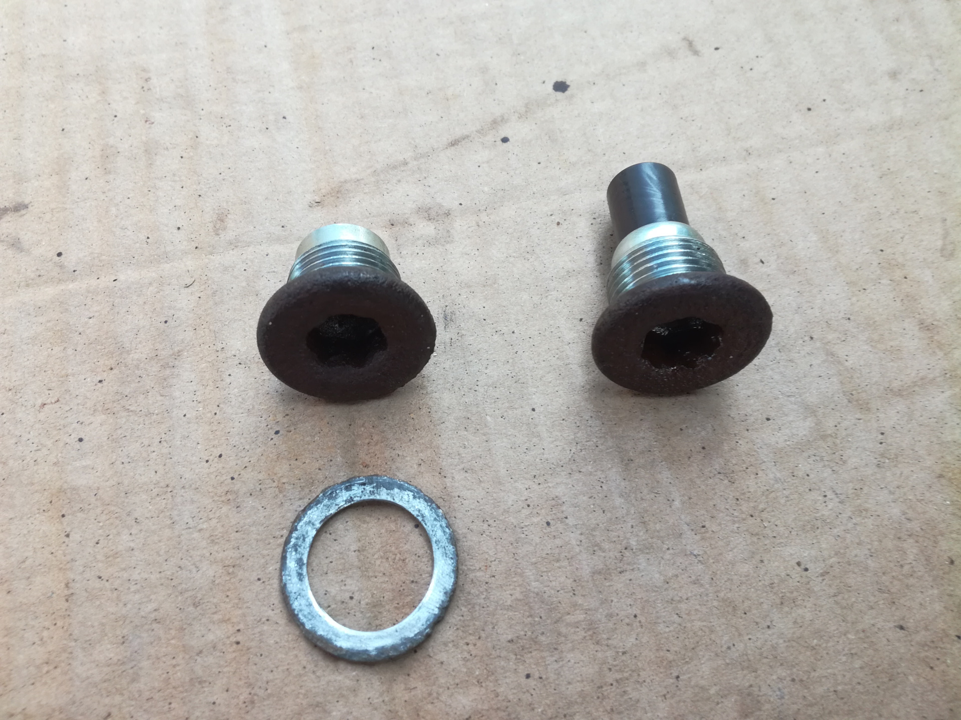

Пробка стоит мёртво и, конечно, всё заканчивается слизанными гранями шестигранника пробки. Беру ещё 2 удлинителя, шестигранник меняю на торкс, забиваю и снова пытаюсь. Никак.
Бросил эту затею, попробовал стронуть сливную пробку — с большим трудом пошла. Закрутил обратно, с передним редуктором придётся ехать в сервис.

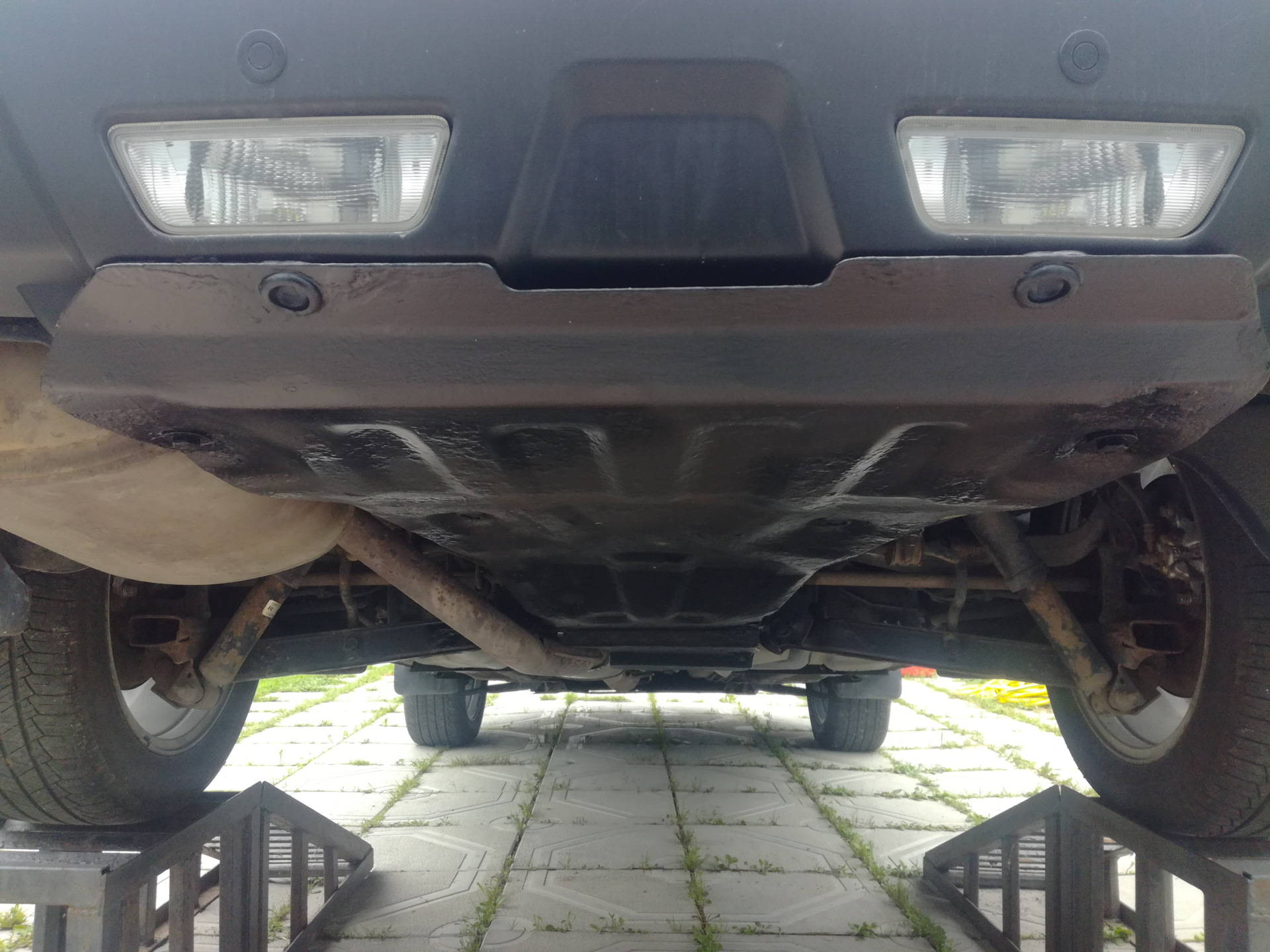

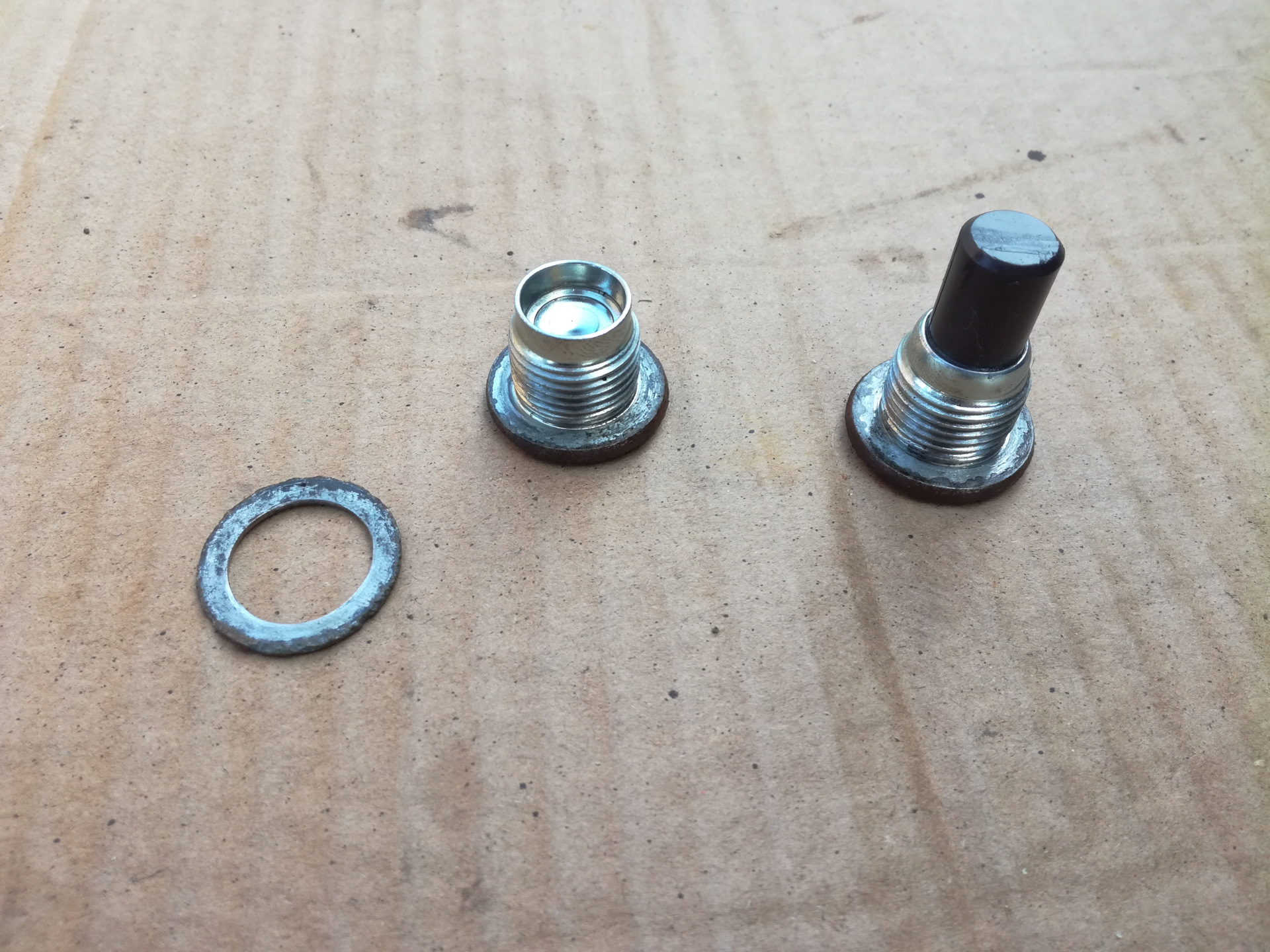

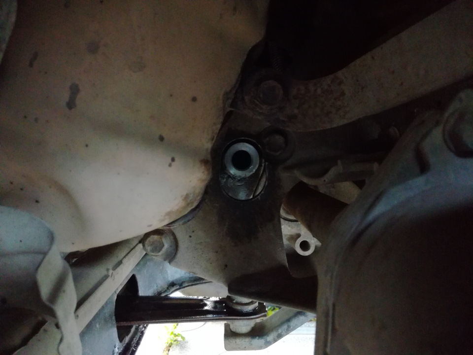

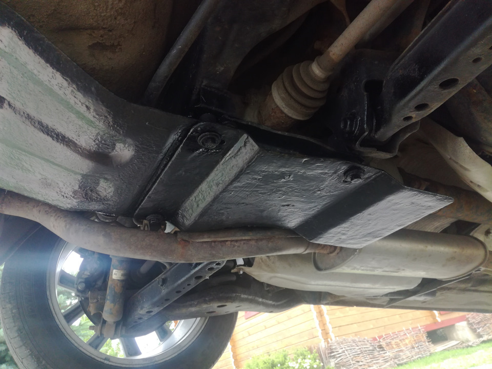

Перешёл назад. Здесь доступ к пробкам, конечно, более лёгкий. Правда, пришлось снять защиты бампера и заднего редуктора. Откручивались обе пробки не просто тяжело, а ОЧЕНЬ тяжело. И тут хочется в очередной раз вспомнить недобрыми словами мастеров НН-сервиса. Недавно вспоминал их, когда с большим трудом открутил затянутые ими на глазок свечи. И теперь снова. Момент затяжки пробок — 35 Нм, здесь же закрутили намного сильнее. Вот как они там закручивают? Пневмо-инструментом что ли?

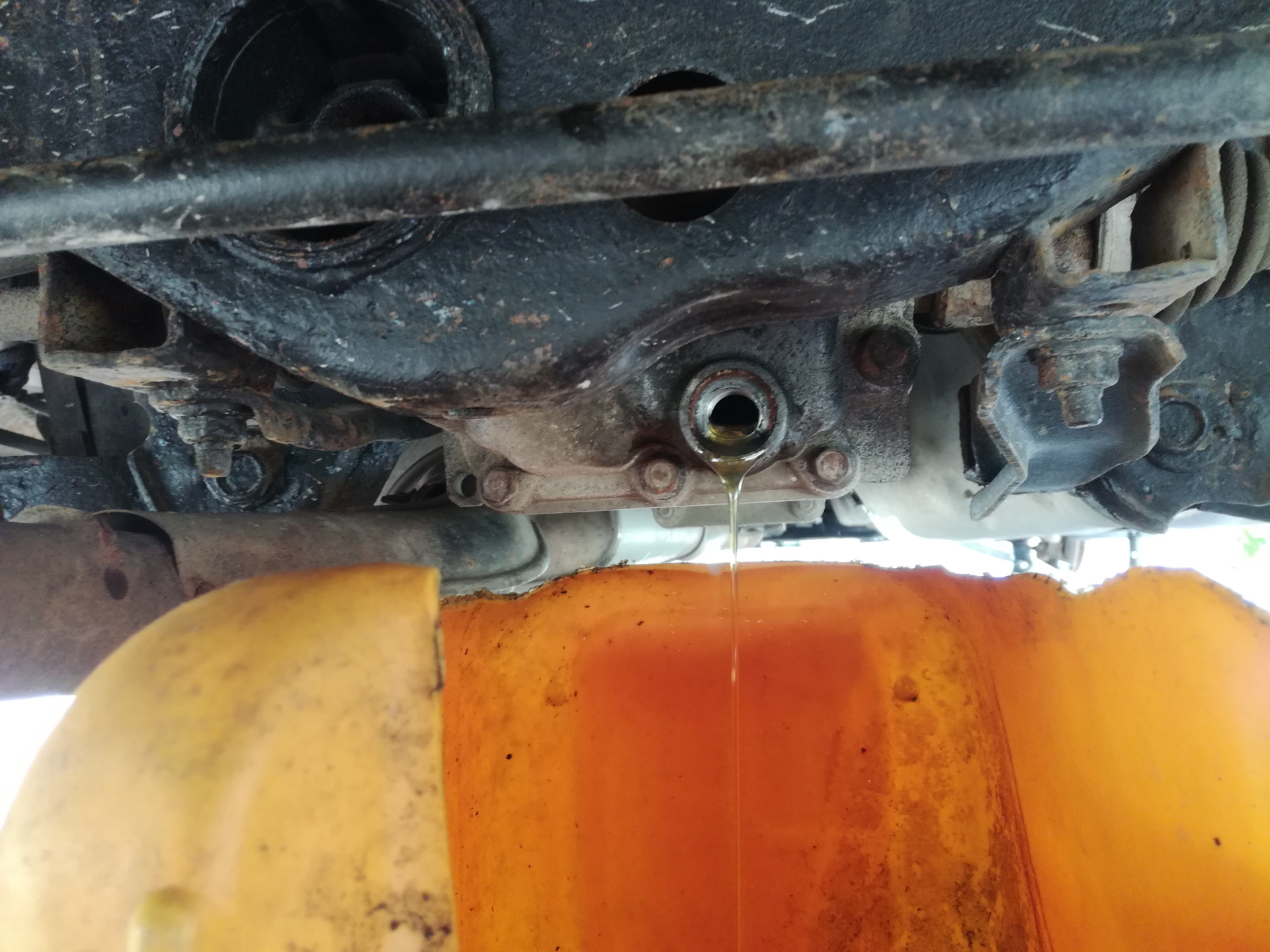

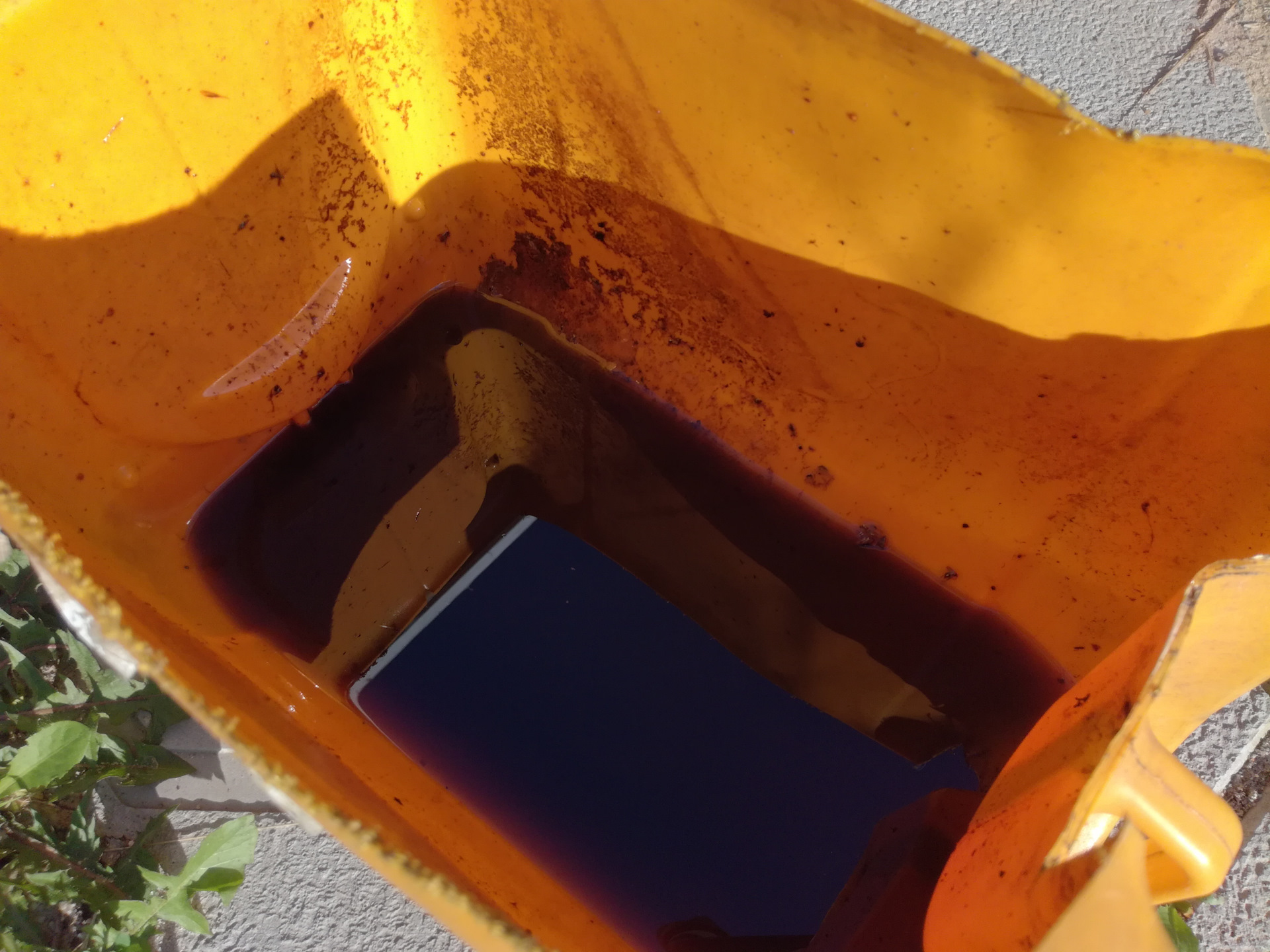

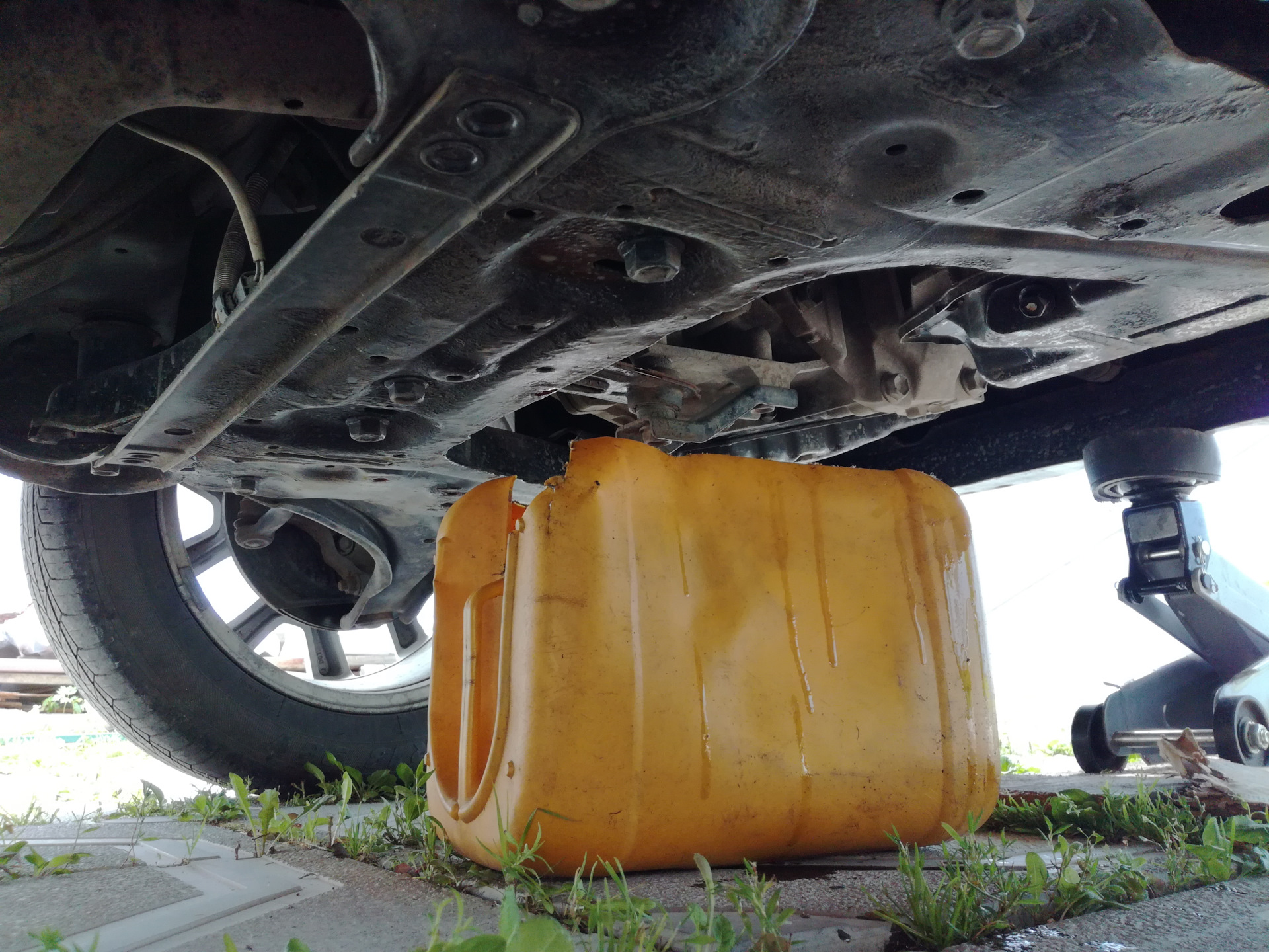

Сливал достаточно долго, чтобы по максимуму слилась старая минералка, ведь заливать теперь буду синтетику.

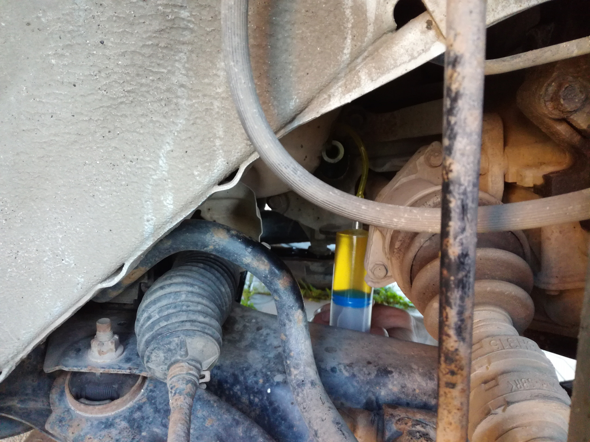

В задний редуктор залил примерно 570 мл свежего масла.
Поставил обратно защиты.

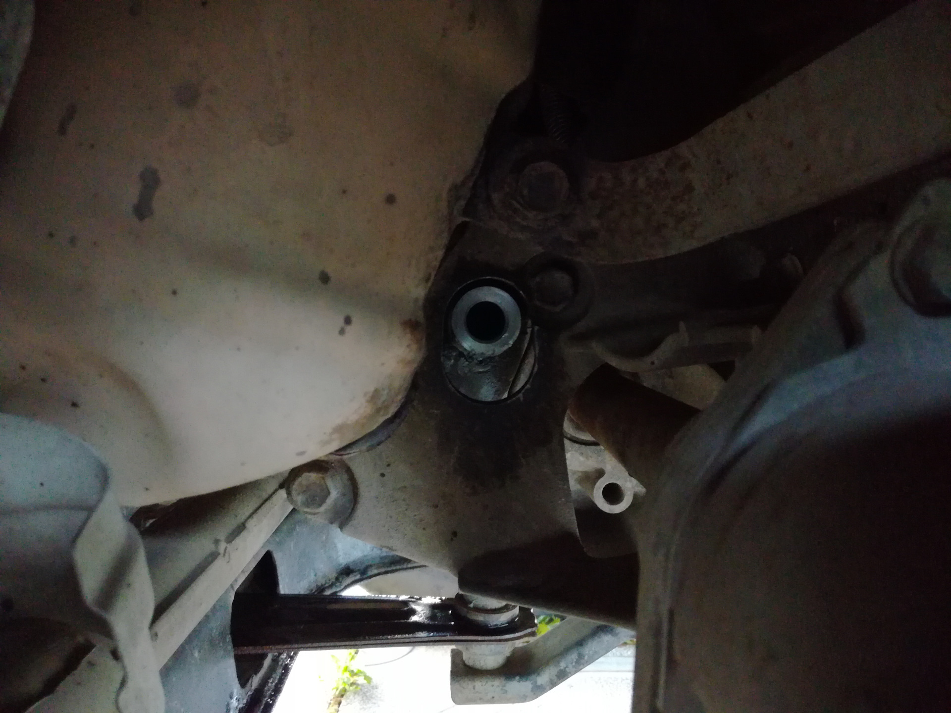

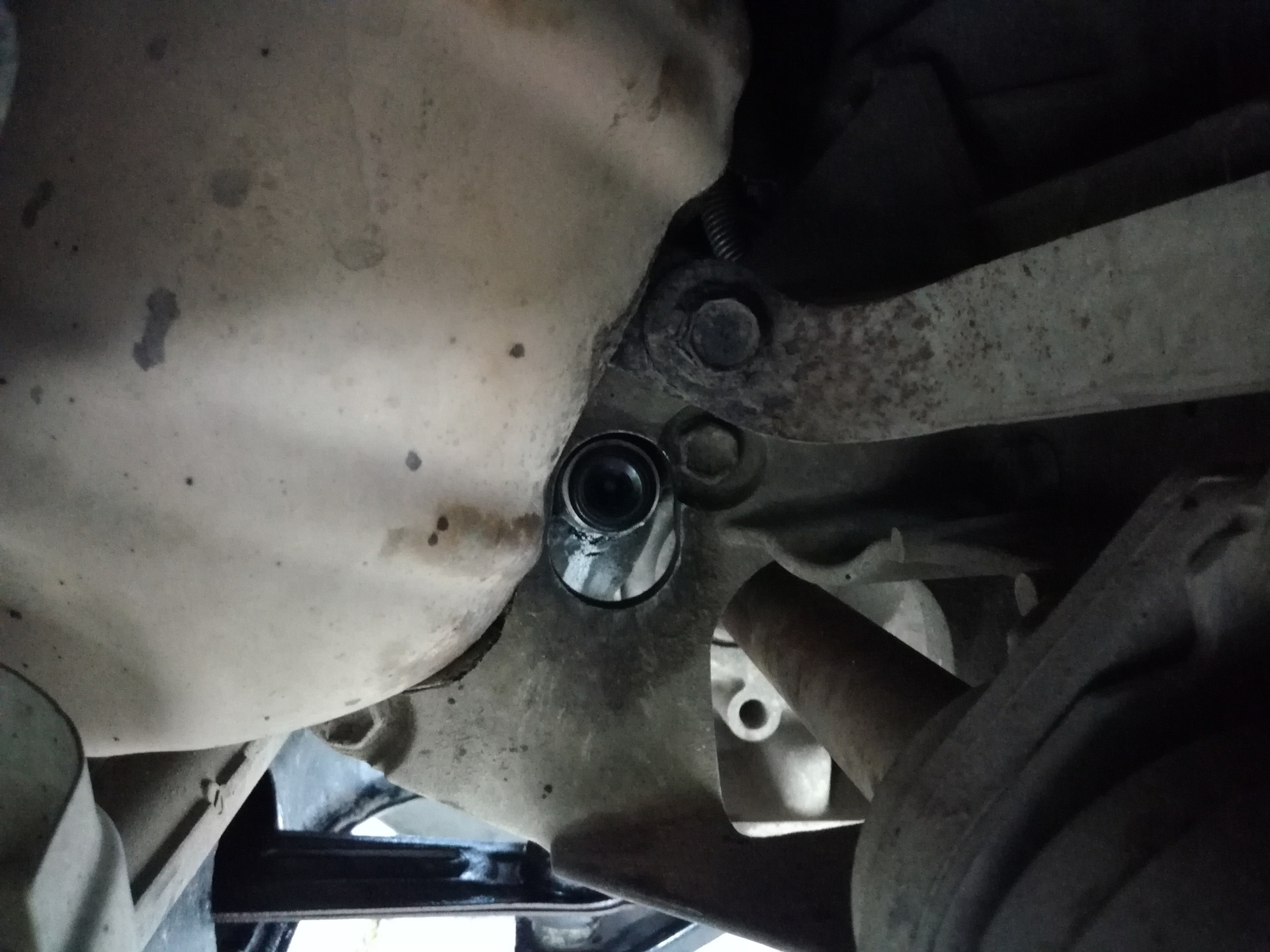

Передним редуктором получилось заняться только через неделю. За это время заказал новую пробку в Экзисте.
Поехал в сервис откручивать заливную пробку. Думал, будут приваривать шестигранник, чтобы открутить зализанную пробку. Но всё оказалось намного проще. Мастер просто снизу открутил её с помощью зубила. В принципе, можно было это и самому сделать, если бы у меня была яма. На домкрате, и даже на моих мини-эстакадах это сделать вряд ли получилось бы.
Кстати, как же правильно я сделал, что сначала попытался открутить именно заливную пробку. А-то слил бы масло, а как заливать новое? И на сервис уже не доехал бы.

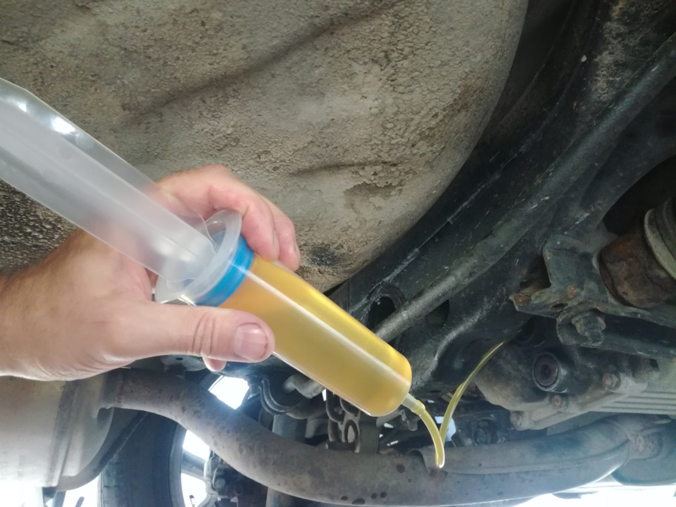

Влезло примерно 410 мл.

Пробка кпп Nissan 32103-4N21A — 519 ₽

А момент затяжки пробок откуда взяли?
Ну, если быть точным 35 Нм
Все, понял. В двух других книгах смотрел, не нашёл. Про эту забыл

На магните пробки заднего редуктора не было продуктов износа?
Нет, все чисто.
