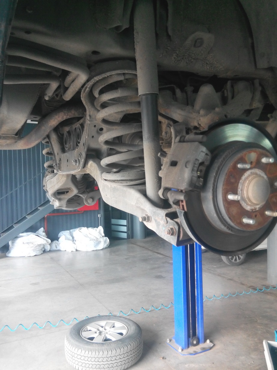

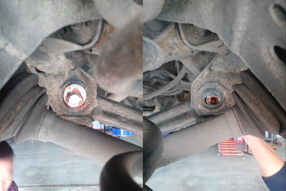

Доброго времени суток, коллеги! Несколько дней назад писал о замене втулок стабилизатора. На самом деле кроме втулок были еще заменены сход-развальные болты. Про закисание болтов уже написано немало мемуаров, меня эта проблема обошла стороной по причине периодической их смазки и герметизации. Замене подверглись все болты: перед и зад. Запчасти были куплены пару месяцев назад: 4113A053 — болт сходразвальный рычага задней подвески (4 шт.) 4013A082 — болт сходразвальный рычага передней подвески (4 шт.) 4013A187 — гайка крепления сходразвального болта (8 шт.) 4013A097 — шайба регулировочная сходразвального болта (16 шт.) смазка Liqui Moly Kupfer-Paste и антикор ABRO SPRAY UNDERCOAT U-60

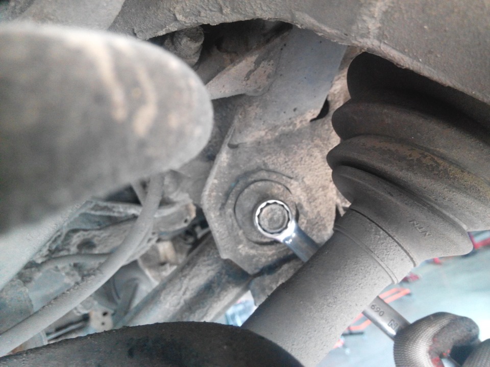

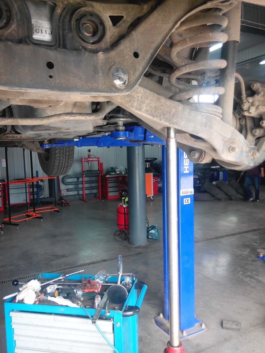

Ну, приступаем. Скидываем колеса.
Откручиваем болты.

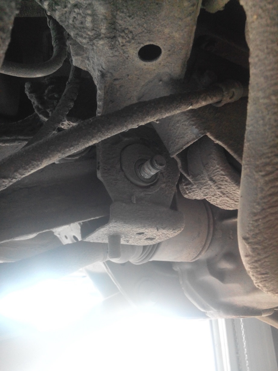

Первая гайка снята.

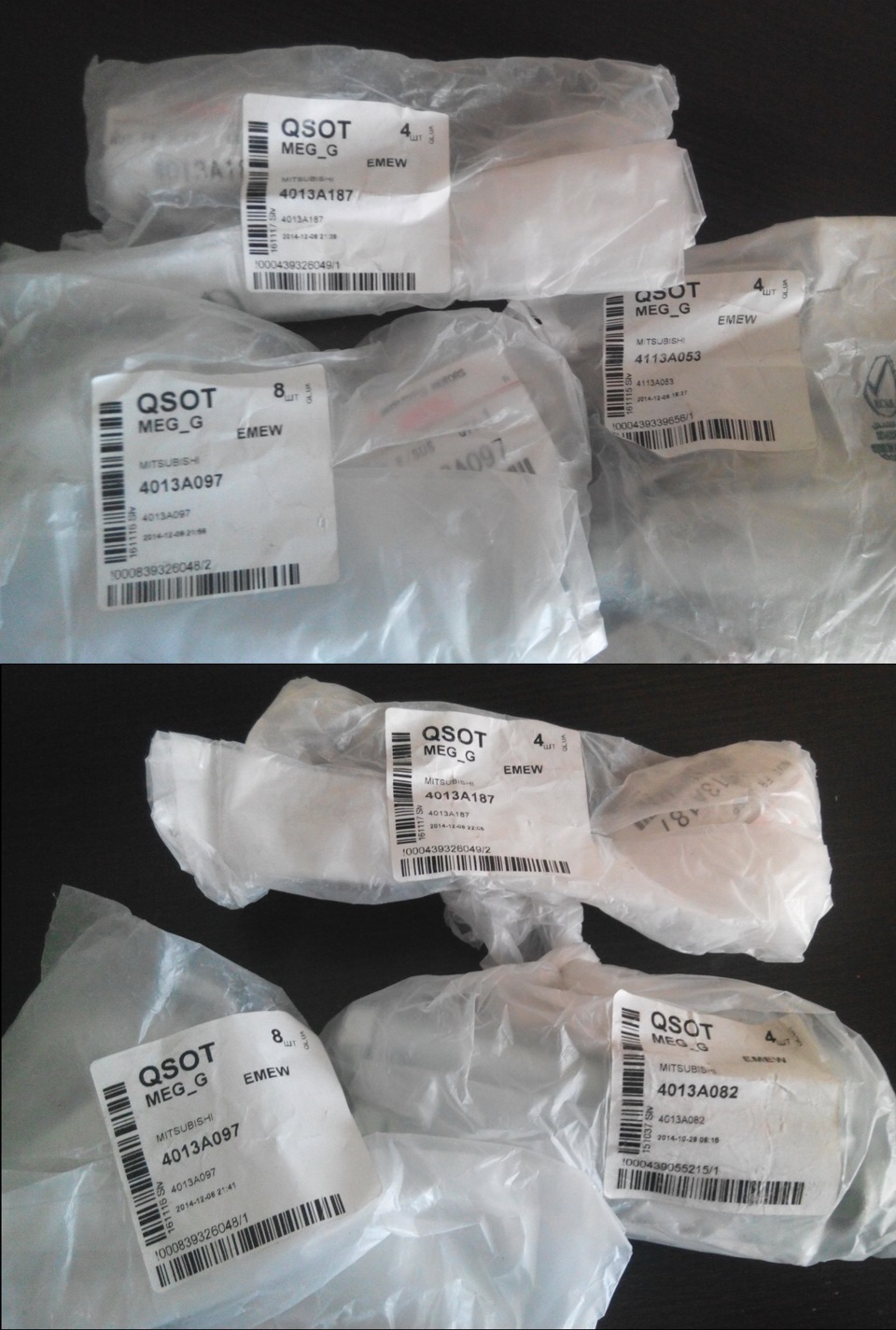

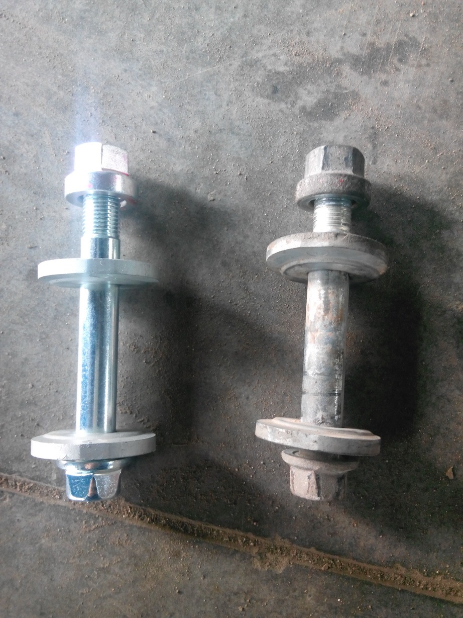

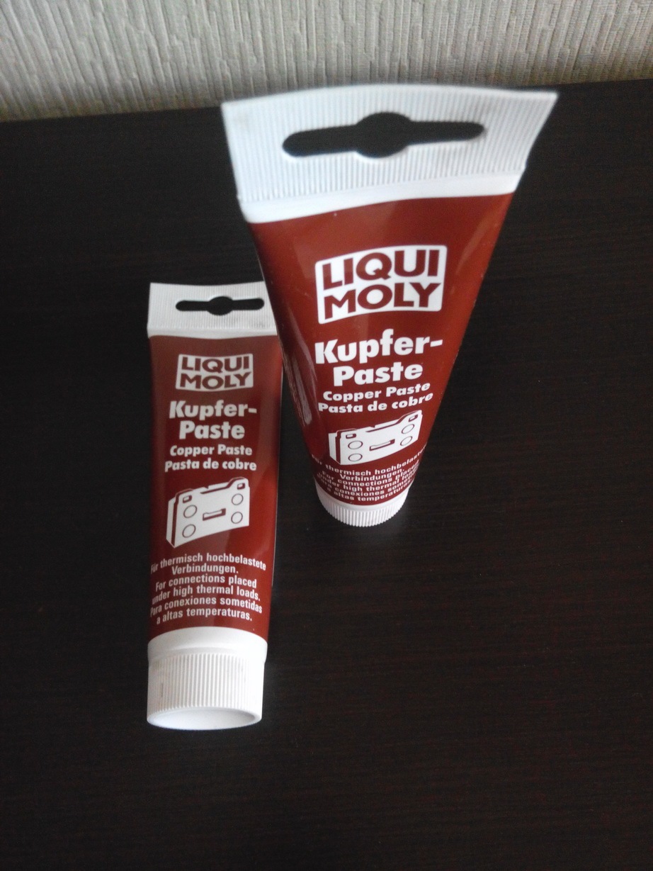

Берем болты, шайбы и гайки из пакета запчастей.

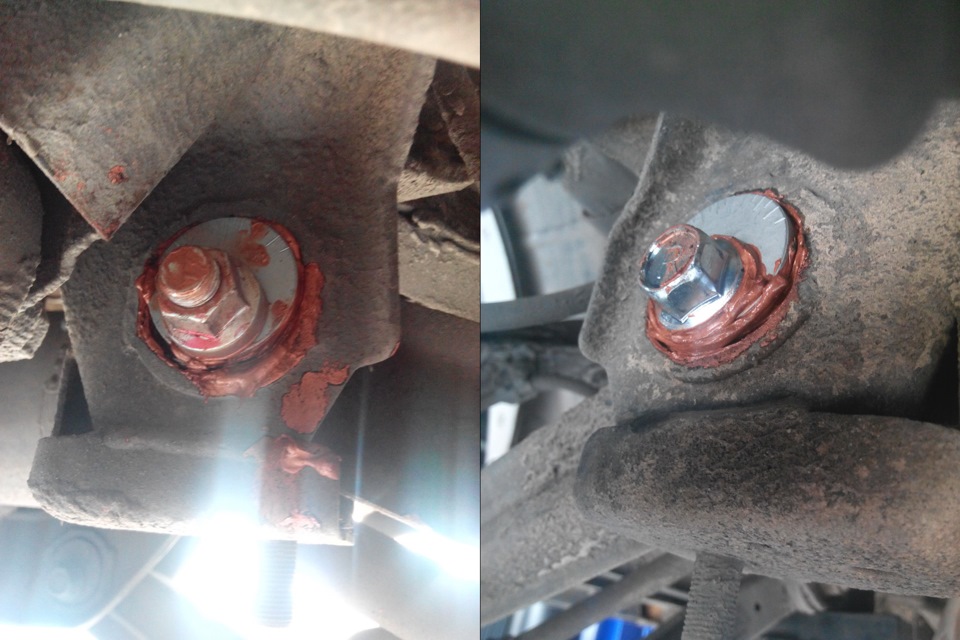

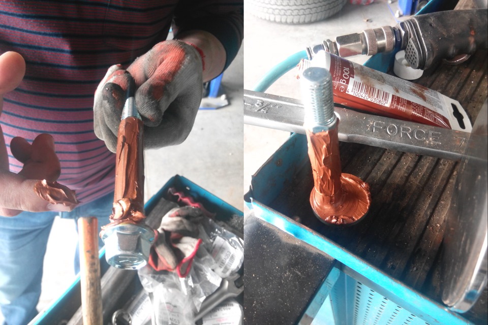

Далее используя смазку Kupfer-Paste. Один тюбик содержит 100 гр пасты. Я брал 2 тюбика, но реально хватило одного.
обильно мазюкаем пастой болты.
Устанавливаем на место, предварительно рекомендую напихать смазки в сайлентблоки.

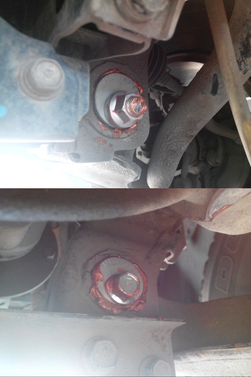

Вот такая картина получается при закручивании болтов.

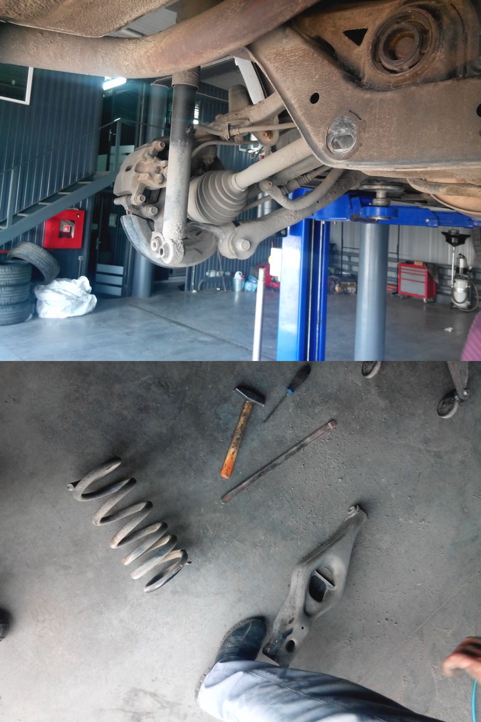

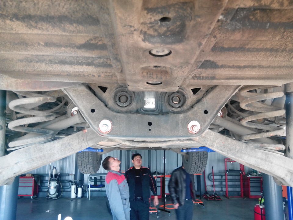

Многие мастера умудряются менять болты не снимая рычага.
Но мне рычаги снимали.
Зад готов.
Традиционное сравнение старых и новых болтов.
Перед меняется легче.

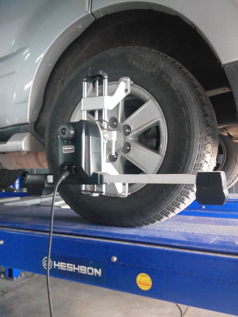

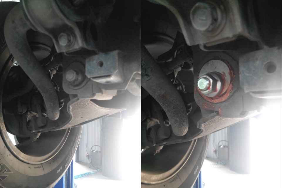

Всё, болты закручены, теперь загоняем машину на сход-развал выставлять углы и схождение.

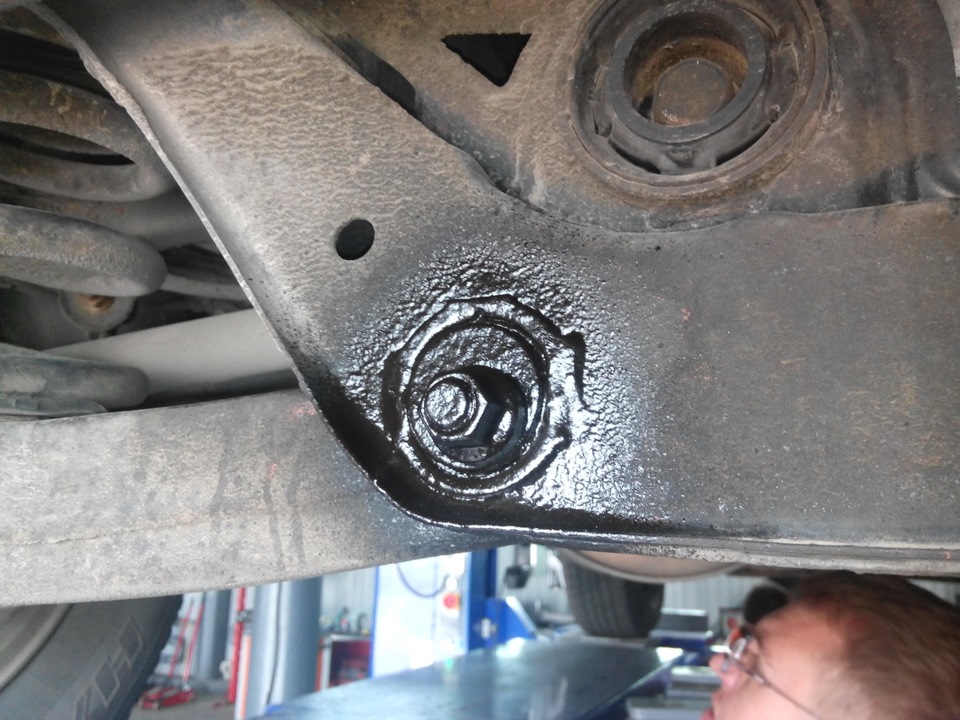

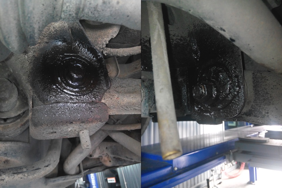

Чтобы исключить попадание влаги внутрь сайлентблоков, берем спрей антикора, который создает прочное долговечное резинобитумное покрытие.
Покрываем им болты.
Покрытие сохнет быстро и похоже на жидкую резину. При желании ее можно удалить.

Доброго времени суток! По своему опыту скажу, процедура обязательная для наших машин. Я каждый год делаю сход-развал и каждый год стараюсь обрабатывать болты. Главная наша беда — это влага, нельзя допускать ее попадания внутрь сайлентблоков. Поэтому и болты и гайки герметизирую после геометрии антикором (затраты на спрей небольшие). Машина прошла больше 70 тысяч и это первая замена болтов, на фото видны старые болты и они в довольно приличном виде. Что касается смазки, то я считаю она необходима, чтобы болты не прикипали и не было проникновения воды. На моей предыдущей машине болты спиливали, поэтому не хочу повторения этой процедуры на этой машине — расходы несоизмеримы.

Здравствуйте, подскажите болты перед, зад одинаковые?
4013A082 для передней подвески, а 4113A053 — для задней

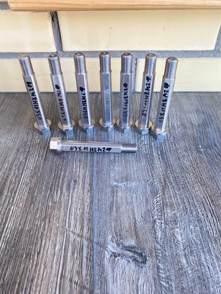

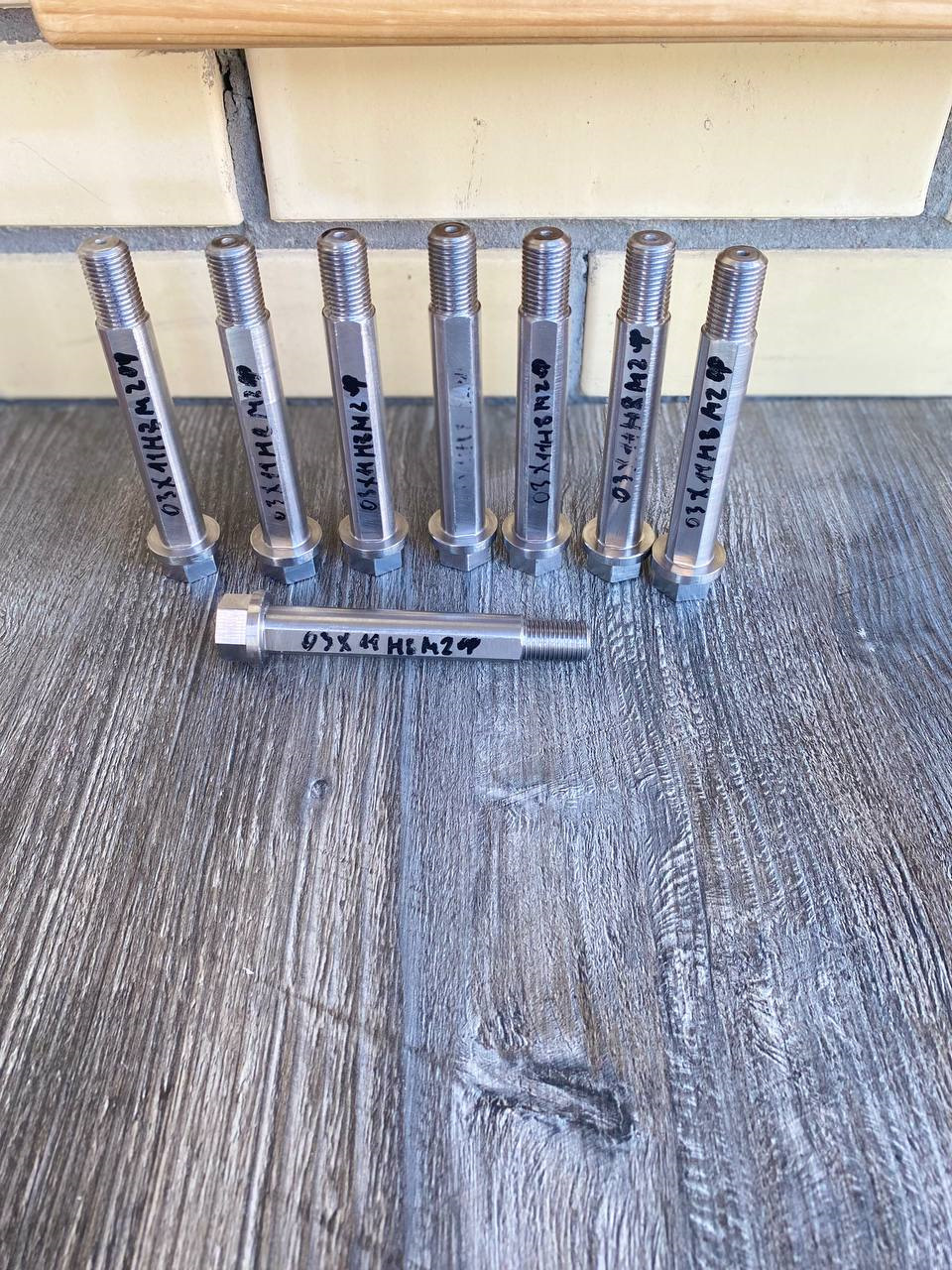

А еще можно ставить болты из нержавейки:) что я и сделал и проблема закисших болтов улетучилась) Если кому требуются, обращайтесь.
д. день. есть готовый комплект? и сколько хотите за болтики?

А почему 18 шт нужно шайб регулировочных? А не 8?
Нужно 16 шайб, на каждый болт по две шайбы.

4013A097 — шайба регулировочная сходразвального болта (16 шт.) — зачем так много шайб?
Всего 8 болтов, по 2 шайбы на болт.

смазкой которой смазывал болты основа какая
Медная паста. Используется для тормозных колодок.
