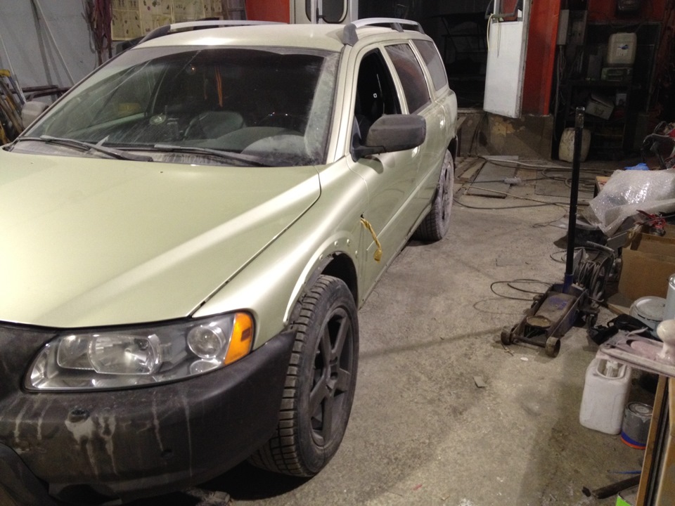

Спустя почти полтора года и через суд, который всячески оттягивал рассмотрение дела, потом вынесение окончательного решения, я фсе же получил свои кровные, на восстановление целостности и внешнего вида своего автомобиля.
На радостях и по предварительной договоренности (договоренность была достигнута через несколько недель после ДТП)))), я помчал ставить машину в кузовной. Приехал, переоделся и взялся за инструмент и панеслась!

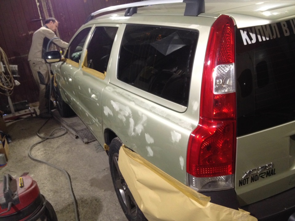

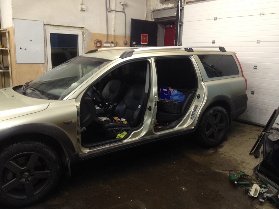

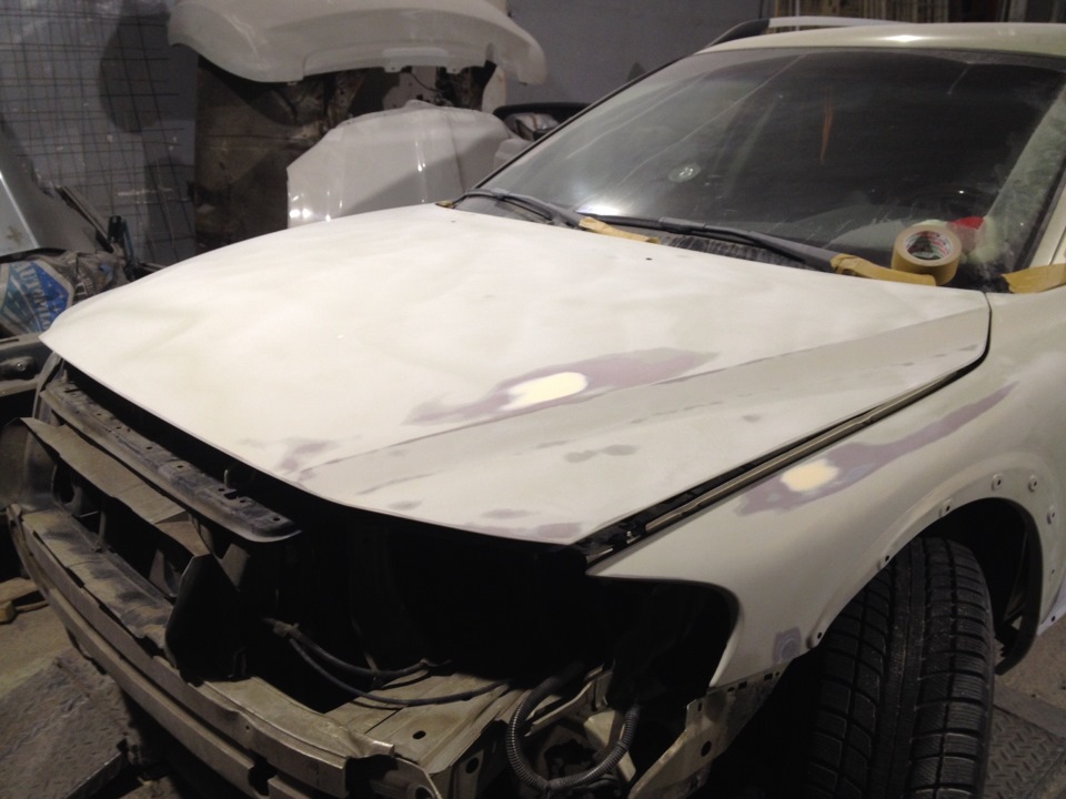

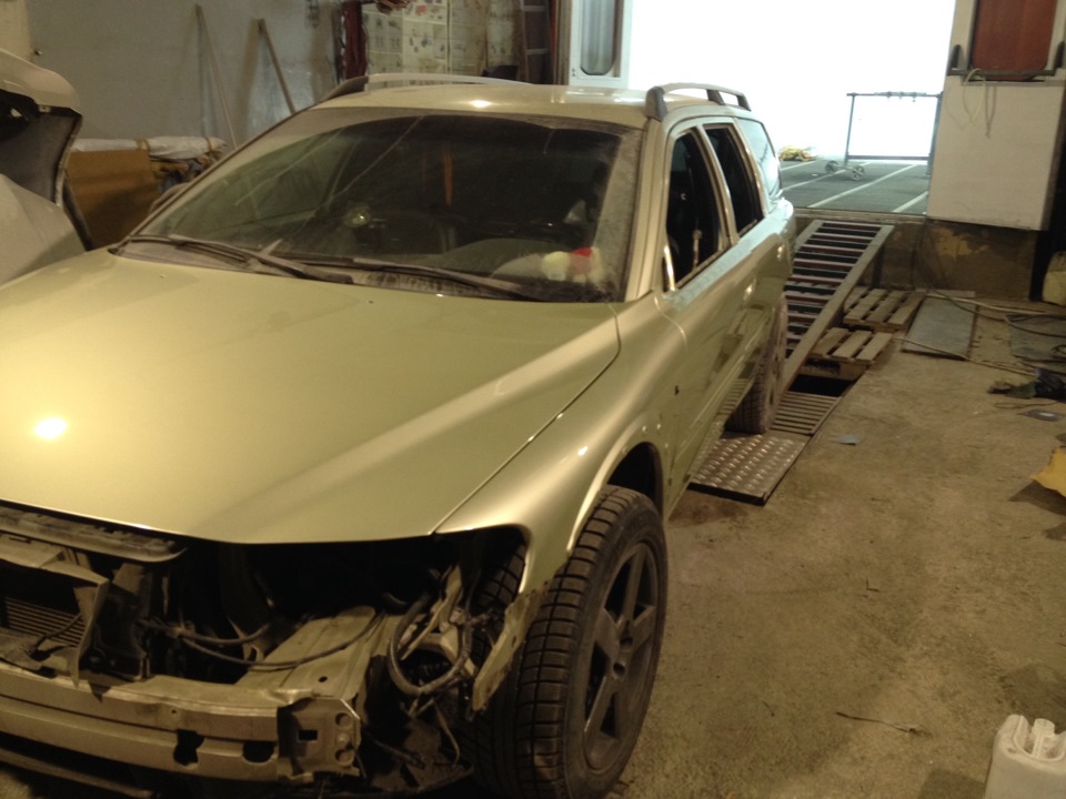

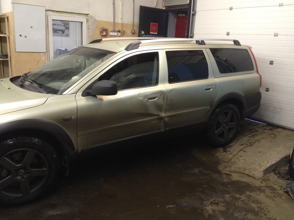

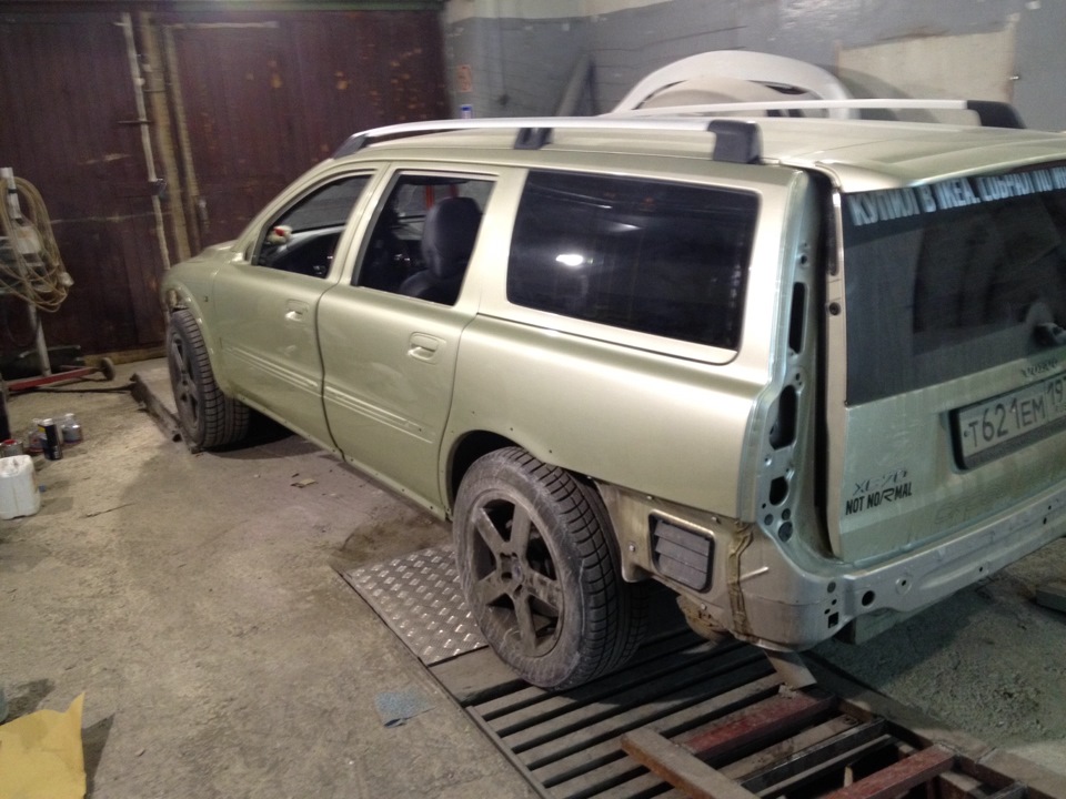

В общем часов за 5-6 машина была полностью разобрана и начата подгонка деталей.

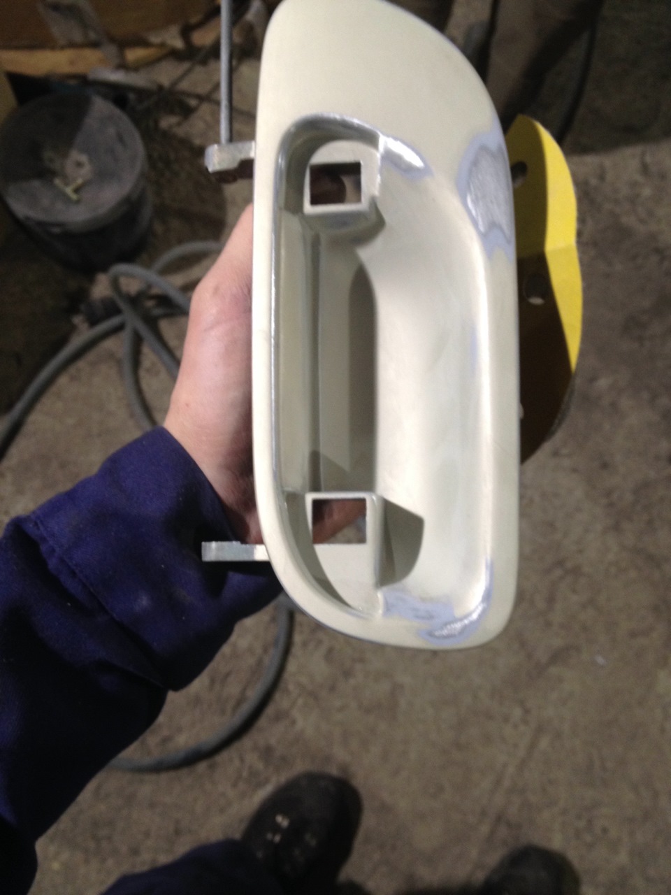

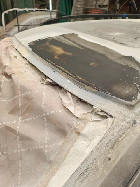

К подготовке основных деталей меня не подпустили, дали дверные ручки и сказали, матуй до упора. Больше всего проблем доставили уголки, в которые очень сложно подобраться.
Поскольку капот тоже был с повреждениями после удачной поездки на работу
Процесс подготовки самый сложный, занимает уйму времени, но одновременно интересен своими нюансами.

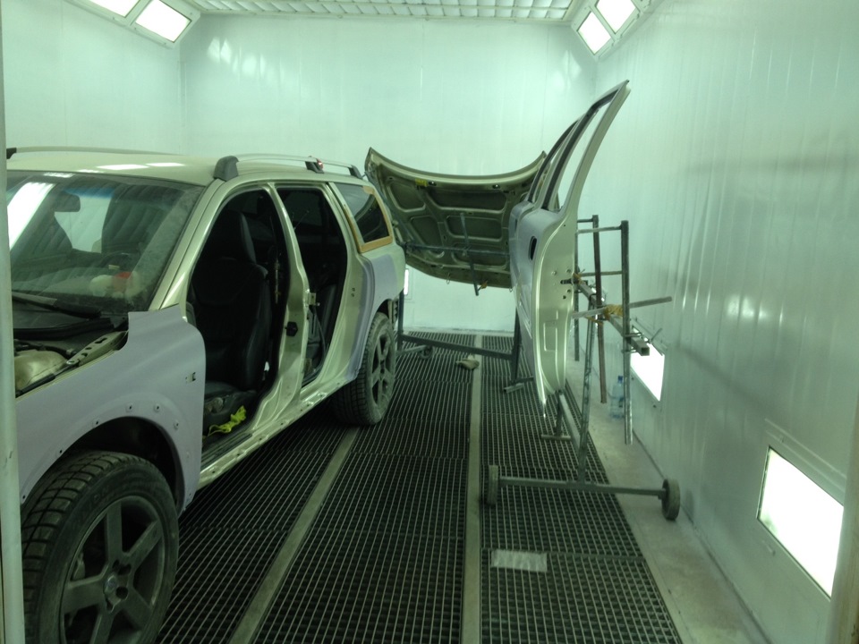

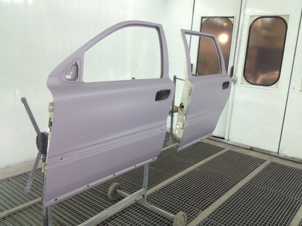

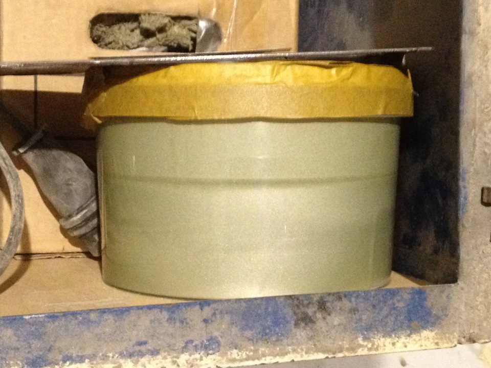

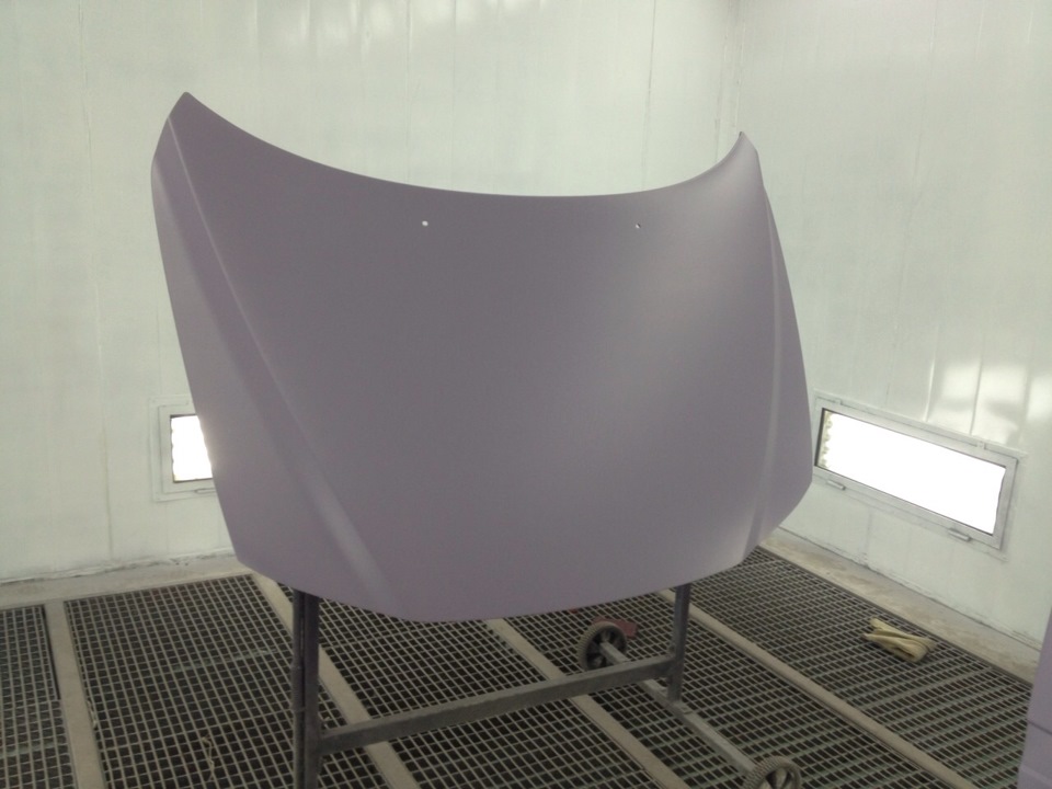

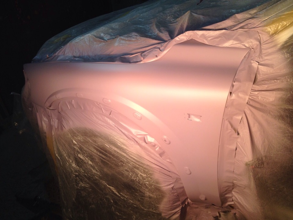

Я непосредственно участвовал во всем процессе, стоял над душой, почерпнул много для себя нового из общения с Андреем Борисовичем, например, что у Volvo, как и у Mersedes при окрасе автомобилей светлых тонов, грунт кладется не обычный, серый, белый, черный, а ФИОЛЕТОВО-РОЗОВЫЙ!
Соответственно, при подготовке фсех деталей, грунт был отколорирован под заводской и нанесен.

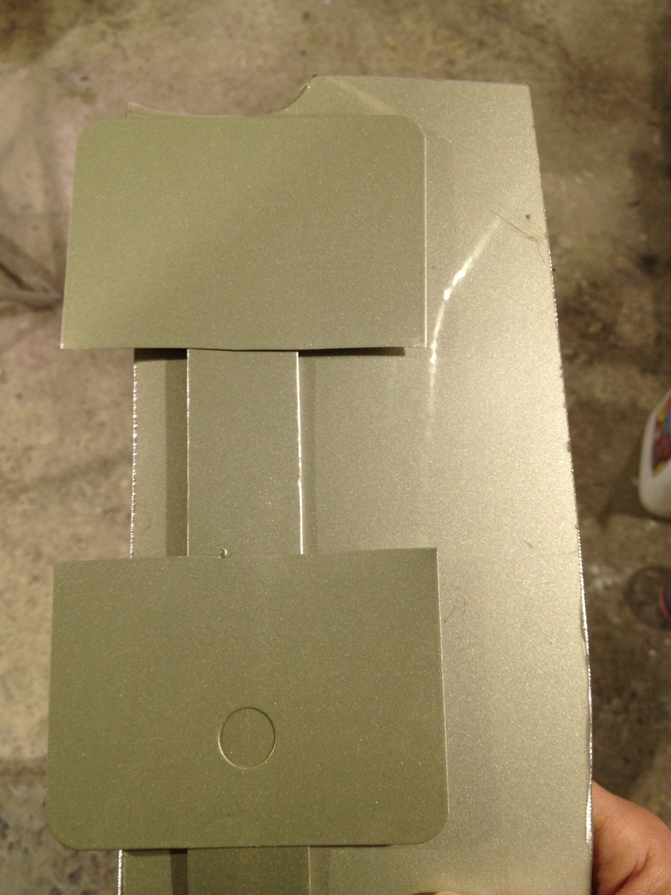

Тем временем по куску из старой задней двери, замешали краску и сделали несколько пробных выкрасов. Фсе эти этапы занимают очень много времени.

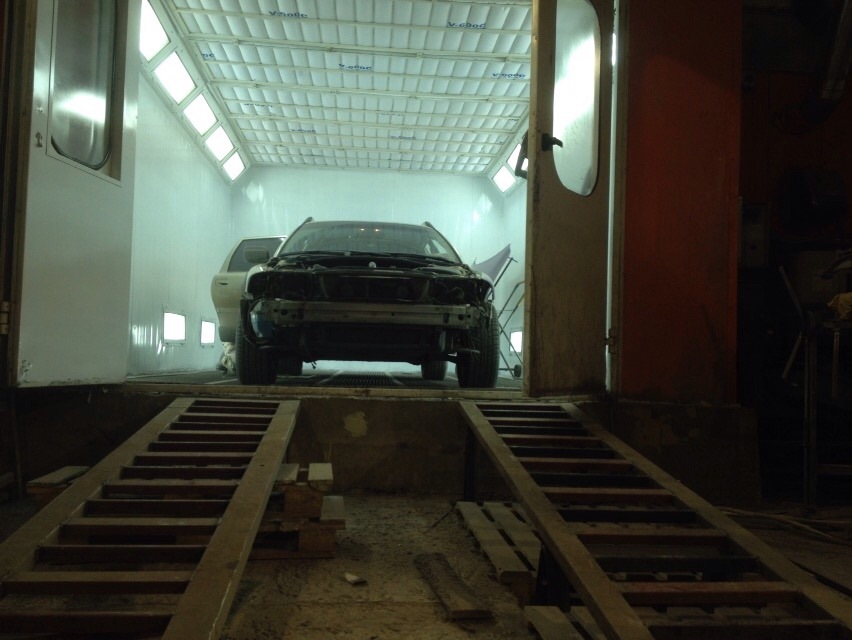

Настал момент окраса, из камеры меня конечно же выгнали, чтоб не мешался и ни чего не закосячил!
Я с огромным нетерпением наблюдал за процессом через окошко))) и вот ближе к вечеру автомобиль еще горячий выехал из камеры

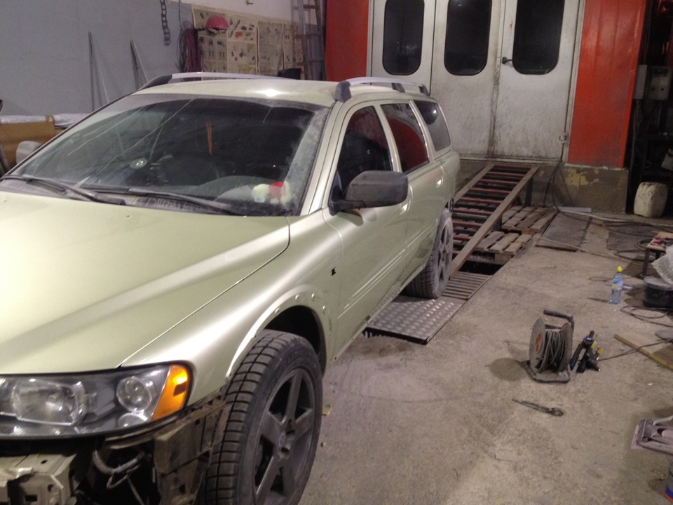

и надо было срочно и очень, очень, приочень аккуратно собрать его до состояния, при котором его можно было выгнать на улицу и не опасаться за содержимое. Так как следующие три дня я не смогу заниматься его сборкой, а простой кузовного цеха из-за просто стоящего авто, грозил мне люлями)))
Сказать, что я очковал при каждом движении-ни сказать ничего. Покоцать собственноручно, свой, свежеокрашенный автомобиль! Да яб там же в камере бы и … повесился))), шучу!

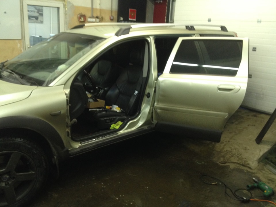

Через пять часов после выезда из камеры автомобиль принял вот такой вид
А я принял желеобразный и зае… вид и пополз домой.

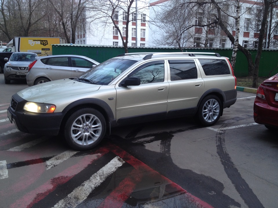

Фсе успешно собрано, поставлено на свои места и я рад и доволен, с каждым днем авто только радует!
На данный момент Ведерко вот в таком виде, с кучей ништяков.

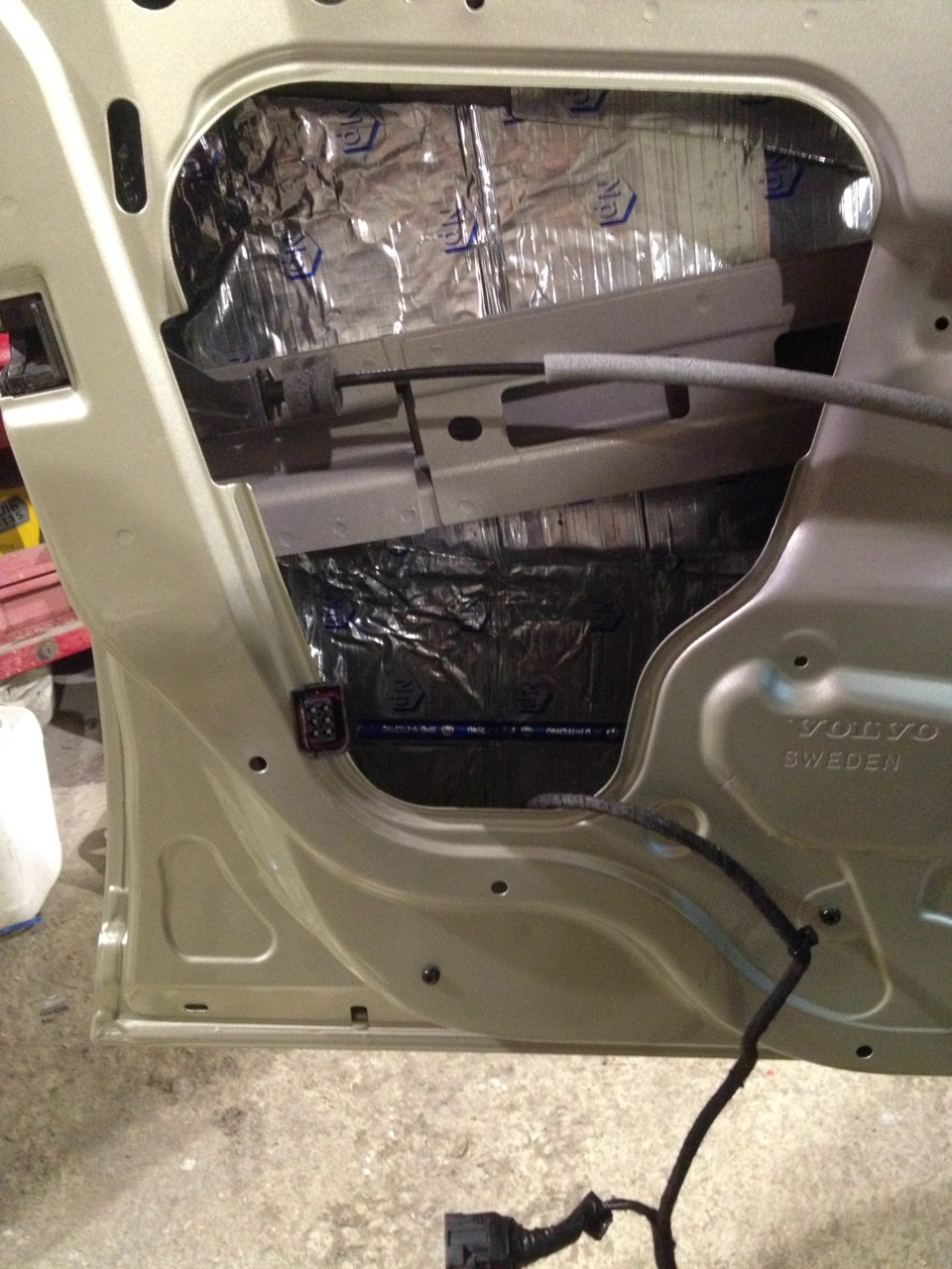

Подскажи! Как снимаются серпы (пластиковые накладки на передних крыльях)?
Отсверливаешь клепки от подкрылка, брызговик, и аккуратно снимаешь, он на двухстороннем скотче и на пистонах, это все одноразовое.
Заклепки снял, но он зараза даже не думает сползать… сиди намертво. Есть смыл скинуть подкрыло, и дотянуться до пистонов с внутренней стороны? или я брежу?))))
Можно попробовать, но не забывай про скотч, его надо аккуратно подрезать
в том-то и дело, что у меня скотч весь рассохся и можно сказать, уже не держит.
Тогда добирайся до пистонов
