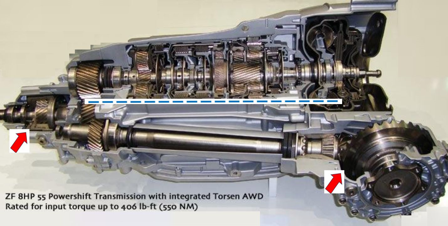

Три разных смазочных материала: в торсен, в дифференциал, в АКПП.
В передний дифференциал и в задний дифференциал масло одинаковое.

По переднему дифференциалу точки:
По заднему дифференциалу точки:

По АКПП точки такие:

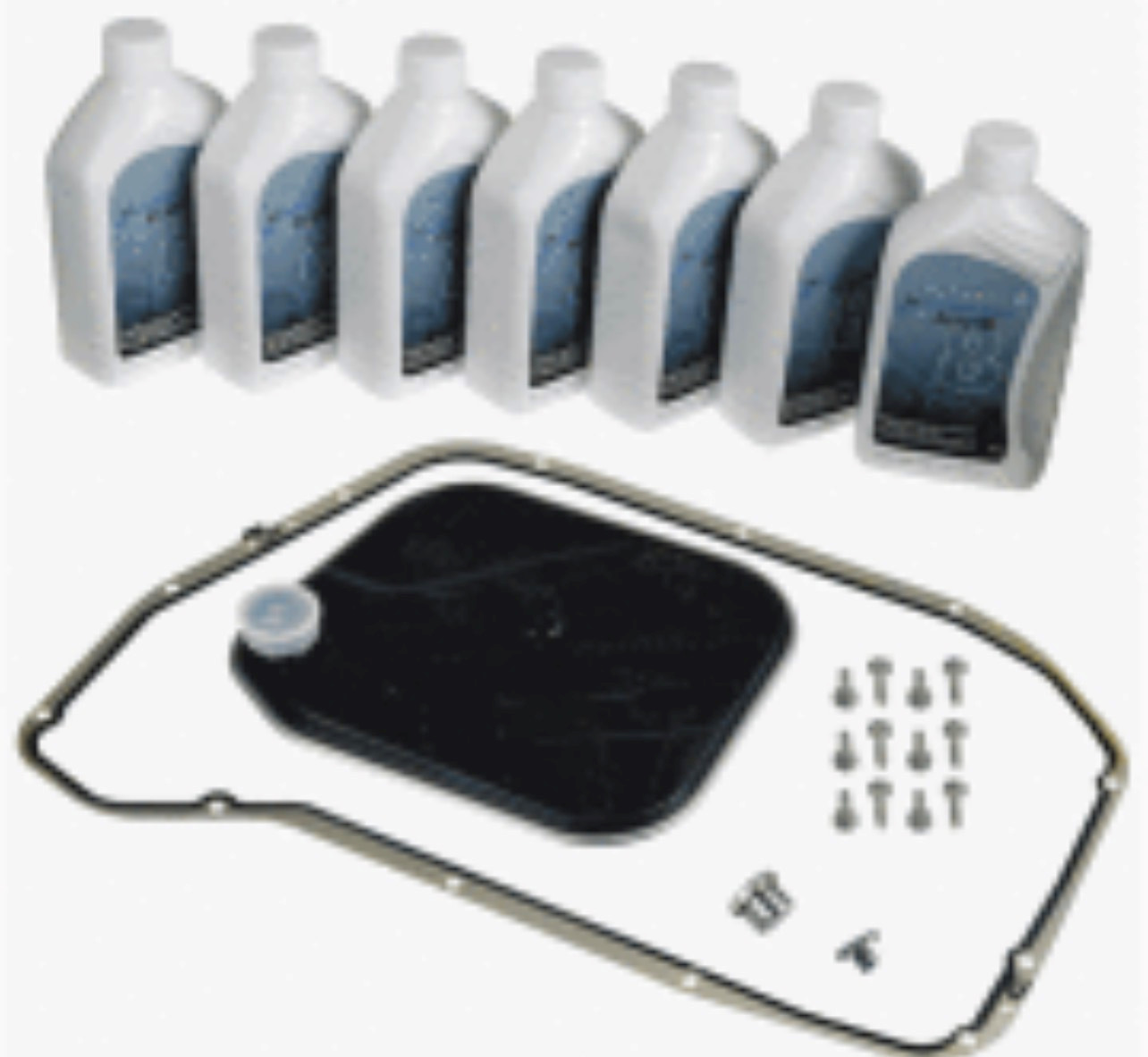

Комплект масла, фильтра, болтов, пробок
Номер комплекта 10875999
Вроде там и для торсен масло и для дифов обычных.
Судя по фото, там пробка сливная коробки и пробка заливная коробки:
Куда идут жидкости из комплекта указано на фото (комплект в живую не видел, включил в обзор, кому надо закажет):

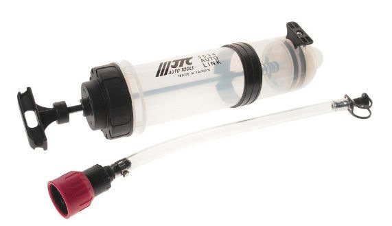

Процесс заливки был без использования заливочной пробки: через сливную закачали шприцом.
Переходной шланг от смесителя :) (знали бы немцы, какими спецприспособами обслуживают авто).

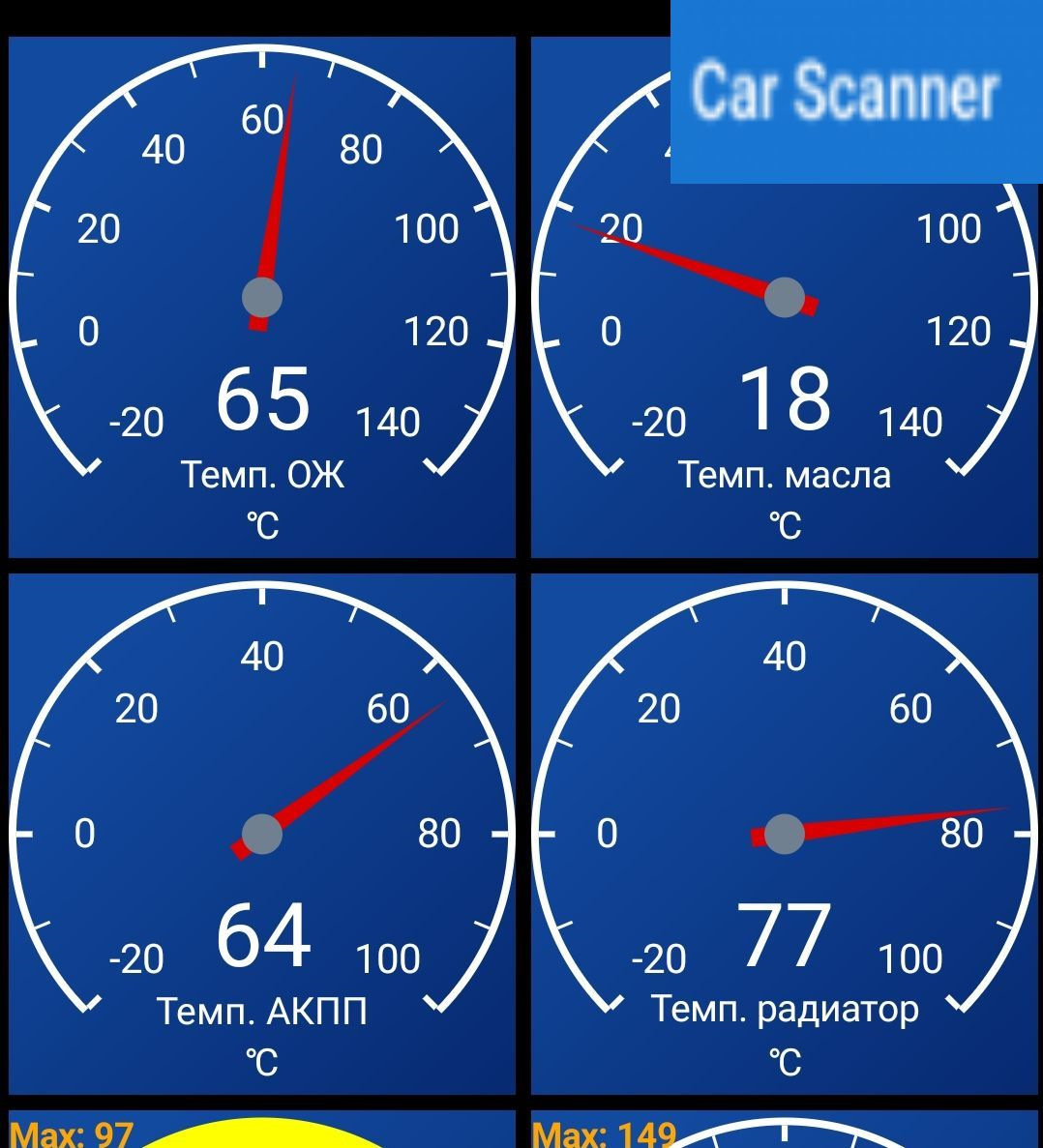

Авто завели и грели коробку до 40 градусов.

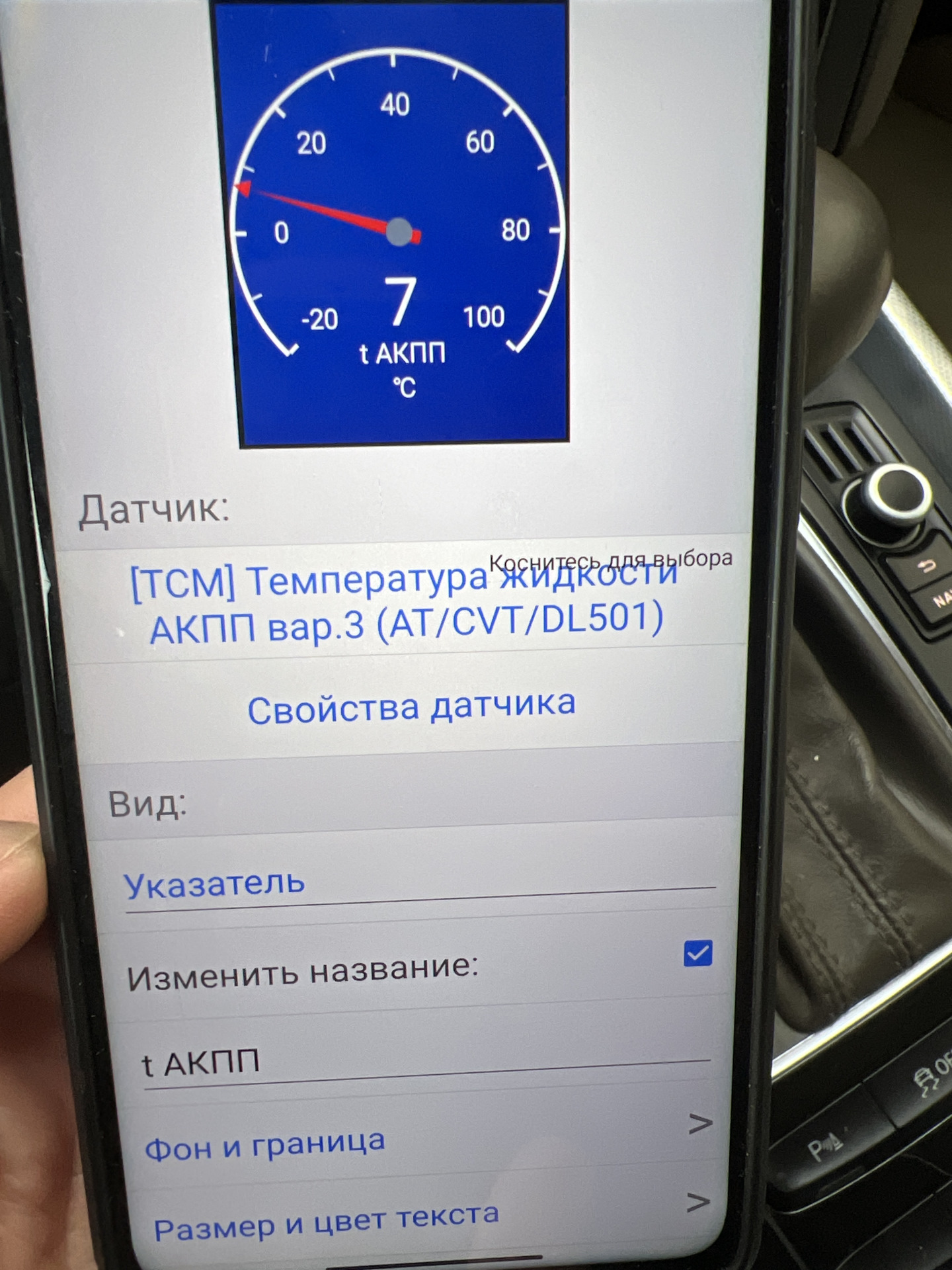

Контроль температуры через виджет приложения Car Scanner PRO (там много температурных датчиков выводится).

А не подскажите какой датчик смотреть в CarScaner чтобы контролировать температуру масла АКПП? Я нашел 3 и все показывают разные температуры:) Поглядите пожалуйста…
Вариант 3 на профиле Gen 3
Огромное спасибо!
noideas
Профиль Gen 3
