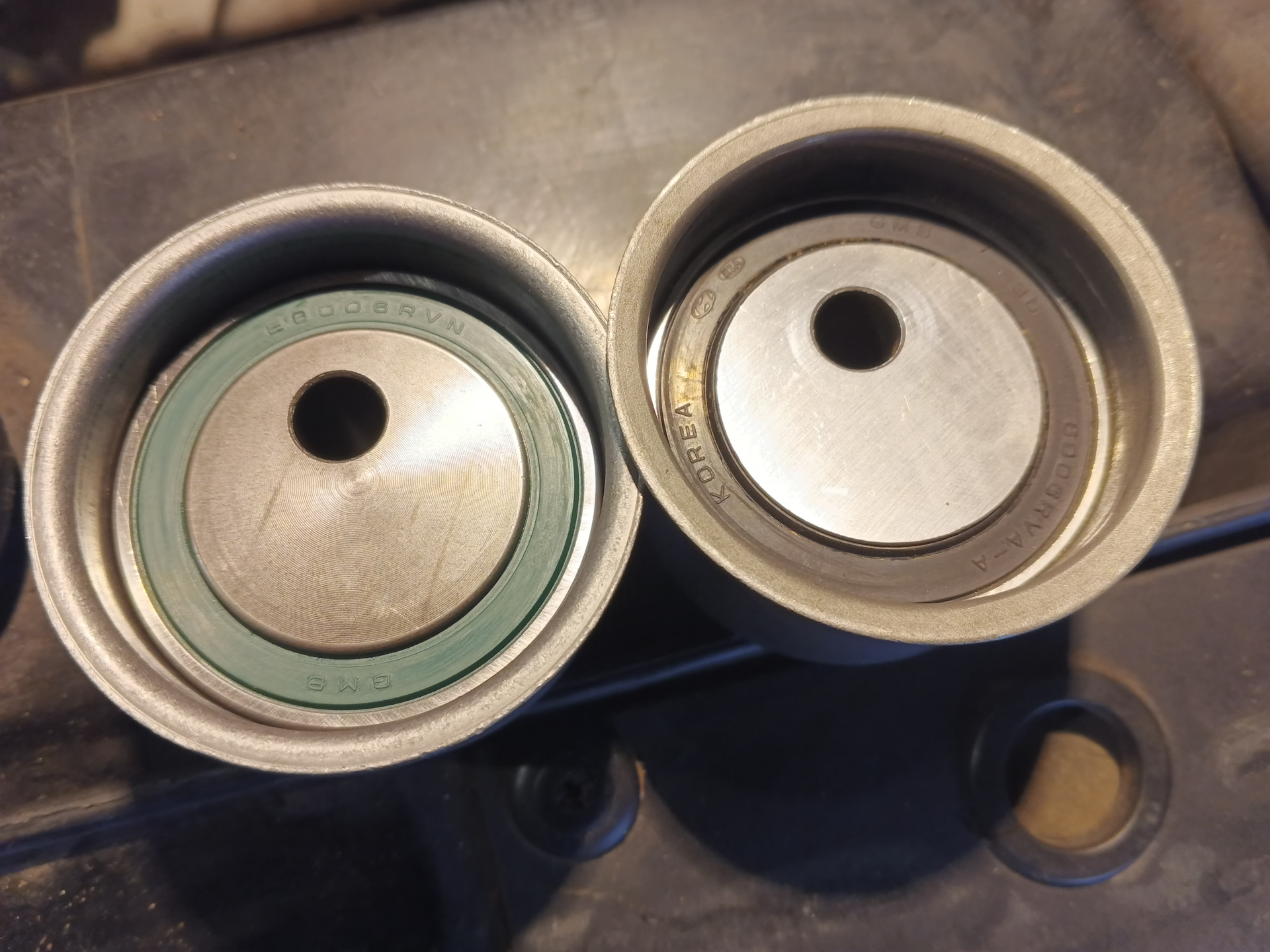

Всем привет и ассаламу алейкум, по совету матизоводов все таки заказал gmb gt30010 и gates 5434xs, по поводу ремня сомнений не возникло, проверку подлинности прошла, да и без проверки, внешне всё там ясно (могу отдельную запись сделать по поводу ремня gates если кому интересно).
А вот на счёт ролика пока нет уверенности на сто процентов, в инете очень скудная информация. Отталкиваться пришлось из того что есть, а именно оригинальный ролик gmb, который я менял на предыдущем матизе доресте.
Так вот отличий несколько!
Оба ролика маде ин Корея.
На ролике с матиза дореста, надпись Корея прямо на пыльнике, а на новом ее вообще нет, точнее она присутствует только на коробке (см.фото) является ли это признаком подделки? Не ясно.
Второе отличие сам пыльник, у оригинала со старого матиза (я уверен на 100% что он ориг, так как отходил свое) так вот цвет пыльника черный, а на купленном зелёный ! Тоже не понял признак это или нет ?
Ну и третьим отличием являются надписи, на ориг — 6004RTA, на купленном — E6004RTN
Кто что думает ? Ориг или нет? Как у вас выглядел ролик гмб? Извиняюсь за фото в пакете нового ролика, пока не вскрыл, думаю вернуть или нет
Комментарии 2
Этот ролик застревает в двигателе при демонтаже
Другой ролик, другая машина — такая же проблема. Только черный оказался палью. На 350км хватило.
Коробка 1 в 1 как у вас.
