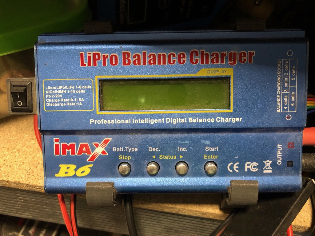

Теперь подробнее, очень важно использовать мощный и качественный блок питания для IMAX B6. Эти зарядные устройства обычно комплектуются не качественными очень дешевыми БП которые для зарядки автомобильных аккумуляторов не пригодны и в процессе могут не только выйти из строя от перегрева но и загореться! Ниже на фото подобный БП черного цвета "no name" им комплектовался клон IMAX B6 AC, этот блок питания явно маломощный, жутко перегревается за полчаса.
По этой причине я использовал высококачественный и довольно мощный универсальный БП с встроенным охлаждением и защитой, он со своей задачей справился идеально.
И так я поставил свой аккумулятор на зарядку через вышеописанный БП подключенный к IMAX B6 в режиме 5А(это максимум для IMAX B6) 12 вольт 6 банок (12V(6P)). К аккумулятору зарядное можно подключить накинув на него обычные аккумуляторные клемы, которые сейчас стоят дешево, а на них уже зацепится крокодилами из комплекта зарядного. Так же можно использовать провода для прикуривания — один конец на аккумулятор а к второму цепляем крокодилы зарядного. В крайнем случае обматываем контакты аккумулятора проволокой по толще(желательно медной) а на нее цепляем крокодилы.

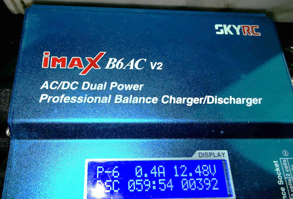

На Imaх расхождение на ЗУ ниже, а на клеймах АКБ выше на 0,05. Если на ЗУ 12.45, то на клеймах АКБ 12,50.
Надо мне делать десульфатацию или нет? Пока не знаю, но задумка Автора в этом плане верная и это его ноу-хау применительно к ЗУ Imax. Беру на заметку и заслуженно Подпись.
Автору спасибо за идею пользоваться хорошим внешним блоком. У меня IMAX B6 AC V2 c встроенным БП (заряд у него уже до 6А). В нём есть гнездо, рядом с сетевым, для питания от автономных источников питания постоянного тока 12 V, куда я и включил БП отключив сетевой шнур 220V питания внутреннего блока Imax. Преимущество — в самом Imax сейчас штатный блок отдыхает и устройство меньше греется.
Для Имакса который подделка надо блок питания на 16вольт.

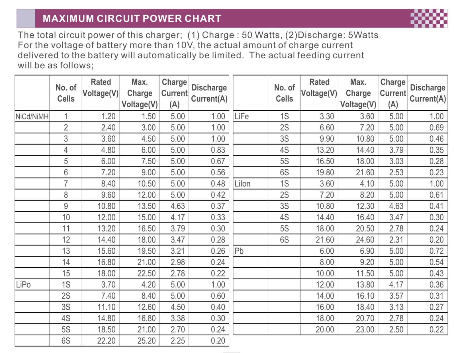

На этапе "кипячения" ток в 3А не многовато? Может лучше по меньше устанавливать?
По документом мощность заряда 50Вт. Как iMax B6 мог заряжать АКБ током 5А при 14,7В?
Это 73,5Вт
ума не приложу… а откуда вы взяли эти « 5А при 14,7В?» пролистал пару раз но увидел только « 5А(это максимум для IMAX B6) 12 вольт 6 банок (12V(6P))» но это опция меню и замер реального тока я не проводил.
Поясню: при токе 5А на 6P при достижении напряжения 10В iMax B6 отключится так больше 50Вт он не выдает.
Жаль, что не записывали какие были напряжения на АКБ, когда Вы каждый раз вручную прекращали очередную зарядку-кипячение.

50-Ватный iMax не может держать напряжение выше 10В при токе 5А. Может быть у Вас 80Вт. модель?
Самый обычный дешевый клон imax, думаю что на тех же 50 ватт по бумажкам, а в чем суть вопроса? что вы хотите узнать? цель просто доказать что он не может давать 5а при 14в, так я это и не утверждаю и не проверял, все замеры указаны выше, других измерений нет, основная часть информации. показометра самого imax. если нужно что-то проверить то могу по возможности эксперимент повторить на подобном аккумуляторе, есть в точь такой же аккумулятор и этот же imax
У Вас клон iMax B6 на 80Вт. Поэтому и возникло это недопонимание.

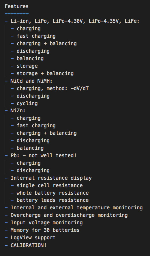

Сегодня я перепрошил iMax B6 на альтернативную прошивку Cheali-Charger для существенного расширения функциональности.
Теперь iMax можно калибровать: ток и напряжение в каждой балансировочной ячейку по отдельности.
Пока разбираюсь, но теперь мой iMax очень преобразится.
Вот такие возможности, причем еще можно очень много играться с начальным и конечными напряжениями и начальными и конечными токами и др. настройками.
Всегда думал что у меня обычный клон на 50вт, собственно когда я его покупал 80вт и в продаже не было. Конечно проверю это и отпишусь тут, но таки уверен что у меня самый обычный клон на 50вт как заявляет китайский производитель. На счет прошивки это не новость, но я всегда пользовался стоковой так как мой экземпляр прошить оказалось не возможным на столько просто как основную массу других клонов. Мне всегда хватало родной прошивки.
У Вас 100% 80Вт. Физику то не обманешь. 10Вх5А=50Вт.
А я как раз перепрошил iMax чтобы по Вашему методу, но только более технологично, делать восстановительный заряд АКБ 1-2 раза в год.

Если при 13В iMax на АКБ держит 5А, то это уже 65Вт.

Есть ли возможность десульфатации батарей на обновленной прошивке?
Какой алгоритм? Разряд-заряд?
Да заряд разряд, но автоматический.
Можно задать до 5 циклов разряд-заряд.
Это 73,5Вт

SKYRC B6AC (версии 2) V2 — это обновленная версия хорошо известного IMAX B6AC. По сравнению с B6AC V1, он более точный и стабильный, а также имеет некоторые новые функции.
Пользователи могут самостоятельно устанавливать напряжение на клеммах и подключать его к ПК для управления с ПК и обновления прошивки.
Более того, пользователи могут также использовать его в качестве измерителя ёмкости литиевой батареи и внутреннего сопротивления батареи.
Предусмотрены автоматическое (1) ограничение зарядного тока, (2) ограничение ёмкости, (3) пороговая температура и (4) ограничение времени обработки, что делает зарядное устройство более безопасным, чем V1. SKYRC B6AC V2 — это высокопроизводительное зарядное устройство с микропроцессорным управлением.
Разрядная станция с системой управления аккумуляторами, подходящая для использования со всеми типами аккумуляторов, со встроенным уравнителем для шестиэлементных литий-полимерных (LiPo), литий-железо-фосфатных (LiFe) и литий-ионных (LiIon) аккумуляторов; максимальный ток зарядки 6 А и максимальная мощность зарядки 50 Вт.
Может питаться от источника постоянного тока 11–18 В или от 100–240 В через встроенный импульсный источник питания.
Перевод из инструкции.

Надо смотреть не максимально доступный ток, а мощность самого зарядного устройства. В вашем случае это 60Вт. И если надо зарядить свинцовый акб до ~16В, то в итоге максимум сможете подать менее 4А.

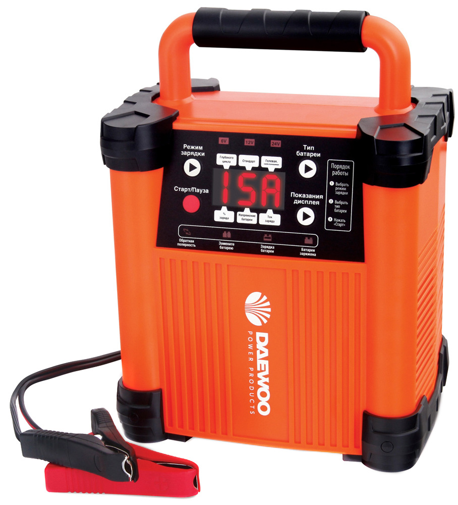

Без обид, но комент со ссылкой на видео рекламного характера я удаляю. Тут достаточно написать модель.
Обзор это сейчас реклама? Я Вас понял… Удачи Вам ✌
Реклама всегда реклама, как бы вы ее не называли. Вы тут уже раз пять отвечаете, а написать модель зарядного и его характиристики не смогли. Я вас тоже понял.
Внимательнее, я модель писал над изображением сегодня. А расписывать как и что там работает у меня нет времени, для этого кидал ссылку на обзор. Кому интересно сами найдут даже по картинке, вариантов у дэу не много. Исходя из Ваших высказываний, я теперь буду понимать, что люди ссылки кидают например на алиэкспресс и это реклама.) класс👍 очень интересная логика ✌
Не вы один знаете что сообщение можно отредактировать! Не стоит делать из остальных дураков. В оригинале сообщения модели не было! Нет времени — нечего писать что попало! И, да ссылки на али тоже реклама, жто не логика, а факт.
В этом зарядном все функции есть DW 1500
Даже не знаю что вам ответить на столь абстрактный вопрос. Какие-то функции в нем точно есть…
Все что Вы делали, это зарядное делает.
Понял, то есть это был не вопрос, а утверждение… К чему только? Я вроде и не говорил что другими зарядными не получится. Суть как раз в том что клон imax дешевый, дрступный и может куда больше обычного автомобильного зарядного.
Просто порекомендовал и личного опыта (сам таким пользуюсь), чтобы проще было. Вопрос цены не обсуждается, просто может люди захотят купить и не мучаться. Отличное зарядное для 6/12/24 до 300 А заряжает аккумуляторы. Есть функция восстановления и десульфатизации.
Нмчего против ваших рекомендаций и опыта не имею, но! ИМХО так не рекомендуют. Вы написали некое обстрактное утверждение с фото какого-то зарядного и без каких либо пояснений и названий. До сих пор не понятно что это за зарядное. Если есть реальный положительный опыт и желание поделится информацией, то почему бы не написать об этом отдельный пост? Далее, вопрос цены как раз обсуждается и имеет значение! По мимо этого imax таки более универсальный и распространенный, а так же компактный. Не просто так я писал именно на примере imax и его множественных клонов. На счет «не мучатся», если для читателя это мучение то на вряд ли он этим вообще будет заниматься. А «мучиться» тобиш контролировать процесс таки прийдется, волшебных функций не бывает, ведь аккумуляторы разные и в разном состоянии. Так что понимание процесса, его контроль и возможность ручной настройки необходима для получения лучшего результата. По вашему зарядному конкретно сказать вообще ничего не могу, так как вы даже модель не указали. Всего хорошего!
DI-VI
DW 1500 или аналог HYUNDAI HY1500 — это зарядное ФУФЛО вот оно и что о нём пишут в комментах "На самом деле после пары лет эксплуатации могу сказать что зарядка не самая лучшая. Мозг е***, бывает, знатно. Бесит два момента: перед каждой зарядкой она проводит "тест" аккумулятора на 10-15 минут. А так же не заряжает глубоко разряженные акб. Для сильно посаженых акб приходится сначала использовать Imax B6, а уже потом ставить на зарядку Хёндаем."

Явно заказная статья. В выводе почему-то не упомянули одно из лучших зарядное устройство Optimate 6. Даже по тексту написано, что Optimate 6 может востановить аккумулятор с 7 вольт, но в выводе мы видим более худшие зарядки. Стек 5.0 свой я лично сам проверял и в чём он не соответствует не нашёл. Меня вполне устраивает, а кидать ссылки на горе тесты которые каждый трактует по своему бессмысленно. Я им пользуюсь больше 4х лет, и на работе такой-же. Поэтому вы можете посоветовать человеку своё мнение, а я останусь при своём…

Вопрос относительно выбора ЗУ для АКБ — чтоб эффективно, гибко (применение) и демократично? / Здесь все подробности моего вопроса- www.drive2.ru/b/461754752565250914/
Не обессудьте, просто прошу помощи. С уважением, Леонид.
Я купил IMAX b6 за 900+ рублей с кэшбеком здесь: got.by/vxopf
И использовал трансформаторную советскую зарядку на 4А
Спасибо за статью, восстановил двухгодовалый аккум.
DobryiLEoPoLD
Честно говоря, даже не знаю как бы я пытался бы именно заряжать Роадвеллером, так как и опыт пользования CRG-01 и теперь Вымпелом-30 показывает что моя АКБ довольно быстро набирает напряжение 14,2/14,8в, падает до 1А и довольно быстро уходит в ноль, это всё из-за сульфатации, и онечно плотность (сейчас ср. ~ 1,22) не успевает подрасти, что всё-таки толкает к использованию режима 16в, тк до него акб идёт с тех же 13в примерно часа два (это как минимум два, тк вот сейчас уже 15,94 и чем дольше, тем медленнее растёт напряжение) на токе в 1А, дальше пойдёт постепенный спад тока до нуля, поэтому, делаю вывод что данный режим (16в/1А) для случая с моим акб (значительная сульфатация и потеря ёмкости, значительное внутренняя сопротивление) нужно продолжать тренировать в данном режиме чтобы постепенно с перерывами на стабилизацию напряжения ()часов по 10-15 отстоя акб) выйти на нормальные уровни плотности. Надеюсь, мои рассуждения в целом верны и я хоть немного реанимирую таким образом акб.
P.S. Честно говоря, всё это делаю больше из интереса к процессу, чтобы лучше знать и понимать, тема занятная.) Да и в дальнейшем, думаю, этот опыт пригодиться, как в целом по ремонту-эксплуатации авто.
