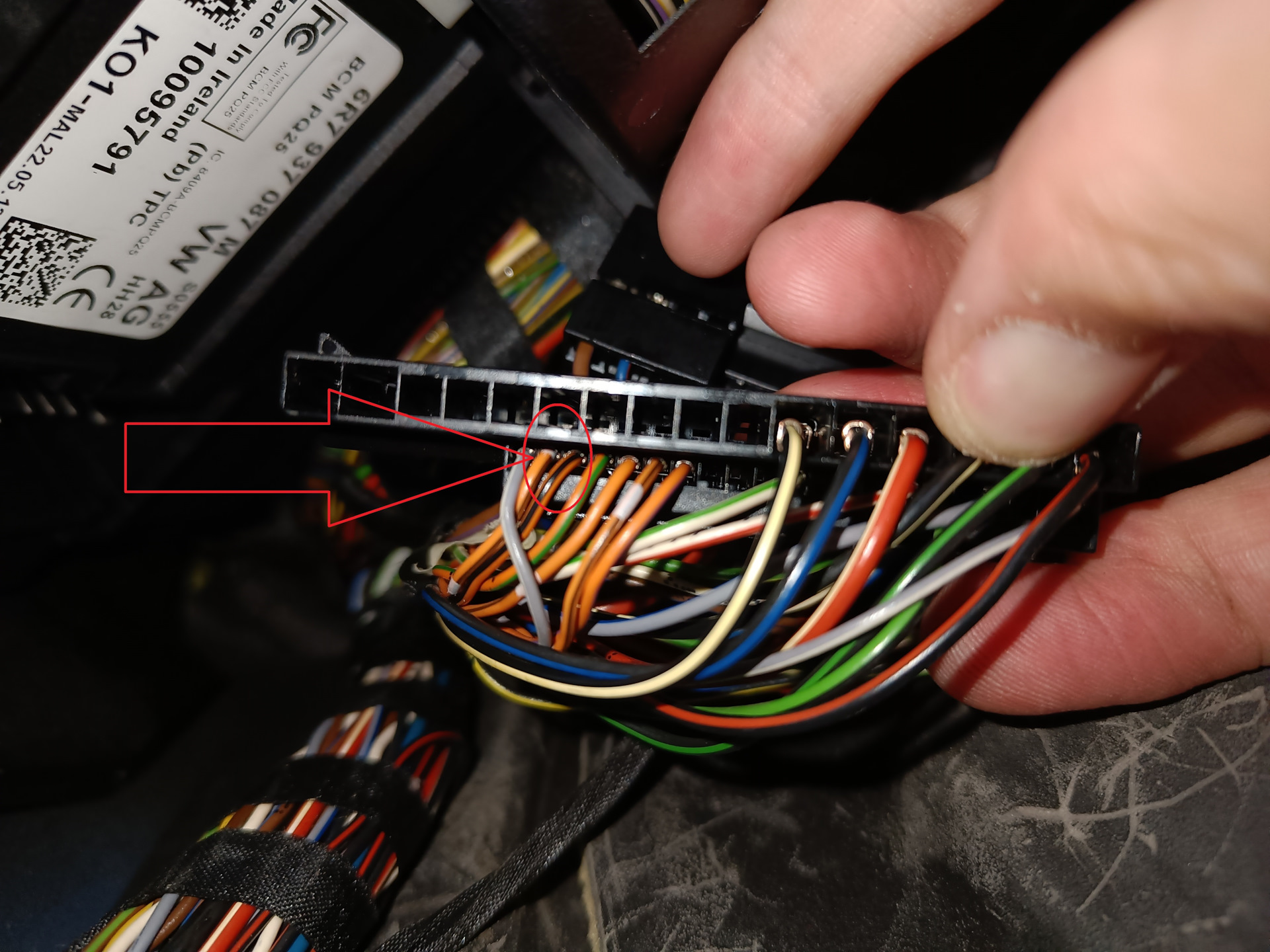

Продолжение Установил блок парктроника с автовключением при подъезде к препятствию спереди.
Продолжаем пичкать Букашку электроникой.
Наконец-то руки дошли до этого мероприятия, делал за несколько этапов, думаю в два полных дня можно уложиться при прямых руках и большом желании.
Парктроник от Volkswagen Polo PQ25 встает почти болт он — проводов всех хватает по длине.
Парктроник комплект вышел 18000р
Пробойник 800р
Датчик из комплекта 34d919275a
Блок из комплекта 7e0919475l определяется Васей как 7e0919475s
Рамки номера VAG 000071801BC
Гайки пластиковые для закрепления блока парктроника VAG N90757901
Помогли темы для установки:
Полный комплект парктроников с ЧЕРНЫМИ датчиками был заказан на али ТУТ
Далее понадобился пробойник, есть оригинал BEA000001 но цены на них неадекватные и ждать долго. В связи с этим начал искать альтернативы на 18мм и на удивление нашел, может кому-то будет полезно:
1 вариант ПГЛ-60 SHTOK 12031
2 вариант Пуансон Round Standart, 17,5 мм {klk50042289}
3 вариант ПГЛ диаметром 18 мм ПАСКАЛЪ
Выбрал 1 вариант, самый доступный по времени и финансам, в комплекте было лезвие и ответная часть, в автомагазине подобрал шпильку от сцепления ГАЗ, шаг резьбы там 1мм с одной стороны и 1,5мм с другой стороны и гайку под 1,5мм. Тут хочу заметить что в любом случае как на заводе не один пробойник не сделает, в целом пробил хорошо, но были небольшие сколы на этапе вальцовки.
С покраской датчиков в желтый цвет не вышло, лак оказался низкого качества и покрашенные в желтый цвет датчики вернул в черный, просто замочив датчики в обезжиривателе.
Из нюансов еще:
— Родной кнопки парктроника от Фабии не существует, кнопка от поло не подходит никуда, долго думал куда ее запилить, лучше места не нашел как под кнопку аварийки, но пришлось спилить по краям, возможно позже поменяю на кнопку от Yeti она более гармонично смотрится и в теории должна встать без колхоза.
— По динамикам-пищалкам особо не заморачивался, багажный поставил слева с обратной стороны накладки багажника, передний за левой боковой крышкой торпедо, звучат громко и понятно с какой стороны препятствие.
— У переднего бампера нет разметки под датчики, но есть какие то заводские выштамповки в виде крестов, ставил по ним боковые датчики, серединные чуть пришлось сдвинуть в сторону номера т.к. мешало отверстие буксировочного крюка.
— Крепеж передних боковых датчиков пришлось подогнуть, т.к. на изгибе он плохо прилегает и датчик не вровень выпирает с бампером :D
— Пенопласт\демпфер переднего бампера надо чуть подрезать под размер датчиков, т.к. они в него упираются.
— Переднюю проводку тянул по тросу открывания капота, выводил из салона в месте выхода основной подкапотной косы.
— На экран RCD360 к сожалению не выводится одновременно камера и индикатор датчиков, но появляется кнопка переключения на экране магнитолы. При включении заднего хода первая включается камера. Парктроник передний автоматически активироваться не умеет как на MQB платформах.
— Очень геморно снимать центральный воздуховод, это прям наказание. Куда проще разобрать весь багажник было.
— Инструкции нету в комплекте, провода от кнопки почему-то не были подключены в штекер блока парктроников, пришлось немного поломать голову.
— Подсветку кнопки парктроника брал от кнопки аварийки.
Кодировка не сложная — в настройках ГУ поставить галку парктроника, в настройках блока парктроника поставить галку камера установлена и вывод на экран OPS. В гейтвее добавить блок Парковочный ассистент 2, иначе выводиться на экран не будет при включении задней передачи.
