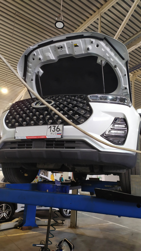

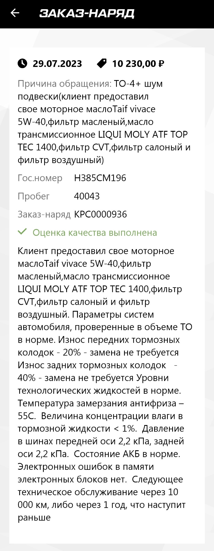

Прошёл ТО 4. Проходил в Новороссийске, сложилась поездка на юга, а до ТО оставалось 3т. поэтому созвонился и записался. Расходники почти все свои. По машине нареканий нет, за чуть меньше чем две недели прошёл 6300 по трассам нашей Родины. Едем дальше! Да кстати свечи которые покупал на Озон от магазина чина зон по дороге выдохлись, начались пропуски зажигания, хорошо взял с собой те которые стояли с завода, заменил прямо на трассе и проблем больше не было, прошли свечи 8т.

можете, пожалуйста, на расходники номера/ссылки дать?
wildberries.ru/catalog/178808185/detail.aspx
wildberries.ru/catalog/159881738/detail.aspx
wildberries.ru/catalog/97876950/detail.aspx
ozon.ru/t/rRPQ8qY
wildberries.ru/catalog/147283802/detail.aspx
