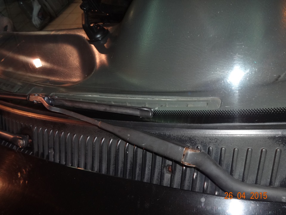

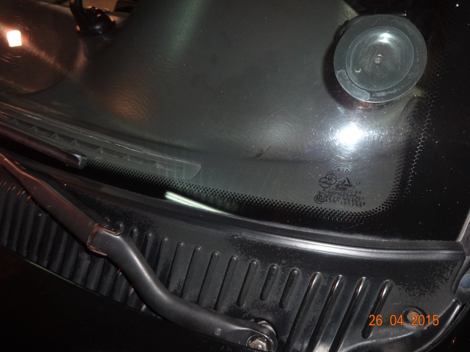

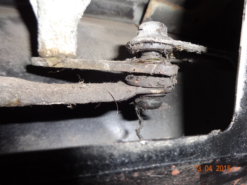

Решил провести ревизию трапеции стеклоочистителей. Снял щетки стеклоочистителя и жабо. Вычистил короб от листьев и грязи, продул дренажные каналы.

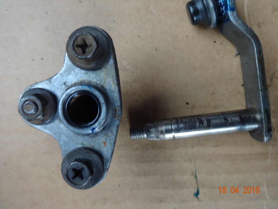

Снял трапецию стеклоочистителей, очистил, разобрал оси, удалил грязь с остатками смазки смазал все это дело обильно смазкой и собрал обратно.

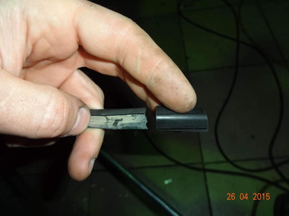

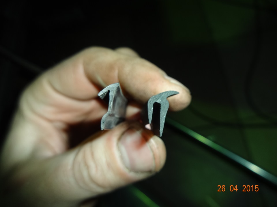

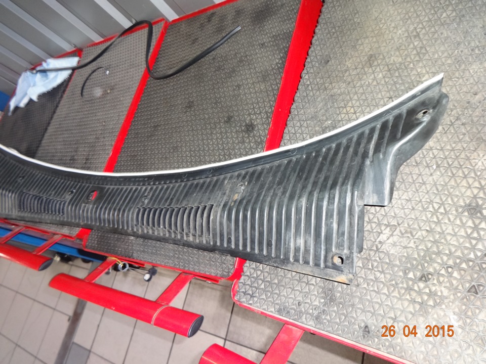

Зимой внизу лобового стекла наблюдалось противное дребезжание и заменил что уплотнитель жабо дворников начал отклеиваться от самого жабо. Уплотнитель сей пластиковый и изрядно уже задубел, посему смысла ставить его назад не было. Поиски нового родного не дали результатов, нашел на форумах ставят от Hyundai Elantra уплотнитель № 86152-2H000, стоит он порядка 100 грн. но под заказ неделю. Думал уже заказывать его но потом нашел более простое и дешевое решение а главное резиновый уплотнитель жабо стеклоочистителей от ВАЗ-2110.
Стоимость его 35 грн в наличии на авторынке.
Снял старый двухсторонний скотч, обезжирил наклеил новый на жабо с обратной стороны. Далее надел уплотнитель (его тоже предварительно обезжирив)и удалив пленку приклеил. После этого установил жабо на место. Единственный момент при установке жабо надо распрямить уплотнитель и прижать чтобы он принял форму и плотно прилег к стеклу.
Дребезжания жабо нет, эстетика ничуть не пострадала.

от какого элемента этот уплотнитель? как его у продавца спросить?
резиновый уплотнитель жабо стеклоочистителей от ВАЗ-2110, стоит точно также на жабо либо его еще называют уплотнитель лобового стекла нижний
спасибо, поищу
