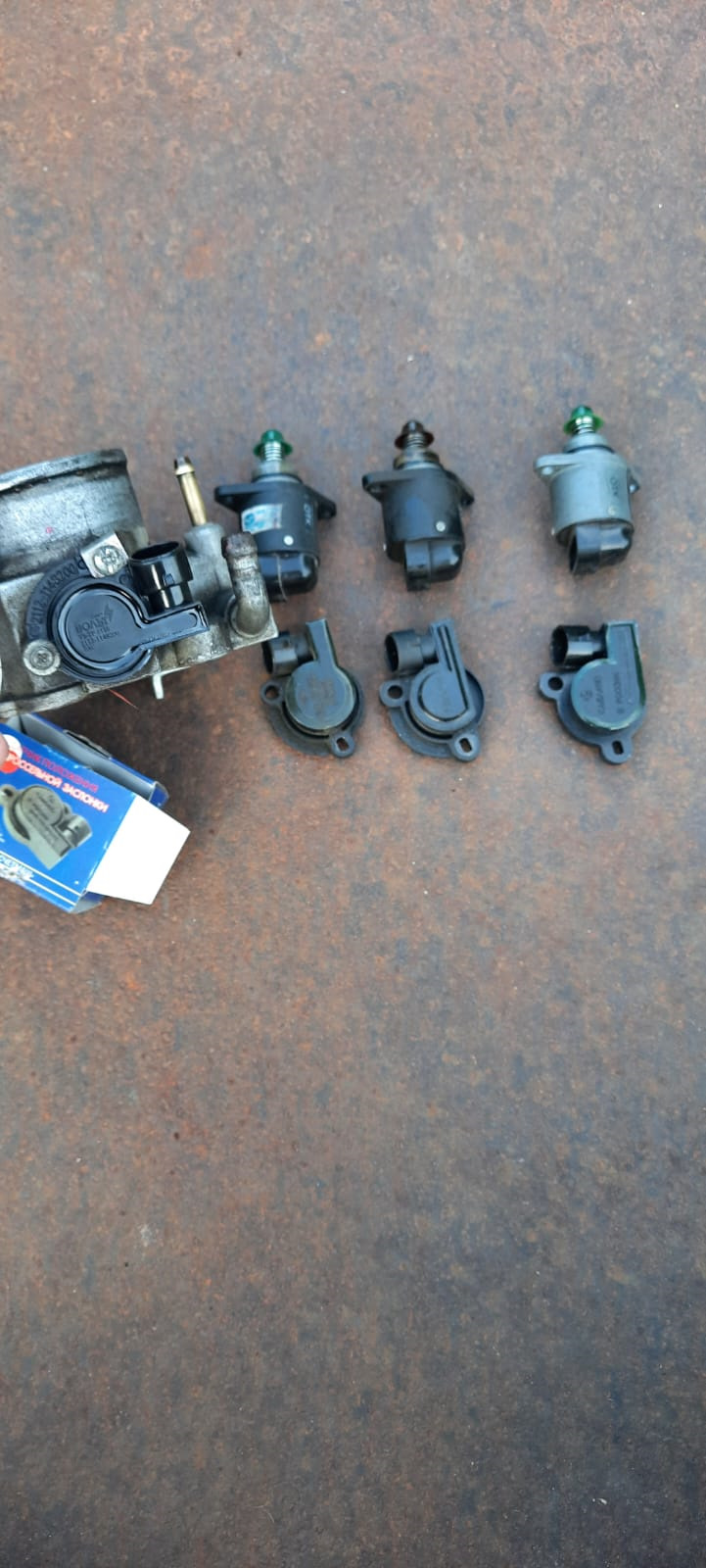

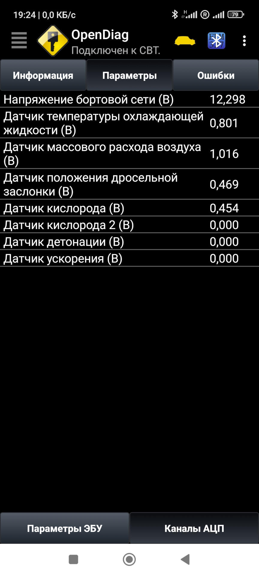

Высокий уровень входного сигнала. Датчик покупал самый дорогой. Типа оригинал, типа завод. Сейчас подумал и купил бесконтактный.
Я понимаю, что бесконтактный за 1200руб — это не датчик от иномарки за 12к руб, но что-то мне подсказывает, что стоит попробовать.
Изначально я вынужденно залил 92й бенз, поскольку у нас нет сейчас 95го. Ну залил, поехал, проматюкался, что машина едет хуже, расход ощутимо вырос, но так я поездил день и машина поехала лучше, вероятно по тому, что адаптировался ЭБУ? И тут стою я на светофоре, не вижу изменений в работе двигателя а на приборке горит чан!
Что за фигня, конечно, стал проклинать Крым и бюрократию, но когда полез в емл, увидел ошибку Р0123.
Сбросил, купил датчик, поехал на работу и вот ошибка снова вылезла.
Если после замены датчика чан будет снова вылезать, то я и не знаю что делать и куда лезть.
Да и с чего бы он испортился, хотя жара уже было 45 в тени а на солнце завалила за 55+
Фото купленного выложу немного позднее.
З.Ы. — ранее читал много тем про такие и такие ДПДЗ, но так и не смог найти у нас хороший датчик, все левак.

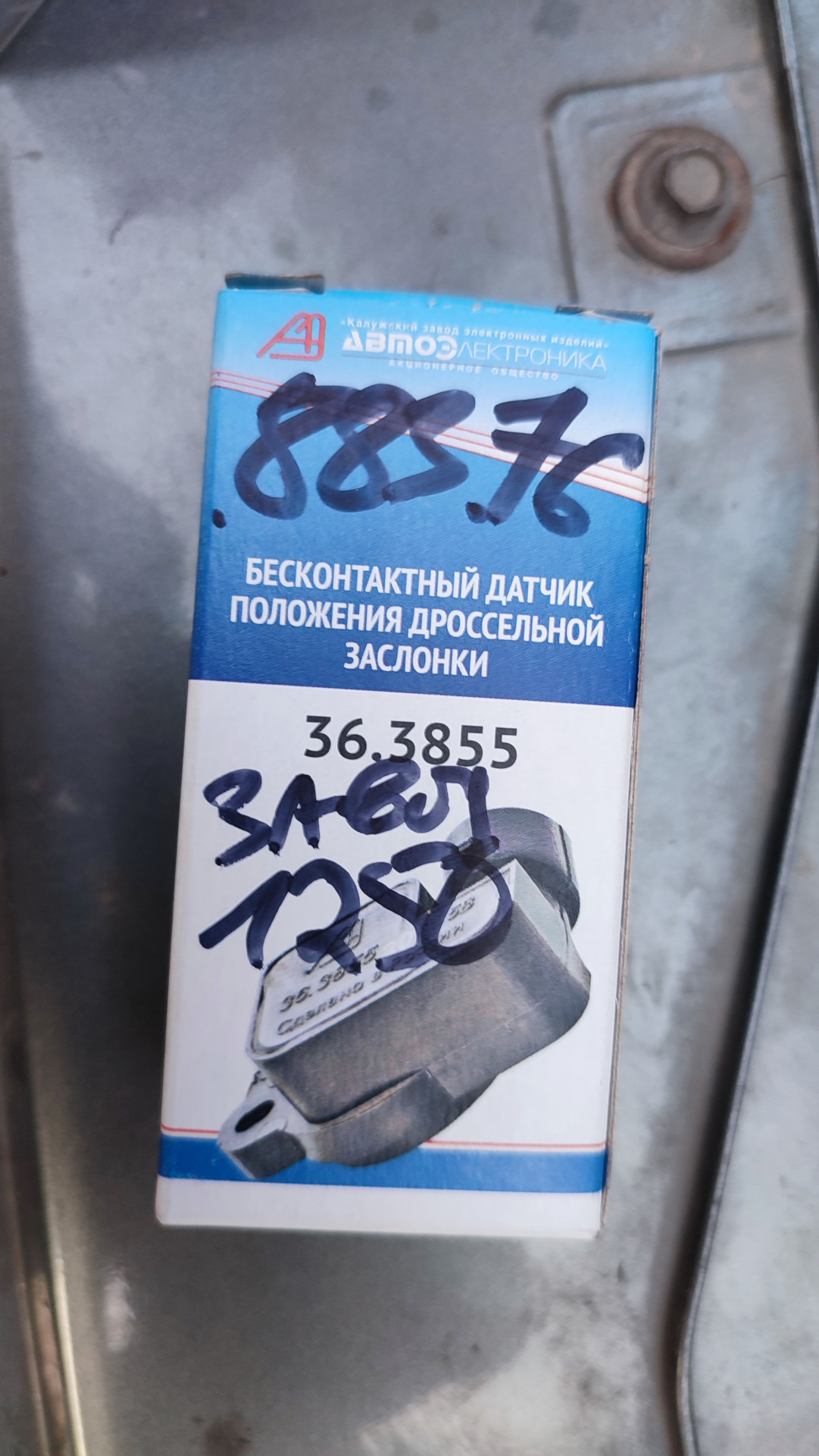

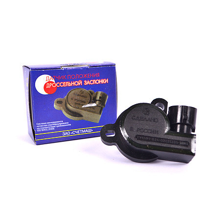

дали бесконтактный от Курского Счетмаша.
посмотрим
Я установил, и оно говно. Вялая машина, жду украинский теперь. Из хорошего то, что чек не зажигается

Проверь контакты и провода разъема. Судя по ошибке, нет или плохая масса на нем.
Разъем я менял, но это не исключает того, что он мог где-то подтереться или плохо контачить.

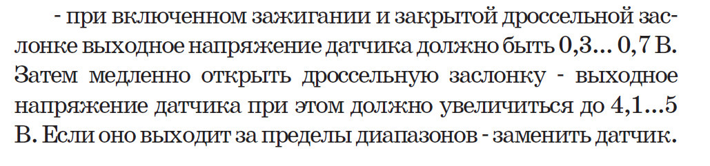

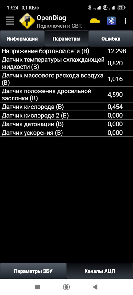

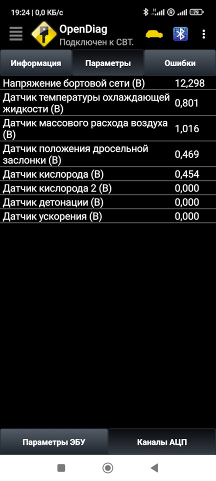

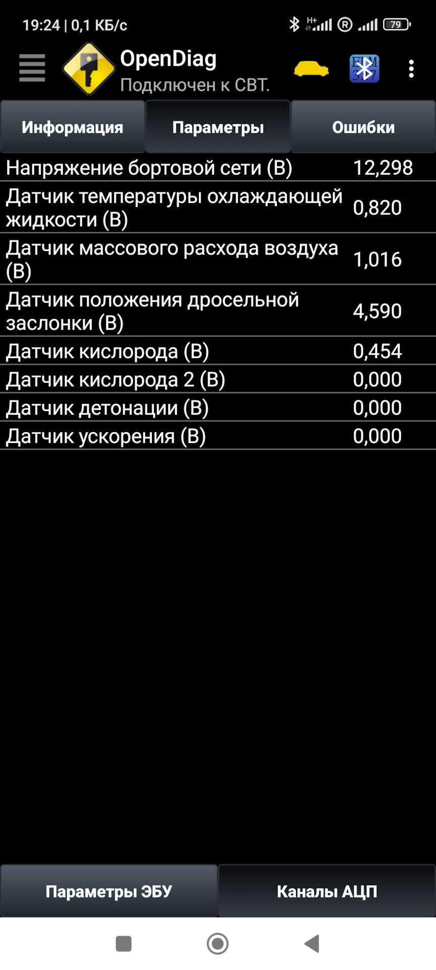

Какое напряжение допустимое по каналам АЦП?
У него аналоговый выход, проверяется обычным мультиметром.
В диапазон попадает, но чек зажигается регулярно

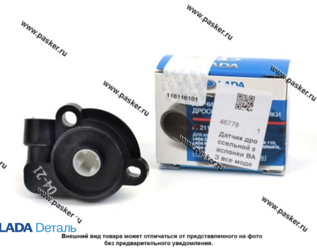

Покажи хоть, какой правильный, а то рус варианты не хвалят, якобы с ними машина тупит.
Я же тебе написал в личке🥴
akorish
Такой с 2016 года, без замечаний.

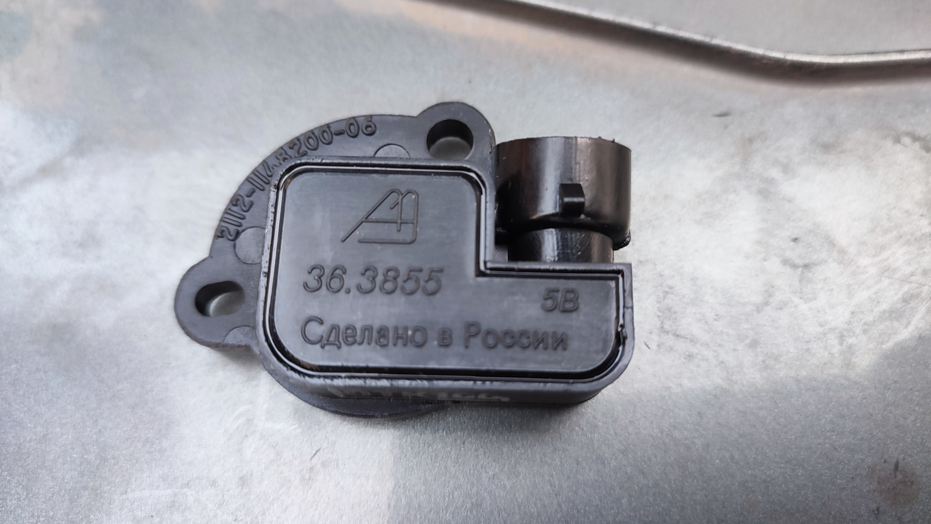

Вот показали выше какой брать, хочу
Такой ставили несколько человек с драйва и работало кое как, а с втн ни у кого проблем не было

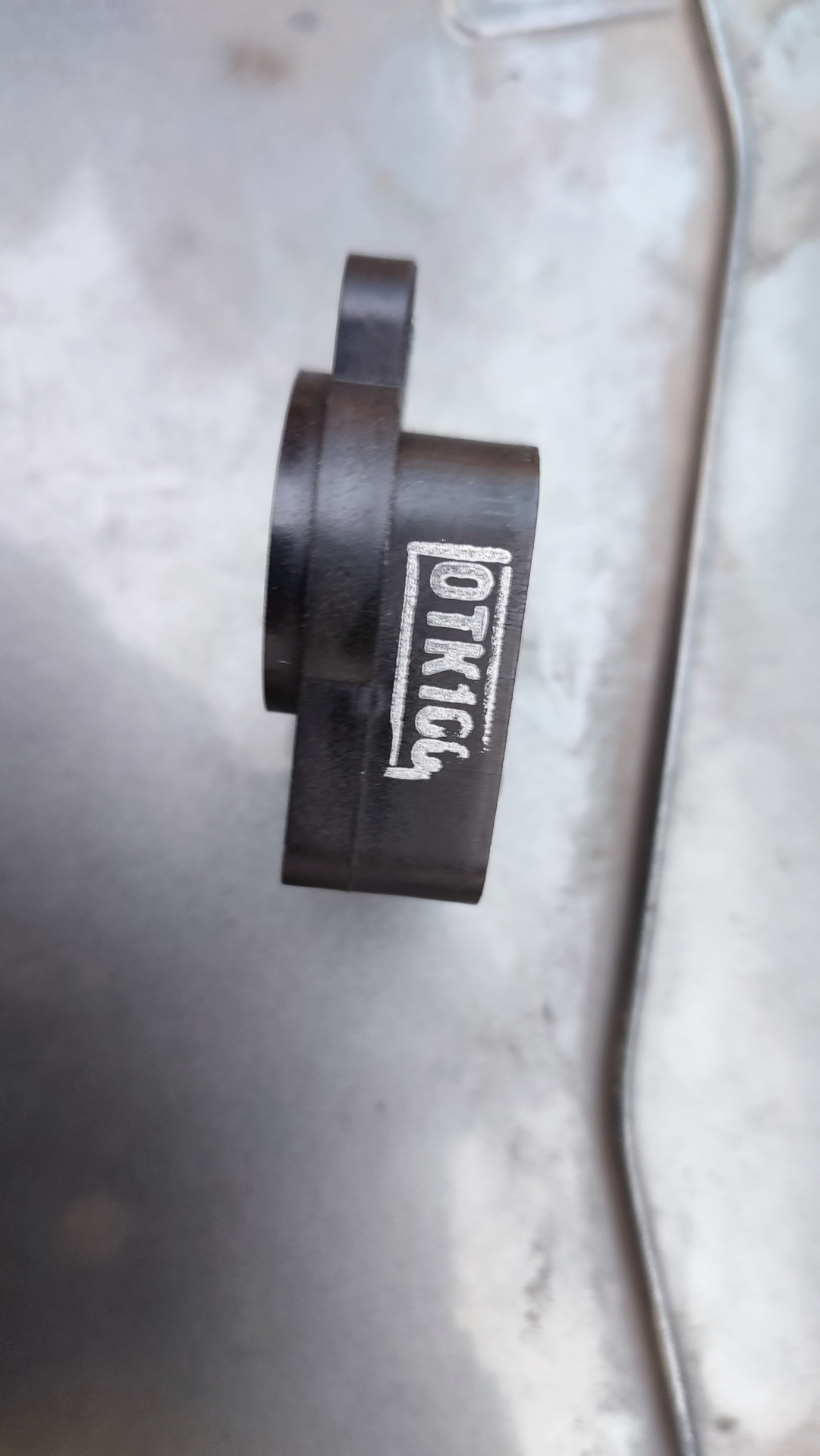

Вот такой дали
AgressivE89
Это хз какой

Вот коробка

Показания датчика сейчас который

Не, я про то который ты говоришь, что он норм. Я просто брал какие-то, все фигня, сейчас вроде работает, если крякнет быстро, то буду искать замену🤷

Через интернет магазины можно купить вот такой бесконтактный Счётмаш — 2112114820005, уже несколько лет трудится на моей машине, ранее ещё на пару машин брал. На Озоне есть точно.
