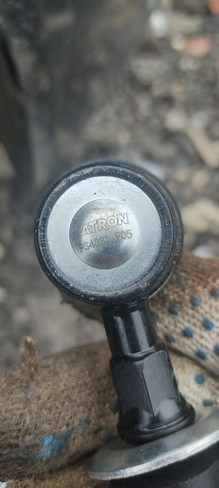

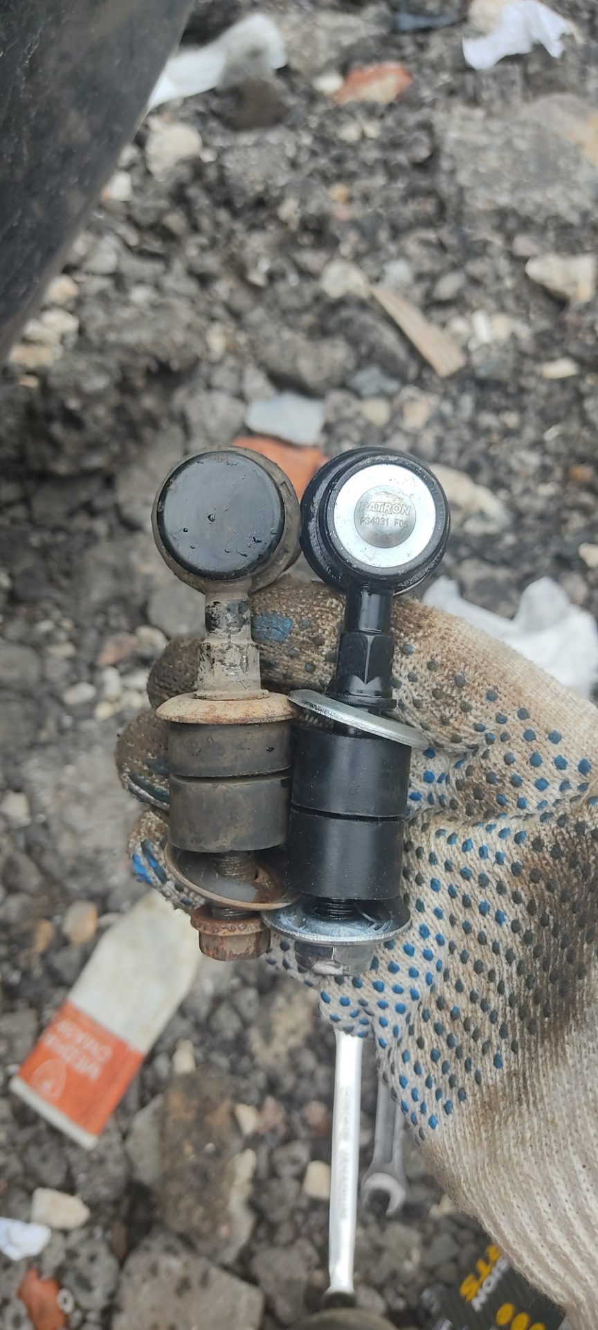

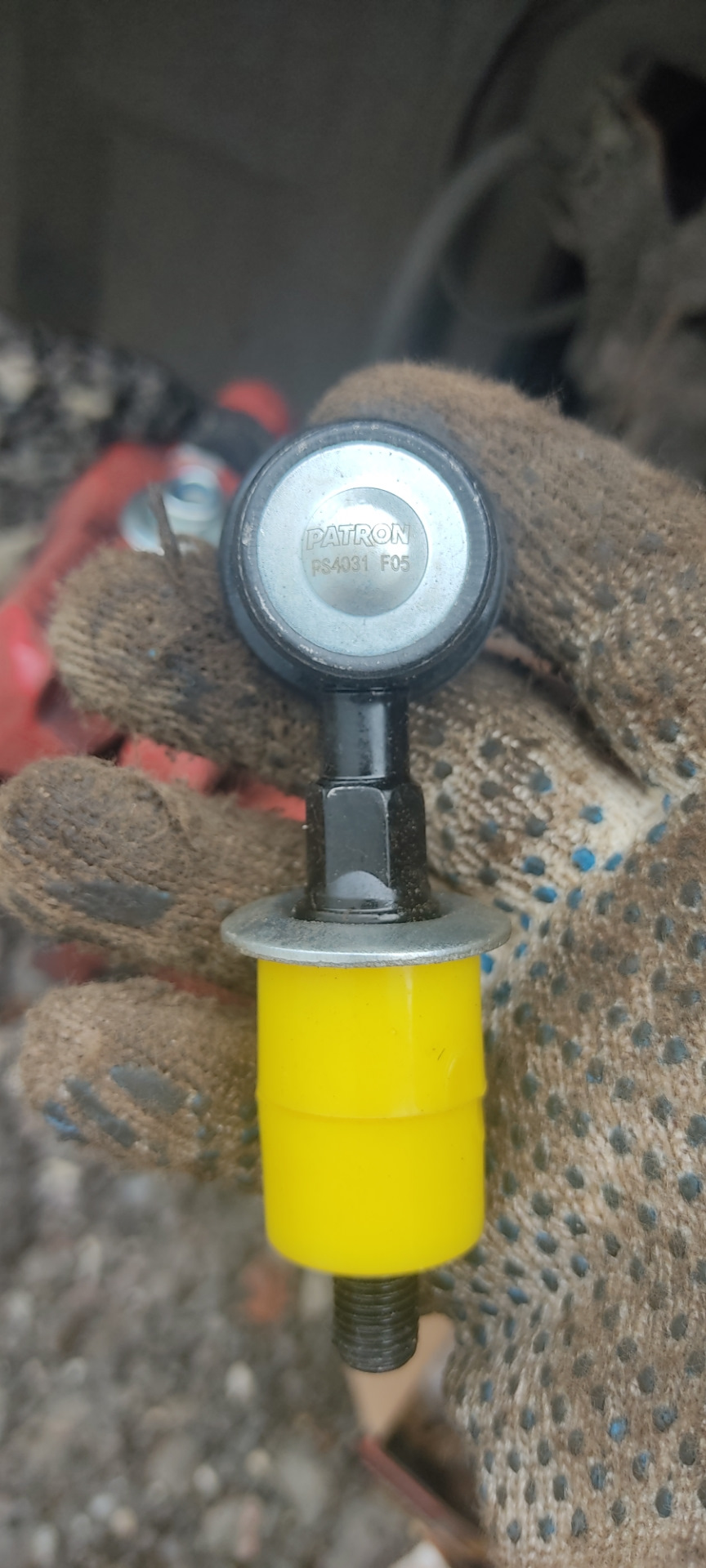

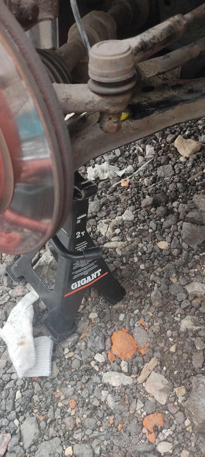

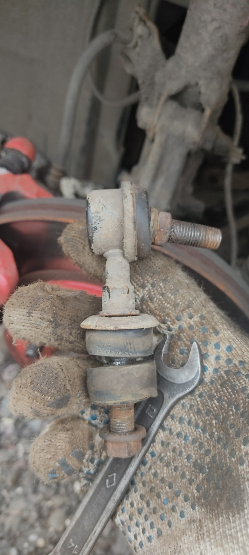

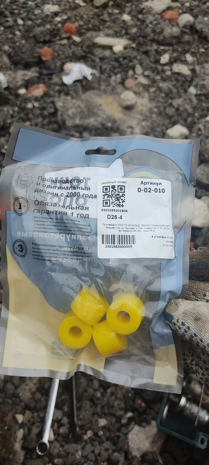

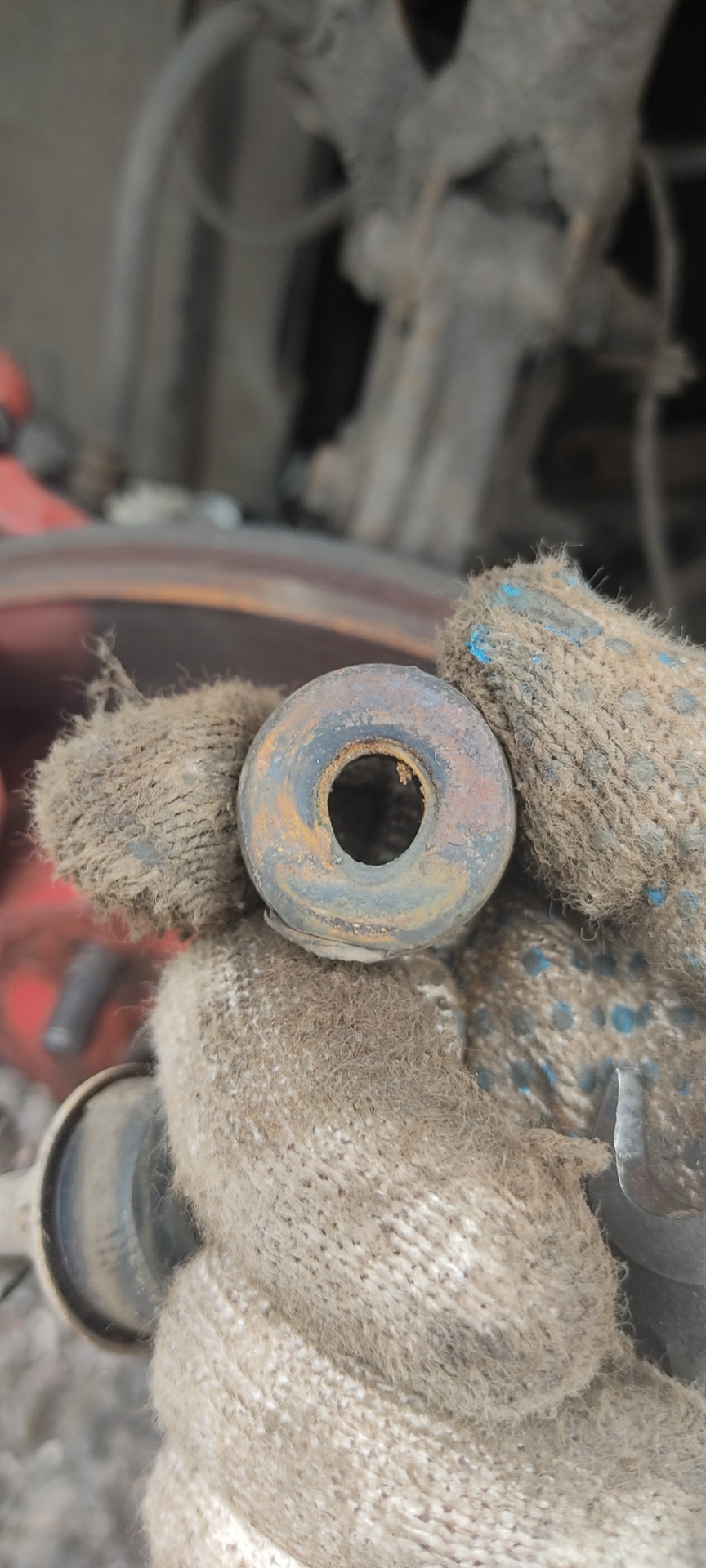

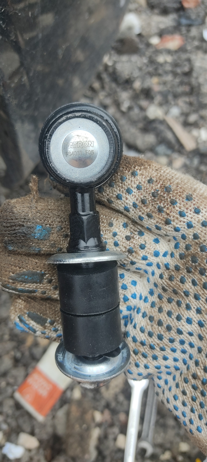

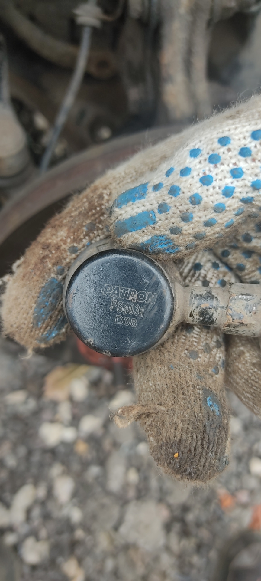

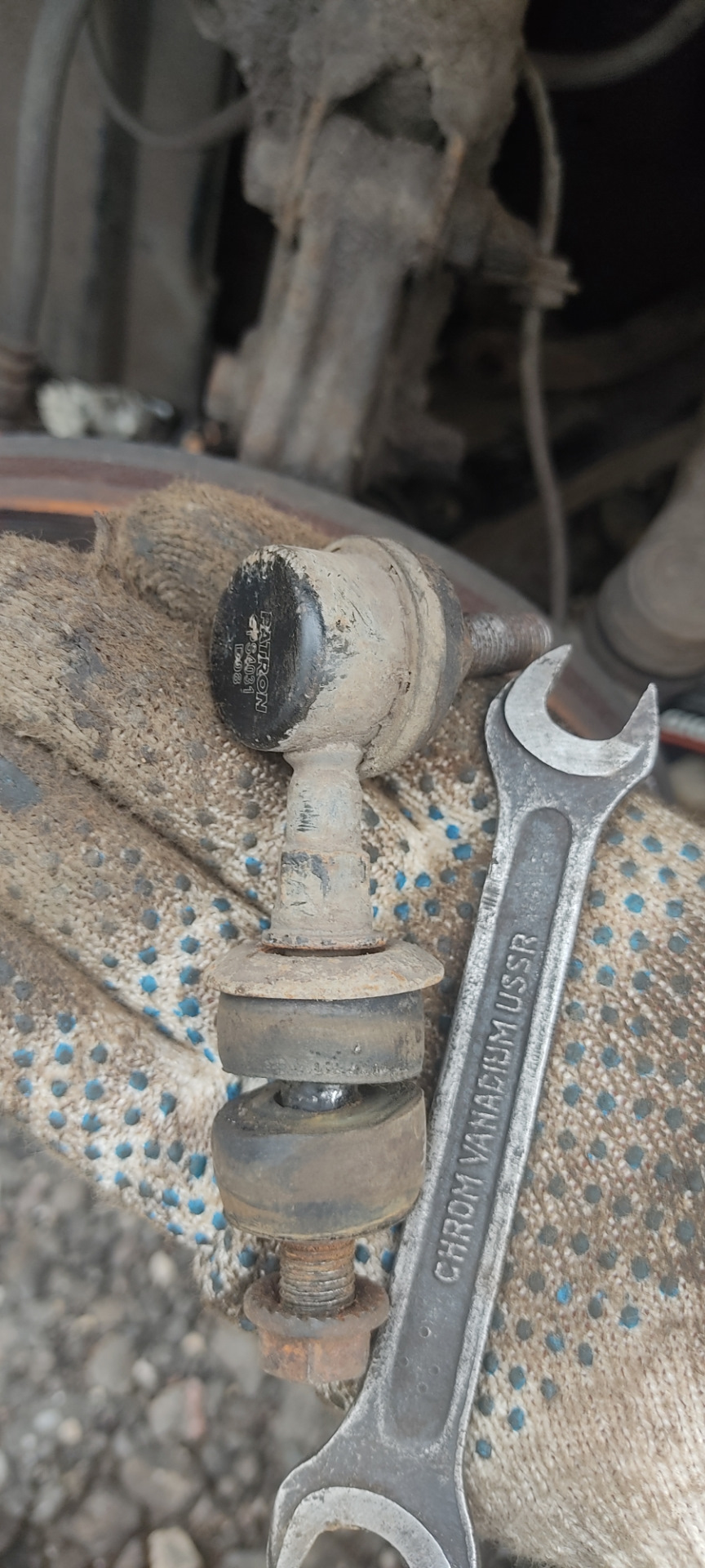

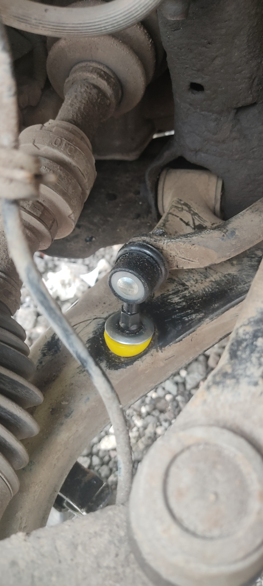

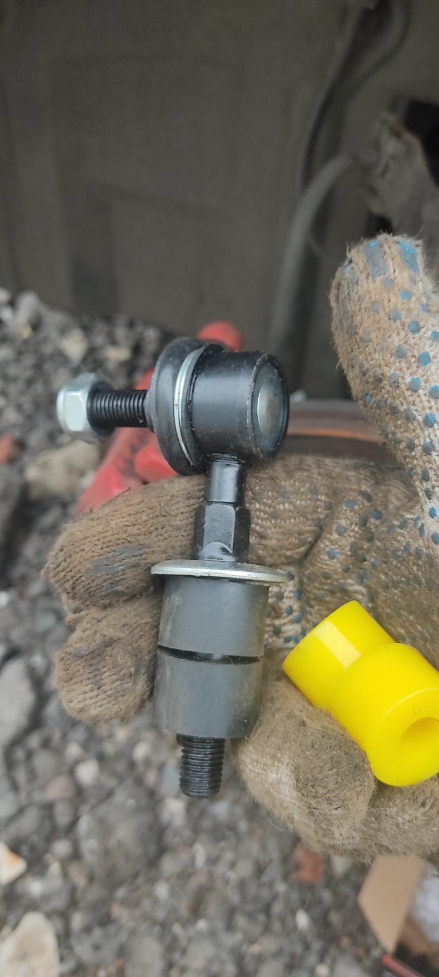

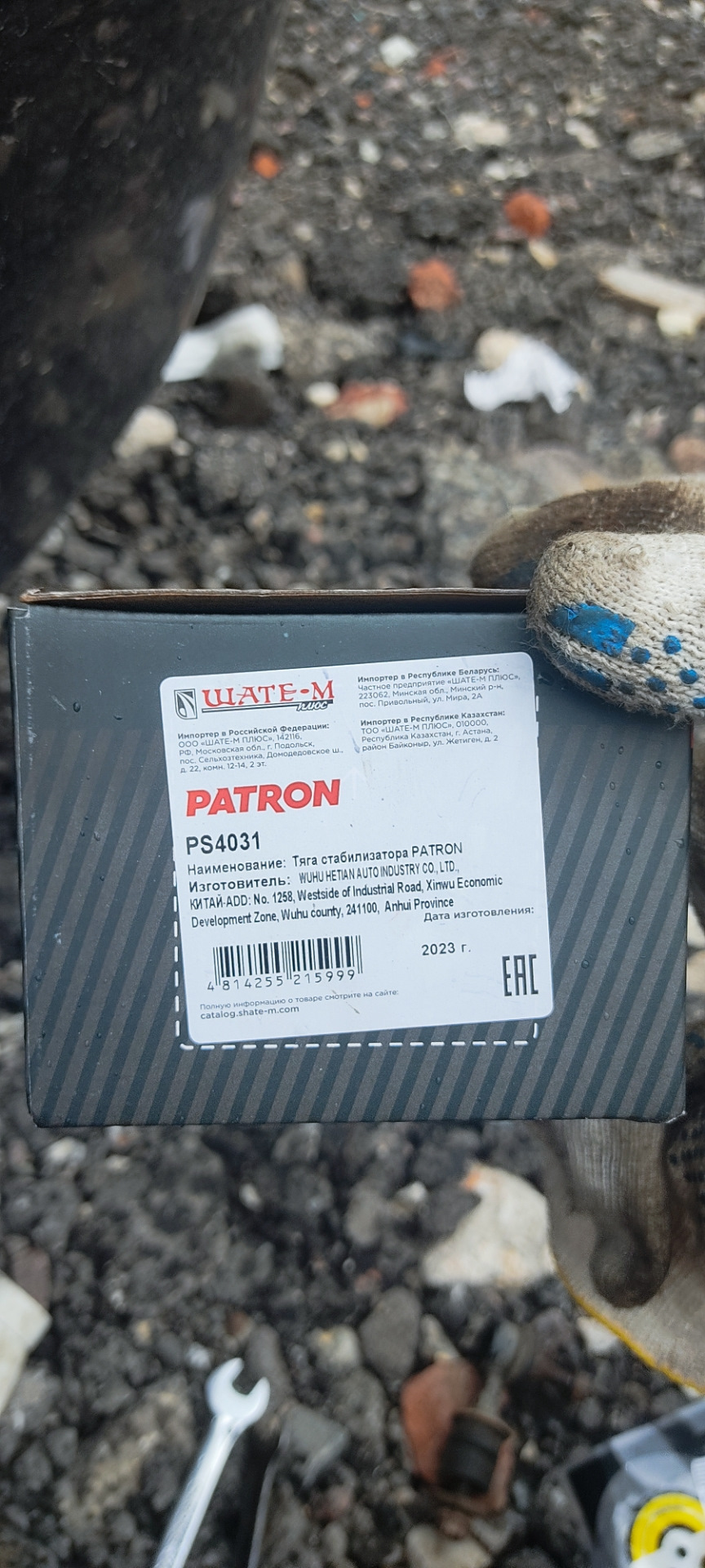

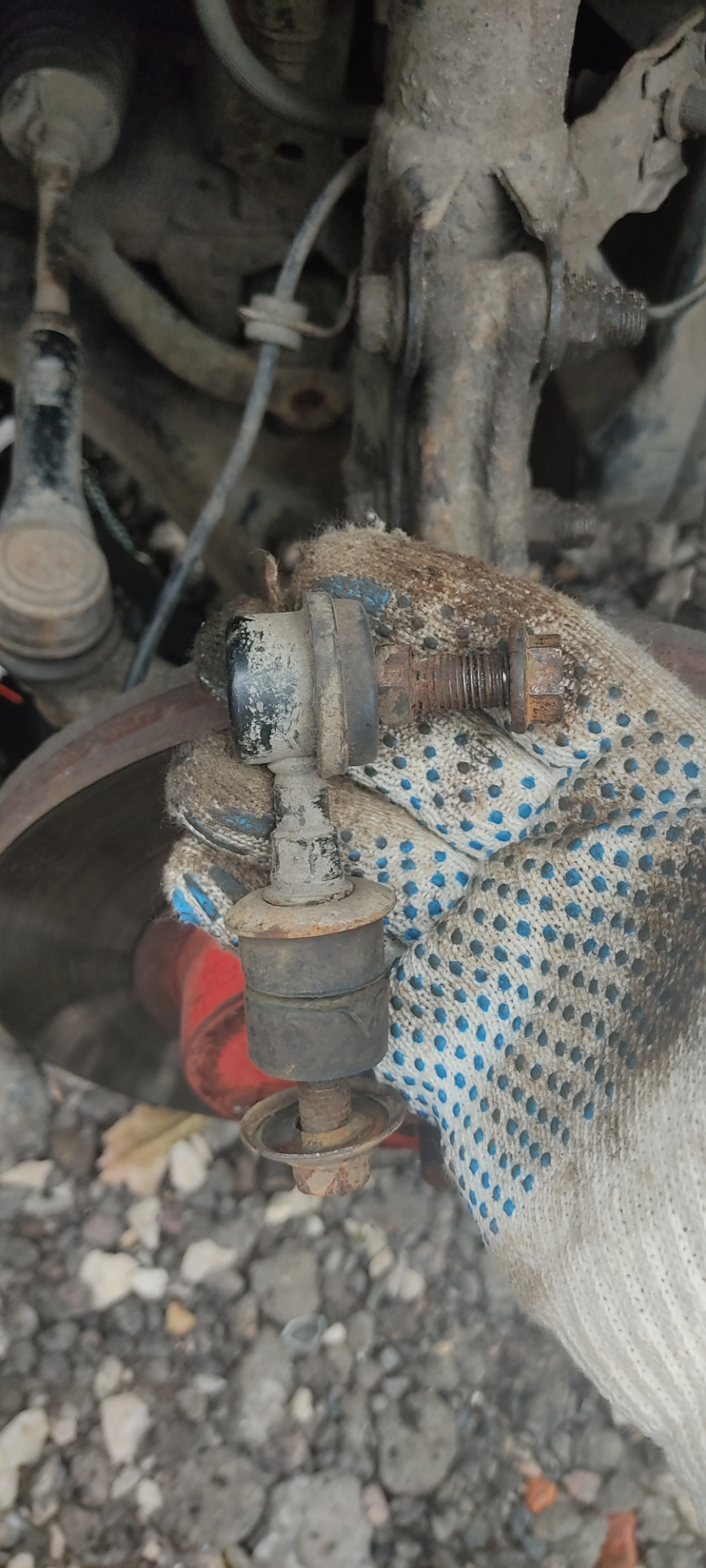

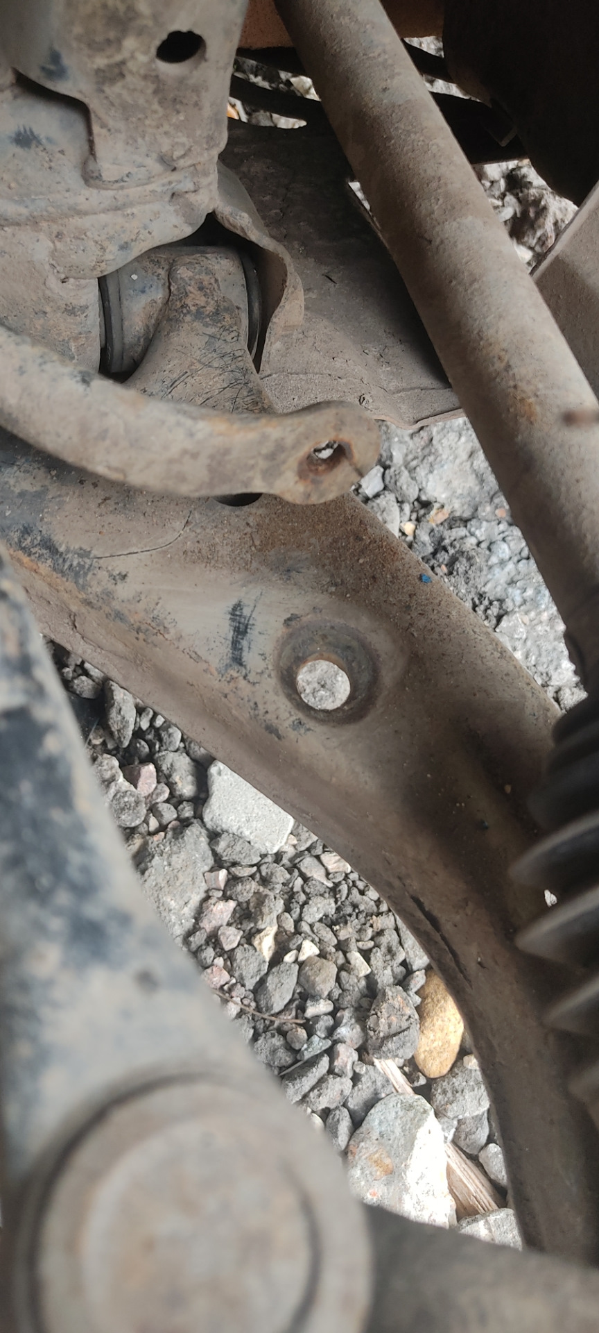

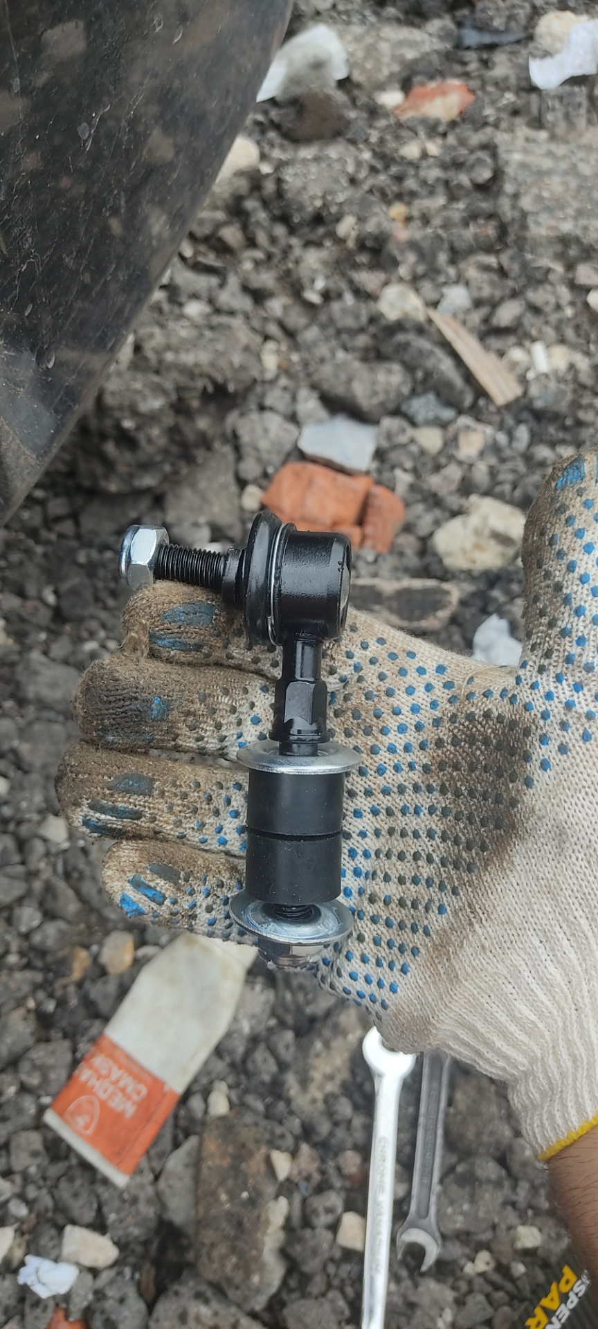

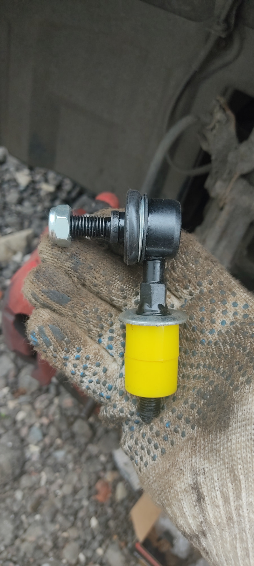

Всем привет, застучало спереди, стук глухой и частый, во время езды на малых скоростях и при загрузке/выгрузки из машины пассажиров, сначала думал на опорные подшипники, но при раскачке машины вручную дедовским способом, положа руку на стакан звуков не было, пошёл по лёгкому пути, заменил стойки стабилизатора и не прогадал, они и были виновниками, чему я был очень рад, дальше фотки ну а вам спасибо за просмотр.
Запчасти на фото: PS4031
