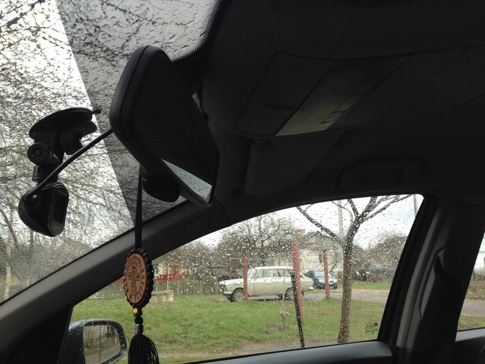

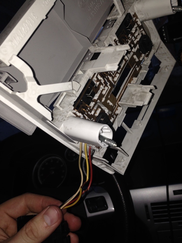

Ранее был приобретен видеорегистратор Prestigio RoadRunner 315.Был штатно подключен в прикуриватель, что очень сильно бесило…везде эти провода болтающиеся.
И вот, благодаря нашему необъятному DRIVE2.RU было найдено решение моим бедам…причем подсмотрено сразу в нескольких статьях, ибо у меня сразу не вышло по одной и пришлось комбинировать…
Ну а теперь по порядку…

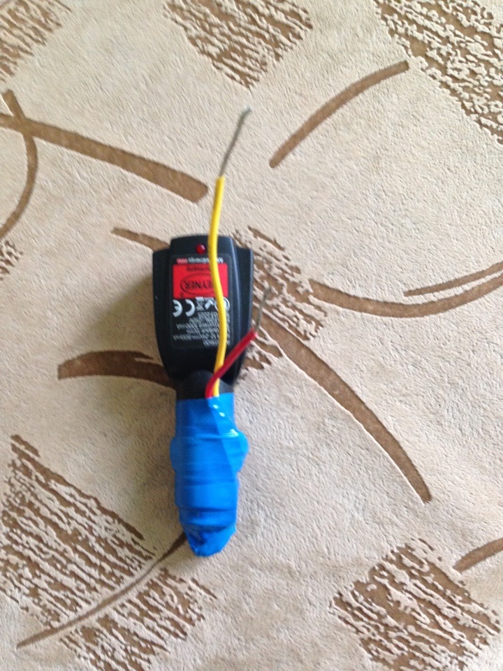

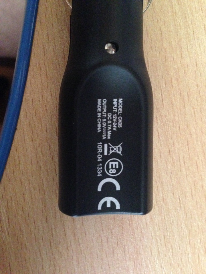

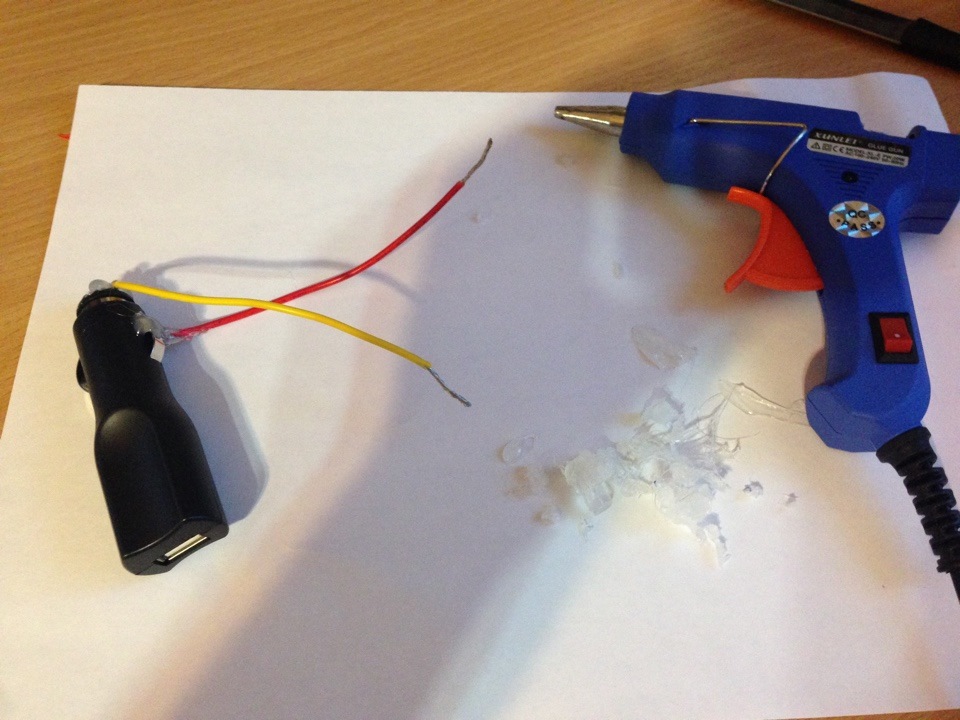

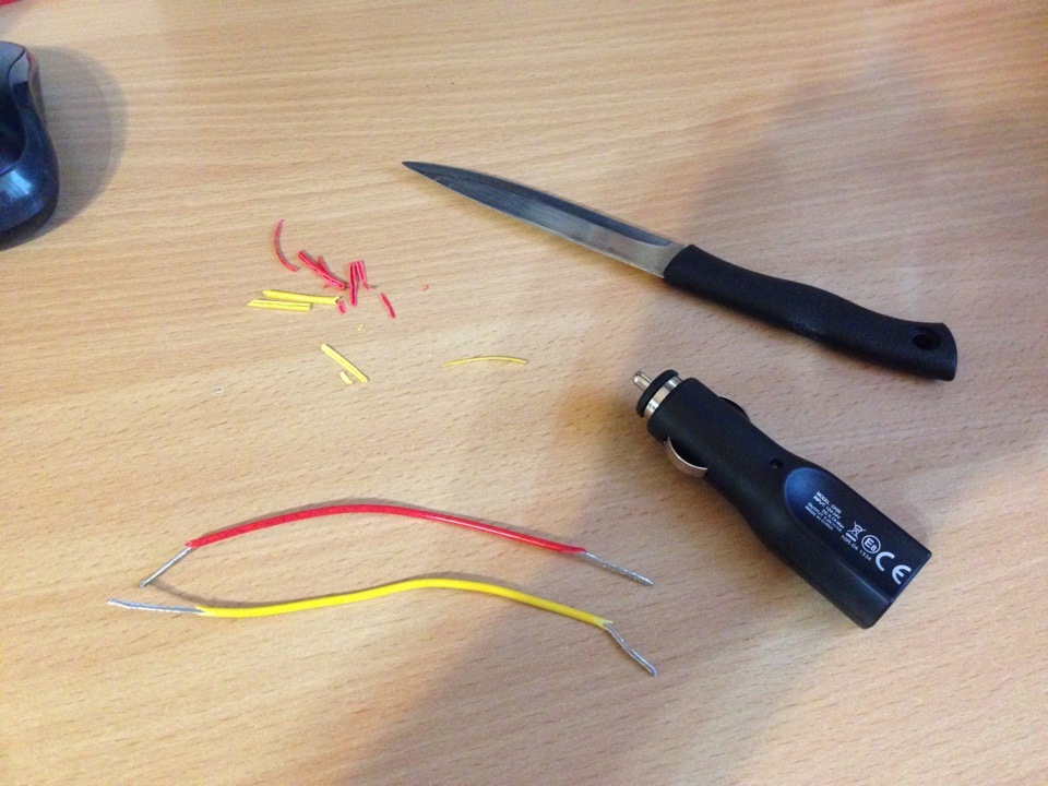

Все начинаем с блока.У меня видеорегистратор работает через 5 V, так что без него не обойтись…лучше посмотрите перед началом, если от 12V, то можно и без блока подключать.
Итак…

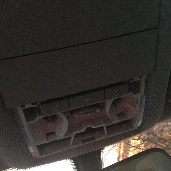

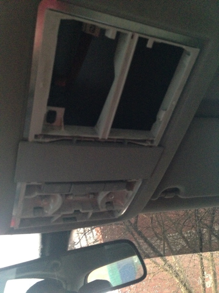

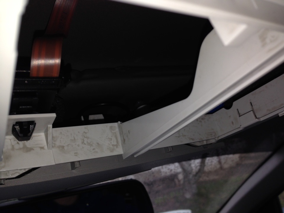

Теперь разбор верхней панели.Вся она держится на пластмассовых защелках, за исключением двух ТОРХ.

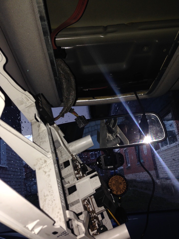

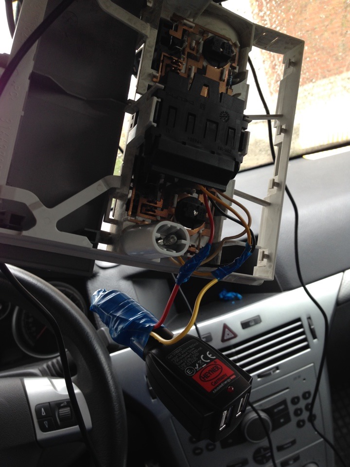

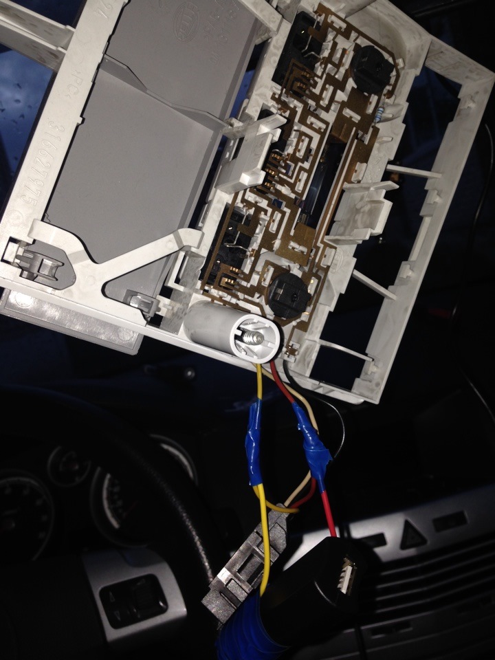

Теперь аккуратно все улаживаем под потолок.Крепим, чтоб ничего не болталось и не издавало звуков !
Ставим все обратно и проверяем ! Получается все очень даже неплохо ! при открытии машины идет Включение, а при закрытии после 10-15 мин Выключение.

Сделал всё так, как описано у тебя, но регистратор не отключается!( Питание постоянно((( что может быть?
питание должно отключаться через минут 15.также как и через 15 мин нельзя включить плафон в машине.
Плафон не работает, а вот регистротор работает!( И лампочка на блоке горит постоянно!
что-то странное тогда.ведь питание на плафон и на регистратор, если ты правильно подключился, идет по одному и тому же проводу…
Подключился также как и у тебя, красный+, желтый-. Ладно буду разбираться что за фигня такая!(
честно до сих пор не могу понять из-за чего это может происходить.
