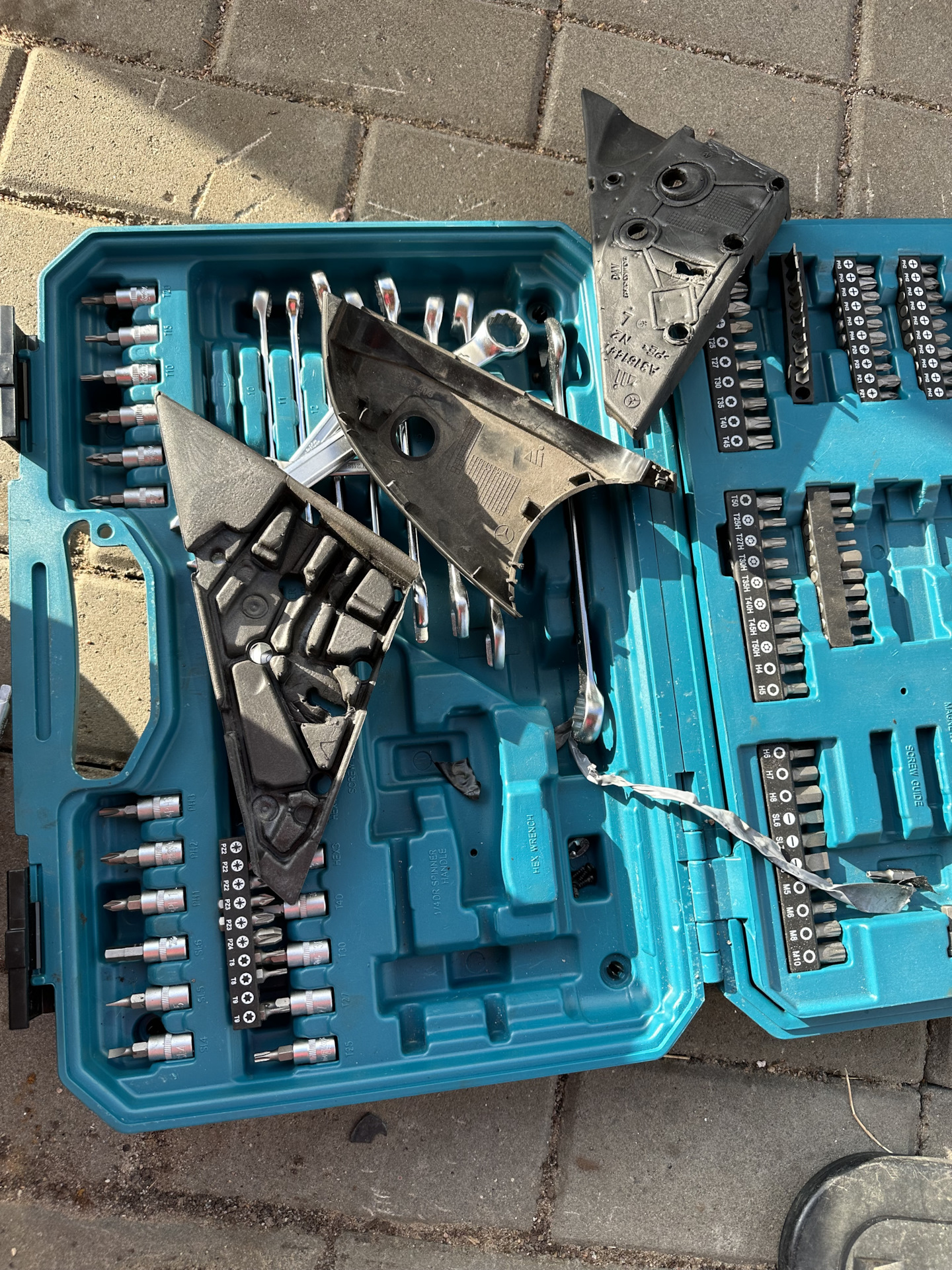

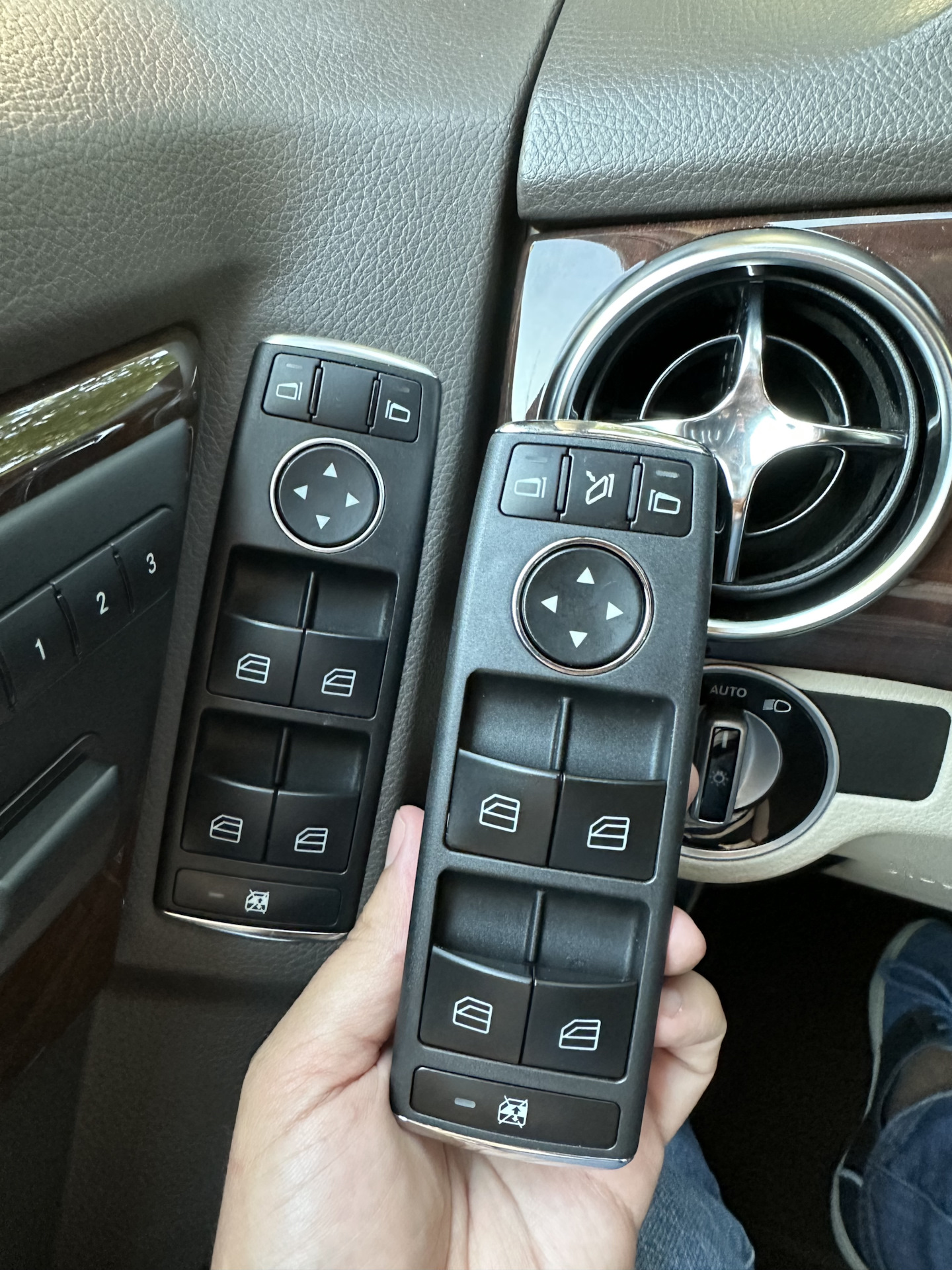

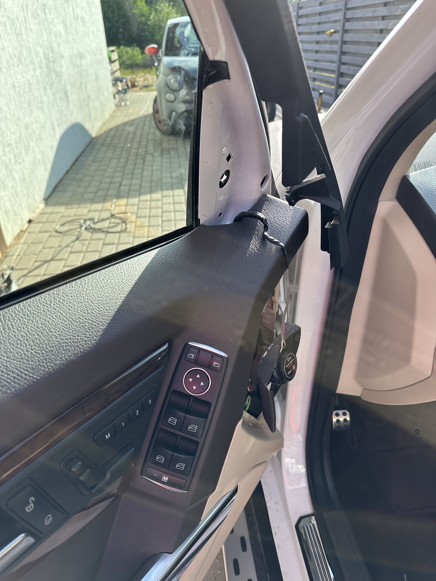

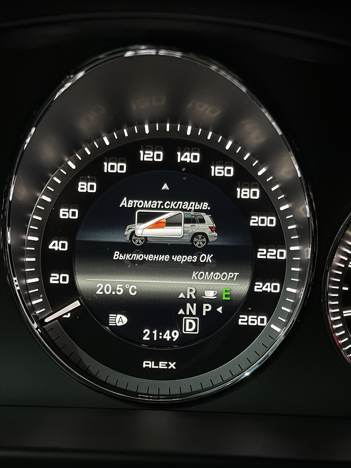

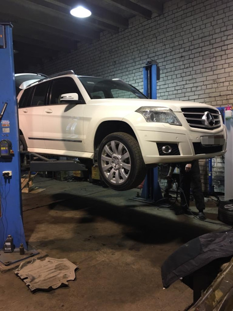

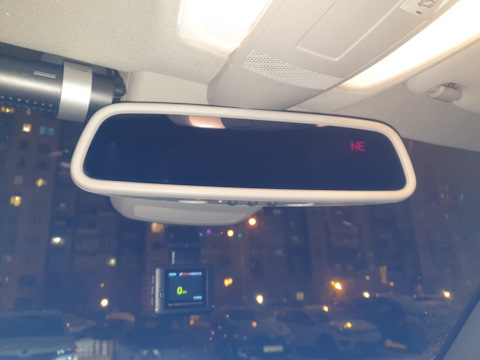

Давно хотел поставить зеркала с электроскладыванием, штука, как по мне, не сильно полезная, но хотелось. Ну собсна задушил жабу и купил с япского разбора зеркала. Осталось поставить и закодить. Ну и поменять блок стеклоподъемников. Решил заказать не ориг, но новый. В общем пришел, ну качество норм, но кнопочки как-то не так, как на оригинале щелкают. Поэтому собрал из двух франкенштейна, оставил все свои кнопки, а из неорига взял кнопку складывания и саму плату. В установке и кодинге как всегда мне помогали одноклубники😊, Толя frankii и Коля nikolai-v, спасибище уже в тысячный раз.

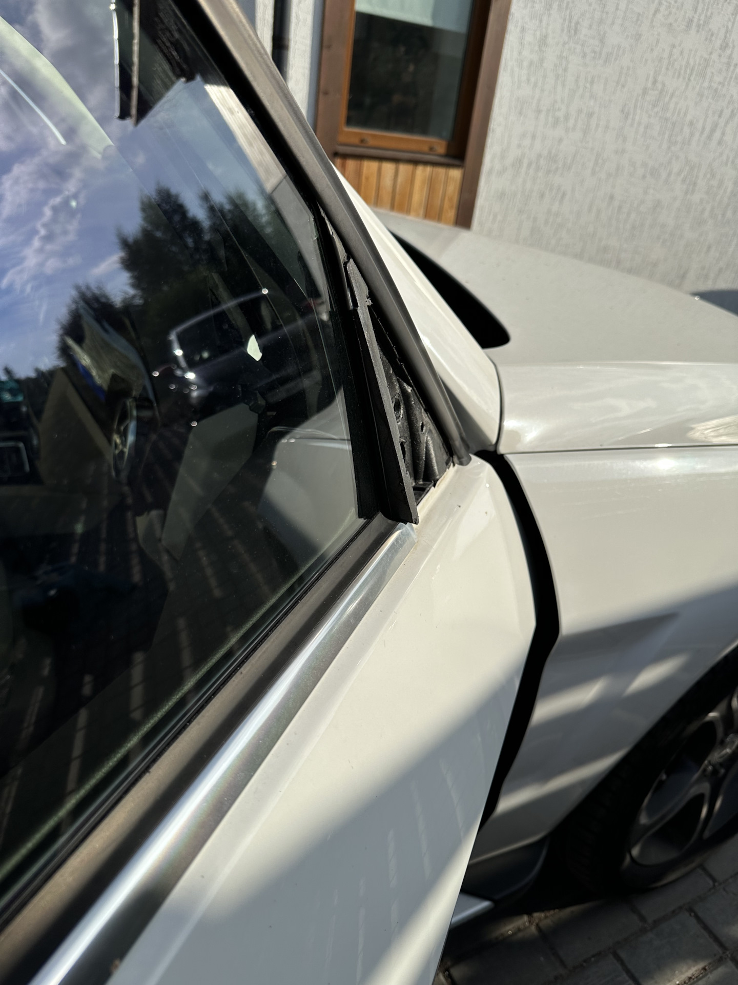

сравнение блоков стеклоподъемников, внешне разницы нет, но вот кнопки в неориге нажимаются не так сочно, как в ориге

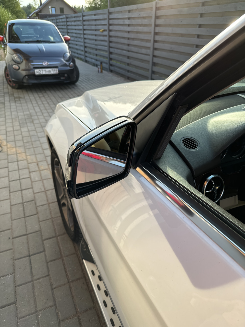

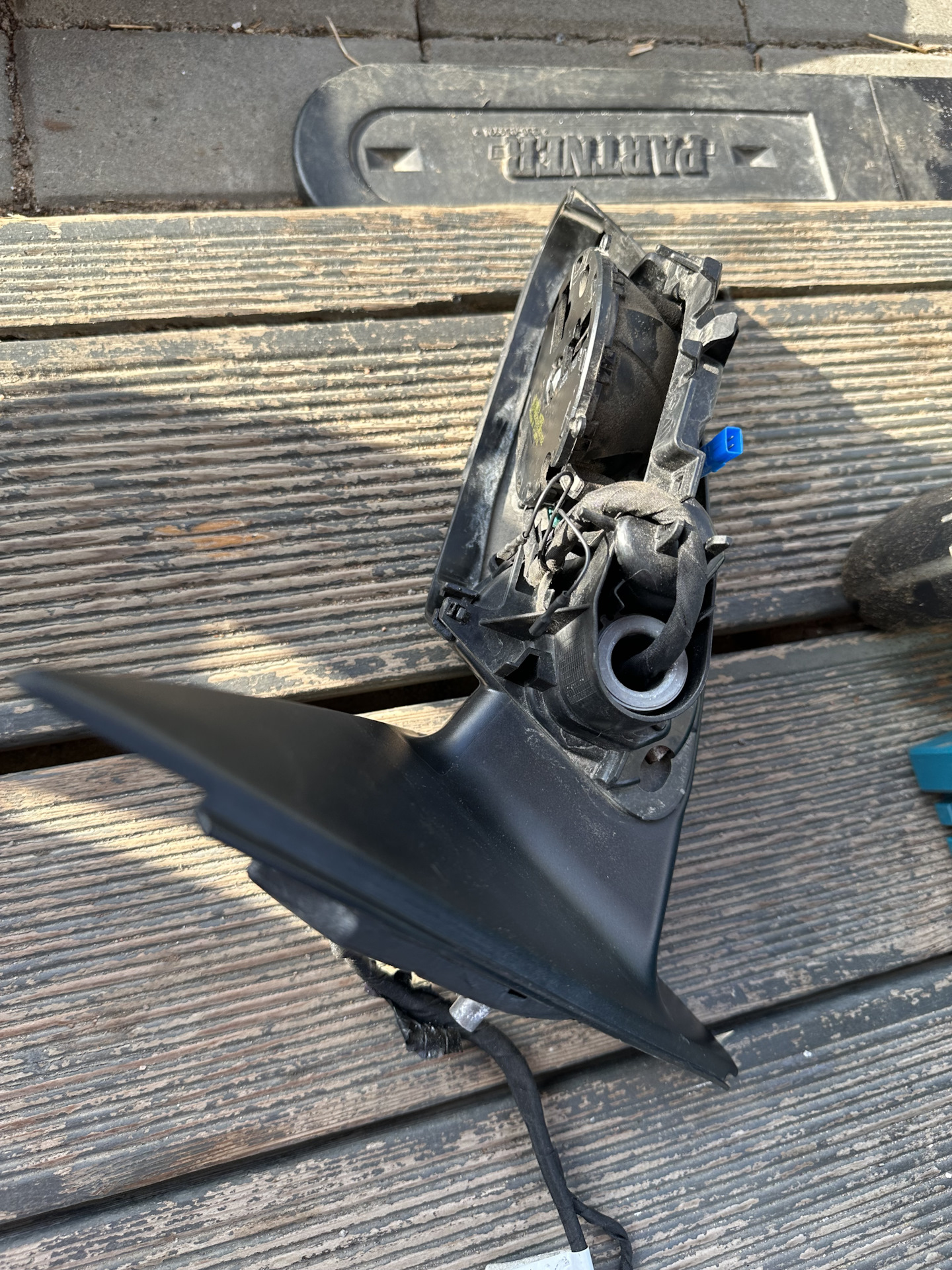

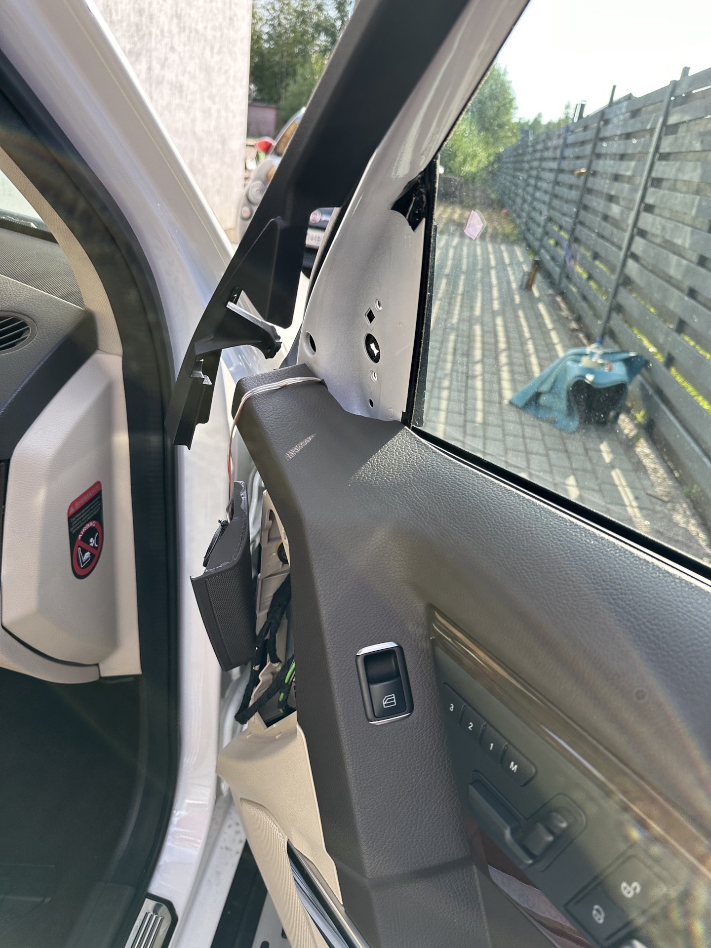

в процессе разбора, надо было переставить плафоны околодверной подсветки со своих зеркал в купленные

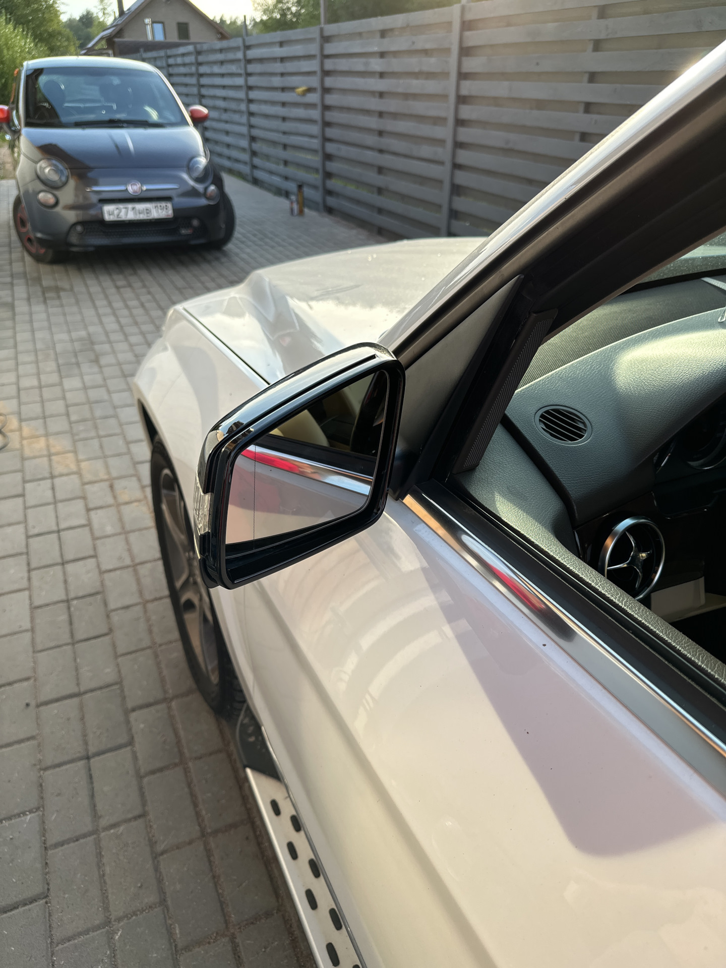

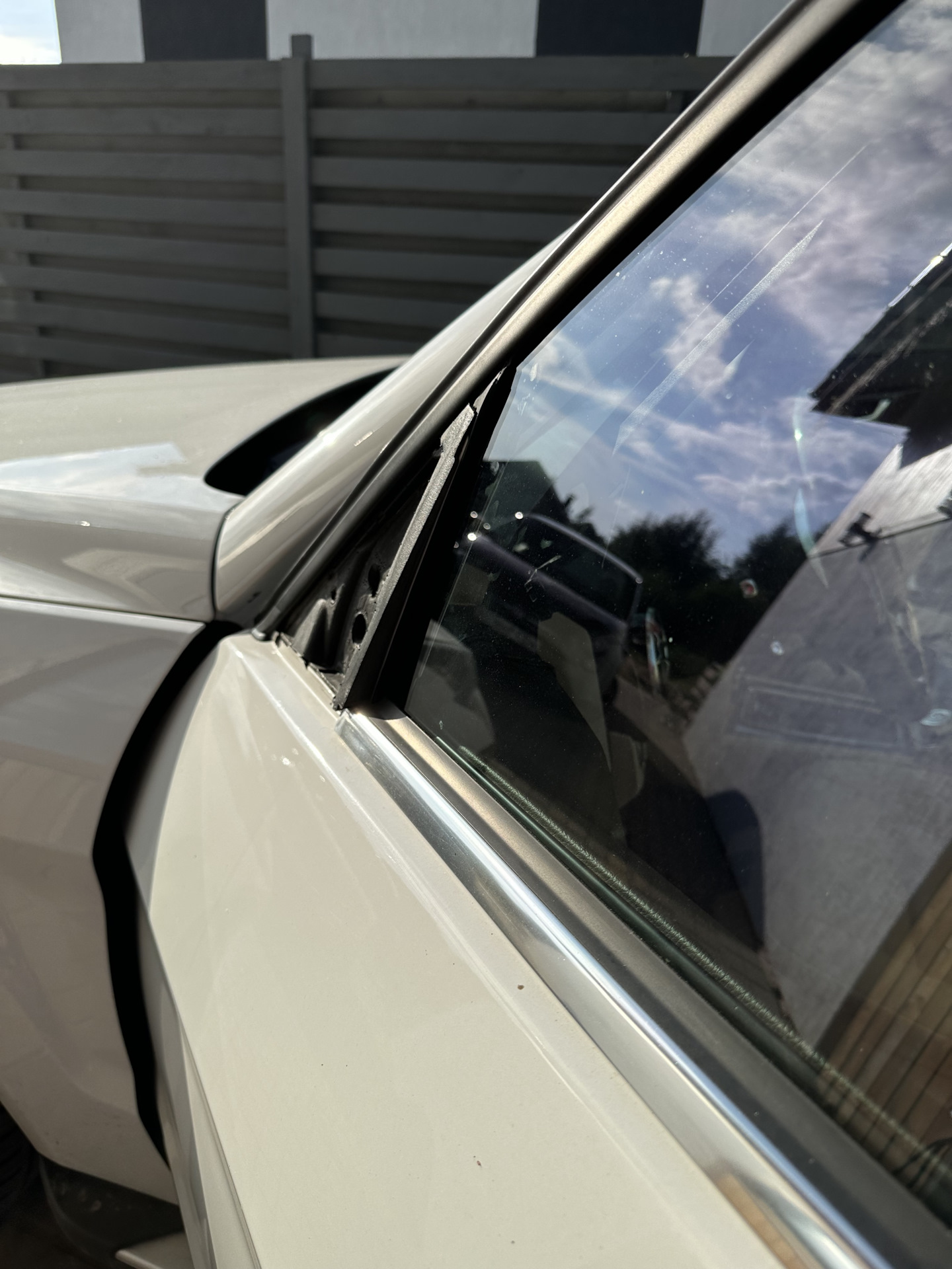

в общем ничего сложного, снять треугольник твиттера и открутить три торкса и зеркало в руках
