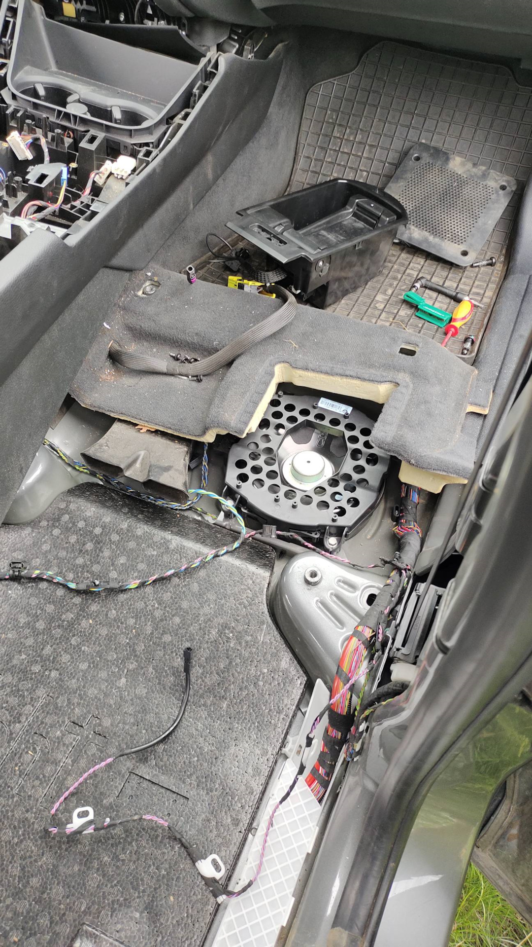

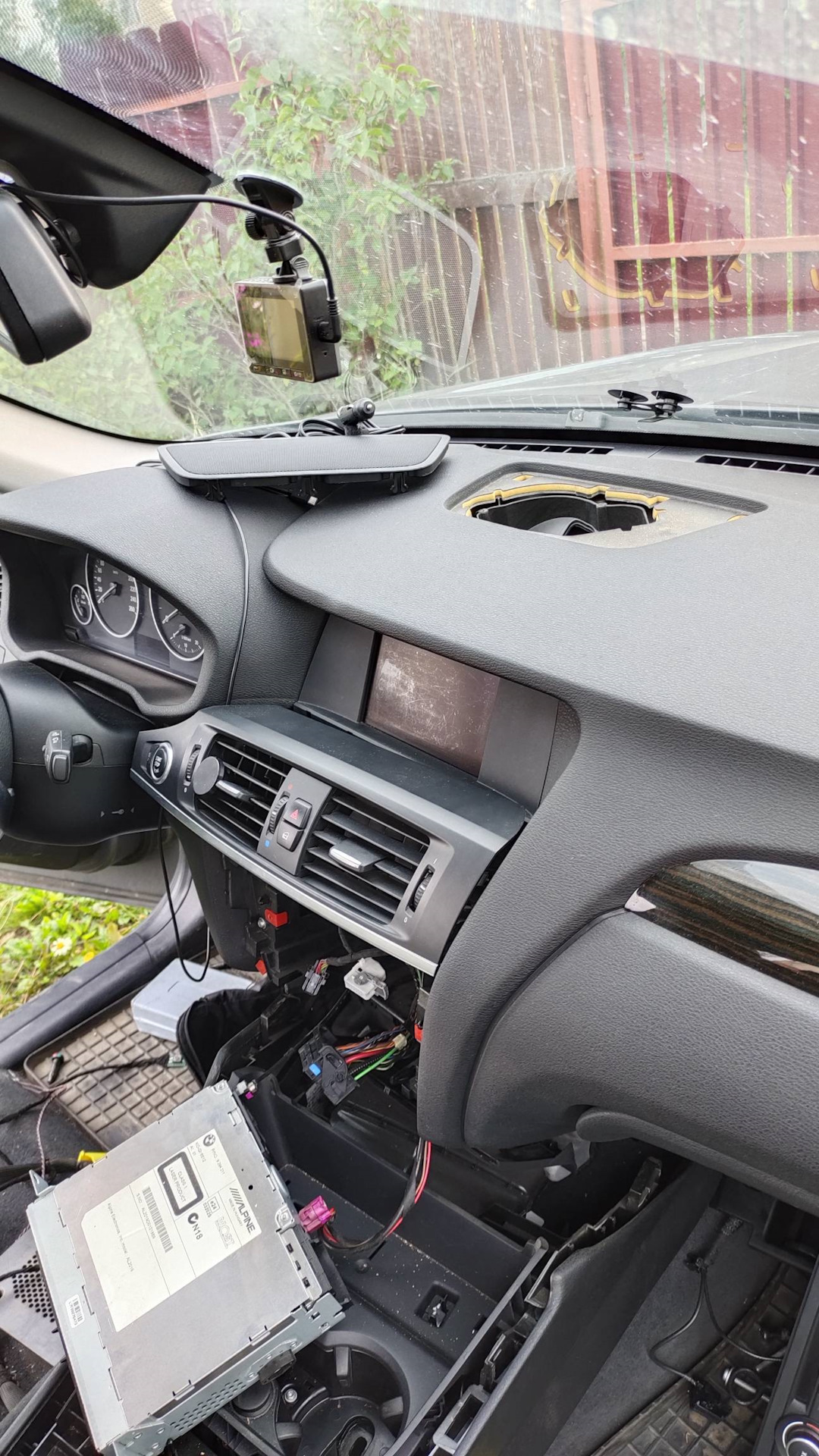

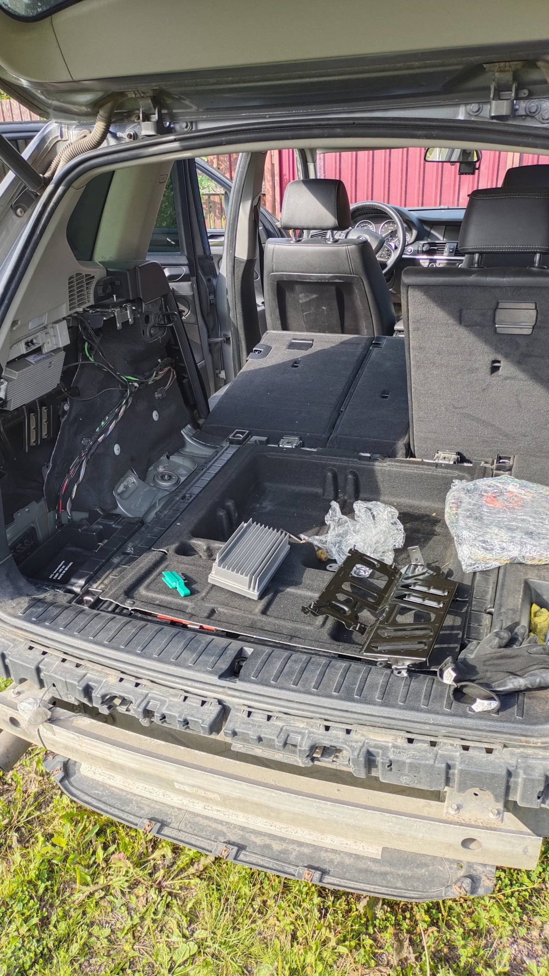

По случаю прикупил комплектную систему здесь на Д2. Не дешево, но и не дорого.

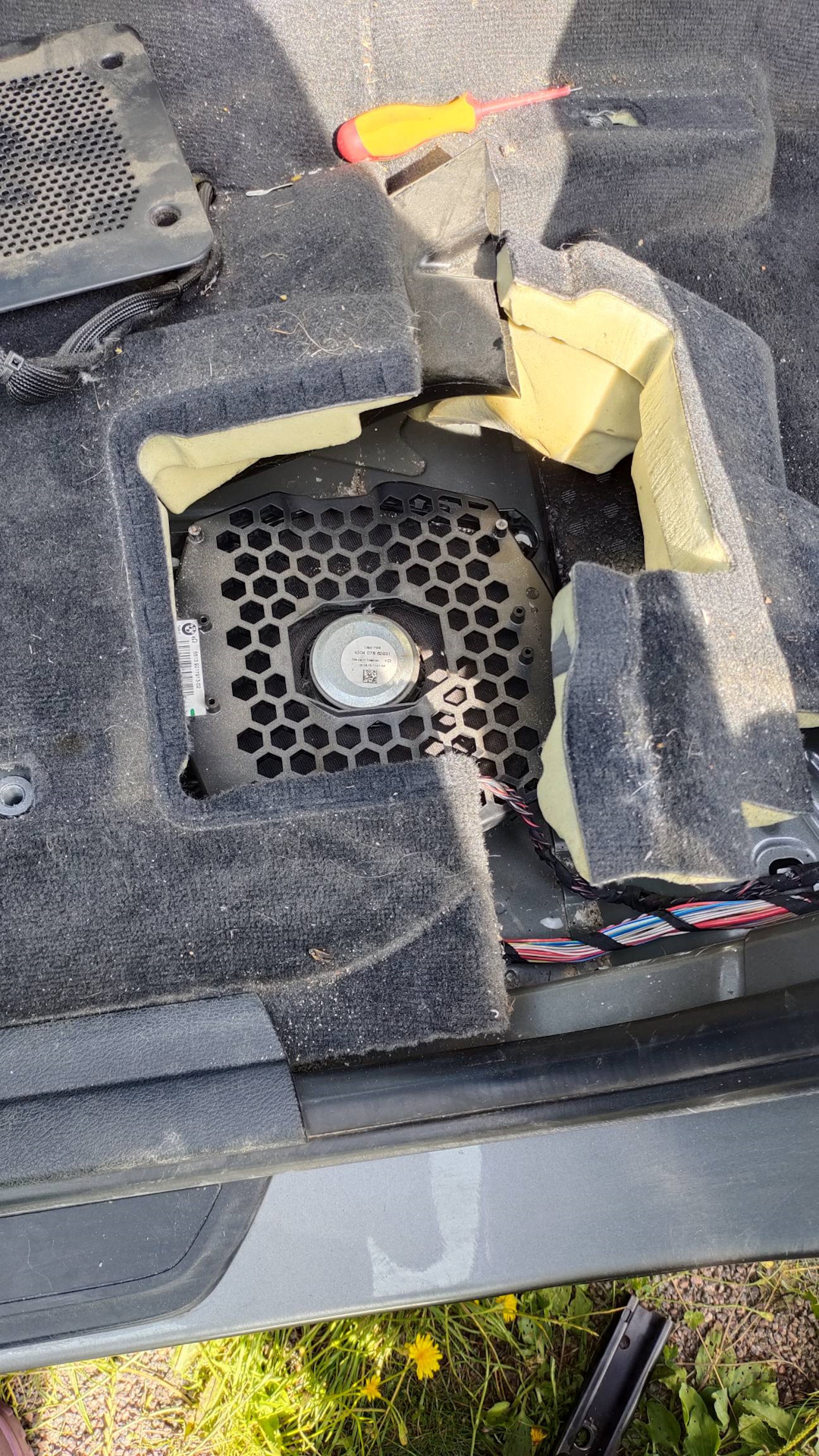

Взял небольшой отпуск, подумал, что сам легко поставлю. В итоге поставил, но два с половиной дня убил на это. Даже комплектная система требует допила, болт-он почти ничего не устанавливается.
Сбросил рейном ошибки, которых появилось около 50 штук.
Звук получился как надо, но прошить не смог еще. Ista-p не заводится. E-sys вроде соединяется, но ни один блок не открывает. И биммеркод на телефоне моросит, раньше скачал-закодировал, сейчас не работает такой метод.

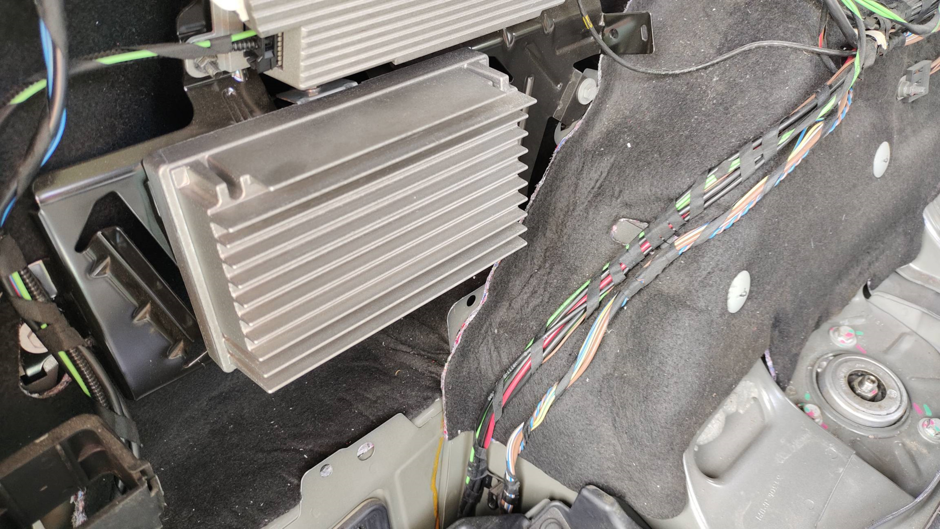

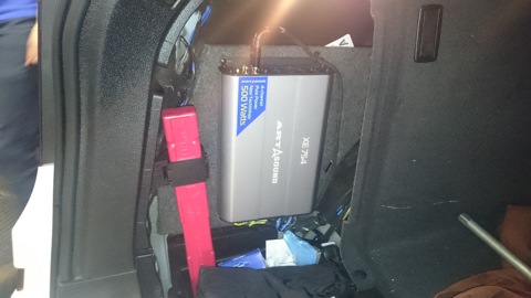

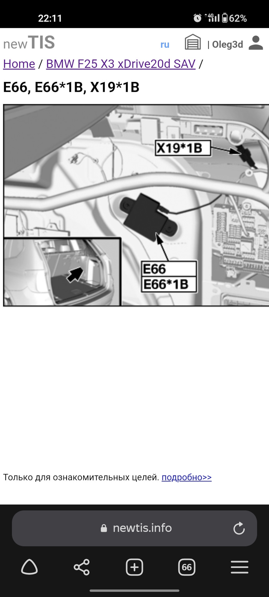

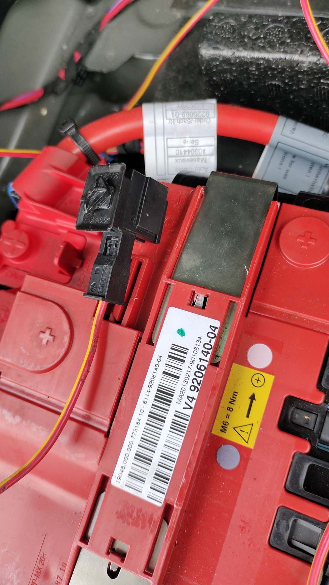

Также вопрос, а откуда бы запитать систему? Пока что взял питание напрямую с аккума, но ведь есть родной разъем, куда-то должно это подходить? upd Довел провод до распределителя в задней правой нише — это штатное место, даже пред уже стоял, но разъема со стороны протянутого провода не было, подсунул просто так, вроде нормально.

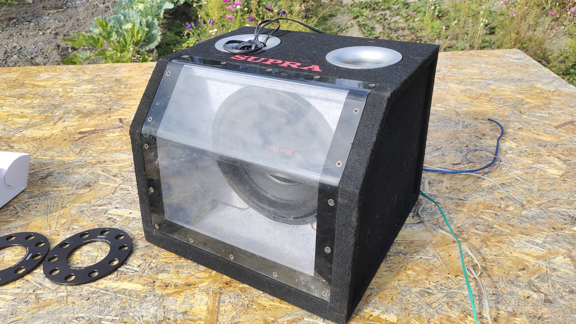

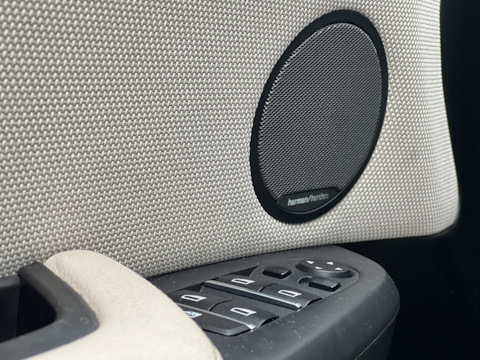

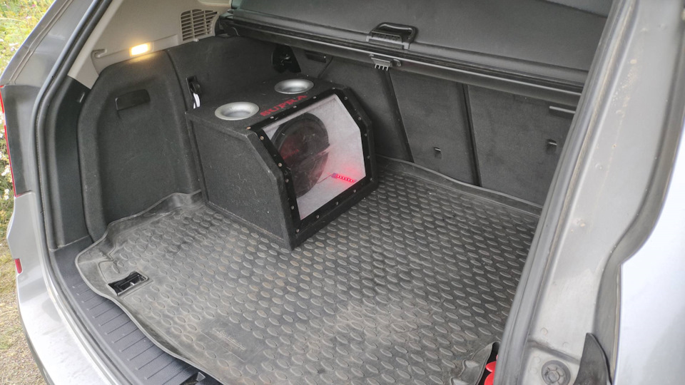

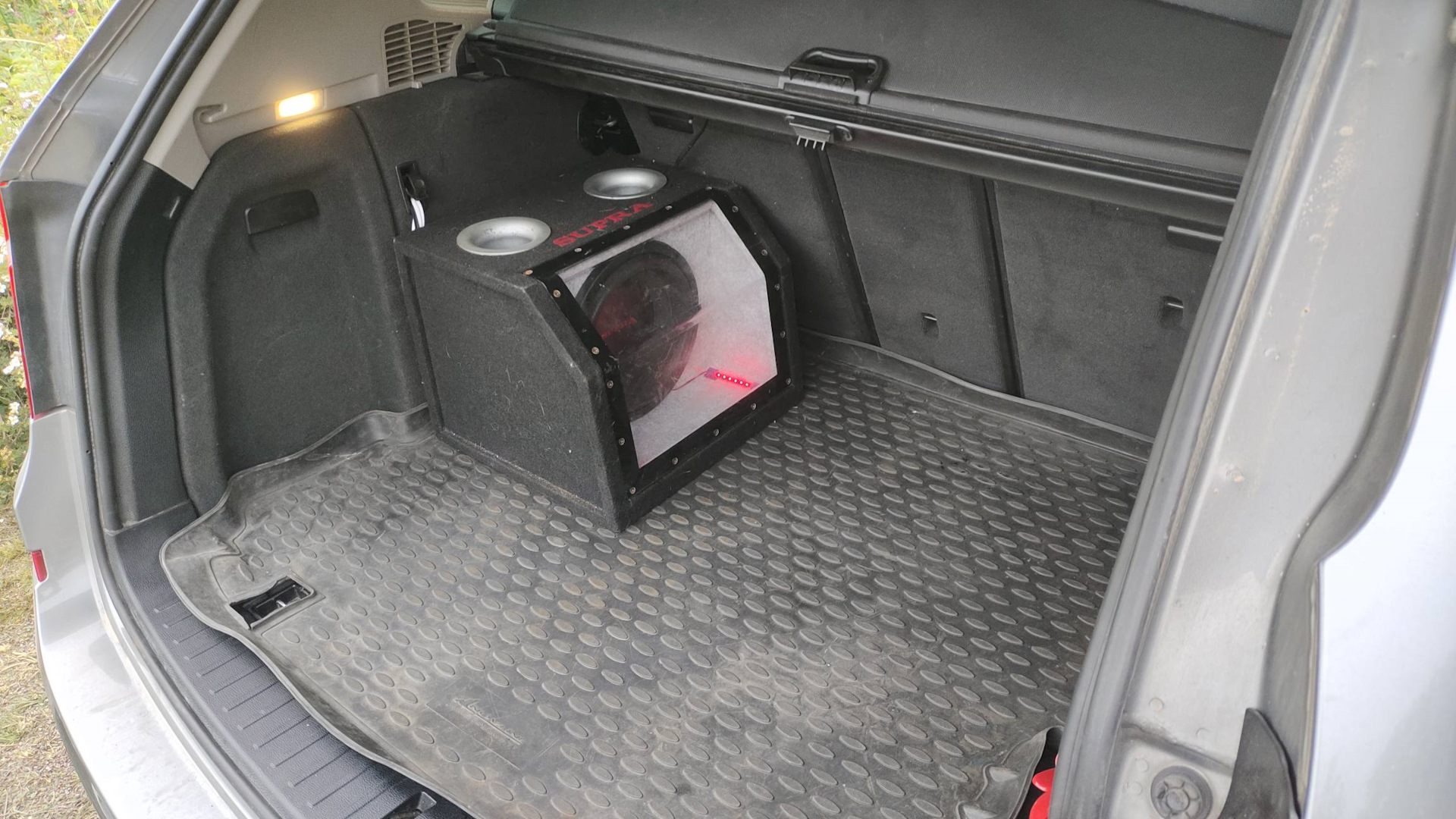

upd Добавил в аудиосистему саб, без него не обеспечивается качественного баса, звук просто чище и громче штатного стерео. Саб так себе, но какой был, я его поставил на пробу, а снял еще с прошлой машины при продаже www.drive2.ru/l/2274130/ Вообще в целом Hi-Fi — это не откровение, а просто начальный уровень нормального звука, ожидал большего.

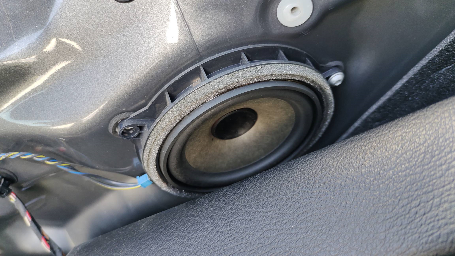

Привет! Занят сейчас тем же))) непростая, конечно, задачка

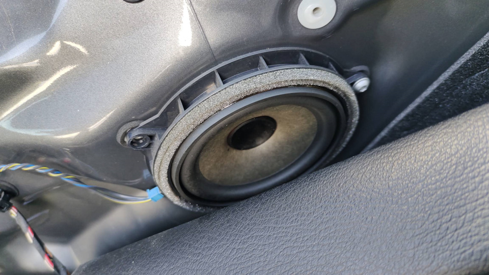

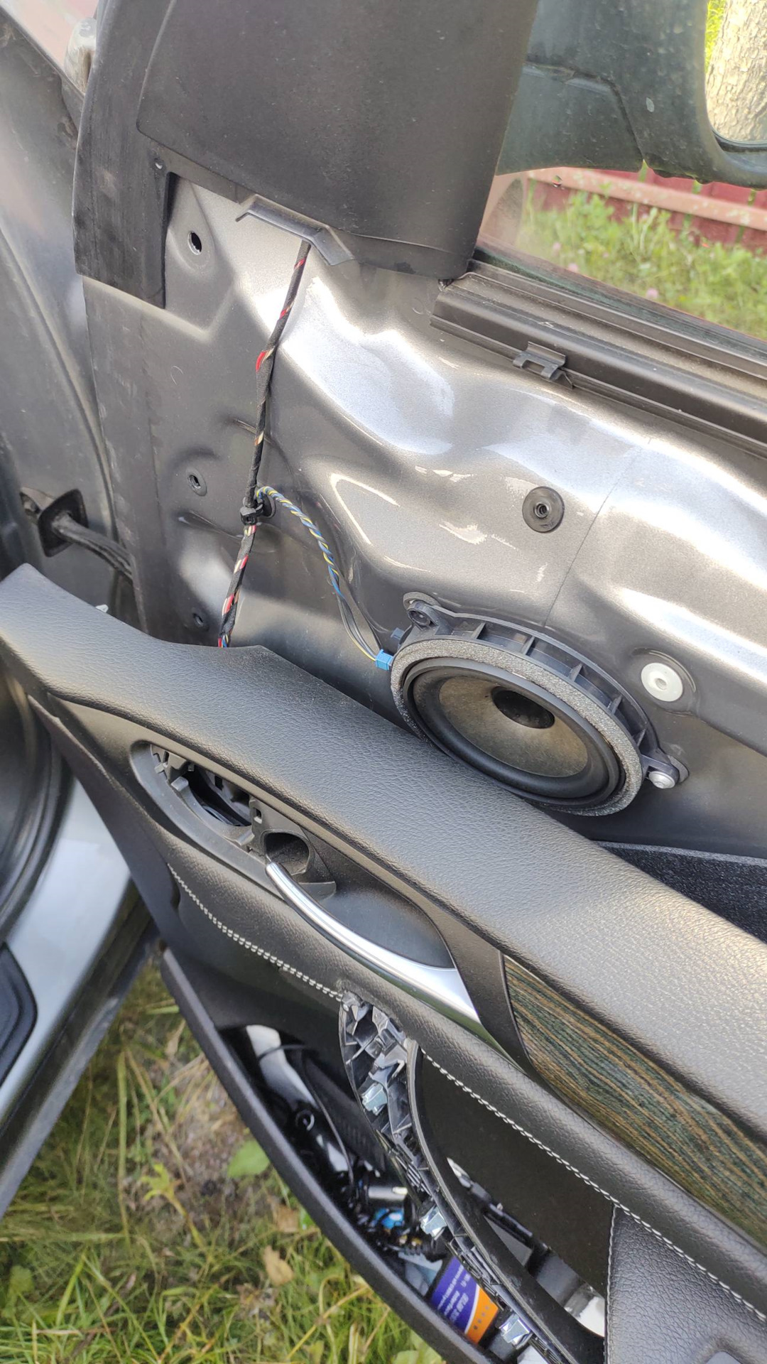

Пара вопросов:

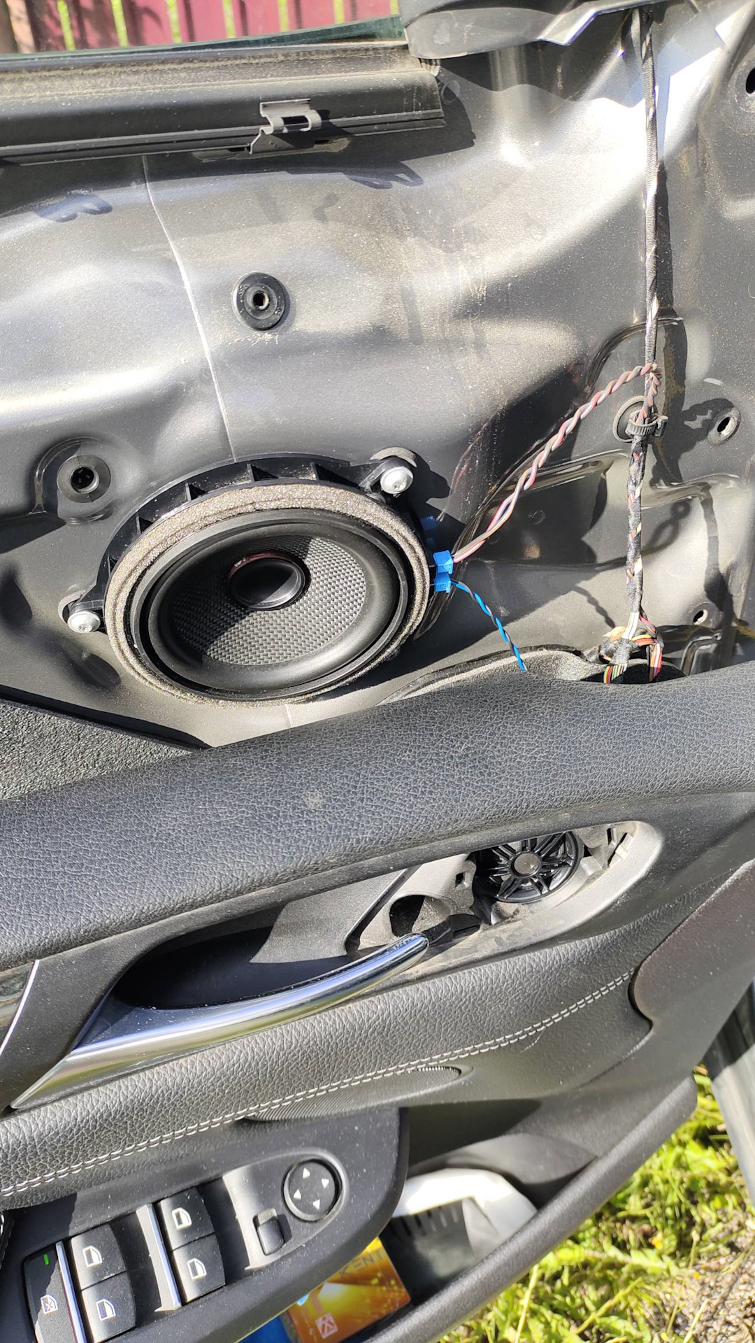

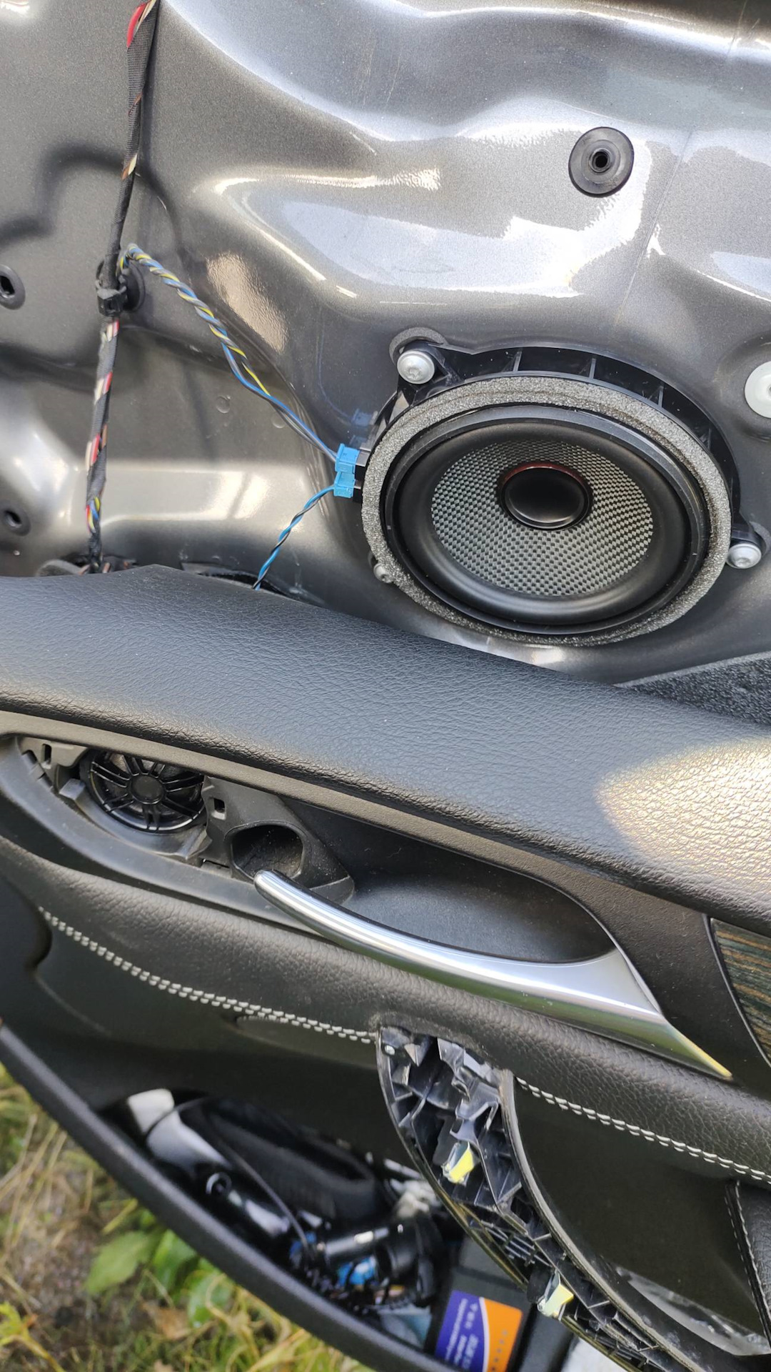

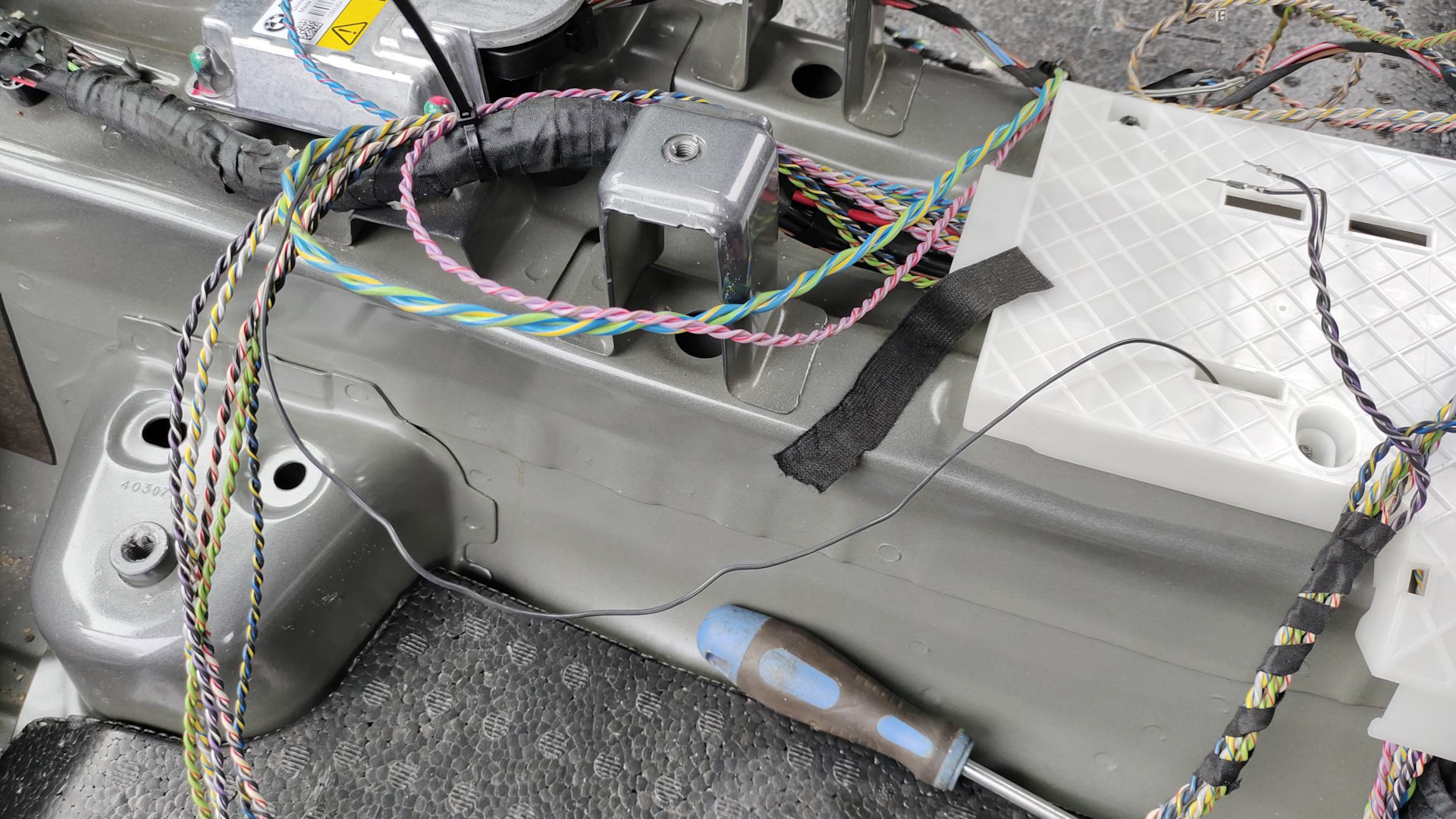

1. Проводку, которая идет к дверным динамикам тянули прям до них, или врезались в штатную?

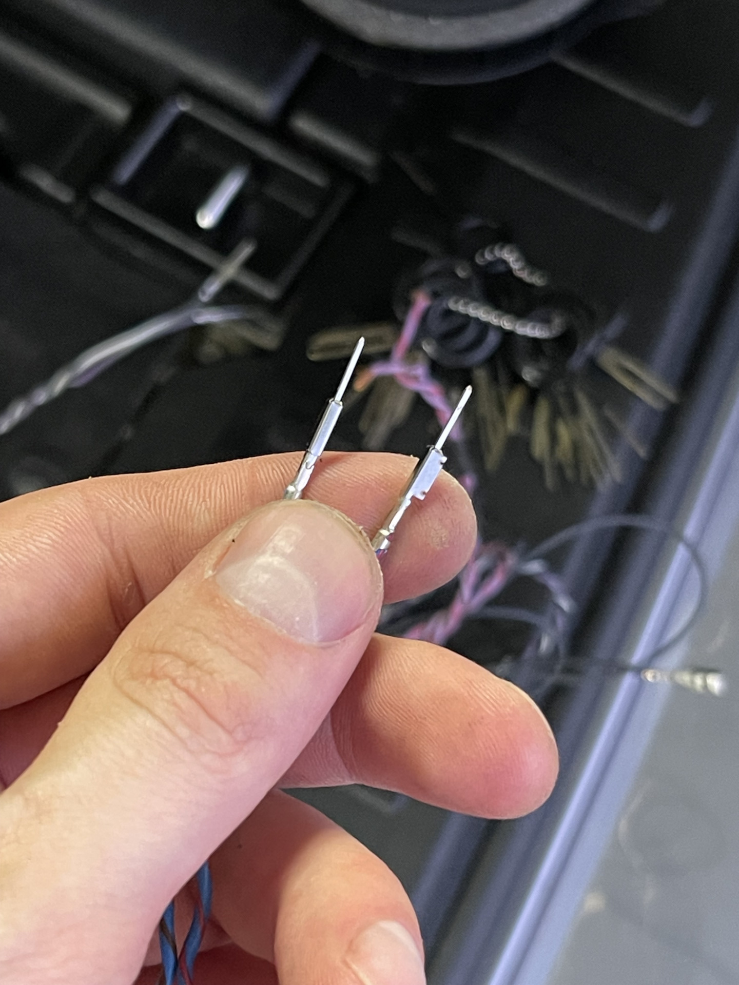

2. У меня на проводке от хайфай с длинными жалами пины, а на штатной обычные, чет не могу понять, другой разьем еще нужен получается?
3. Получилось ли решить проблему с питанием?

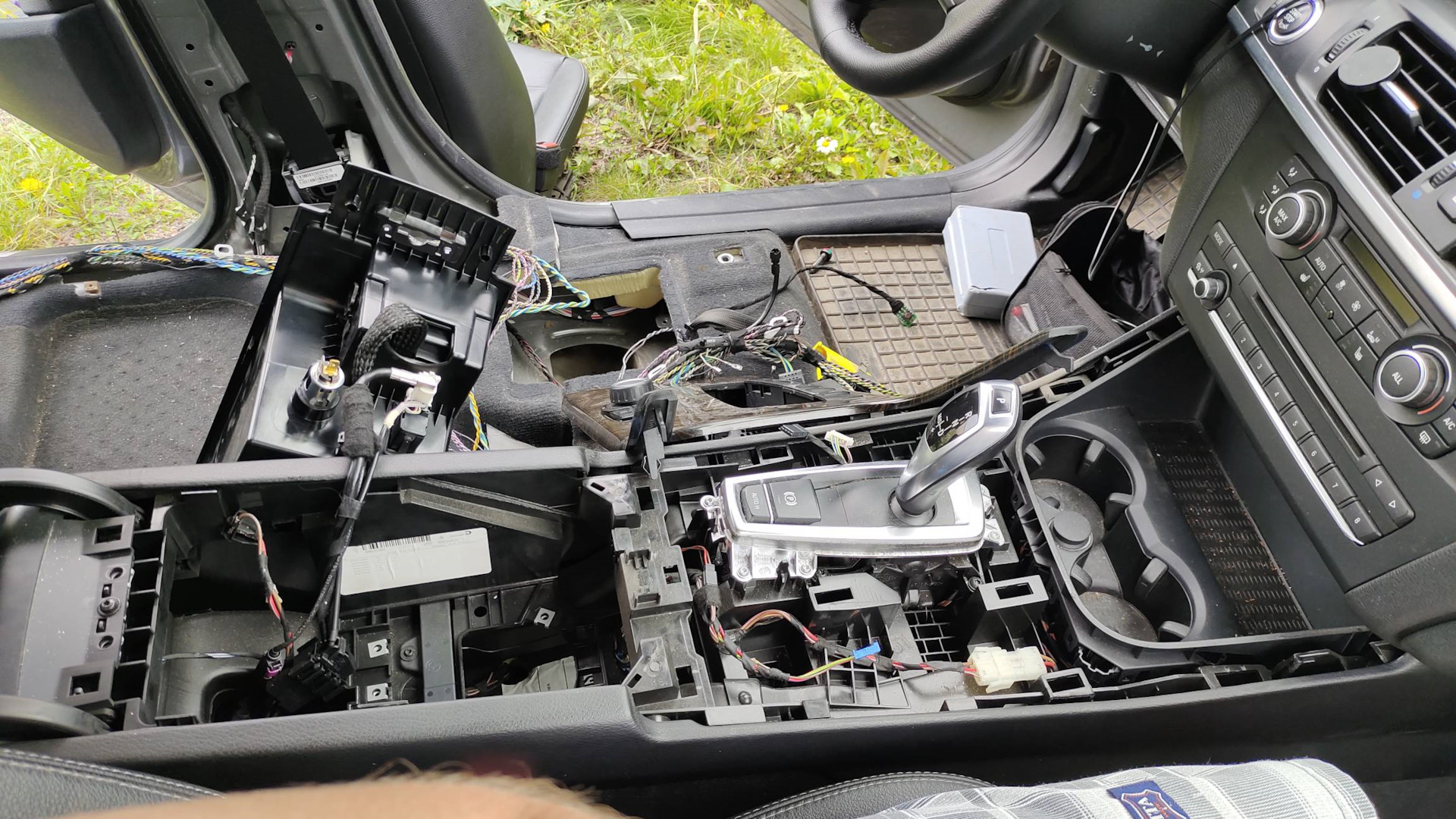

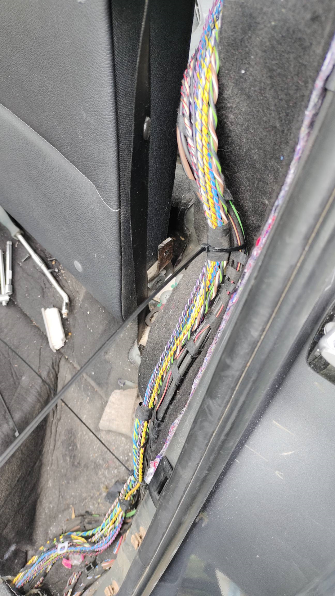

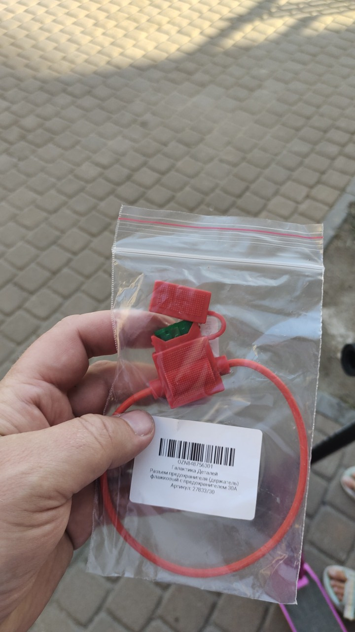

Привет. Я всё таки заколхозил и врезался в штатную проводку. Рассек передние провода у НЧ динамиков (при этом правый сек в центральной консоли на стыке ковров и у динамика (там что-то с длиной)), задние резанул в средних стойках. То есть получилось, что от ГУ до динамиков идет штатный, переходит в новую косу на вход усилителя, а от усилителя провода присоединял к проводке от динамиков. Что-то уже не было сил искать косу, но она там должна быть, ну скорее всего. Пришлось очень внимательно курить ТИС, чтобы по цветам всё билось, тк оно не на 100% одинаково маркировано. Провод remote нарастил от головного устройства (13й пин вроде, черный тонкий), завел тоже под консоль. С питанием проблему не решил на 100%, заказал на озоне держатель предохранителя 30А, скорее всего подключусь напрямую к свободному гнезду аккума, тк считаю, что перепиновать не выйдет, сегодня искал, что за пин купить, так и не нашел (если найдешь вдруг, то сообщи пожалуйста).

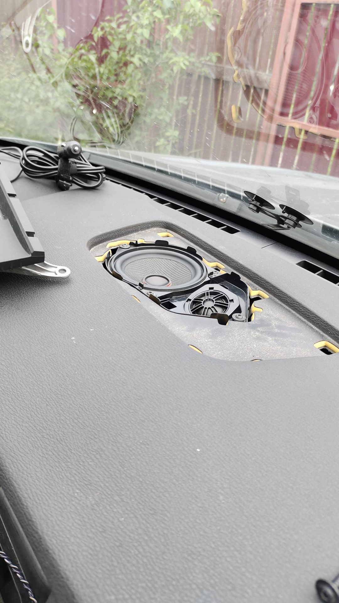

А центральный динамик напрямую кинул, или через фишку х4013в, которая внизу центральной консоли?
Напрямую от динамика вывел вниз и скрутил под консолью. Благо длина позволяет.

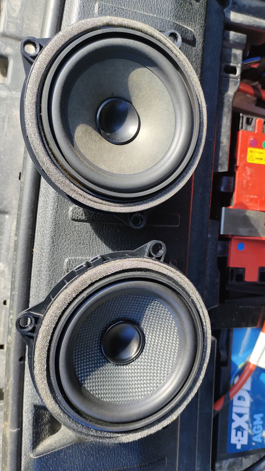

Я питание в итоге в блок предохранителей в багажнике который, по-штату завел.
Там даже в нужном гнезде уже был пред на 30 (что меня удивило, про запас получается), само гнездо пустое, поэтому просто воткнул кабель и все. По-факту самая легкая часть установки оказалась)
Да, тоже пред стоит. Нужно только наконечник подобрать.

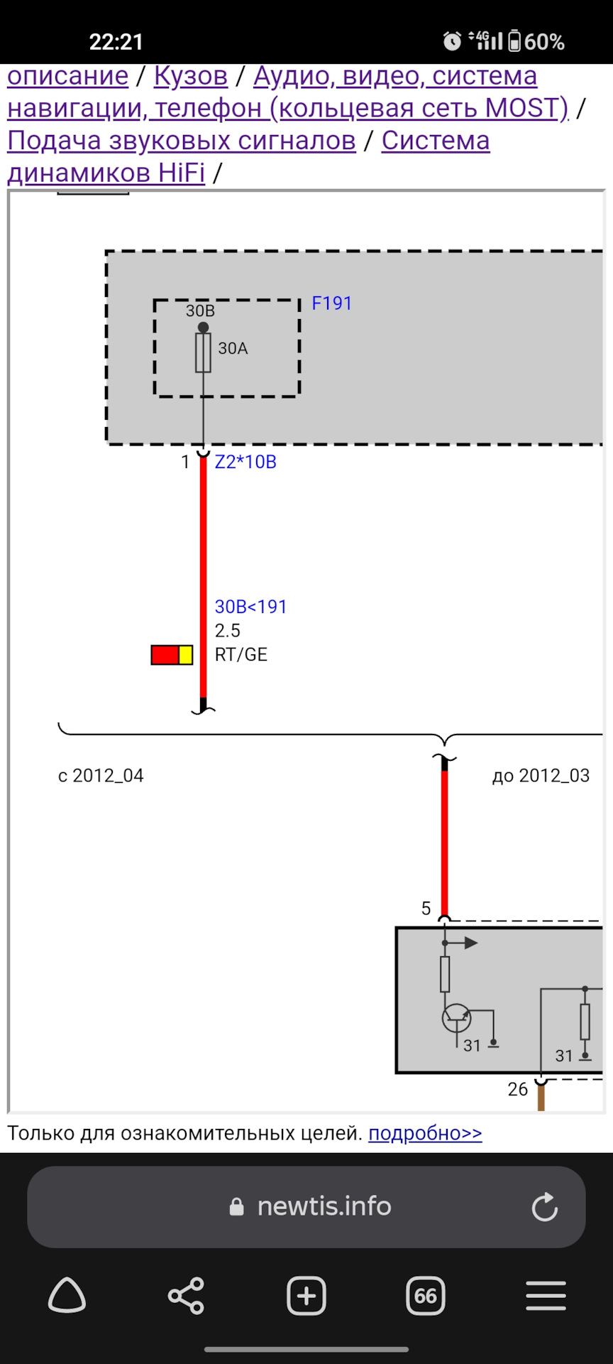

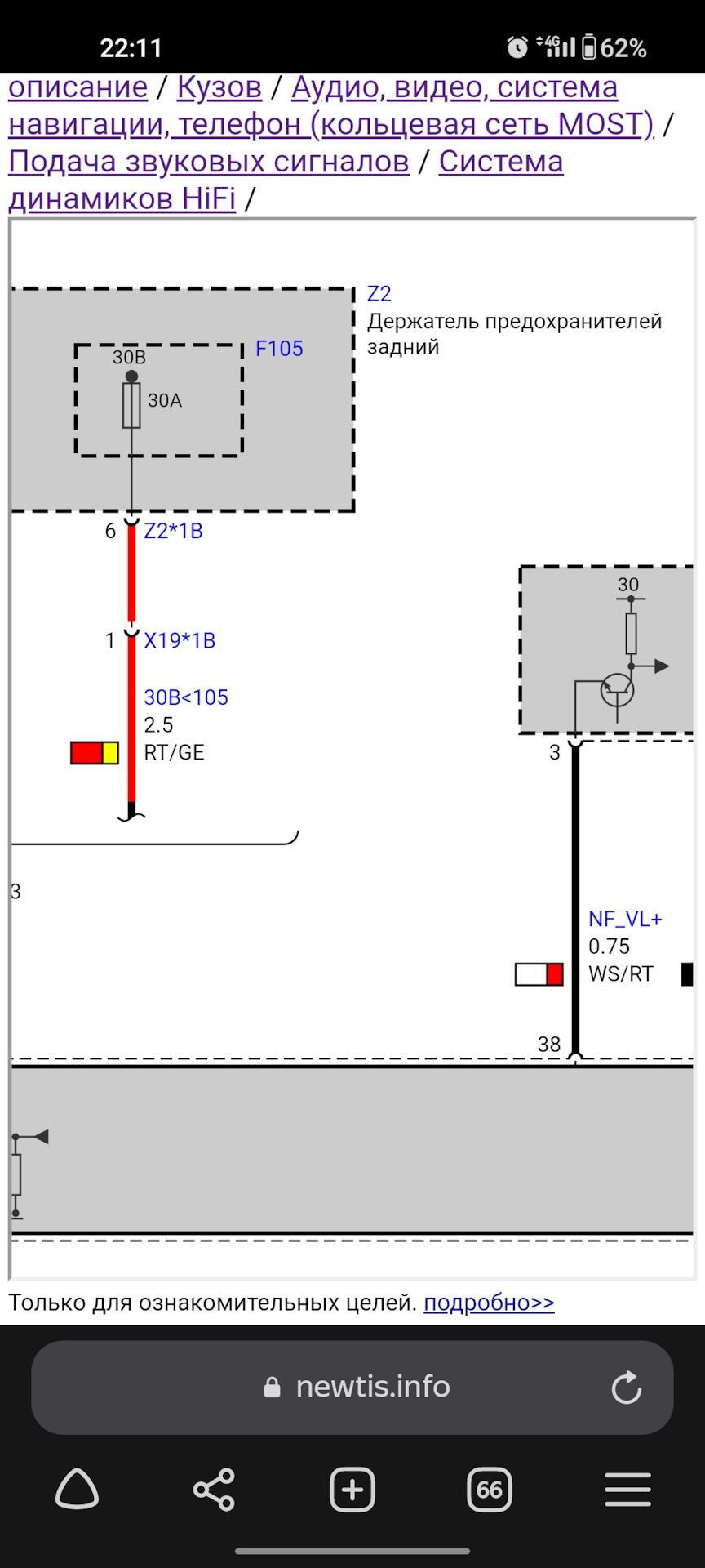

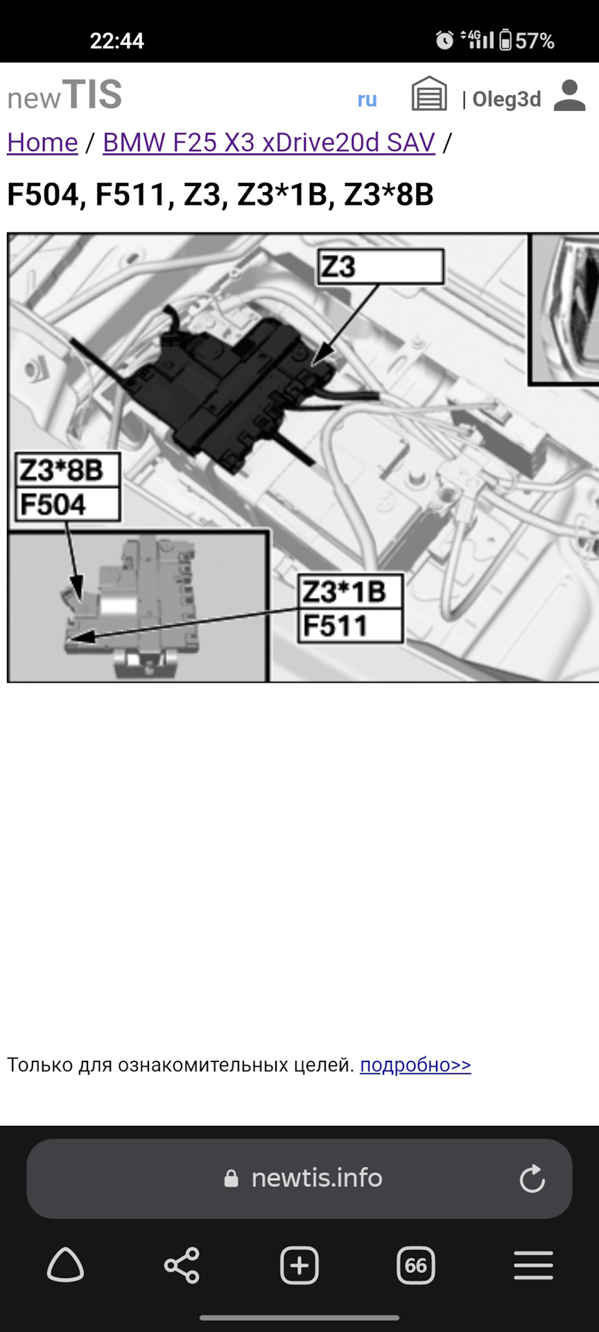

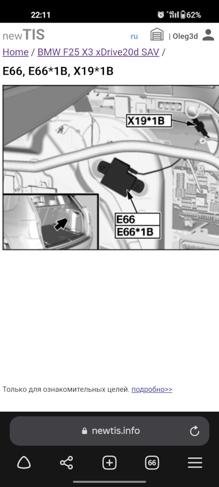

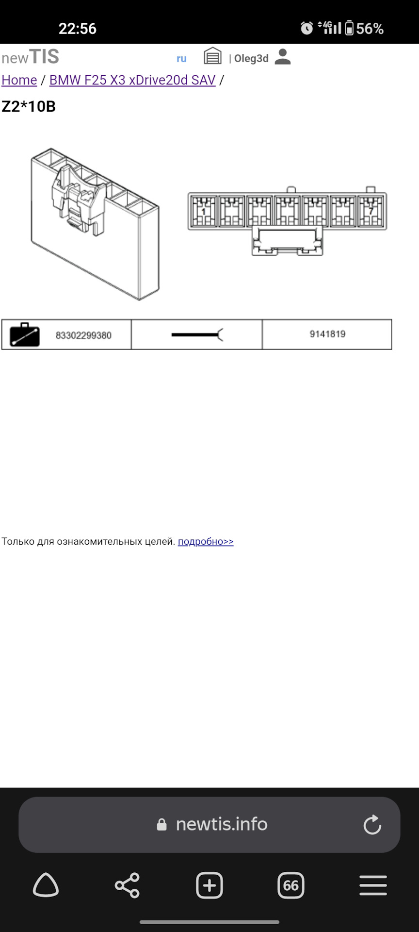

Вообще у тебя hifi c до 12г у нее идёт провод питания ниже фото прилагаю, в фишку которой потом идёт на блок предохранителей, типо промежуточной фишки, а после 12г идёт сразу в блок предохранителей
Вроде как этот ф105 должен быть на аккуме. В любом случае родной ответной фишки нет. Так то тисом пользовался, без этого вообще установить невозможно.
У тебя так должно быть
То есть попробовать довести до 191го? Не стал снимать распределитель пока что. А если всё таки с аккума брать, то какие разъемы и пред купить?
Z3*1B можно, только там на 40А предохранитель, а у тебя должен на 30 стоять
А туда на 30 не купить? Я вообще не понимаю, что там за разъем в итоге должен получиться. Но место очень удобное.
masterovoj
Если поставить в цепь ещё предохранитель на 30 то можно и туда, ну я советую по штатному сделать, так как проще будет ремонтировать тебе если забудешь или другому человеку если что-то с питанием случиться
Да как-то опасаюсь лезть в распределитель. Хотя может и не так сложно. Нужно смотреть.
Да нечего опасаться, 220 там нет) и не укусит)) выкрутил, пин нашел, прикрутил к проводу и вставил на свое месть в блок предохранителей
Напруги не боюсь, я в этом хорошо разбираюсь, боюсь просто напортачить. Попробую, может реально там проблем нет. Докупать что-то надо заранее?
Пин найти для этой фишки, и все, если ты с проводкой не напортачил с усилка до динамиков, то тут точно не напортачишь,
На акуме уже стоит на топ хи-фи так так там 2 провода питания

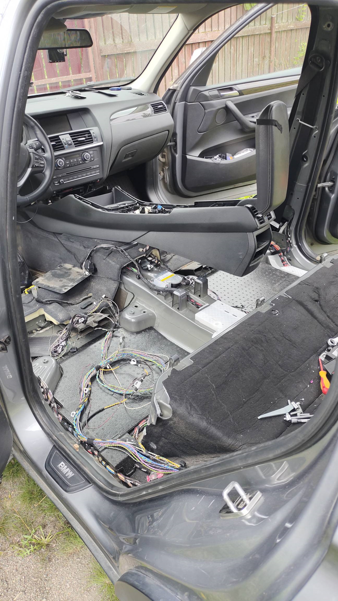

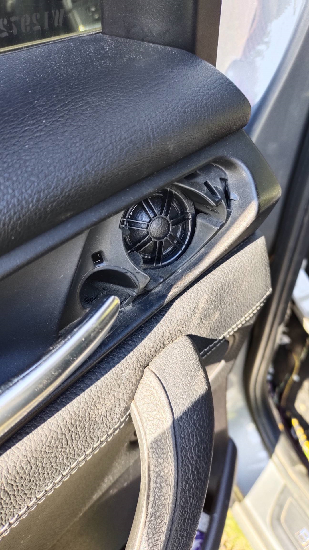

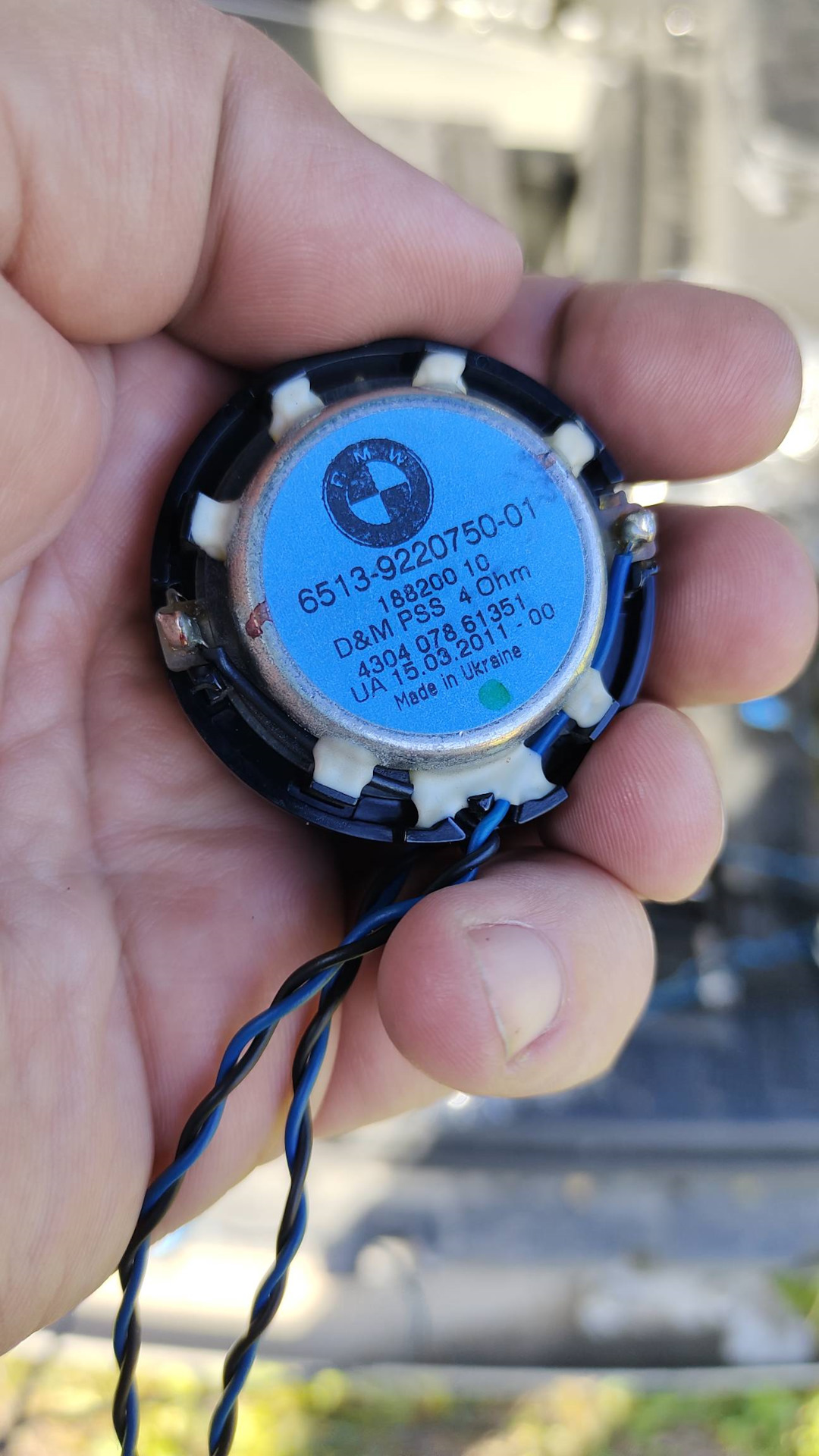

Здравствуйте, .что поменять подсидельные динамики достаточно ли приподнять сиденья или полностью нужно снимать?
Да там, что снимать, что приподнимать одинаково легко. Скорее всего можно без полного снятия добраться.

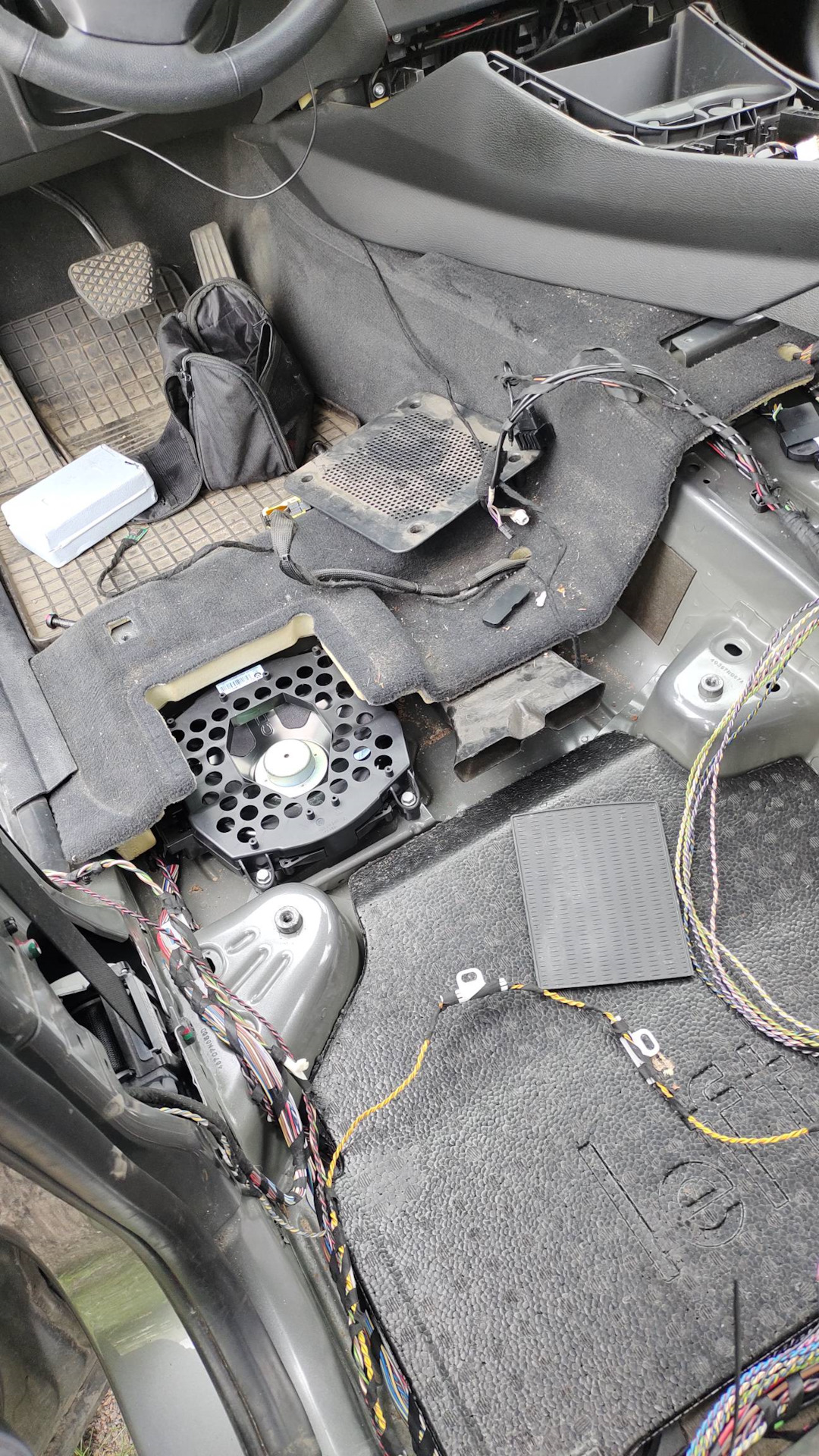

Блин как предстпвлю чтобы ставить хай фай пол машины разобрать. Прям руки не поднимаются. А так был вариант за 20к. Но наверное обойдусь твиттерами и динамики в картах заменю чтобы разъем был штатный
Можно не разбирать пол машины, а поставить усилитель на бардаком. В этом случае надо собрать свой жгут проводки . Требуются элементарные знания электротехники.))

Уверен, что есть способ установки проще. Я попытался штатно поставить, но на 100% не получилось, тк ещё сильнее нужно разобрать для полной штатной установки.
Даааа, капец ваще, и у меня проводки не хватило по длине))) еще засада, что пины все поломаны горе-мастерами с разборки, выдирали их с мясом из колодки видимо. Новых пинов в наличии не нашел, под заказ почти месяц ждать)
Учитывая, что для штатного подключения к передним дверям еще нужно пол торпеды раскидать, имхо оно вообще того не стоит. Если б знал, что все так, 100% мутил бы усилитель в торпеду и кастомную проводку.
Думал со штатным вариантом проще будет, а оказалось вообще нифига
Аналогично. Думал штатно-это разобрал, подключил, собрал обратно. По факту салон не нужно разбирать. Достаточно снять диван и пропихнуть всё под ковёр. И центральный канал наверняка можно просунуть сняв передние сиденья.
