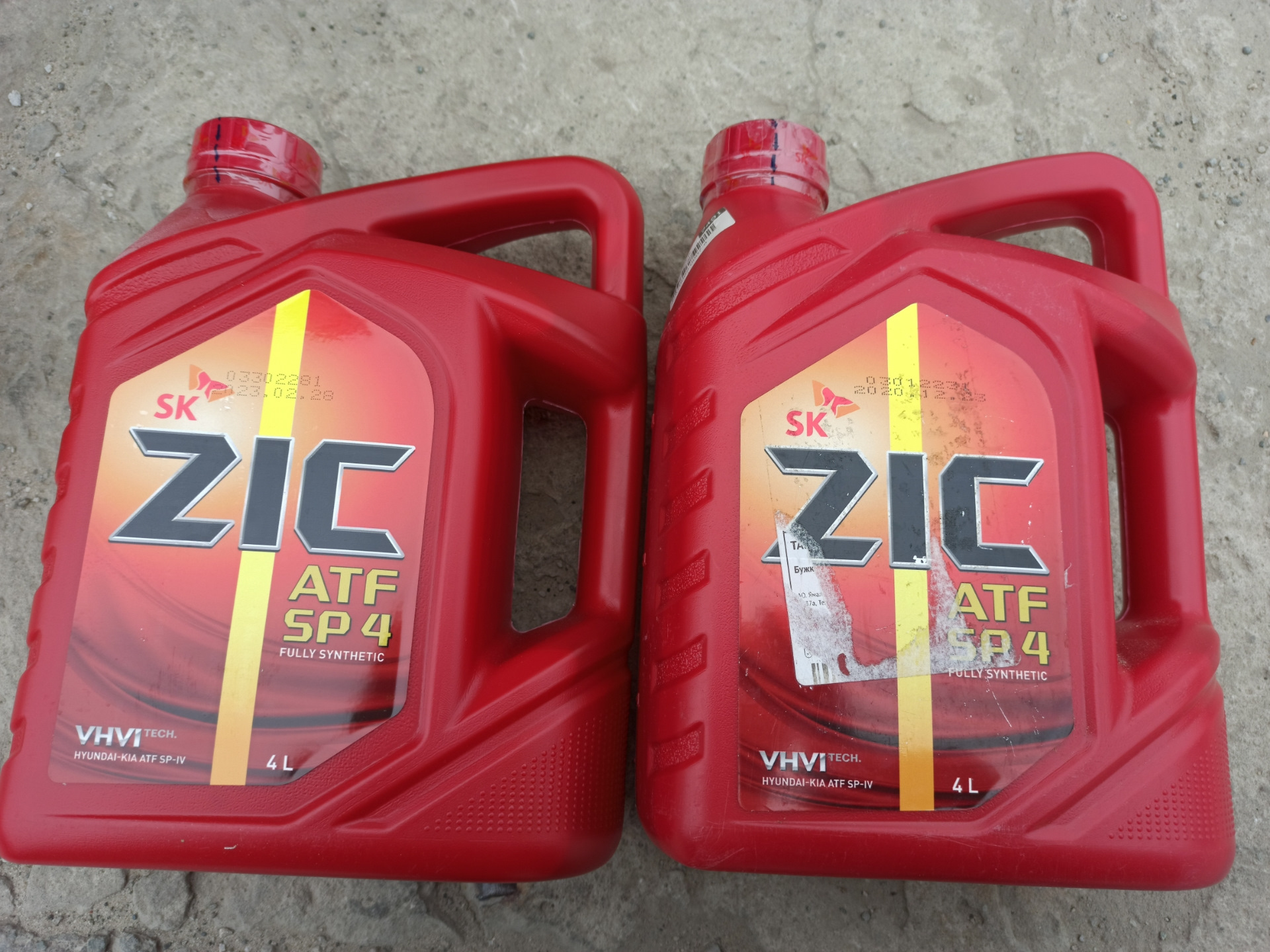

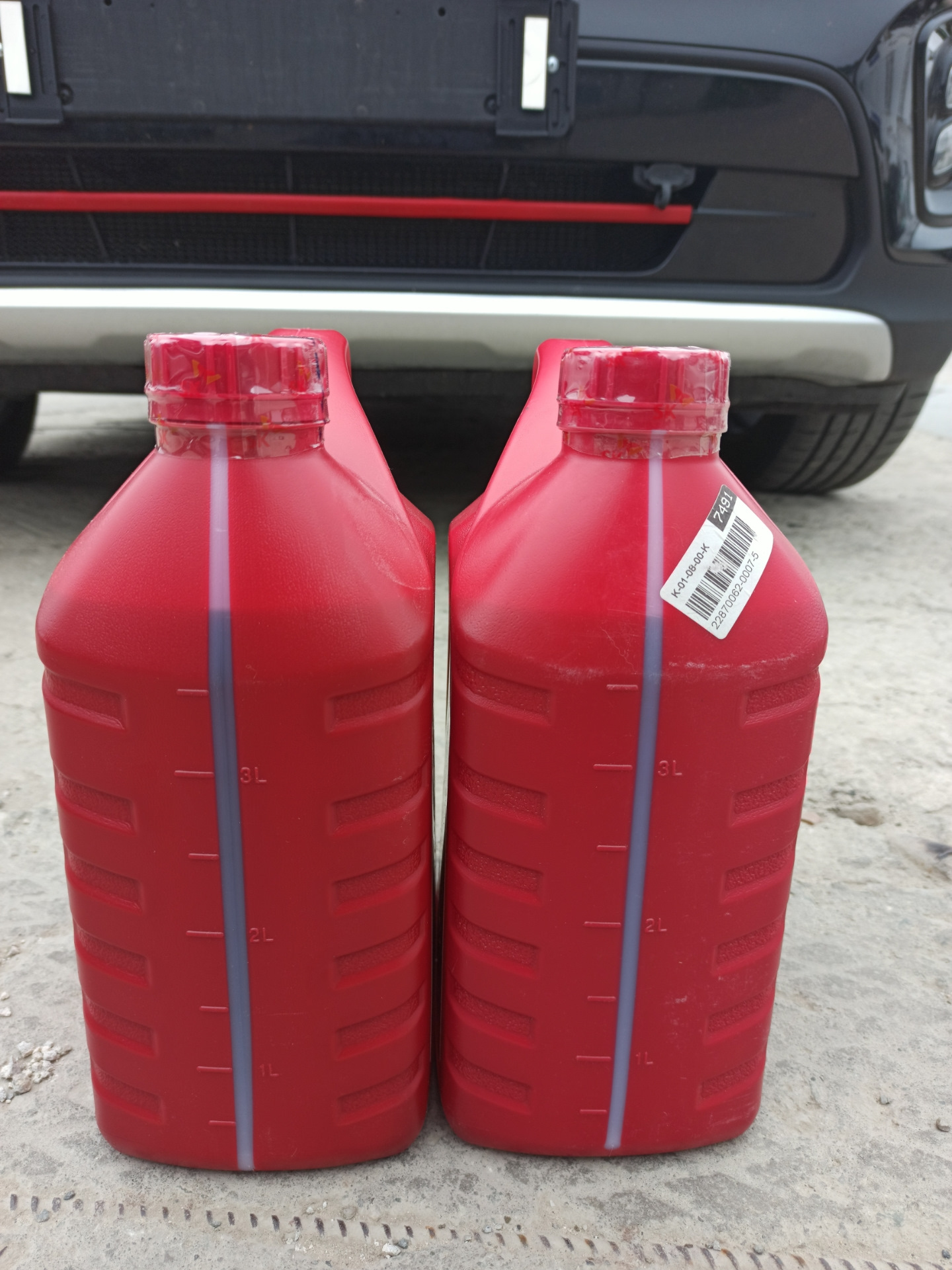

Масла и жидкость для замены покупал на oZone:
— 1 канистру 4 литра ZIC ATF SP4 в 2021 году за 1773₽, вот были цены;
— 1 канистру 4 литра ZIC ATF SP4 в 2023 году за 2672₽;
На фото левая канистра куплена в 2023 году, а правая 2021 году.
— 1 канистру 1 литр Ravenol Transfel Fluid DTF-1 в 2021 году за 1783₽, хорошая цена была.
Масло RAVENOL, можно проверить на оригинальность/подделку по канистре и на сайте производителя
На канистре присутствует оригинальная голограмма, на обороте этикетка открывается как книжка, а также есть код, который скрыт.
Убрав защитный код, который вводим для проверки на сайте.
Проверка показала, что масло оригинальное и это 🔥👍.

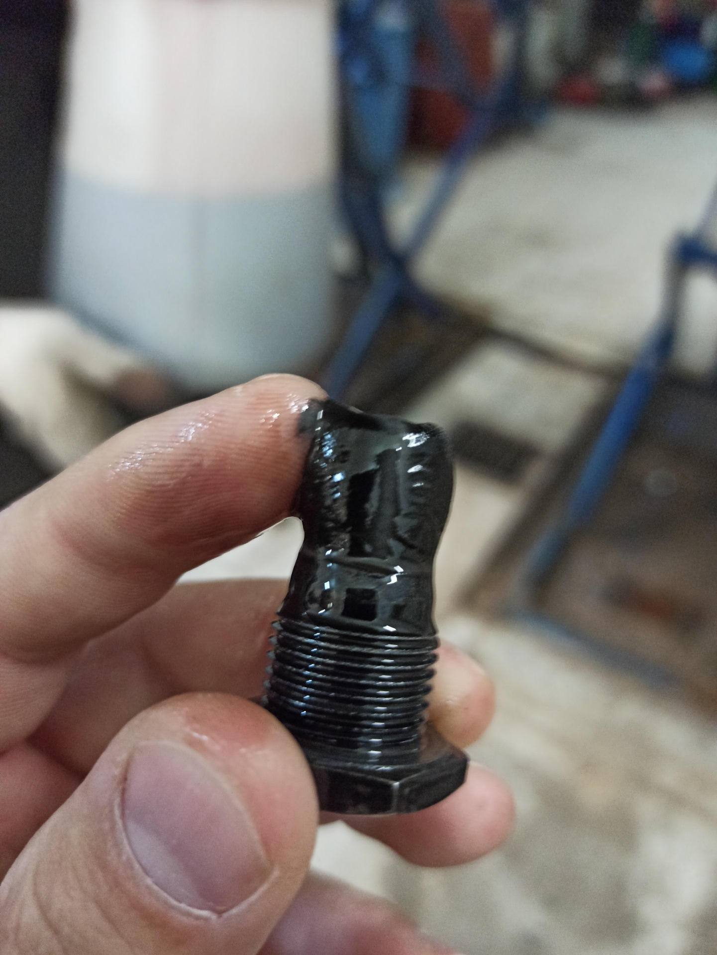

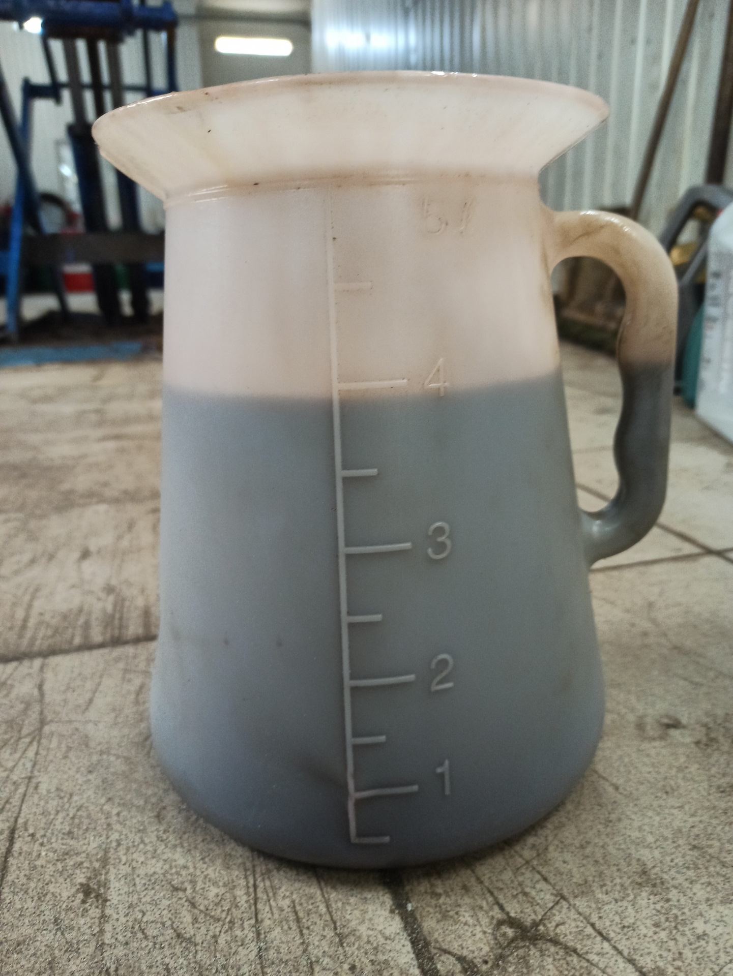

Про процесс замены масла в АКПП, заехал на подъёмник, сняли защиты двигателя, открутили сливную пробку на АКПП.
На пробке всяка бяка, кака налипла,
Слилось почти 4 литра, никак не литр.

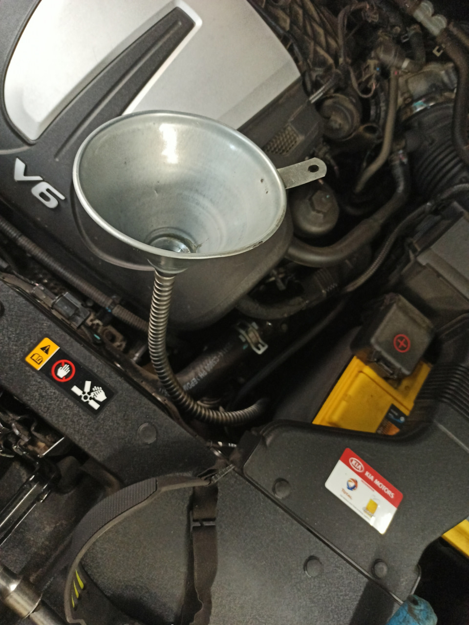

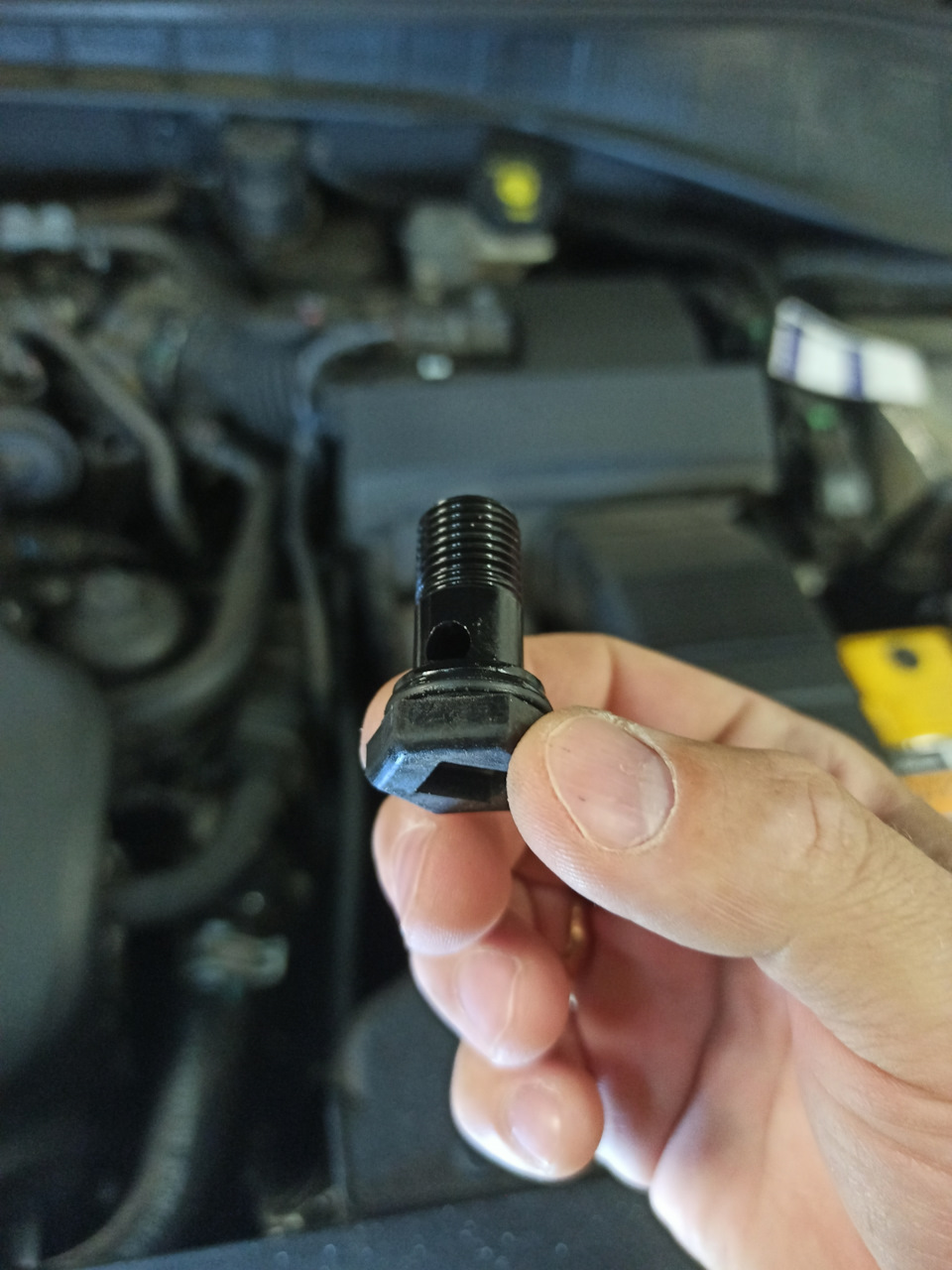

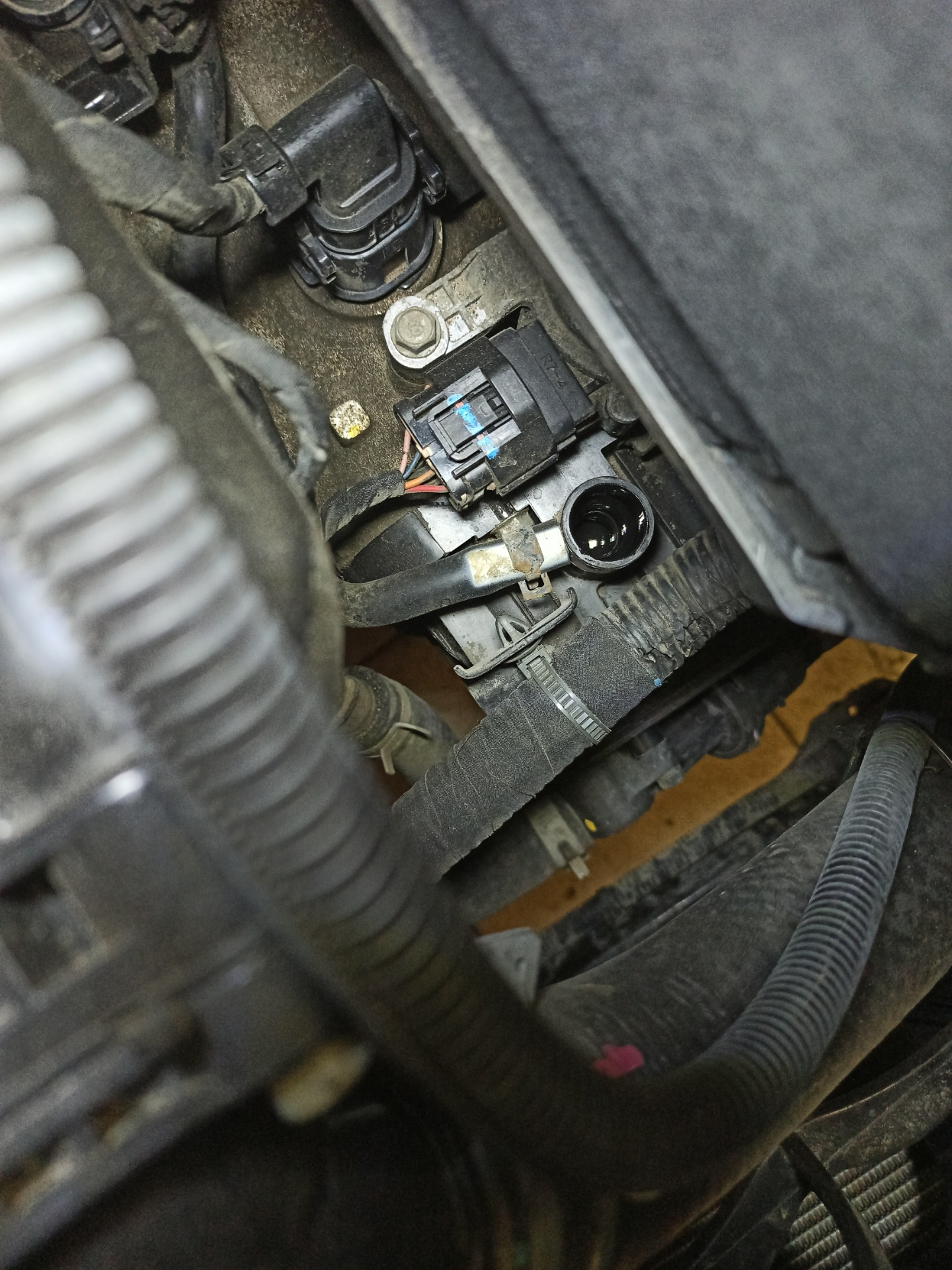

Под площадкой аккумулятора необходимо удалить "полый" болт и вставить воронку, если нет воронки, то снимайте аккумулятор и площадку аккумулятора
С помощью вот такой удобной (аккумулятор и площадку не нужно снимать) воронки заливаем первую канистру масла.
Чтобы масло заливалось легче через воронку, открутили пробку проверочного отверстия рабочей жидкости АКПП, под отверстие поставили мерную ёмкость, сверху заливаем, снизу сливается.
Закрутили пробку проверочного отверстия, долили масло из мерной ëмкости.

Снова сливаем масло, слилось чуть меньше 4-х литров

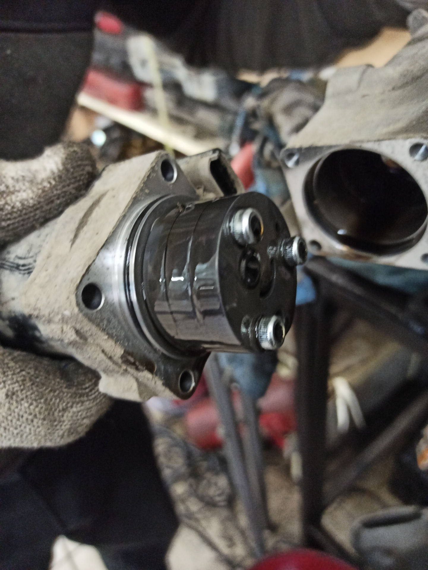

Далее замена жидкости в муфте включения ПП.

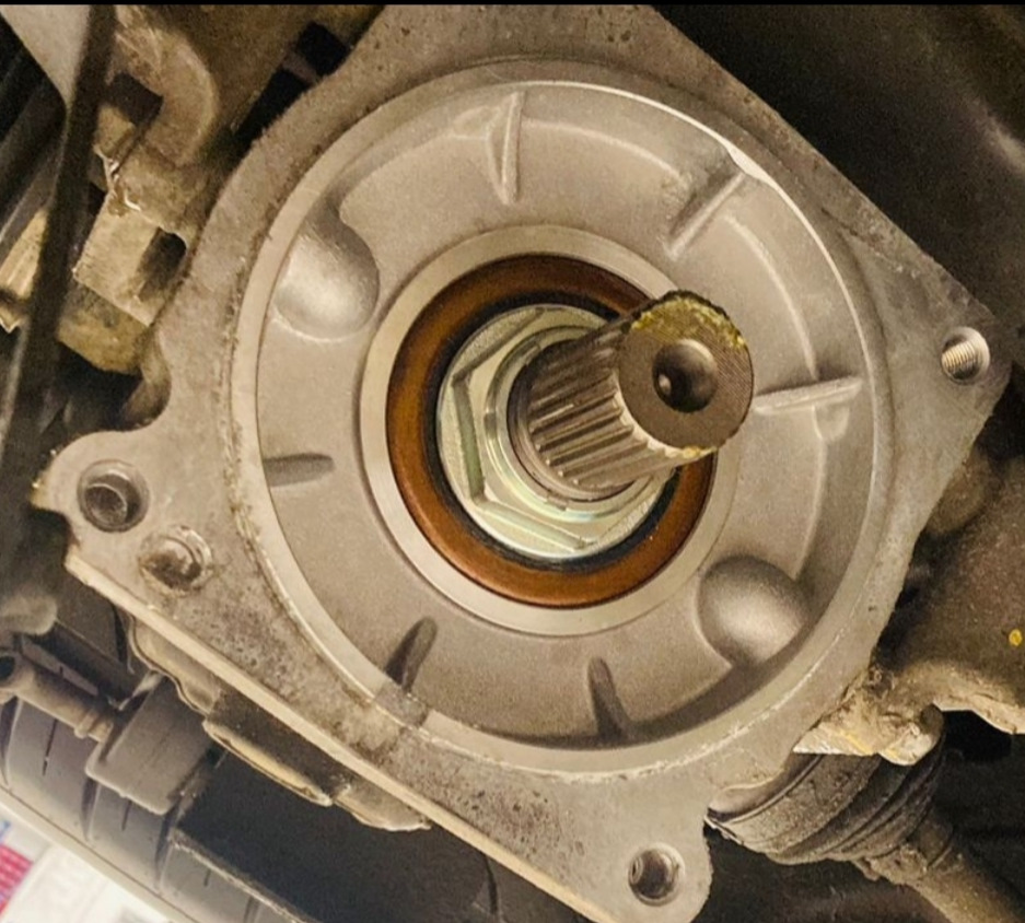

Предыдущий раз меняли жидкость без съëма муфты, через гидравлический привод (мотор), в этот раз муфту снимали но не разбирали.

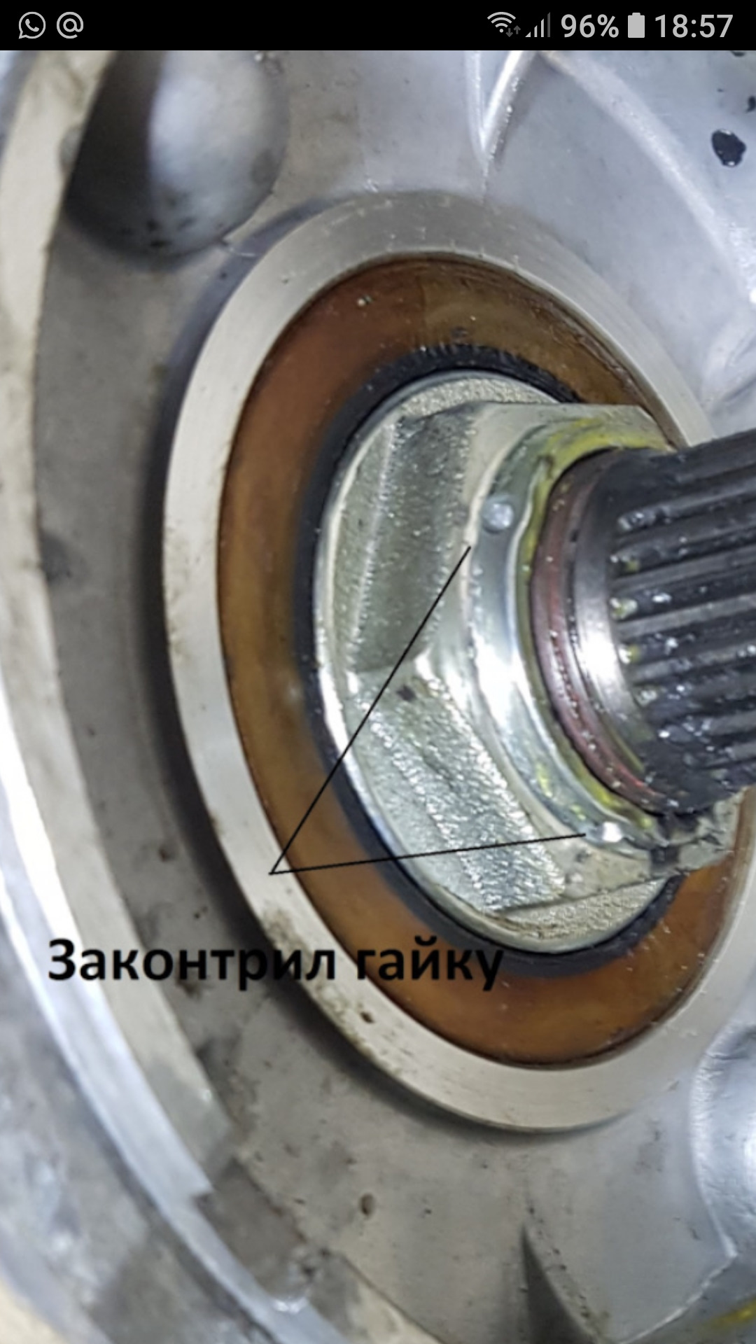

Муфту снимали для того, чтобы посмотреть состояние шлицов на валу дифференциала и корзине муфты, как оказалось всё там хорошо, даже смазка присутствует
Вал дифференциала закручен, ключ на 36 маловат
Снятую муфту несëм на верстак, пробка заливного отверстия открутилась без проблем.
Открутив 4-е болта вытаскиваем гидравлический привод и сливаем масло.
После 55 тыс.км масло чернющее.
Через заливное отверстие промываем, продуваем муфту и ставим гидравлический привод обращаю внимание на моторе есть маленькое колечко — не потеряйте, при погружении мотора в муфту будьте аккуратны с уплотнительной резиночкой, не зажмите еë.
Заливаем жидкость в муфту. Точный объëм влитой жидкости не скажу, около 400 мл, два 💉 по 150 мл полностью вошли и третий 💉 около 100 мл вошло.
Муфту установили на место
Проверили уровень жидкости через заливное отверстие, вытекает тонкая непрерывная струйка, уровень правильный.

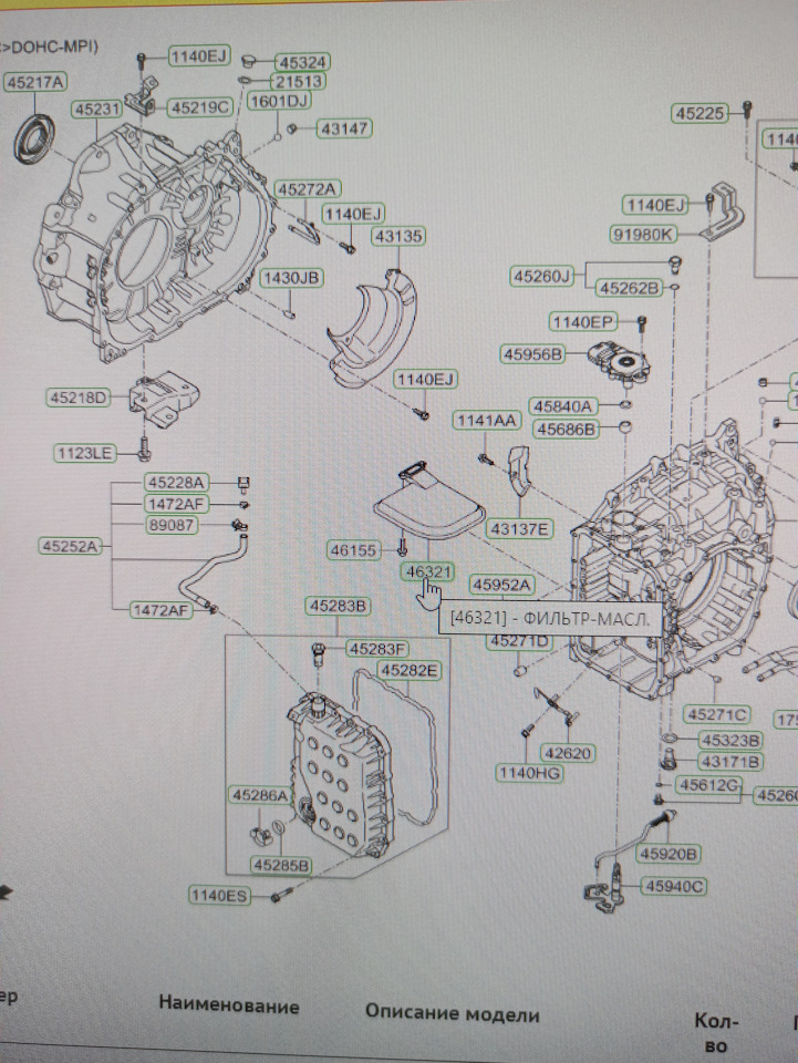

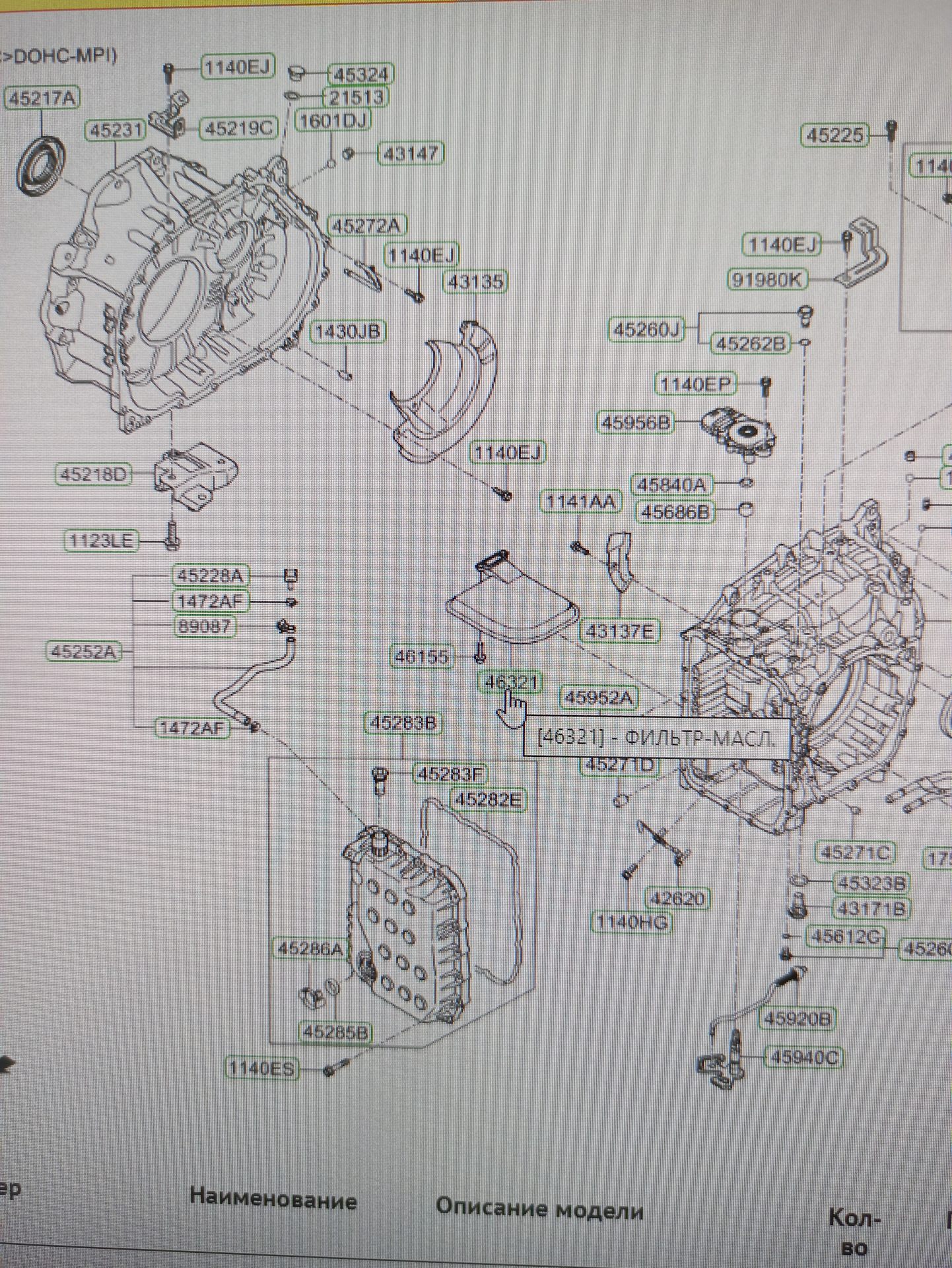

В коробке фильтра нет?
Внутри коробки есть, но для этого нужно АКПП разбирать
Я вот меняю с одновременной заменой фильтра… А забитый фильтр, причина масляного голодания… Непонятная полумера, замена только масла…
Я за Вас очень рад, что Вы меняете и фильтр. Чтобы поменять мне фильтр в АКПП, мне нужно демонтировать АКПП и располовинить.
Такая вот полумера

А леечка вот такая очень удобная ничего не мешает не АКБ не площадка под него.

А гаечку на муфте желательно было законтрить.
Желательно, но она за 127000 км не открутилась. Может в следующий раз законтрю
Самый прикол что она если открутится то попадос на редуктор а он стоих дохрена. На рестайлах уже с завода контрят по умнели корейцы
Нужно где-то раздобыть гайку от рестайла и поменять. Но это уже другая история
