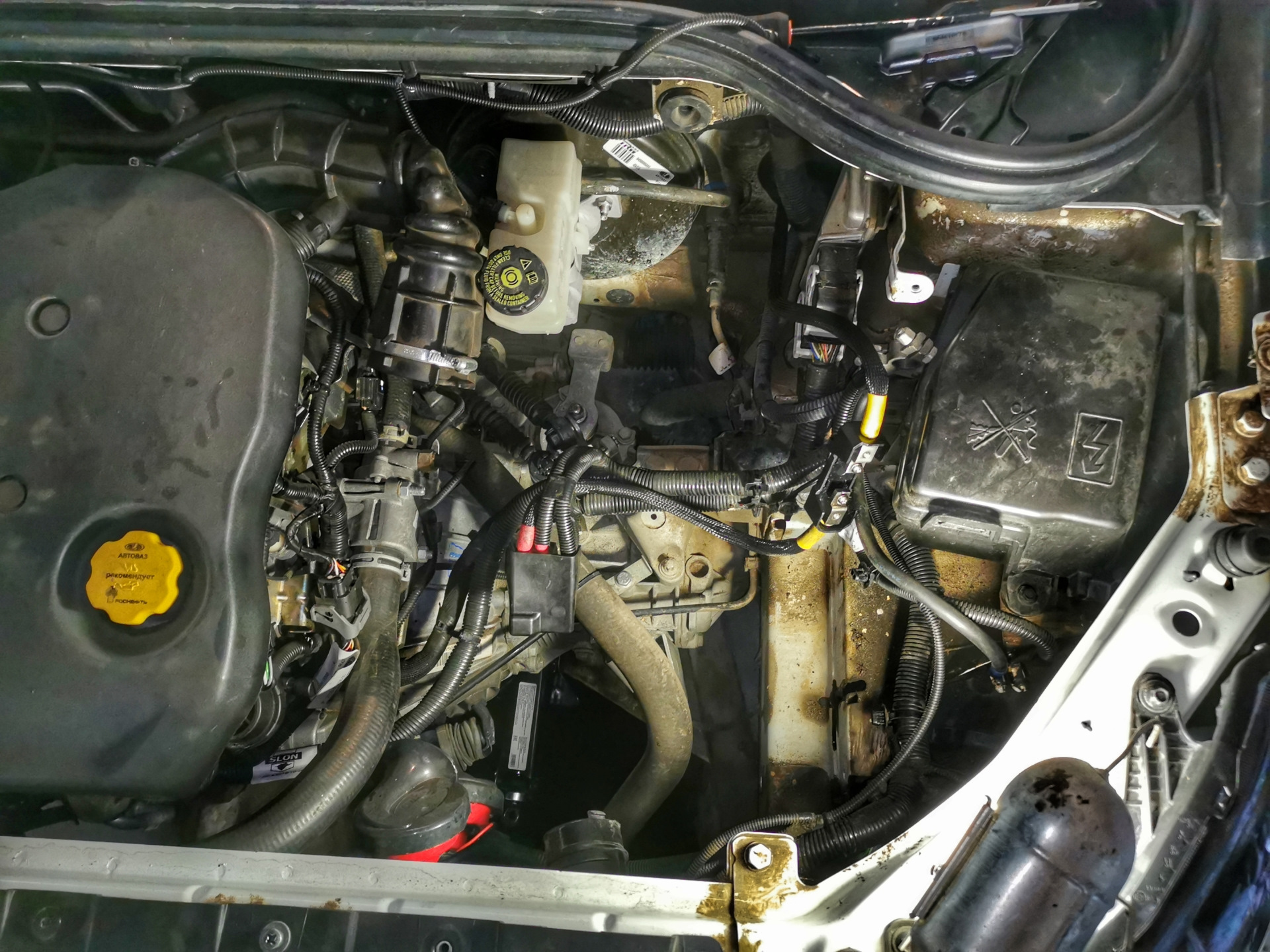

Пришло её время, опора отлежалась можно ставить!
Чтобы начать установку нужно обязательно снять короб фильтра, аккумулятор и площадку под него. Она (Площадка) держится на 4х болтах на 10 и открутить верхние два немного проблема, берём головку на удлинителе. 😃Готово, теперь все в доступе!

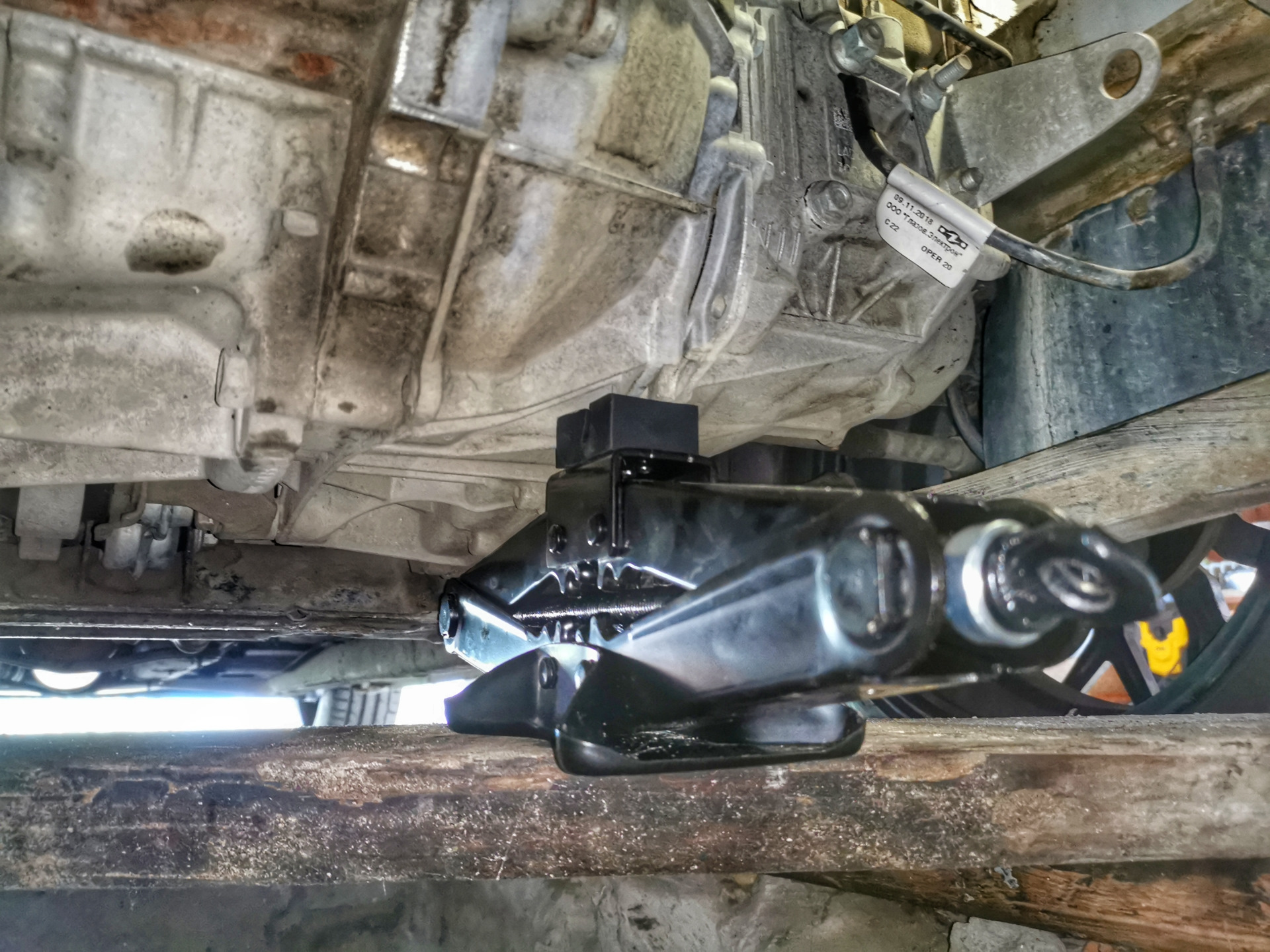

Далее домкратим коробку и откручиваем старую опору. Ключом на 16 от кузова и головкой ет12 от коробки. Всё открутил ось без всяких проблем.

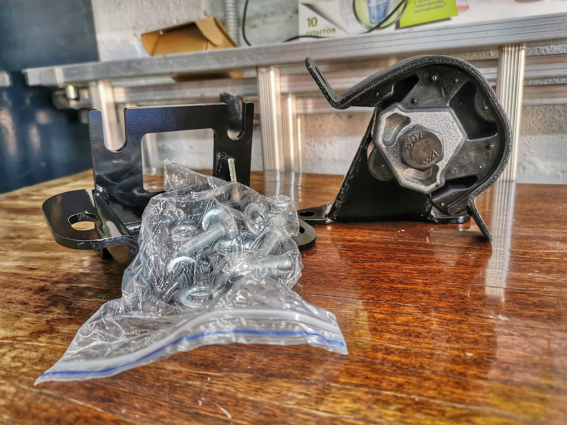

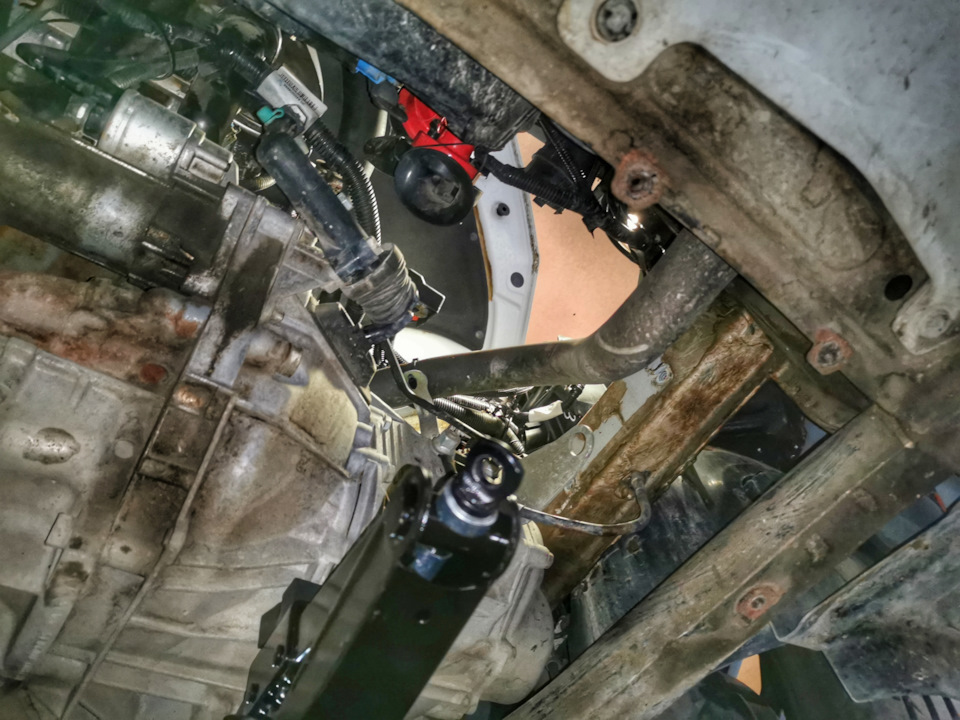

Ставим новую опору заказывал тут на драйве у Олега www.drive2.ru/users/tookolobok57rus/.Сам Разбор и подготовка заняли больше времени чем установка, я думал зависну на весь день, а управился за три часа.
Старая опора вполне в отличном состоянии, возможно это из — за того что родных у меня нет. Всё написано ТУТ www.drive2.ru/l/600907020031236539/

Теперь что получил Я!
1е. Движок стоит мёртво это 👍.
2е. С вибрациями изменений тоже нет👍.
3е. На ходу теперь нет раскачиваний, все стоит плотно, морда как единое целое и когда едешь по трассе 15 — 16 км / ч как то странно чувствовать машину 😃 ведь она была расхлябонной, а теперь как бы и не твоя тачка, но твоя 😃. Вообщем дело привычки, к хорошему ведь быстро привыкаешь.

Площадку под аккум можно было и не снимать. Я не снимал.
Без неё болт на лонжероне и крайний на коробке тянуть удобнее! А так хозяин барин! 👍
