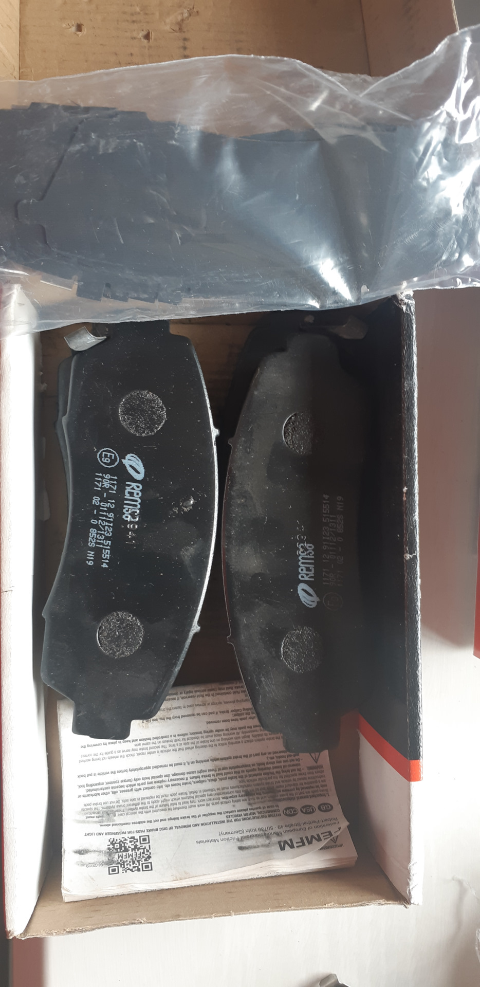

Что за колодки ставят на заводе, абсолютно непонятно 🤷♂️, очень многие жалуются на плохое торможение, но есть и те у кого все нормально (я в их число не попал).
Машина проехала уже 3000 и как бы колодки должны были уже давно притерется. За это время было 2-3 довольно опасных момента когда думал остановится машина или все таки нет, причем это ни с каких то запредельных скоростей, а с 60-80км/ч. Очень сложно было рассчитывать место остановки с такими тормозами, вроде жмёшь, должна бы уже остановится но все еще нет, начинаешь давить еще сильнее. Вообще фигня какая то, не когда не сталкивался с таким, даже на бусе тормоза лучше. Полистав D2, очень помогла запись про колодки в журнале у
gubkins большое ему спасибо за такую подборку. Выбрал для себя Remsa 1171.12 — ставил уже от этой фирмы на другие машины и вопросов к ним не было.
Что могу сказать за колодки Remsa 1171.12 это небо и земля по сравнению с родными. Торможение стало гораздо лучше, педаль стала информативнее, теперь можно стало контролировать торможение. Когда снимал родные колодки был удивлён, зачем они так сильно сняли фаски на колодках, уменьшили площадь соприкосновения процентов на 30.
От родных колодок диски был слегка коричневого цвета, похоже пригорали. После установки Remsa 1171.12 пригар начал потихоньку сниматься по бокам, проехал не так много еще.
Дальше буду заниматься задними. Там тоже не совсем понятная мне ситуация. Я конечно понимаю что задние тормозят и стираются меньше передних, но за 3000 км они еще не вывели риски от шлифовки дисков на заводе.
Ощущение что они не работают, кто что думает?

Нет не скрипят. Колодками очень доволен. Единственное в зависимости от года выпуска remsa зачем-то меняет коэффициент трения смеси, поэтому можно взять одного артикула но разных годов и думаю вести они могут себя по разному.
Ок, тогда при получении нужно обратить внимание, чтобы были ff
Там не пишут коэфицент. Там пишут только марку смеси, но она в зависимости от года разная. Я ставил колодки с годом выпуска 2019

О как. Я вчера в Питер гонял по палатке Москва-Питер. 150…170 км/ч оттормаживался соответственно, претензий пока к колодкам ни каких, тормоза адекватные, скриптов и вибрации тоже нет. У вас есть фото колодки с обоих сторон, интересно посмотреть. Старые поставили, вибрация прошла?

Фоток небыло в объявлении? Ну или потом сфоткайте, сравним с моими.

На вид оригинал. По маркировки год выпуска 16. Но в этом не чего страшного нет, даже наоборот лучше. У Remsa очень хитро смесь для колодок шла. В зависимости от разных годов был разный коэффициент.

Странно. Я разницу почувствовал, и диски сейчас стали гладкие и светлого цвета (были коричневатого). Проехал уже около 2000км. А фото не делали самих колодок?
Не, колодки однозначно оригинал))) может пока пркатывал привык
А год выпуска какой?
2016 вроде
