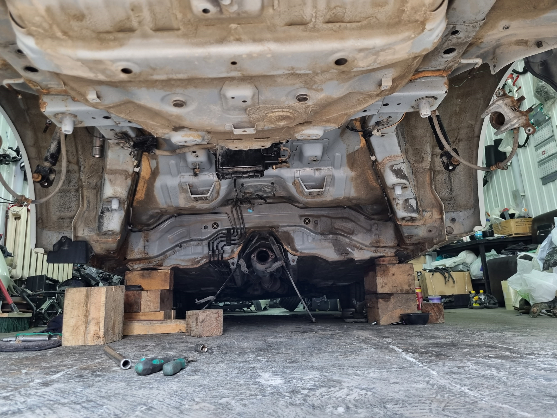

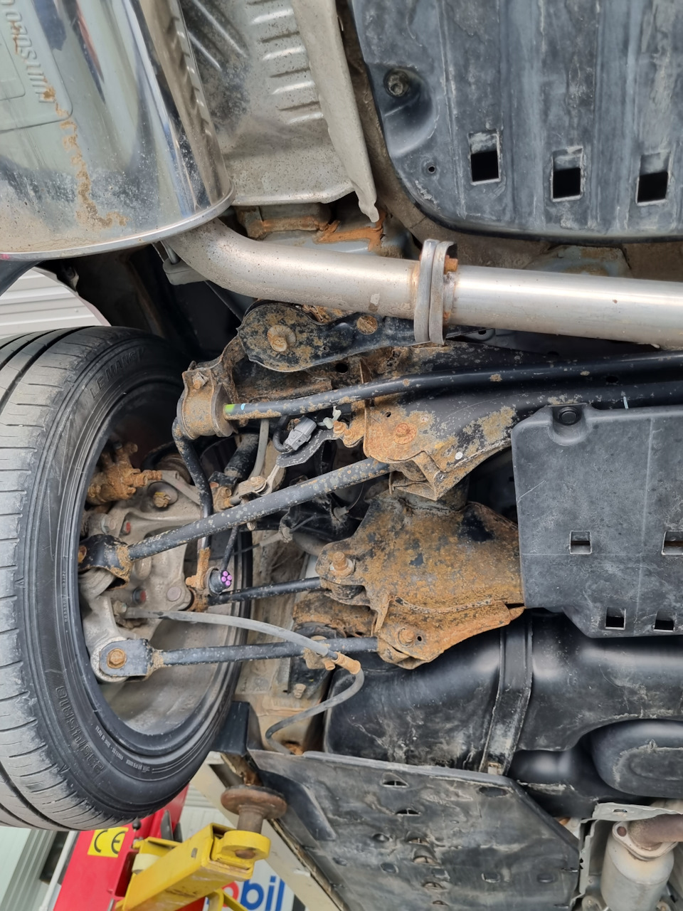

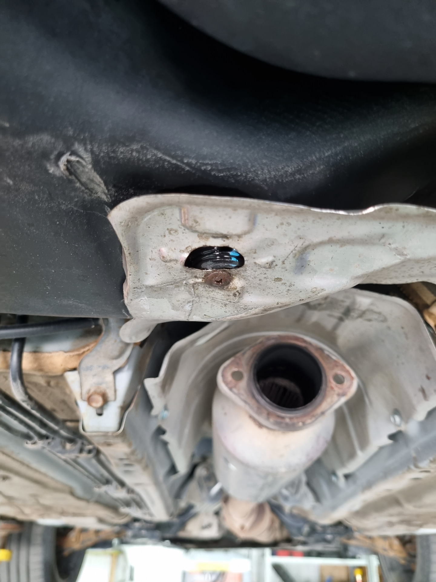

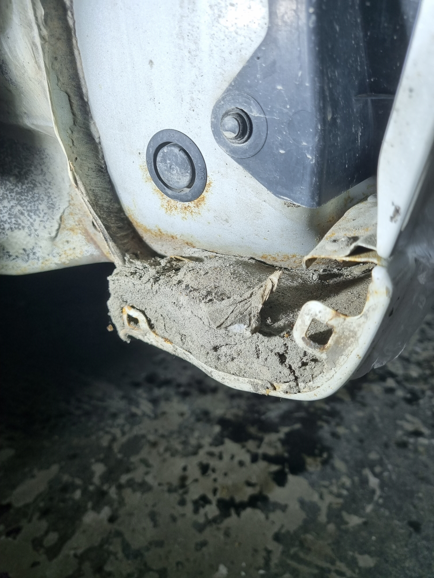

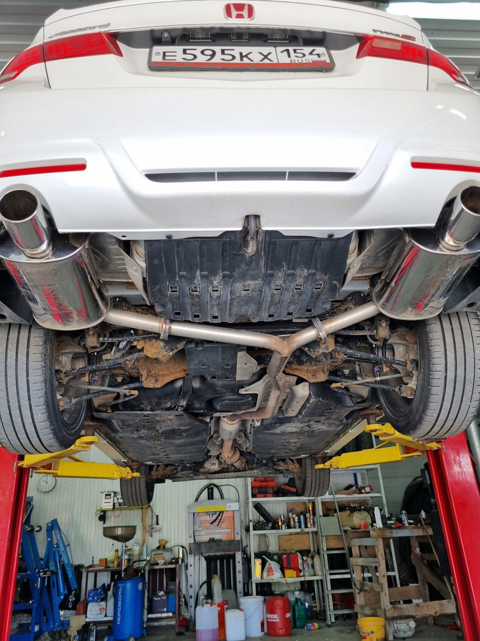

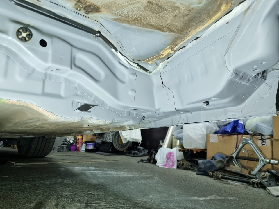

Как обычно после наших реагентных зим поехал на мойку днища. Изначально после мойки планировал обновить подвеску на Showa, т.к. она уже лежит с того года и ждет замены, но когда увидел свое отмытое дно, то решил, что с подвеской немного повременю, а займусь спасением кузова, критичного ничего еще не было, но запускать не стоило. Самая проблемная — задняя часть, по переду вопросов особо не было, только передние крылья (нижние части).
Делать в этот раз решил сам, т.к. лучше, чем сам, никто не сделает.
Наверное, в течение недели я изучал вопрос чем делать антикор, мнений конечно много, но остановился на «Пушечное сало с Rust Stopом». Использовал эту статью www.drive2.ru/l/4897057/

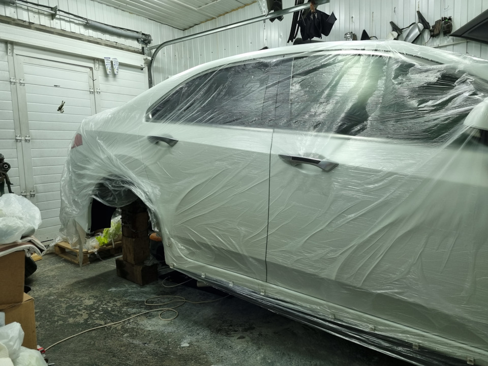

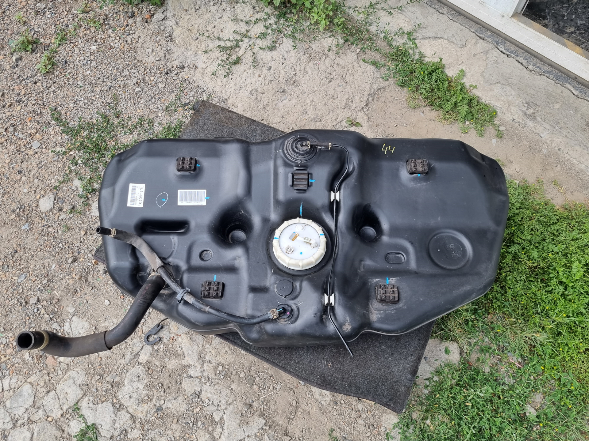

Закупил для этого необходимый инвентарь (плитку, кастрюлю, кисточки) и принялся за разборку автомобиля. На удивление вся задняя подвеска спокойно открутилась. Ждал меня только один неприятный сюрприз. Крепление защиты топливного бака было прикручено на саморез к самому топливному баку и конечно же насквозь. Без всяких раздумываний топливный бак на замену.

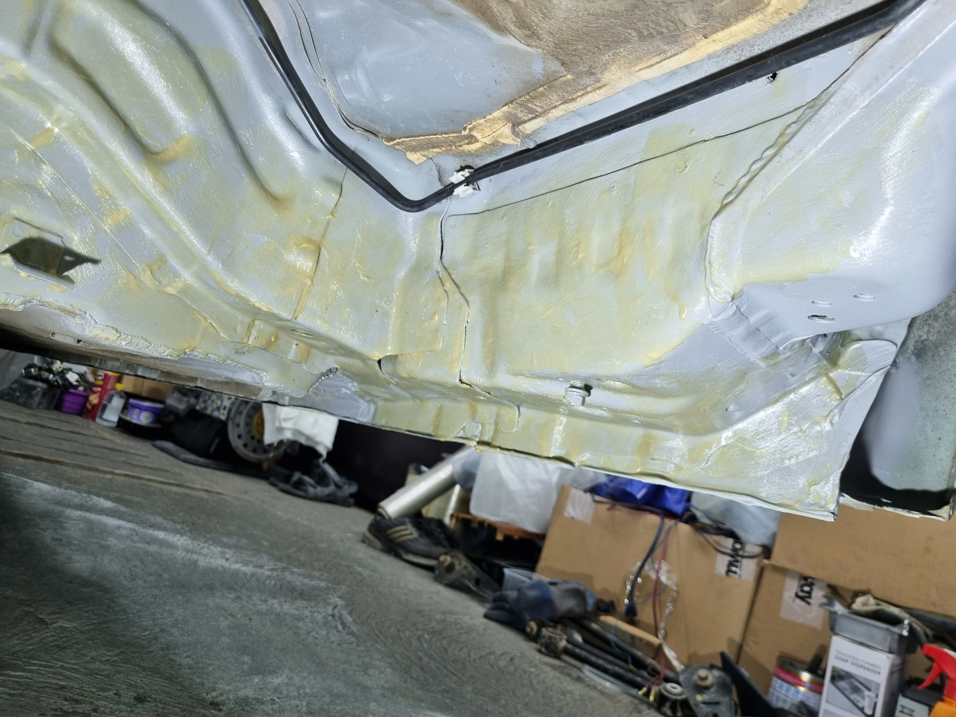

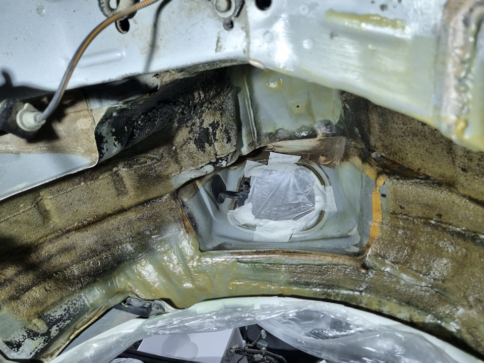

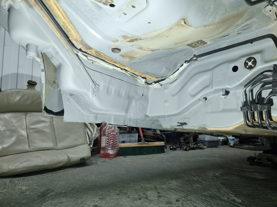

Несколько дней я зачищал ржавчину, обрабатывал преобразователем, потом опять зачищал и так несколько раз, пока меня не устроил внешний вид металла.

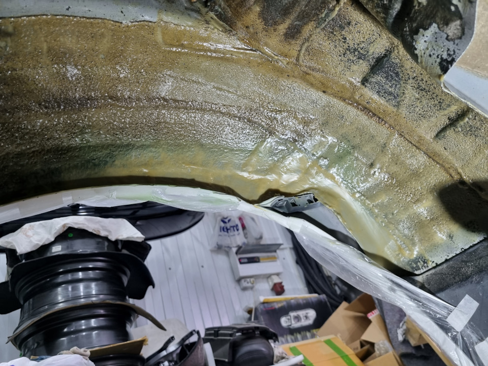

После того как металл стал чистым я покрыл эти части кислотным грунтом, после акриловым. После этого уже можно было наносить мой антикор (Пушечное сало с Rust Stopом). Разогревал и мазал кисточкой, пороги уже пролил, но через большой шприц. Один из плюсов такого антикора, что он вообще не пахнет, когда отдавал 7й accord на антикор (dinitrol кажется), то запах после него был наверное с год, надеюсь сейчас он не пахнет ).
Работа конечно очень не приятная, грязная, трудоемкая, но ее нужно сделать, если хочется спасти кузов в наших условиях.
Забегая вперед, скажу Accord еще не собран, прошло с момента разбора уже почти 2 месяца, делаю по возможности, когда есть время. Начал уже собирать новую ходовку, но об этом будет в следующих частях.

А так, неплохо уже поело подвеску, будто с Питера)
Подземная парковка
Жестко. Хотя ещё левый руль)
Посмотрим на сколько этой хватит
Если сам делал, я думаю на лет 5)

Картина до, конечно не очень. Особенно для машины такого возраста. После намного лучше)
Саморез вообще агонь)
Сибирский климат или реагенты такие? У тебя два катализатора стоят, да?
Реагенты плюс подземная парковка.

Также делал, Раст стопом и пушсалом. Очень советую пройти все поверхности где проливал строительным феном. Погреть. Особенно где скрытые полости, лил шприцом. Для того, чтобы раствор проник в скрытые полости. Он под нагревом хорошо поднимается вверх
Как он, не смылся? Давно делали?
Хорошо пройдусь )
Он именно смывается, у меня чуть чуть внизу арок подсмыслся из-за поездок по влажной дороге на большой скорости. Под днищем и на порогах держится. Под капотом, где я проливал лонжи, потеки его постоянно нахожу. Из-за подкапотной жары он во все щели лезет

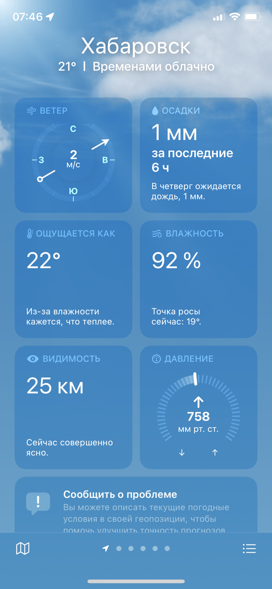

Да дальнем востоке всё отлично с влагой)
Ничего себе🙆♂️ Это даже летом так?
В моём городе Алматы тоже влажно бывает и до 100%. Но не постоянно. Предгорная местность.
Как постоянно не знаю, но влажность всегда хорошая. Зимой из-за неё температура в 30 градусов, ощущается, как 40. Это сегодня с утра было. Сейчас уже 62% при температуре в 26 градусов

С порожками на передних крыльях у всех беда, гиблое место)) Не могли с завода их пластиковыми хотябы сделать. И сам кузов в этом месте обработать резиной
на 7м они литые идут и такой проблемы нет, мои еще походят, металл там нормальный. Через год опять посмотрим, на их состояние
