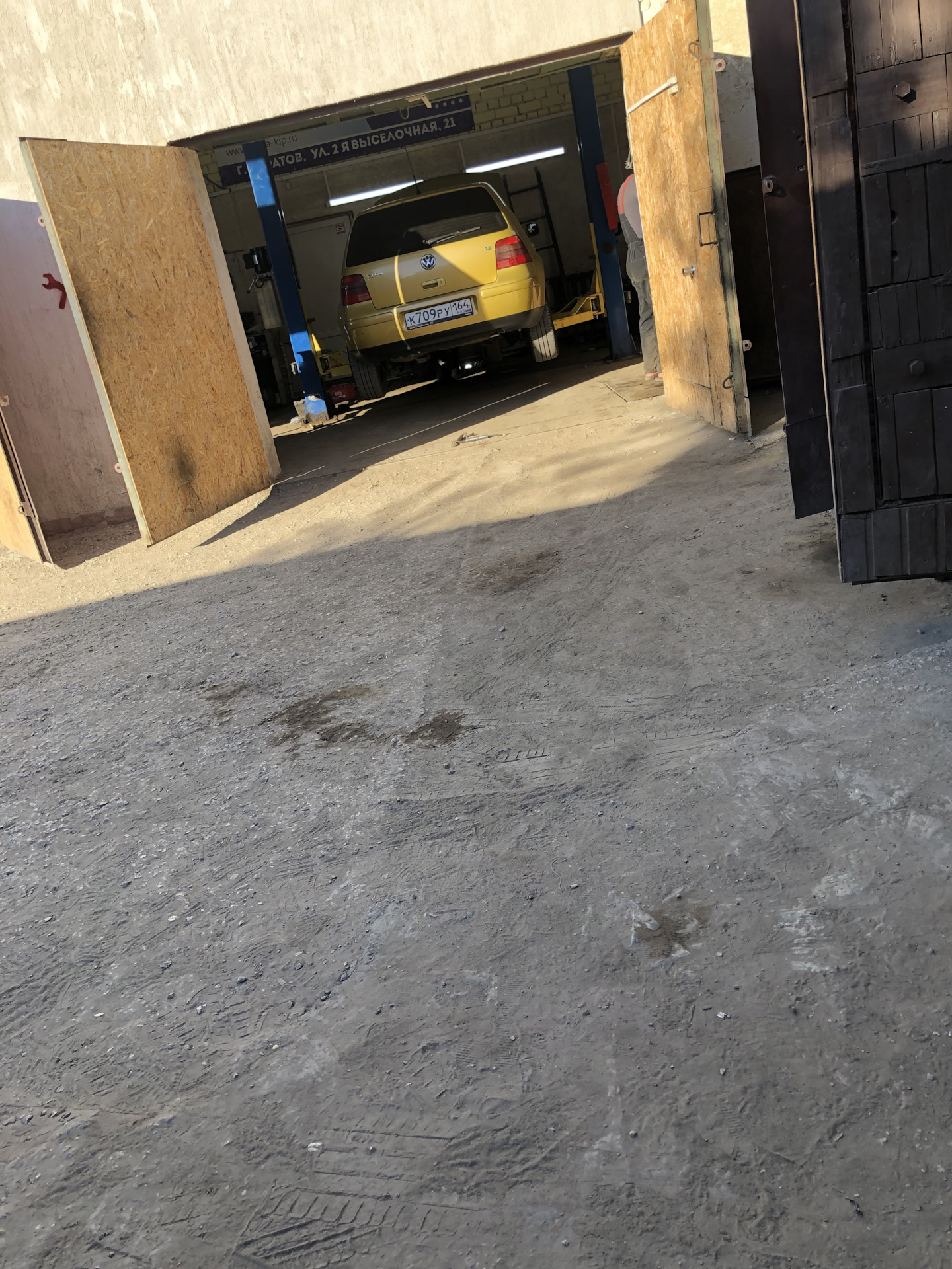

После покупки автомобиля, были проблем с АКПП, что не успел решить прошлый владелец. АКПП уходила в аварию на 3 скорость (диагностика не показывает ошибку, даже в момент езды нет изменений в программе). Происходило это независимо от температуры коробки, проблема уходила при сбросе ( скидывание клеммы аккумулятора на 10 мин или просто постоять 10 мин ). В итоге изучая форумы, посты решил начать с малого как так не работал спидометр поменять датчики :

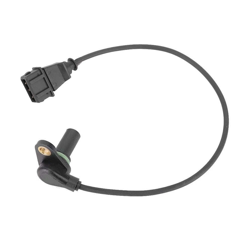

G22 датчик указатель скорости движения ( спидометр );
G38 датчик оборотов коробки передач;
G68 датчик скорости движения автомобиля.

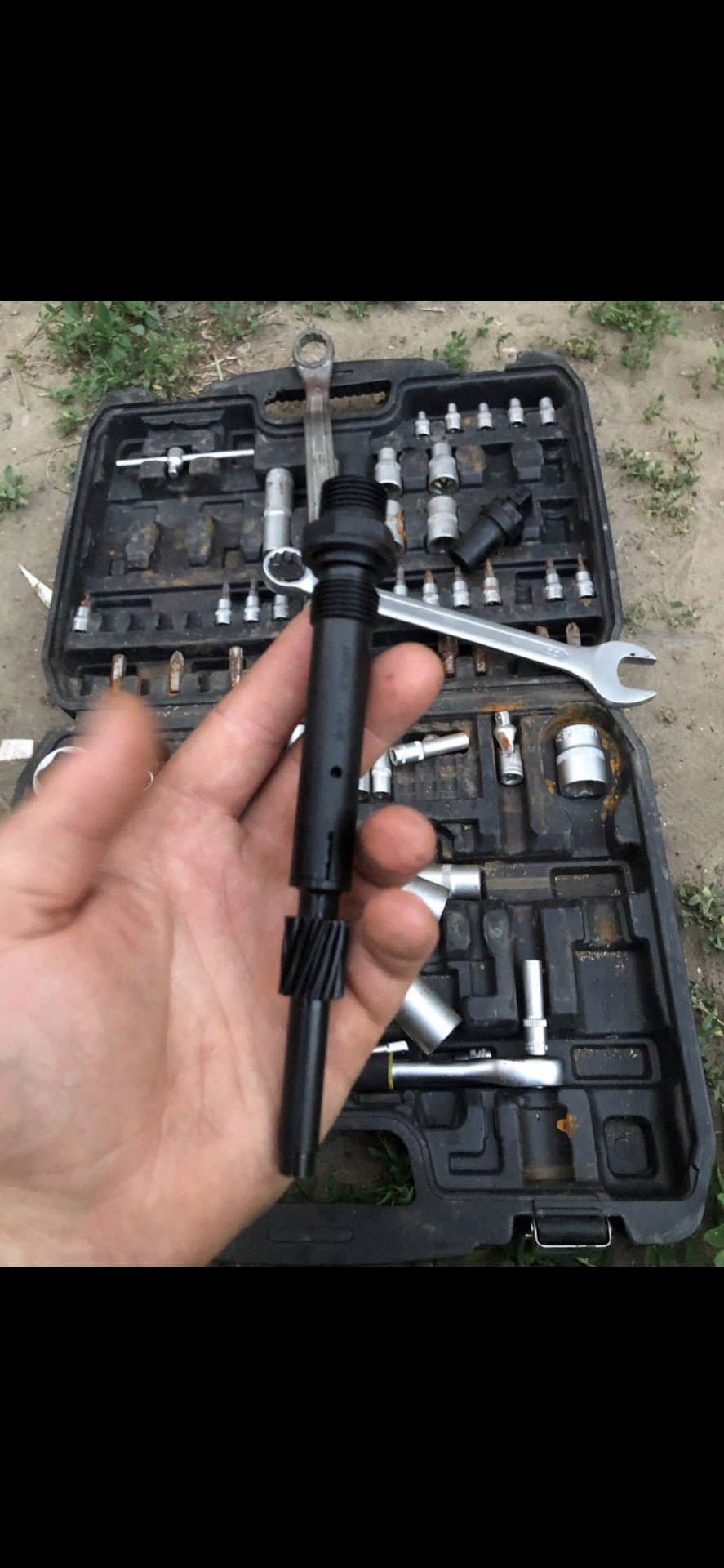

G22 датчик указатель скорости движения. Обращайте внимания на разъём их два типа. Стоит ближе к моторному щиту . Так же сделал замену масла дифференциале( 75w90). Шестерни были целые и спидометр заработал. Артикул шестерни 095409197A . Артикул датчика 150020010.

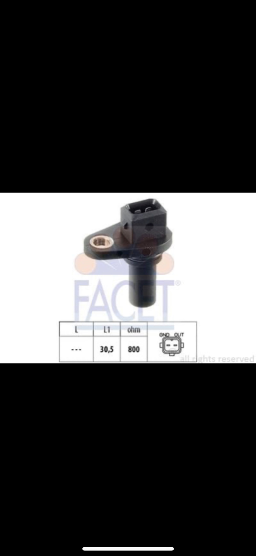

G38 датчик оборотов. Артикул 095927321C.

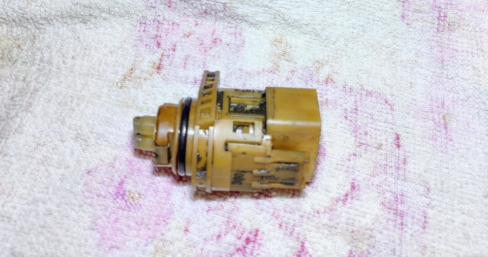

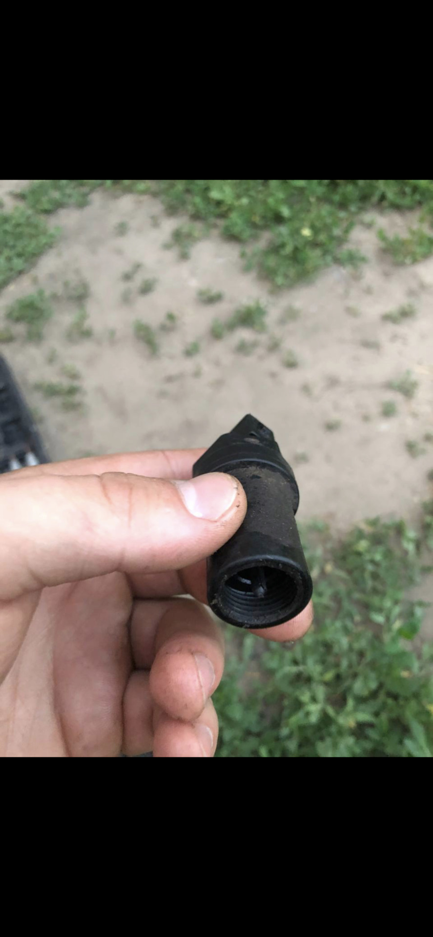

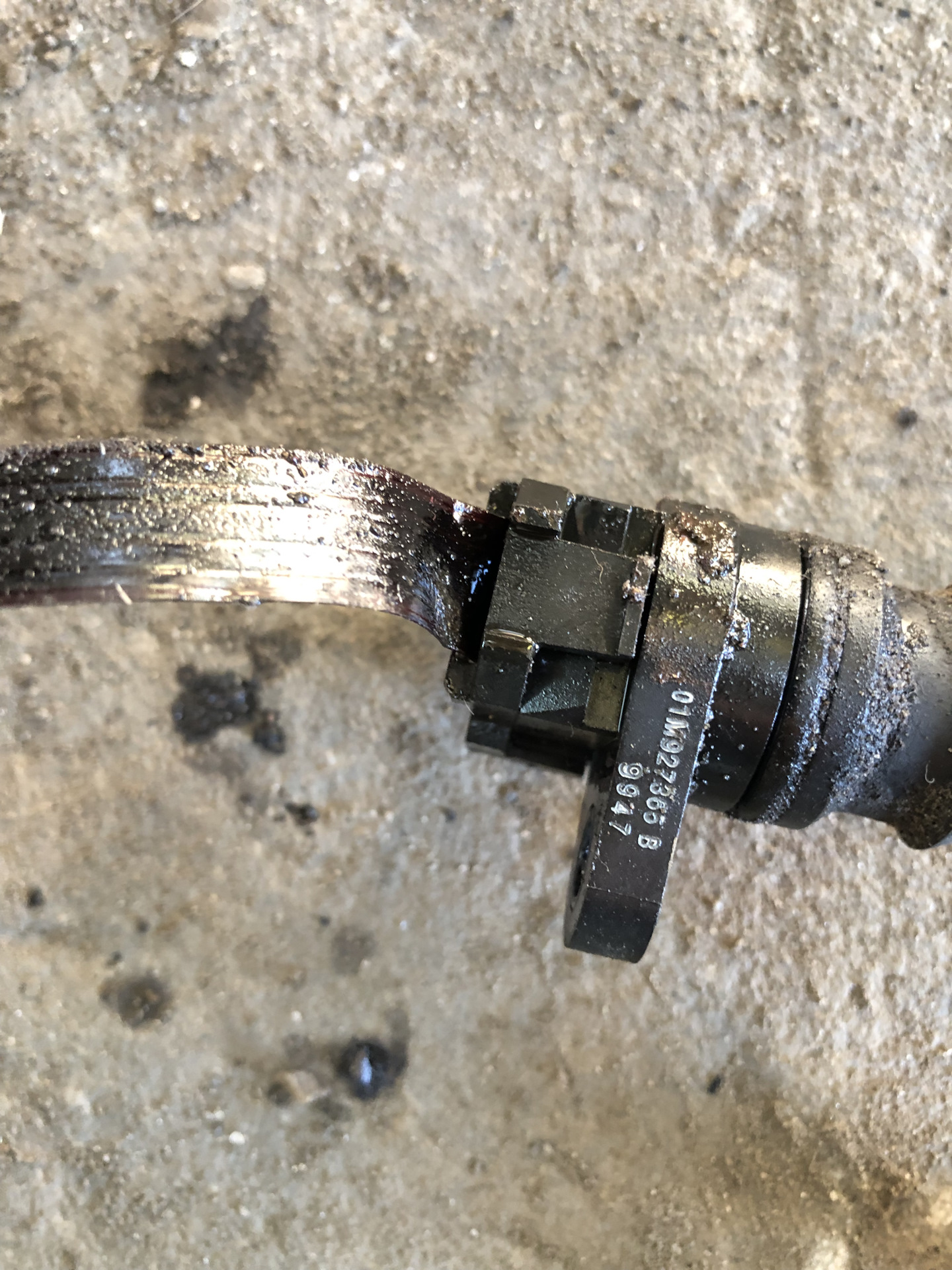

G68 датчик скорости движения . При замене требуется снятие подушки акпп . Мой датчик просто рассыпался в руках от возраста . Артикул 01m927321A.
После всех этих манипуляций изменения появились в лучшую сторону, но акпп так и уходила в аварию . Так же была сделана двойная замена масла, заливал RAVENOL ATF 5/4HP Fluid, фильтр и прокладка .

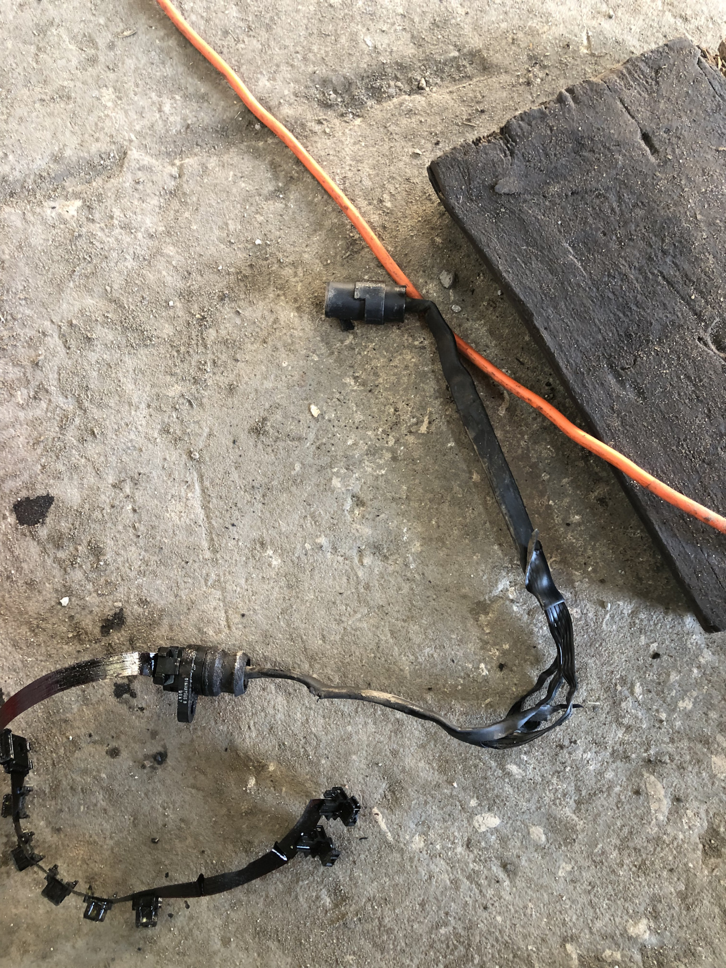

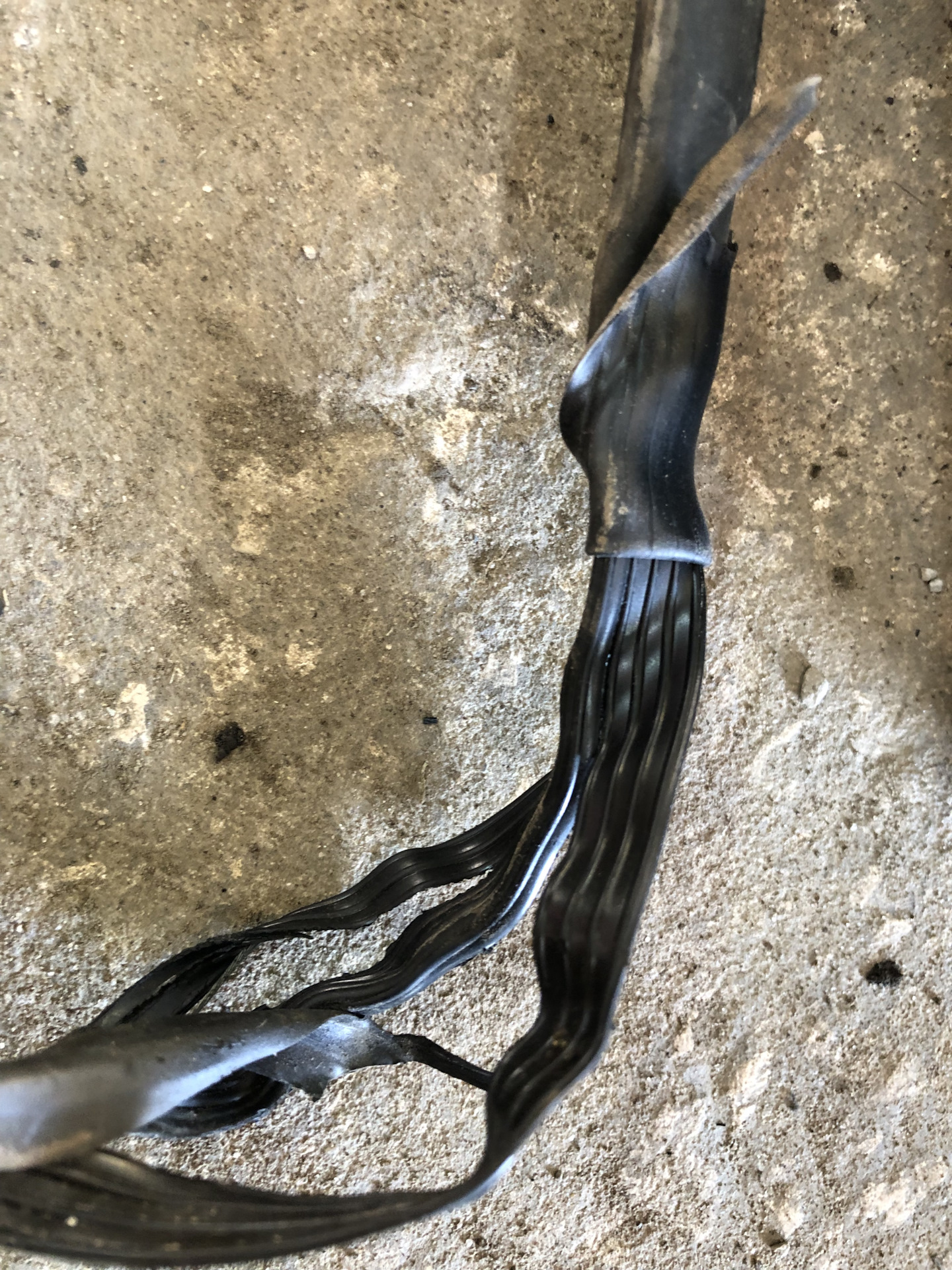

Читая и общаясь с многими владельцами Vag, было решение о замене шлейфа на соленоиды . Заказал как и многие с али 09509601M .
В продаже нашёл проводной шлейф, но на тот момент уже пришёл мой .
Замена старого шлейфа и масла с фильтром.
Итог: После замены шлейфа прошло 10.000 км, АКПП при любой езде не падала в аварийный режим . Переключения стали плавнее

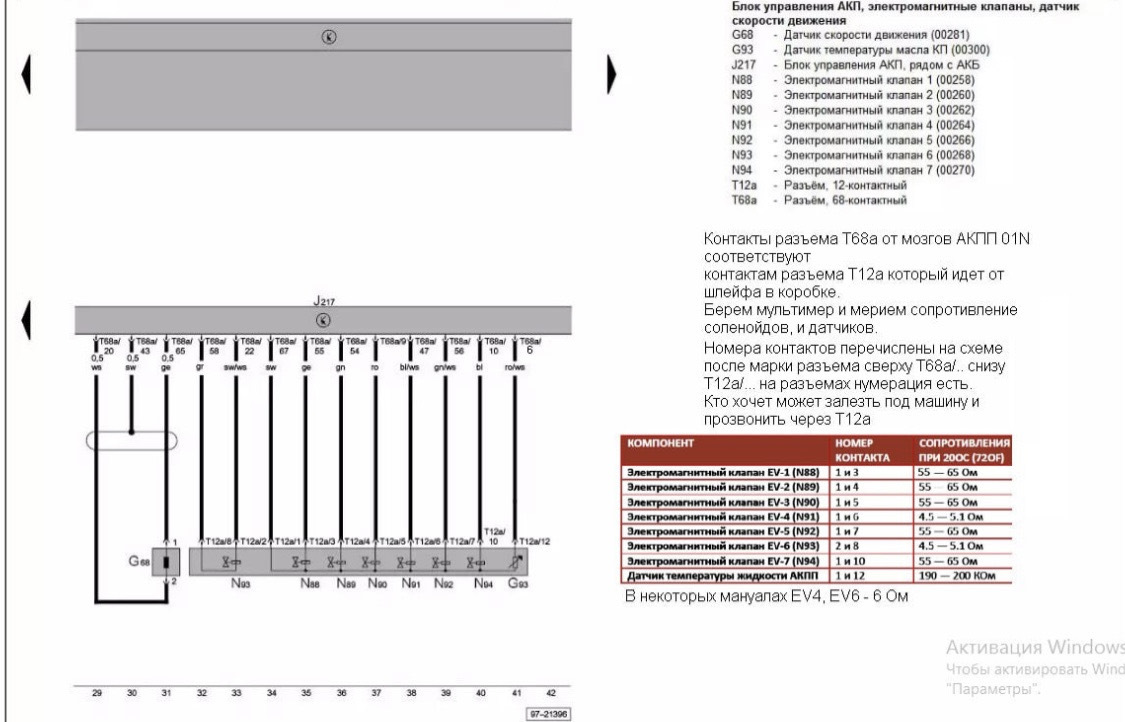

Можешь померить сопротивление чаще всего два основных выходят регулировки давление и блокировки (1, 2 соленоид). Если будешь мерить можешь самого разъема шлейфа, который выходит наружу.А лучше если есть возможность глянуть в vcds в группах по акпп пишет все, так же есть кодировки акпп точнее режимы ее (эконом, спорт и тд).

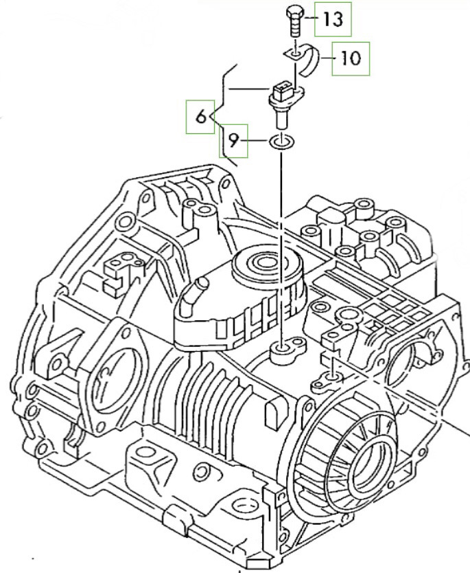

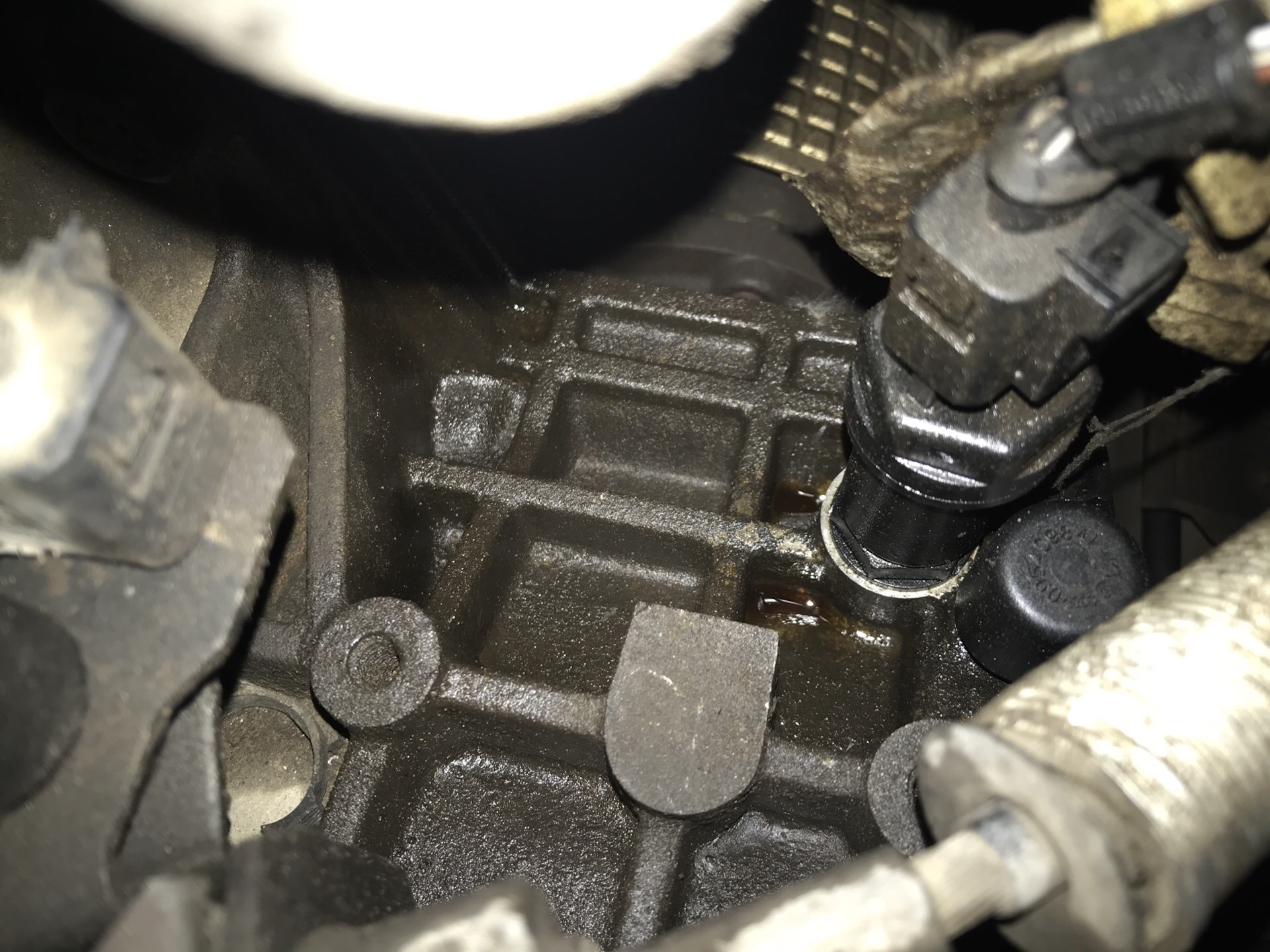

А не подскажете, что за датчик смотрит в сторону моторного щита? У меня из под него масло сочится
Переключатель f125, на нем есть колечко уплотнительное, скорее из под него сочится
Спасибо
maksimwk
Номер колечка, если кто-то будет искать, для экономии времени 095 321 529
