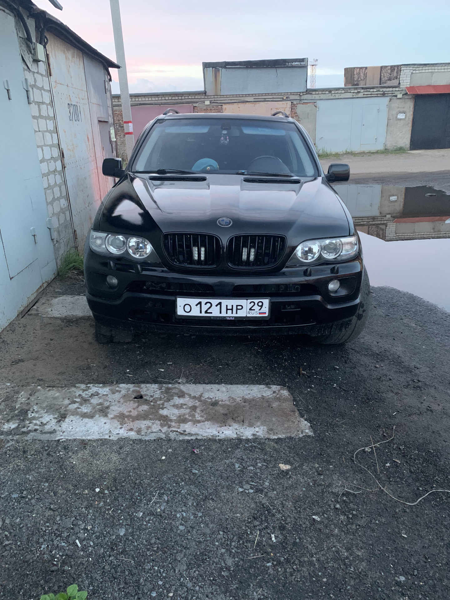

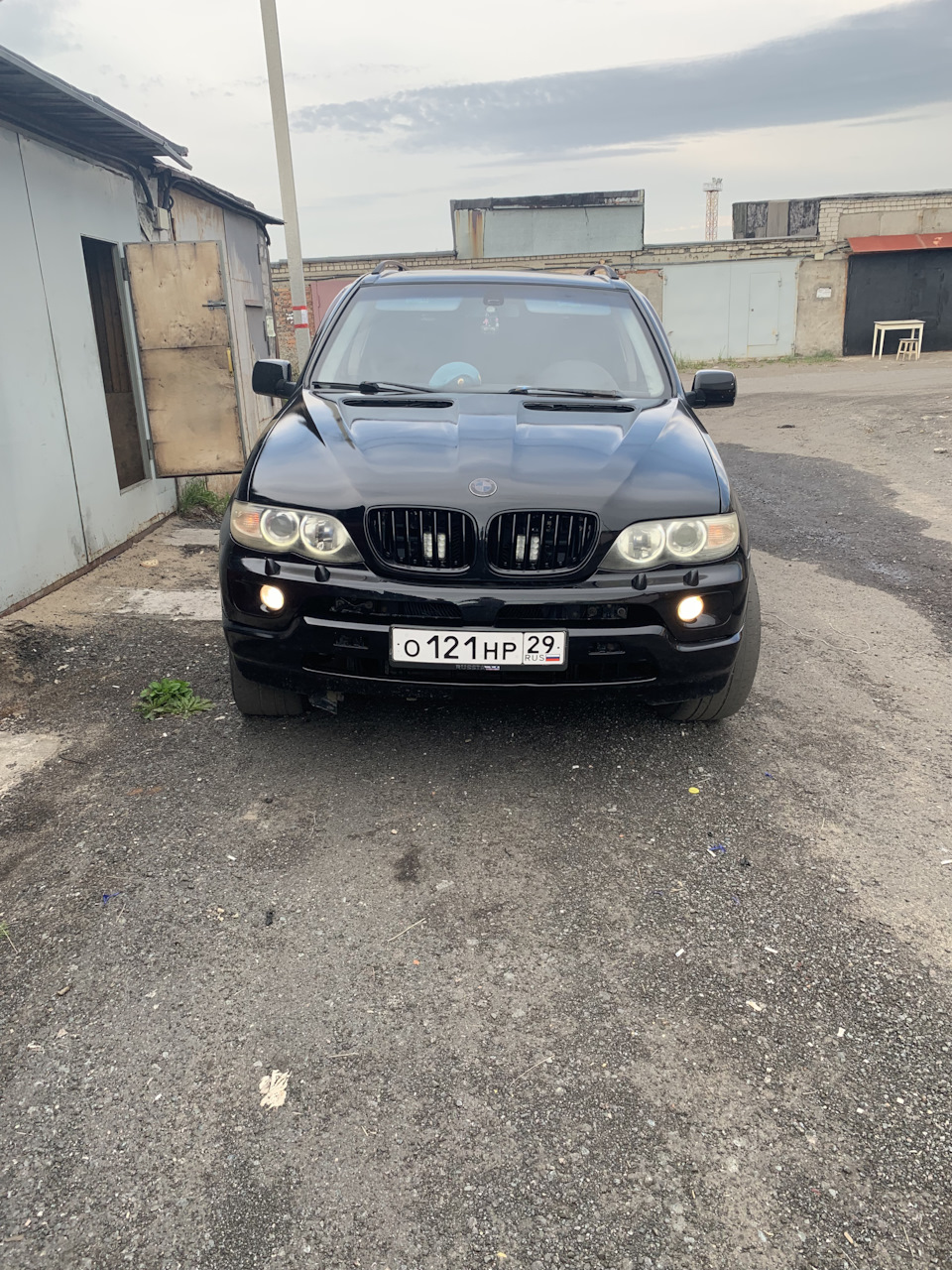

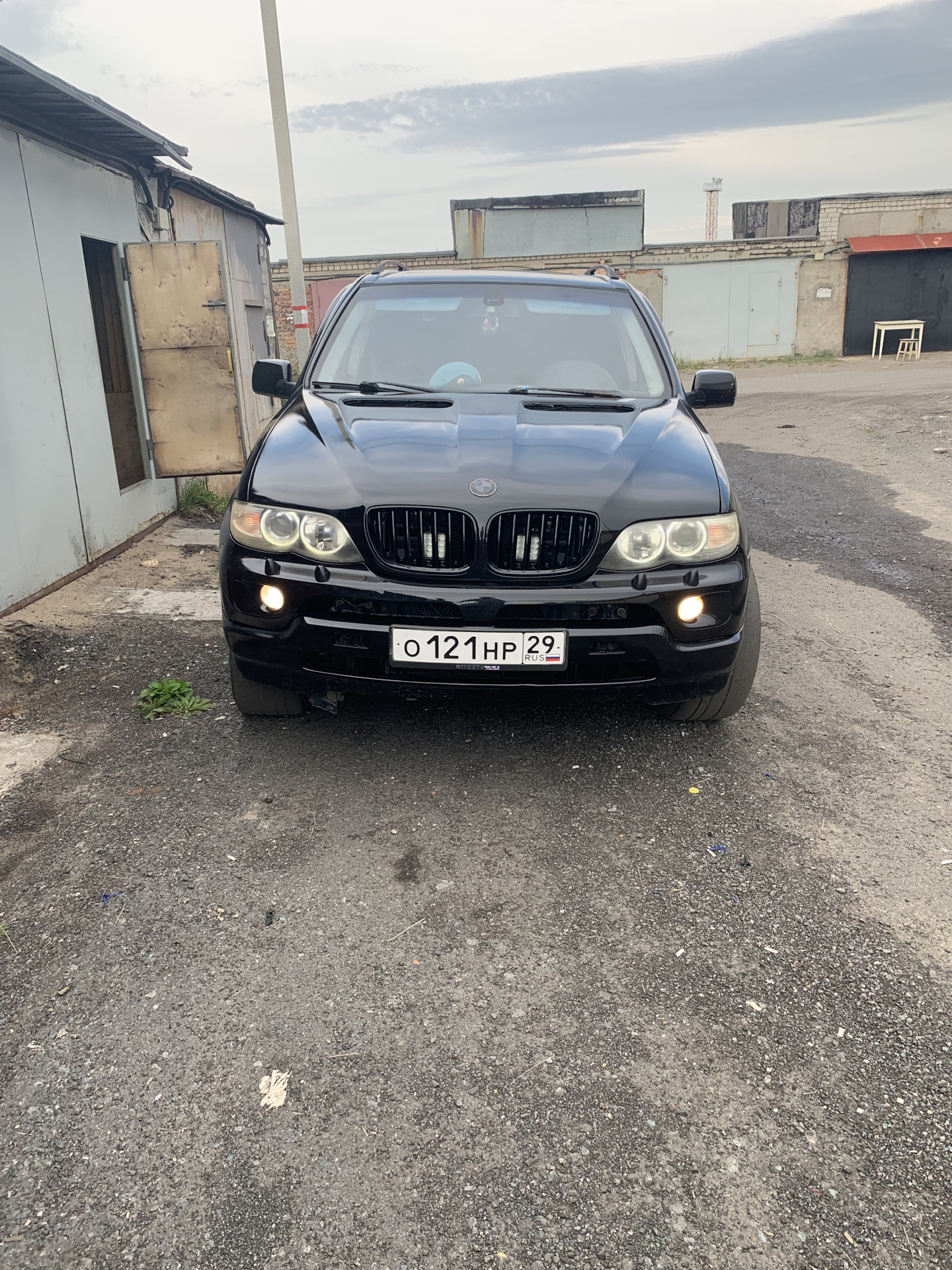

В общем обратил внимание что глазки горят в пол накала а все потому что у меня американка, начал гуглить как люди решают данную проблему

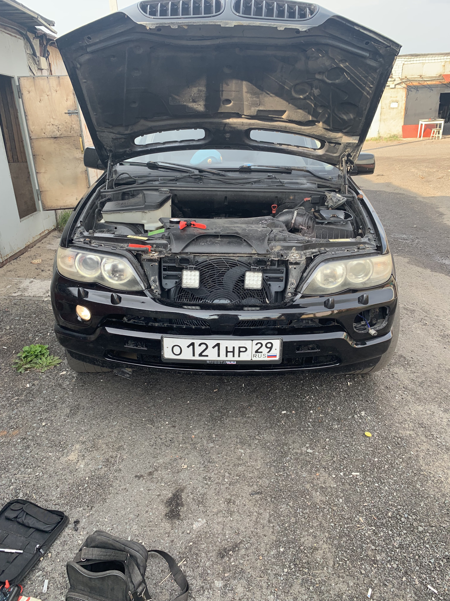

Кто то подключается к туманкам кто то тянет доп провод в блок лцм и перекодируют на европейку я решил пока запитаться от туманок

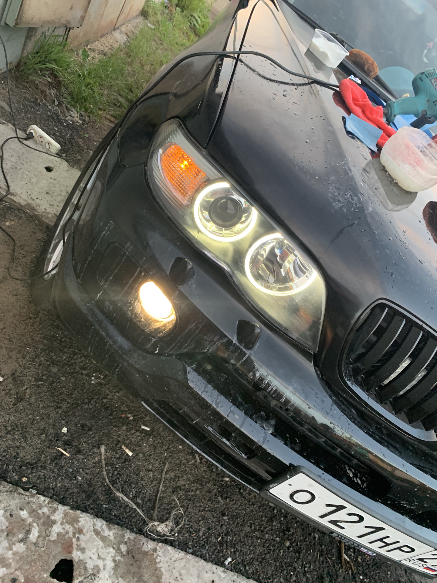

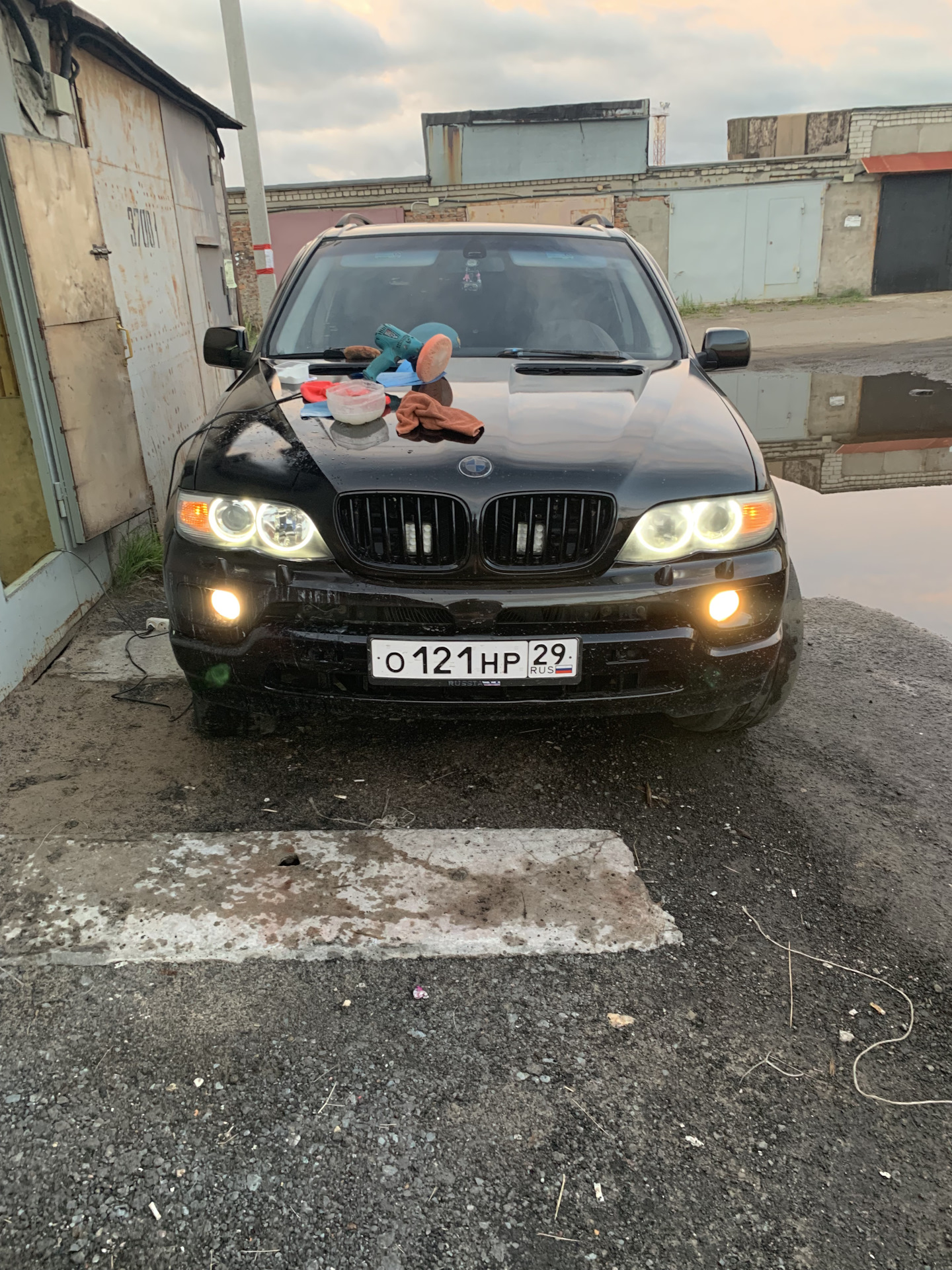

С лева от туманки с права сток и потом обе сделал

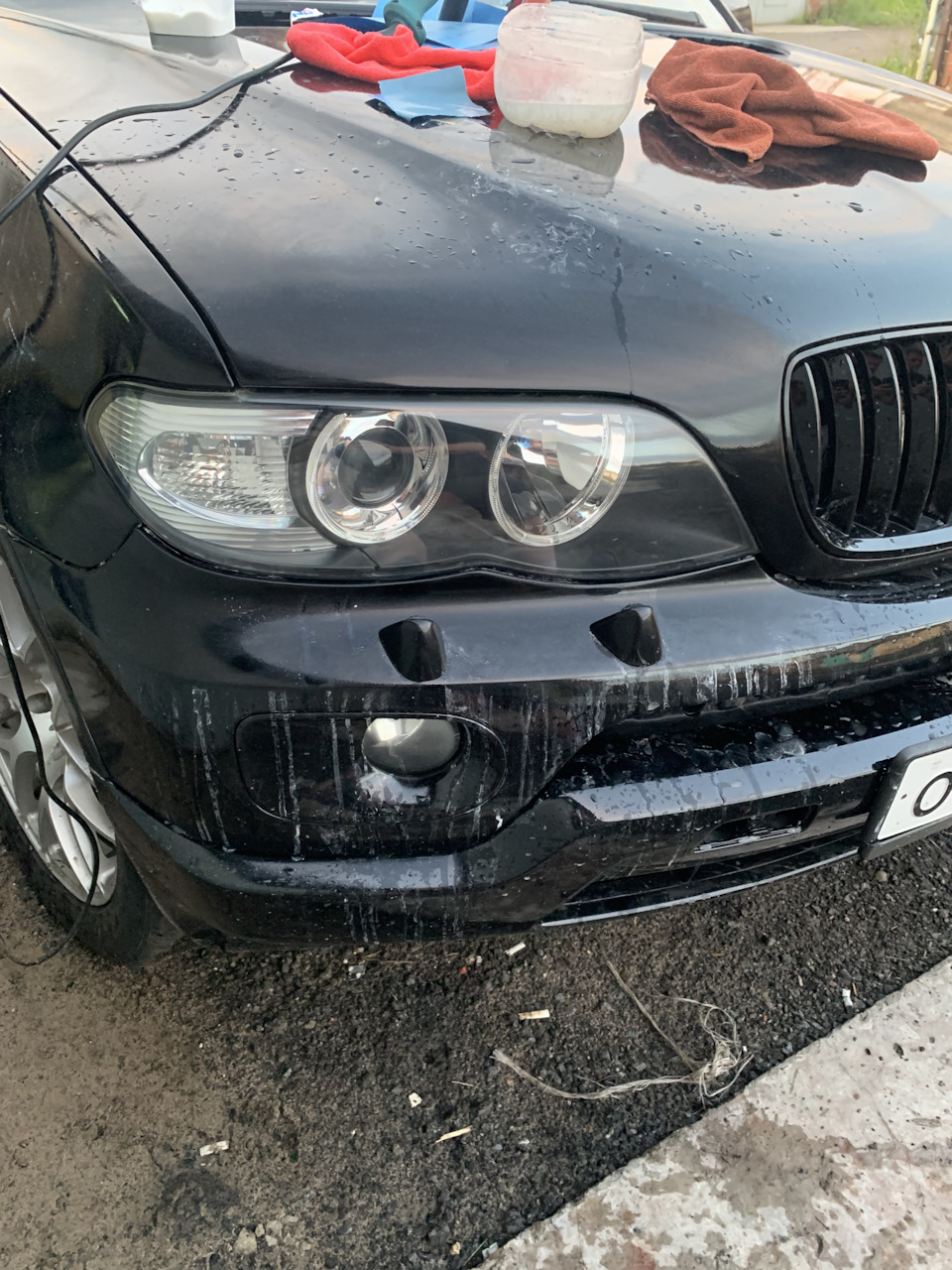

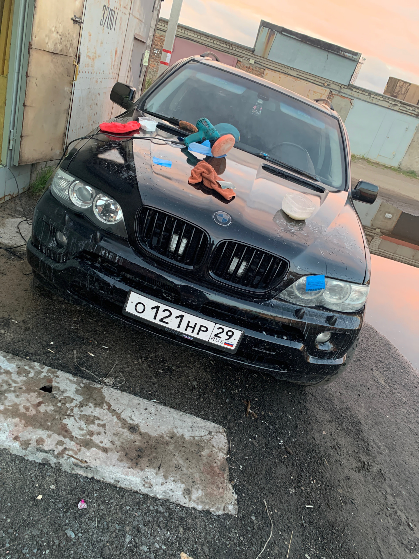

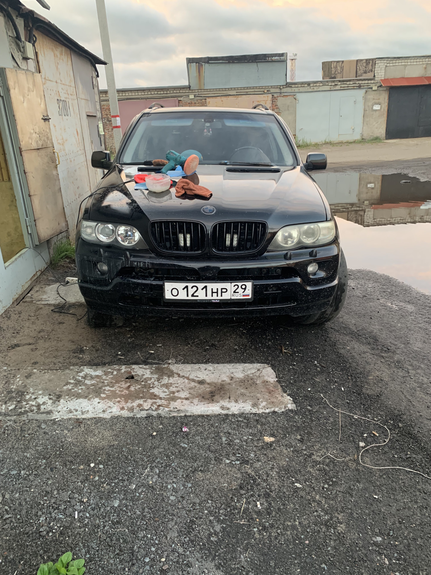

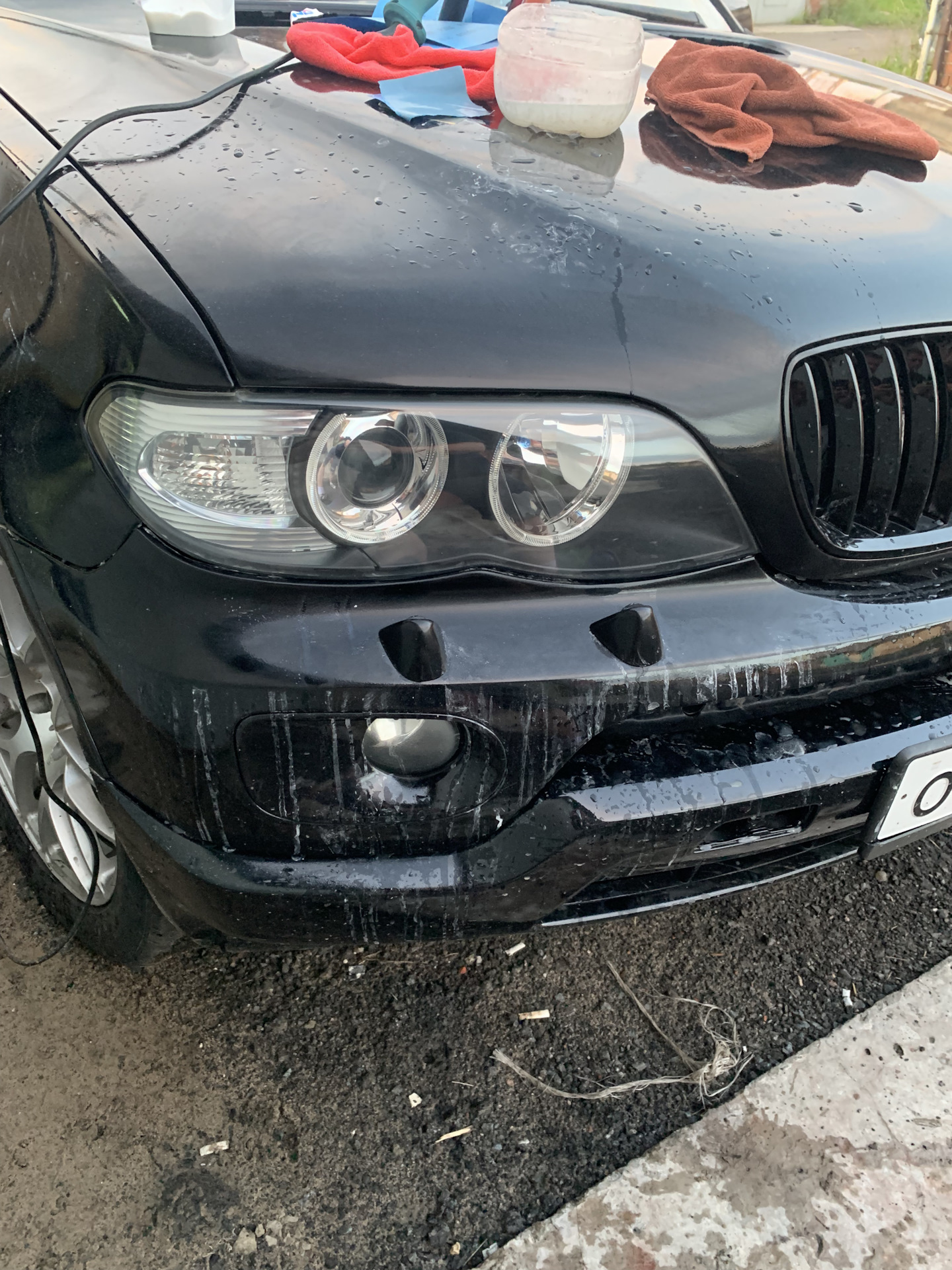

Но вот что то стекла были не в лучшем состоянии
20 минут и решил проблему

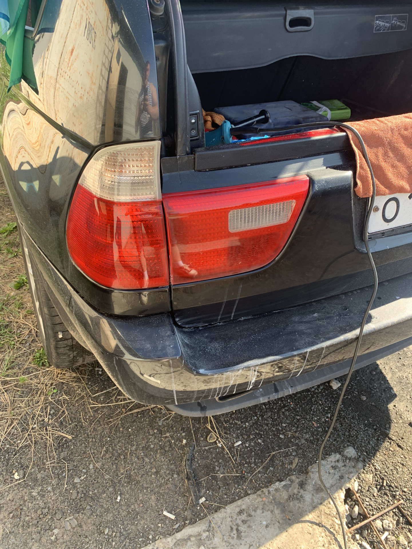

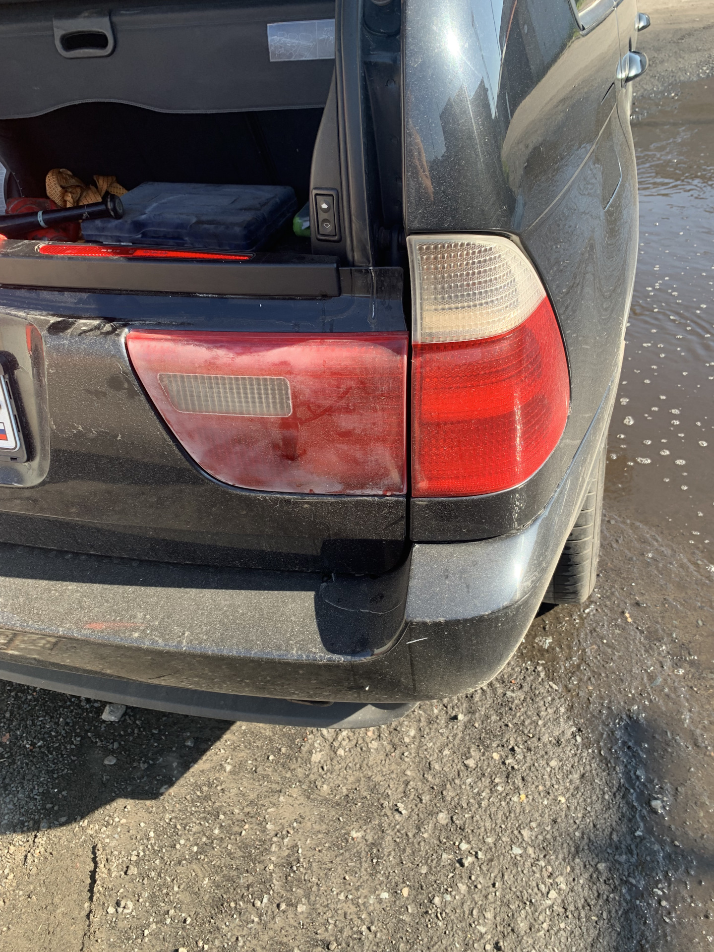

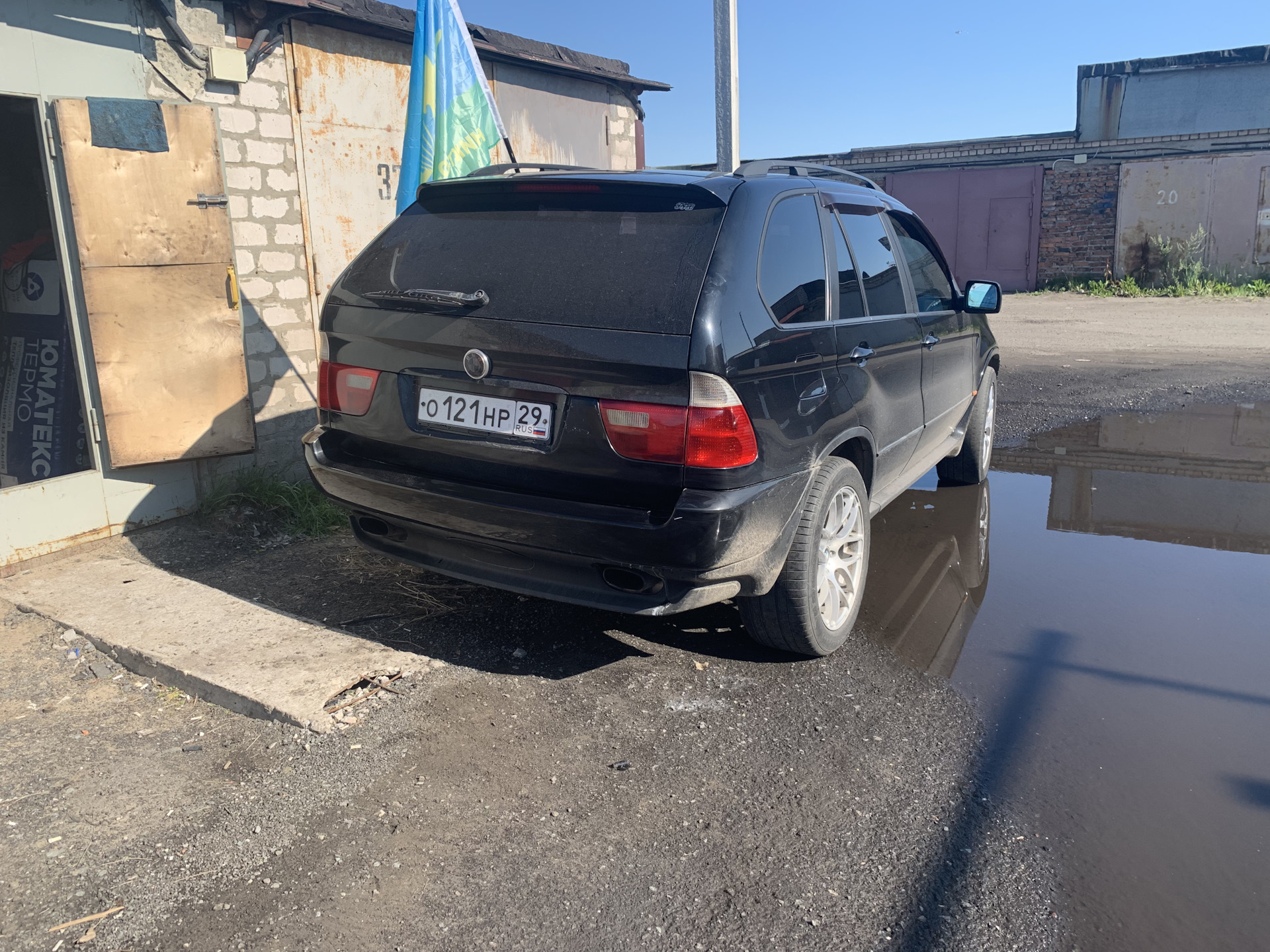

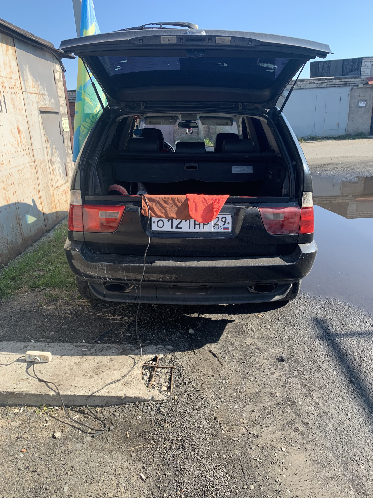

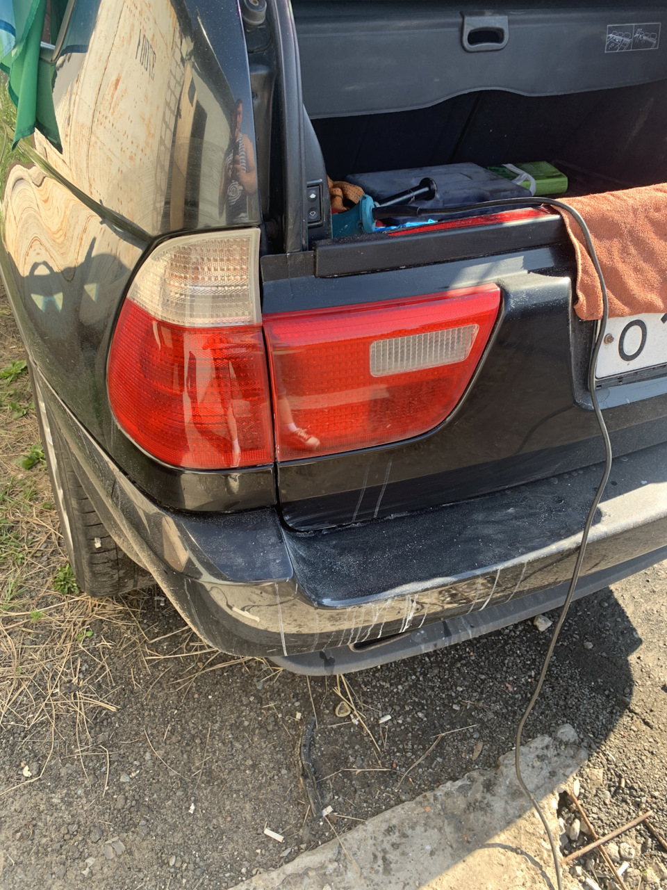

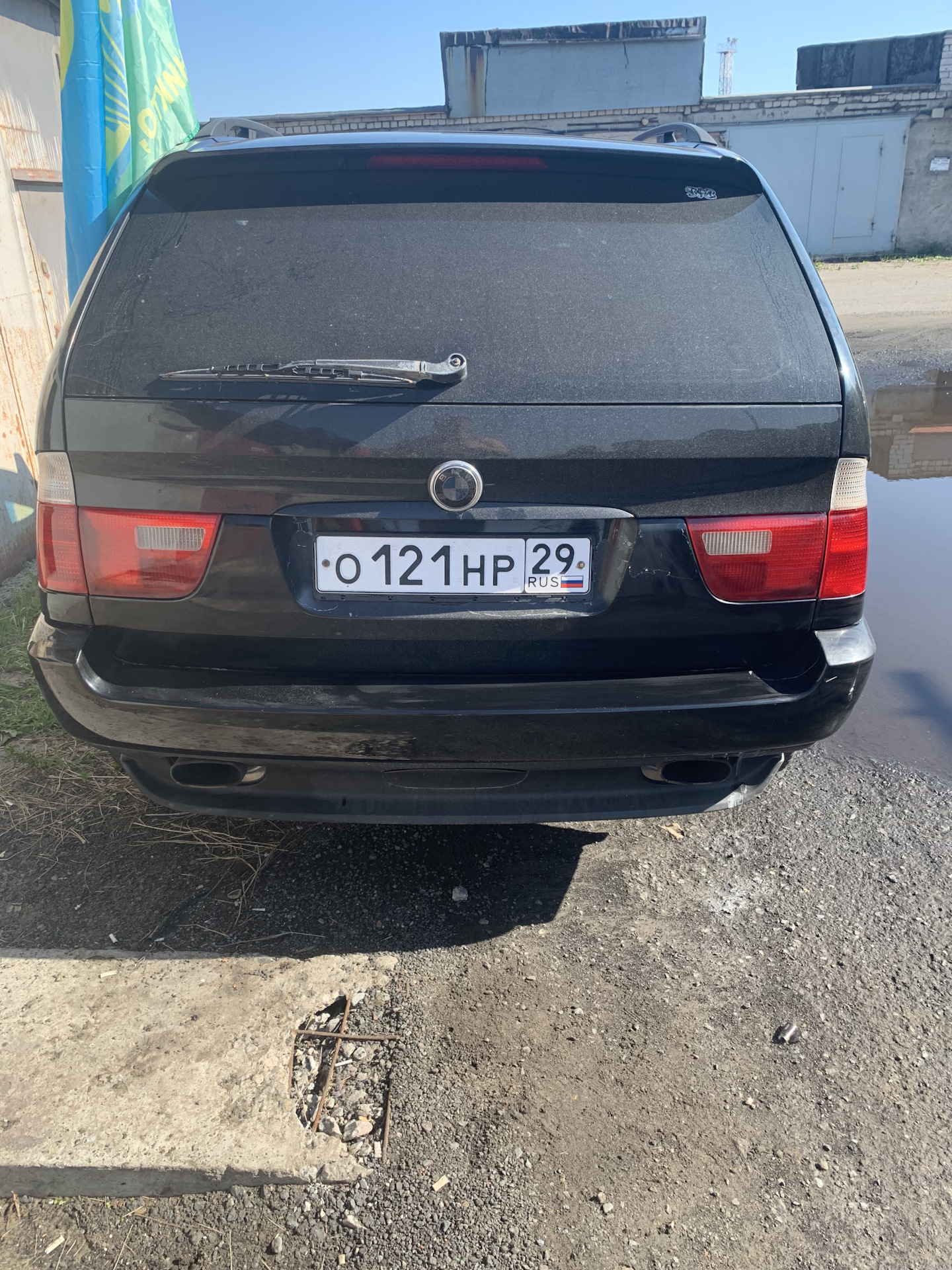

И задние за одно
Только вот через какое то время они все равно белеют именно внутренние почему так происходит и кто то решил эту проблему ? Мб из опять почистить и под лак ? А так стала симпатичнее

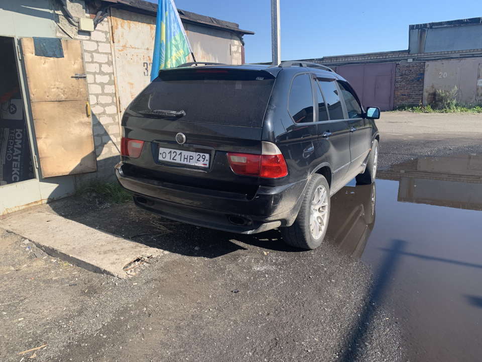

Перед рест, зад дорест
До зада еще не дошел ) чуть позже будет рест и обвес 4.8 и весь мат в глянец под лак
Mihon69
Какие отличие сзади ?
Дорест задние фонари в клеточку
Рест задние фонари в полоску
Стоп сигнал в спойлере красный дорест, белый рест
