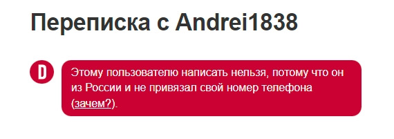

Хотел написать в личку, но Ваш номер не привязан, поэтому не могу. Я тут пока в Твери обитаю, если что можем связаться. Кстати был в Торжке 2 недели назад. У меня там друг живёт… :)
добавил номер, и вроде открыл личку, можете писать

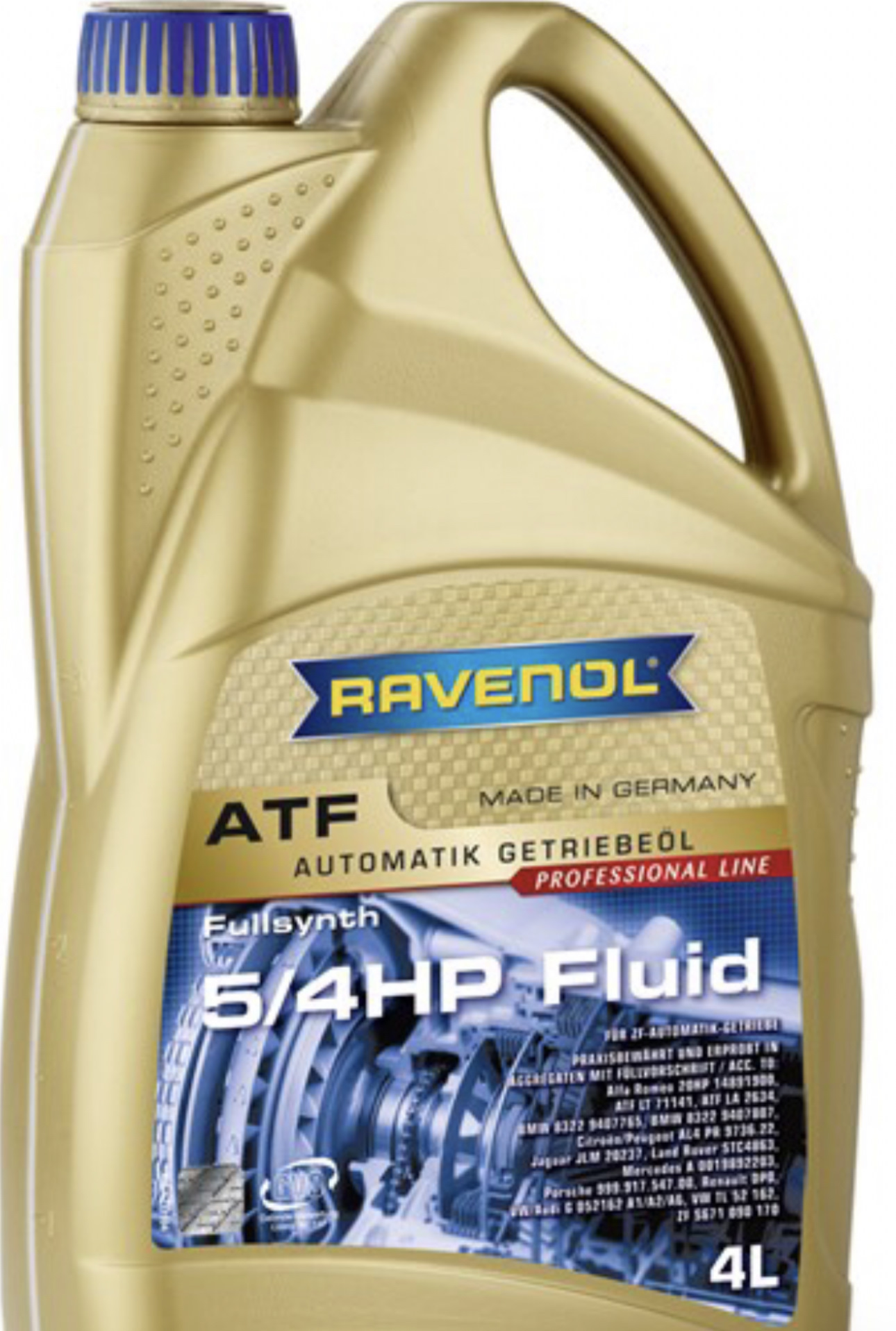

Добрый вечер . Я переходил с мобила именно на равенол частичными заменами, через 5000 . Ничего не случилось, но я об этом знал . Так что небойся смешивать . А так, для информации, прошел на равеноле примерно что тысяч, все отлично, и в мороз и в жару . Думай сам, стоит менять на Мобил или менять на равенол .
Andrei1838
вопрос не в подборе, а в том что залито одно а лить буду другое
Да и еще забыл, зайди на официальный сайт равенол, там есть подбор масел, проверь что тебе выдаст в твою коробку .
Andrei1838
Вот, мое масло
а у меня не такое, у меня залито равенол 3, вот в чем и дело
Чем равенол не устраивает?
