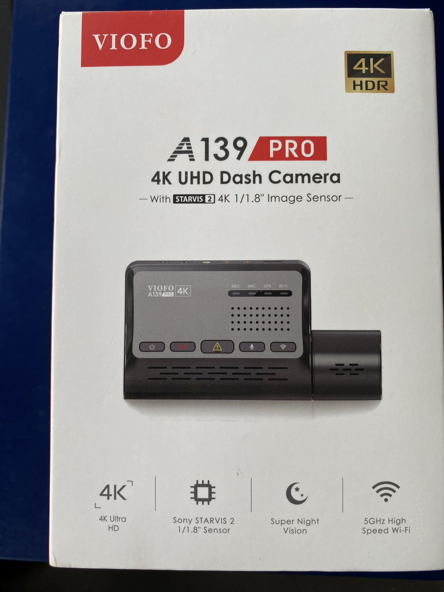

Два + необходимо для реализации парковочного наблюдения. Вы же говорите, что его не было… Соответственно один + постоянный можно было смело убрать. А вообще регистратор нужен и желательно, чтобы писал в хорошем качестве. Я недавно приобрел такой девайс, но он и обошелся мне в 30 кило рублей. 🤦♂️

Что за модель регистратора? Тоже в поиске сейчас.
Мне нужна максимально качественная съемка в дневное и ночное время суток. Поэтому выбор был из регистраторов, которые пишут в формате 4К. Штудировал форум 4PDA, раздел видеорегистраторы. Там практически все местные гуру советовали присмотреться к видео регистраторам фирмы VIOFO. Смотрел ролики на ютубе, где сравнивалось качество съемки различных регистраторов премиальной линейки в том числе корейского blackvue по цене 70к.))
Так вот номера в ночное время лучше всего на сегодняшний момент различает регистратор VIOFO A139 PRO. Комплект с двумя камерами и картой памяти на 128GB стоит в районе 30ки. Покупал у ОД с полноценной годовой гарантией. Но можно и на Али заказать, соответственно без гарантии.🤷♂️
Благодарю, присмотрюсь🤝
