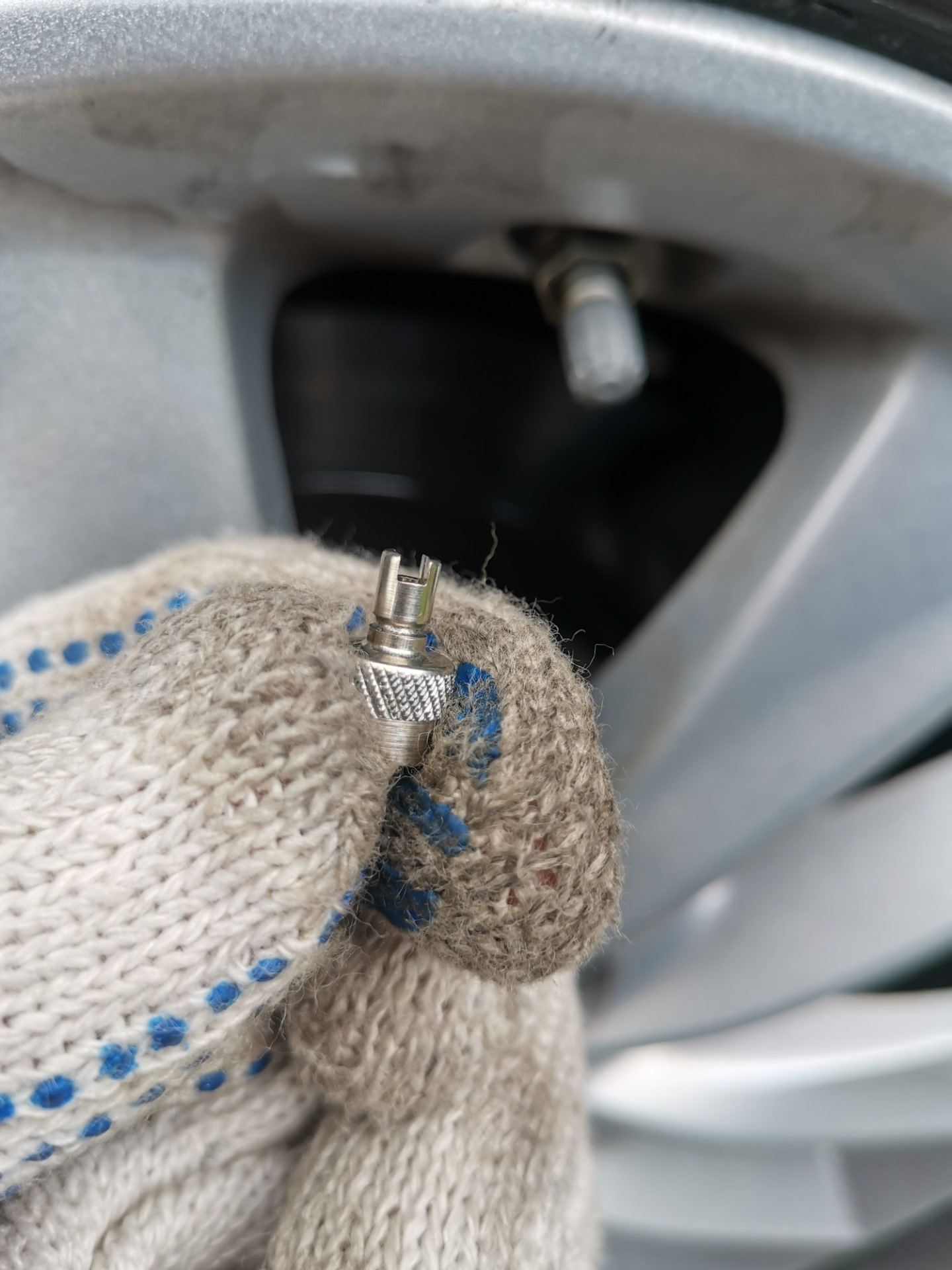

На работе в обеденный перерыв решил подкачать колеса, тк утром некогда, вечером домой быстрее чтобы все пробки не собрать.

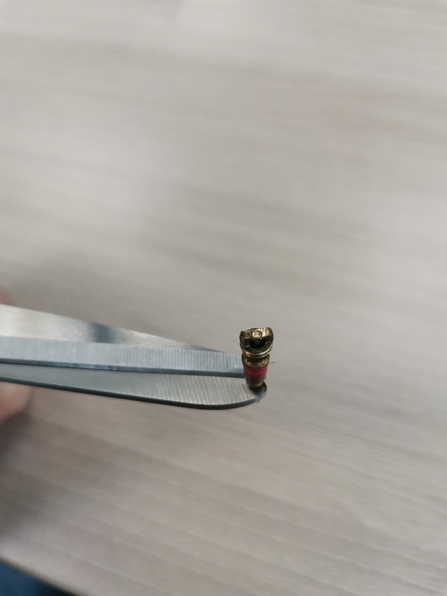

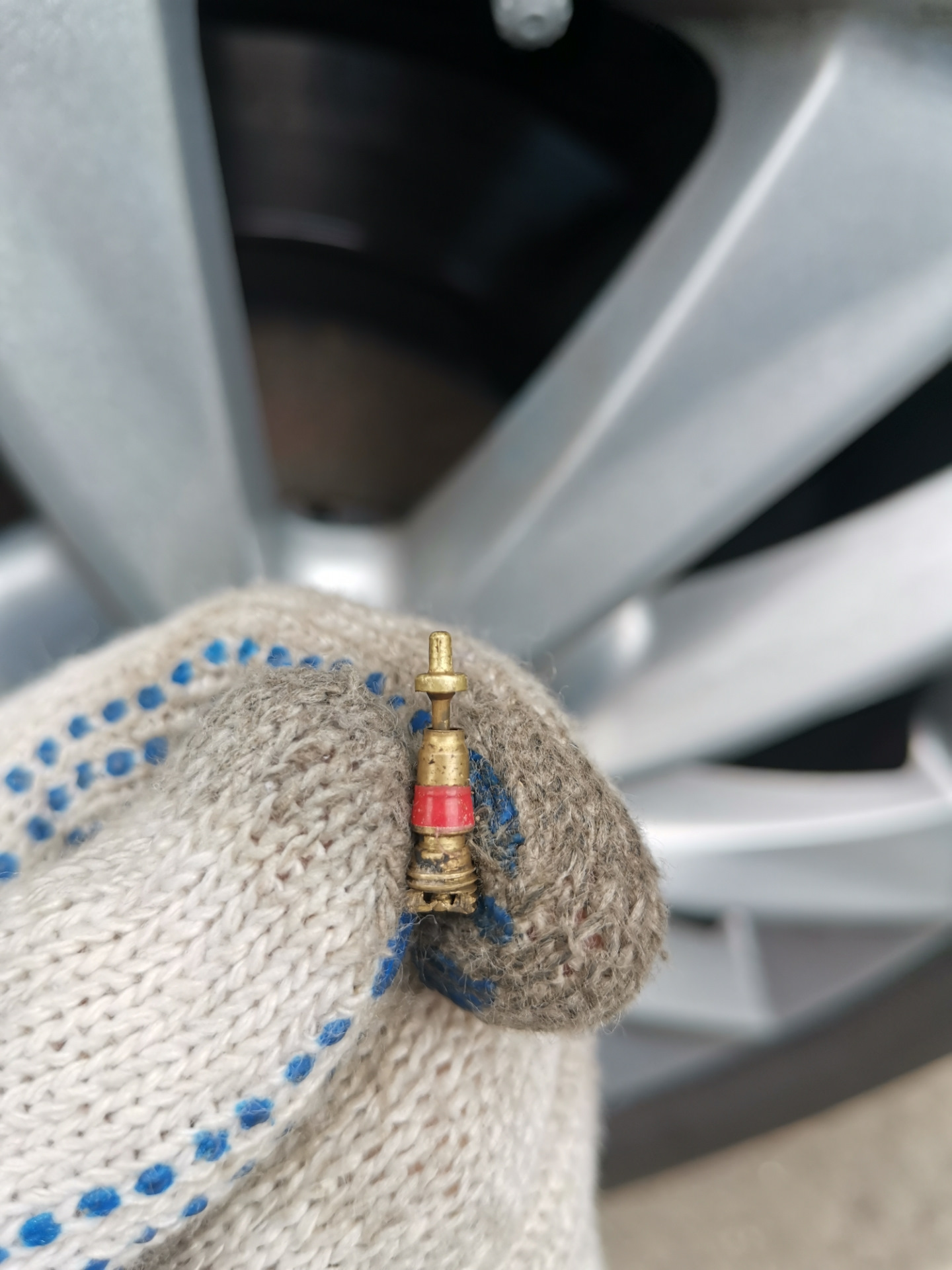

Подкачиваю первое колесо, отключаю шланг компрессора и воздух из ниппеля фигачит обратно в полную силу. Начинаю разбираться и понимаю что что-то с золотником, как потом выяснилось он просто сломался и залип.
Благо что вместе с компрессором я купил набор золотников рублей за 50, но вот проблема чем его вкрутить?
На работе хорошо нашёлся колпачок с подходящей "отвёрткой" и мне его подарили)
Так что лучше иметь что одно, что второе в машине, а то так на азс гле нибудь на трассе мог бы и не найти нужных мелочей.

Во, так же зимой встрял на трассе.
Стою на заправке, качаю колеса. и вдруг бабах одно не качается, а спускает.
Не знаю как но золотник типа подоткрутился, или замерз, или грязь какая попала. короче спускал
Благо рядом дальнобои были, попросил у них. Они мне подарили )
Теперь со мной катается
По осени когда переобуваться буду на зиму заменю

Как то было зимой в -40 спустило переднее колесо. Ну думаю накачаю, а компрессор никакущий был. Думаю помогу выкручу золотник, а выкрутить нечем, пошëл смотреть на соседних машинах. У соседа открутил колпачëк, себе накачал, соседу вернул колпачëк. Но себе потом купил колпачëк для выкручивания золотников
Да, раритет. Но у меня есть, ещё с отцовских жигулей.
