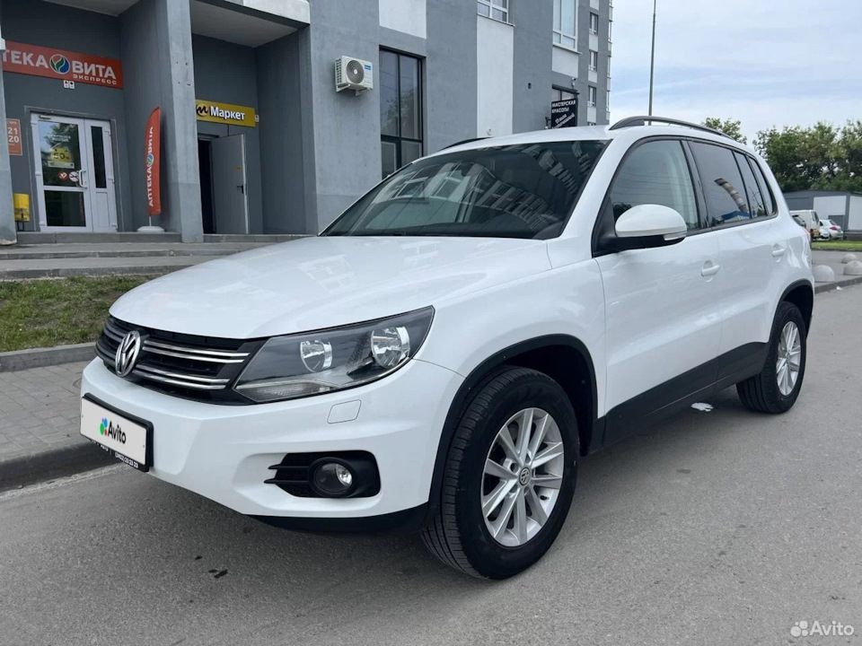

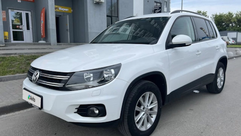

Всем привет!
Я не особо разбираюсь в автомобилях, машины ранее всегда использовал только как средство передвижения, не боготворил, но регулярно обслуживал и бед не знал. И в целом, этот тигуан — моя первая собственная машина, приобретенная довольно импульсивно. Но как говорится, первый блин комом)
По машине:
• Volkswagen Tiguan 1G 2.0 TDI полноприводный;
• Двигатель CLJA;
• Год выпуска — вторая половина 2013 года;
• Приобрел в июле 2023 года;
• Пробег на момент покупки — 124500 км (заезжал к ОД, компьютерная диагностика показала, что пробег не скручен. Ну либо как-то слишком заморочились со скруткой, что ОД не увидел. Но внешнее состояние у машины очень хорошее, без ДТП и покрасов);
• Пробег на текущий момент — 130400 км;
• Комплектация — без понятия, но подозреваю, что чуть лучше минималки (из плюшек только мультируль, двухзонный климат-контроль, задние парктроники), но для меня это было не критично.
За машиной ездили в Самару из Башкирии (за 380 км), т.к. у себя дизельных тиг в продаже не было, сдал акцент в трейдин и довольные поехали с женой на тиге домой к себе в поселок. По приезде рутинная постановка на учет (номера, кстати, относительно неплохие достались — К505СМ, спасибо великому рандому), небольшой ТО (замена масла ДВС, фильтров), покупка красивых чехлов на сиденья (Автопилот) и после туристические покатушки по Башкирии, где и обнаружилась бочка дегтя, скрытая в этой машине… Машина, оказывается, с дефектом и очень любит жрать масло. В моем случае ЛЮБИТ ЖРАТЬ масло. Вплоть до 2-х литров на 1000 км. Ну и машинка на выхлопе испускает белый дымок (не перманентно), + коптит по черному если резко подтопить. Честно — видел такие машины на трассе, в основном дизельные и думал это норма. Оказывается нет)
Покатался так доливая масло некоторое время и вытирая слезы от счастья поражаясь своей тупости, но в начале августа удалось найти сервис в Уфе, чтобы провести диагностику масложора (а сервисов, готовых разбираться с такой проблемой, оказывается немного…). Сервис не оцифиальный, но должен быть хороший, так как специализируется только на VAG + отзывы хорошие, да и рекомендовали знающие ребята.
В сервисе решили сначала проверить более лайтовые варианты данной проблемы. Насколько я понял, проверили герметичность трубок и шлангов идущих от двигателя (в технической части я не шарю от слова совсем, можете считать блондинкой из анекдотов и кидаться тапочками), и после небольшой проверки сказали, что порвалась мембрана в ЕГР и из-за этого масло уходит. Программно блочить ЕГР затратно, да и специалиста, занимающегося этим, надо было вызванивать и ждать, предложили бесплатное решение — временно заглушили ЕГР (физически), поменяли масло и масляной фильтр и сказали откатать 1000км и посмотреть, будет ли есть масло.
Пока после этого проехал около 630км, масло с максимального уровня на минималку практически ушло по щупу (а это как я понимаю около полулитра или больше) и машина при усиленном нажатии на педаль газа коптит. В общем, по всей видимости, дело точно не в ЕГР.
