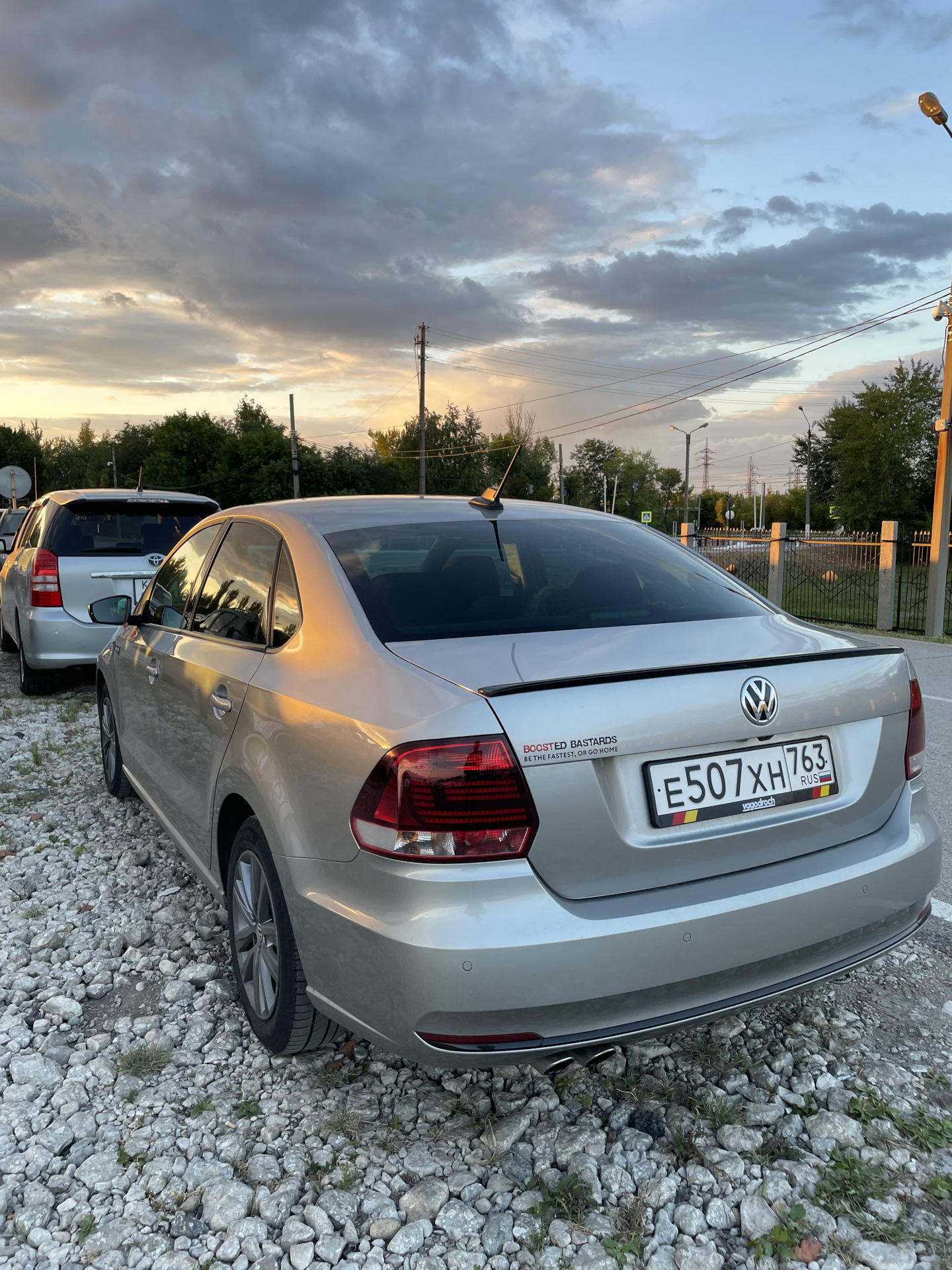

Ну вот, как и обещал, пост про всеми любимый st1 (ron 100) от компании BB.
Ещё до покупки Поло, чётко знал что прошивка будет именно от этой конторы, тем более есть представитель в Самаре и ехать никуда не надо.
Заранее хочу поблагодарить команду BB и представителя под именем Сергей!
Видно, что человек разбирается и чётко знает свое дело, ответил на все вопросы, и просто был приятен в общении, респект.
Вкратце: сели, зашили софт мотора и дсг и поехали снимать логи, всё встало с первого раза, никаких корректировок после снятия логов не потребовалось, что собственно и ощущалось почти сразу при выезде на дорогу, на всё про всё потребовалось около 2х часов.
По ощущениям: после того как попрощался с Сергеем, выехал со двора и решил продавить газ, вторая передача, колеса шлифуют и после появления зацепа очень приятно вжало в сиденье, эмоции зашкаливали в этот момент, и я не верил что моя машина может так ускоряться.
Далее при езде понял что коробка работает очень адекватно, пропали нелогичные переключения передач, вообщем дсг теперь работает мягче и плавнее, более собранно так сказать.
Действительно, как многие пишут, будто от машины якорь отвязали, так оно и есть.
Полик поехал 220 по спидометру и чувствовалось что это не предел!
Теперь на автомобиле передвигаться стало комфортно с достаточным запасом мощности под педалью.

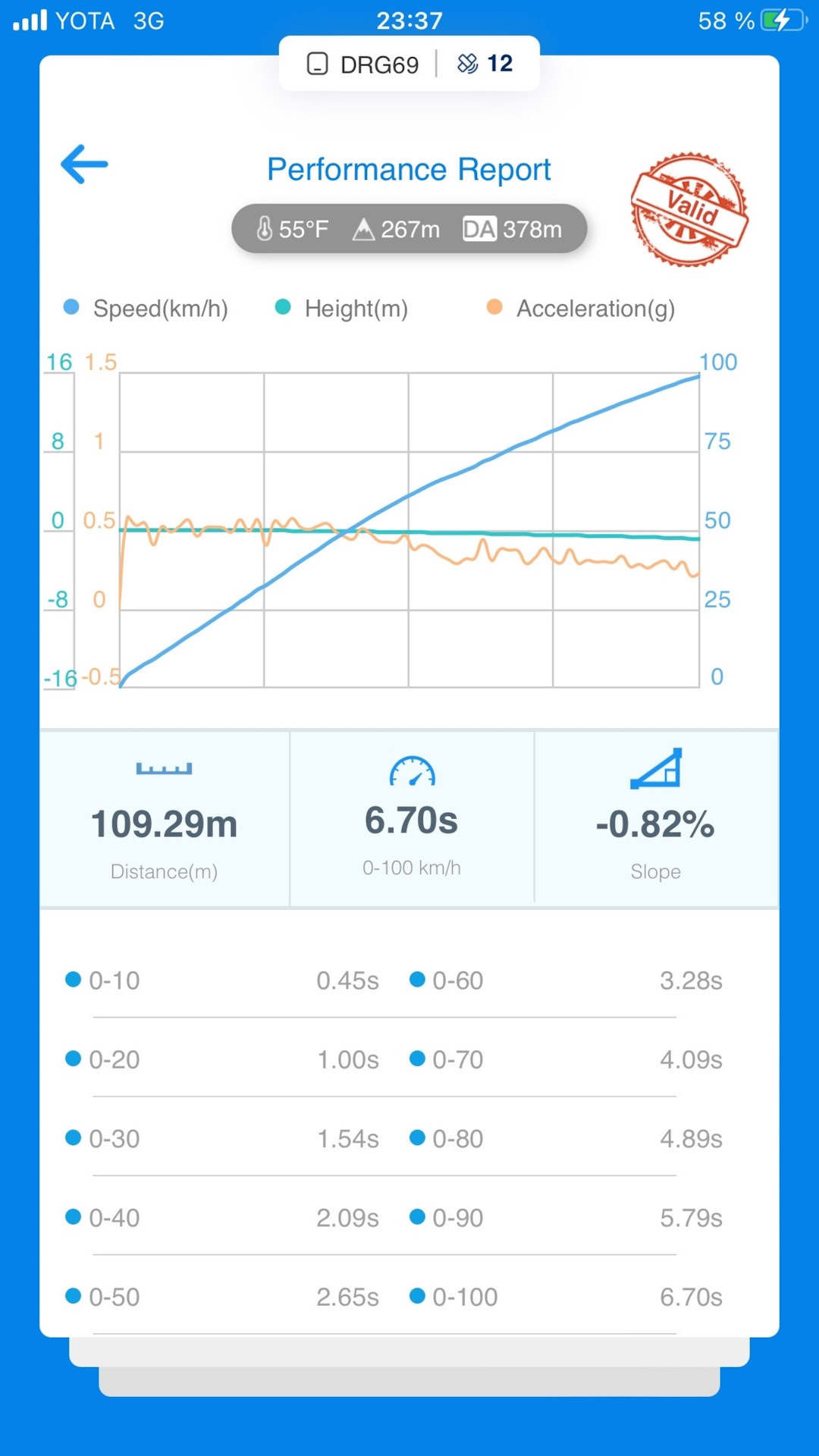

Upd: записал видео разгона в спокойном режиме в пол педали
Upd2: записал видео разгона тапка в пол
Максимальная скорость, p.s. полный салон и 15е заводские колеса 185/60 из-за которых дальше не набирает.

Вот недавно лифтбэк 1.4 от ВВ публиковал замеры 0-100 где драги показали 6.7, и думаешь, куда ещё быстрее на ст1? 😄
Ну уж не знаю, даже самая консервная компания снимет логи после прошивки. Другое дело они вряд-ли что-то править будут, если что не так. Это да.
То что ББ не откажут — это понятно. Просто они тут как-то давича говорили, что это вообще не их метод — просто прошить.
А на счёт 6.7 — надо отметить, что новые Поло Рапиды действительно так умеют. Но только новые, там вроде как ЭБУ другой. Но факт в том, что наши с вами так не поедут. Если не ошибаюсь, Рапид FL в ББ зашитый на все бабки на Ст2 ехал 7.4. Хотя с другой стороны, тут много факторов. И на самом деле важнее 100-200 во всех смыслах.
