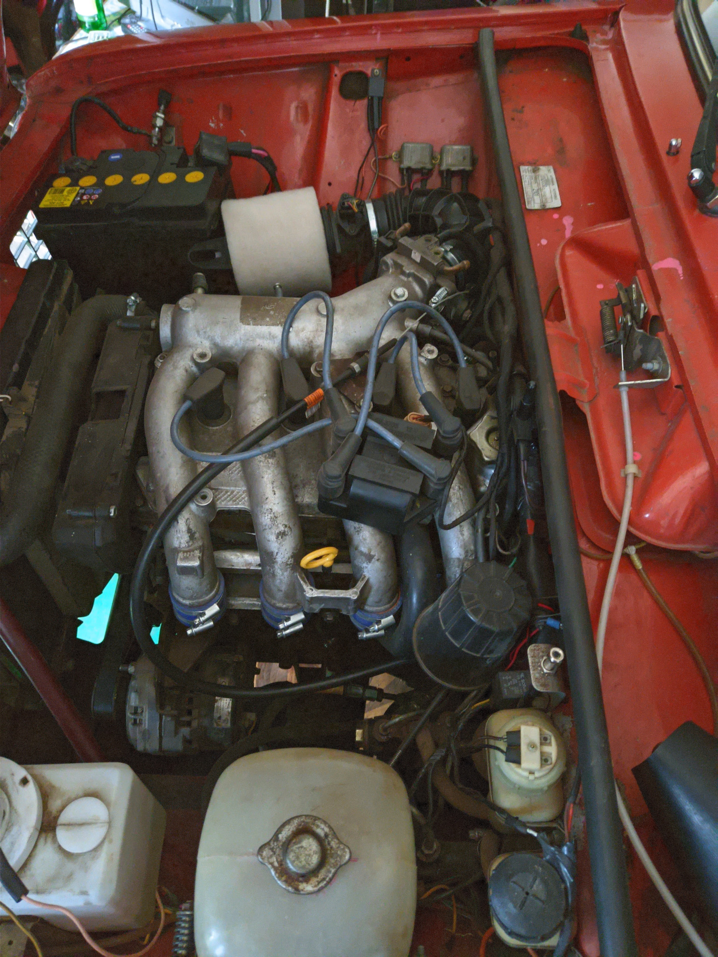

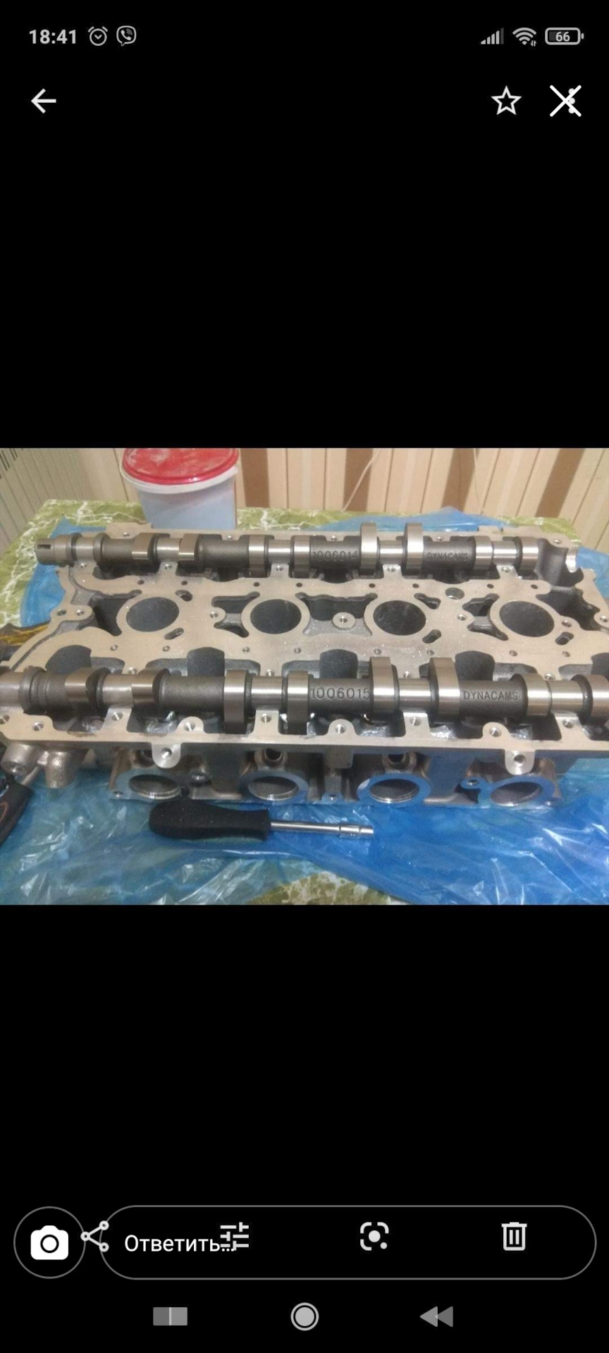

Короче долгострой доделан, еще в прошлом году. Особенно строчить на drive2 недосуг, но лучше поздно, чем никогда. Блок отдавали на расточку, второй капремонт, колено не точили, в допуске. Цена свапа (за работу) 20000р. Не обошлось без проблем, после сборки и пробега километров 200 застрекотали гидрокомпенсаторы и на горячую стала загораться лампочка давления масла. Человек, который мене переделывал жигули на 16-ти клапанный двигатель дал гарантию, мол, если что, обращайся. Обратился, он разобрал движок, оказалось хана распредвалам, съело, да и головке тоже (шейкам), поменял голову на контрактную (бесплатно, я не платил ни за работу, ни за головку), с давлением порядок. Вообще геморройные 16кл движки с пробегом, давление это вообще их беда. Так же коробку поменял на 5-ти ступенчатую, 3500 коробка, 3000 переборка, запчасти для нее 8000р (шестерни). Коробка воет на 1й и 2й передаче, дальше тише. Старая коробка работала лучше (вой был, но меньше). Походу проблема во вторичном вале. Пока катаюсь так. Менял датчики коленвала и холостого хода. И с ДМРВ я попал на 3500, купил подделку, через 500км стали плавать обороты. Еще 5000 потратил на новый оригинальный ДМРВ Bosch. По впечатлениям — ну что сказать, машина едет так, как ей и не снилось. Прет как танк. На низах не очень, но на верхах — зверь. На дороге никто не ожидает от нее такой прыти. И на 4-й и на 5-й мотора хватает, ускоряется без проблем. В целом отлично, но вопрос надежности. Если карбюраторный движок я мог сам отремонтировать на дороге, то с этим не все так просто. Касательно эмоций — их через край. Машинка так и просится похулиганииь (штрафы за превышение скорости уже пришли). Люди на дороге недоумевают, как жигули могут так ехать в потоке с иномарками и не мешаться под ногами. Спидометр теперь не работает (слизало грани на тросике, который вкручивается в коробку), но это не не беда, тем более, что показания скорости стали безбожно врать (порядка на +15-20 километров в час) из-за того, что редуктор копеечный, коробка семерочная, да и шины 175/70/R13 как оказалось, меньше по диаметру родных жигулевских. Заказал GPS спидометр с Алиэкспресс. Что касается целесообразности такого свапа — решать лично каждому.

Делал так, не стал морочится с старыми гбц
С ГБЦ можно было отремонтировать постели, но лучше взять новую ГБЦ, так и делал у себя, и по возможности поставь хотя бы лайтовые валы, и прошить немного, будет нормально
Головка новая стоит немало денег. Лайтовые валы, опасаюсь что будет втык при обрыве ремня, сейчас поршни стоят безвтыковые.
