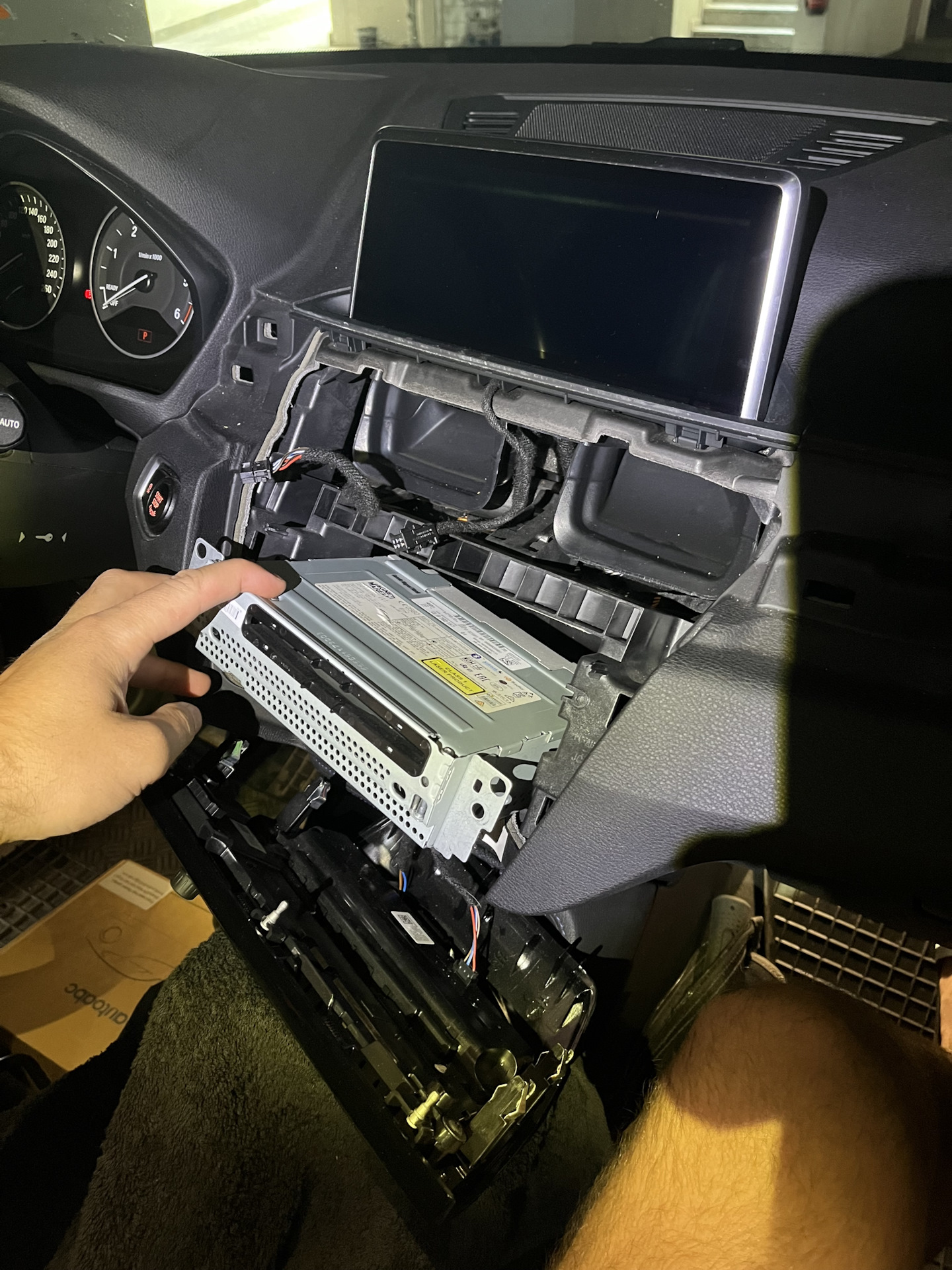

И вот настал момент, когда у меня появилось свободное время и я решил в антисанитарных условиях дачи (уж больно руки чесались) установить комплект в машину. Первым делом проштудировал интернет на предмет инструкций по разборке торпеды в районе головного устройства. Кому интересно, ниже самая краткая инструкция по монтажу от чувака с погонялом "Голландец"
На его комплект не смотрите, но с 58 секунды чувак начинает брутально разбирать торпеду. Не знаю как у вас, у меня волосы дыбом. Сразу скажу есть небольшая неточность в действиях (он по ходу исправляется). Сначала извлекаем именно нижнюю панель с кнопками мультимедиа и климата. Идёт очень туго! Лучше начинать извлекать снизу. Руками как у Голландца точно, наверное, не получится — я использовал лопатки для разборки интерьера. Только сняв нижнюю панель и освободив 3 пружинных крепления сверху её и отсоединив все разъёмы проводов, вы сможете снять верхнюю панель с воздуховодами и кнопкой аварийки. Теперь у вас есть доступ к винтам крепления (Torx T25) головной системы и монитора.
В этот момент можно подключить бокс для проверки работоспособности без монтажа — ещё легко отыграть всё назад. Всё работает? Можно приступать с первому этапу — монтажу бокса и организации кабелей. Инструкция тут! Перед установкой необходимо правильно выставить переключатели в Smart Link system.
Ну вот бокс подключен и настроен, кабели убраны (место действительно достаточно для аккуратного монтажа), антенна WiFi приклеена под центральными воздуховодами на пластик (ни в коем случае не крепить на металлический корпус!), а кабель USB бокса легко проброшен в бардачок (крышка блока предохранителей — отличное место для входа). Остаётся кабель AUX, который надо прокинуть к порту USB головного устройства. А он где располагается? Правильно! Под локтем в центральной консоли! Ну не будет же он болтаться сверху? Помните это ощущение вам кажется, что подруга уже на пике… а она оказывается только завелась и просит продолжения!
Дополнено благодаря techbv: Если умеете кодировать, то считайте, что знаете точку G или познали дзен, активируете AUX в NBT EVO (через него пойдёт звук) и переходите сразу к сборке торпеды. Если боитесь программирования или больше доверяете отвертке, что ж, надо пробросить кабель AUX сквозь центральную консоль. На этот случай, получи ещё одну инструкцию по разборке…
Отсоединять все разъёмы не надо, достаточно, чтобы у вас появилось пространство, чтобы пробросить кабель до ниши под подлокотником.
Теперь собираем всё в обратном порядке и настраиваем систему. Напомню, в систему бокса мы переключаемся из интерфейса ID6 долгим 3 секундным нажатием на MENU iDrive (можно также потом назначить на кнопку BACK). На случай, если бокс по каким-то причинам подвис (к слову у X1 у меня ещё не подвисал, в отличии от i3), перезагрузку можно сделать зажав кнопку BACK на 7 секунд.
Далее как только вы настроите беспроводной канал, звуковое поле и эхо микрофонов — система готова. Сели в машину, запустили двигатель и Android Auto запускается автоматически и играет ваш плейлист и ведёт по маршруту, который вы выбрали на телефоне перед выходом. Теперь можно закурить…

Добрый день, может кто сталкивался с проблемой что ГУ не получается вытащить и за короткой косы.На фото это максимум
Добрый день. Прошу помочь в моей ситуации. X1 2020 EVO6 поставил такую же коробку. Все подключил по инструкции "Датчанина" и что была в комплекте. При нажатии на Меню через 3 секунды щелчок и черный экран. Все еще раз перепроверил. Пробую снова: родное меню есть, а коробки — черный экран. Продавцу отписал, жду инфо. Спасибо.
Я бы проверил сначала правильно ли выставлено разрешение экрана на smart link. Могли случайно сбить переключатели при установке.
Да, все получилось. Поменял переключатели на 1,2,3 при обесточенной коробке и все заработало. Попробовал карплей и андройдплей. Нет нормального ютуба, а встроенный в коробку это даже не костыль, это вообще ничто. С такими сервисами как ютуб все так плохо, да?
