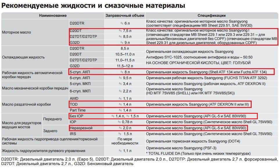

10. МАСЛА И СМАЗКИ
— Моторное масло
• Lukoil Genesis Armortech Diesel 5W-40 4л. (Нужно 8,5л., покупать 12л.) (арт.3149129)
— Масло в раздатку
• Минеральное Моbil ATF 320 Dexron III (Нужно 1,4л., покупать 2л.) (арт.152646)
— Масло в мосты
• Полусинтетика MOBILUBE 1 SHC 75W-90 (Нужно 3,5л. (перед 1,5л. и зад 2л.), (Покупать 4л.) (арт.Mobil 142123)
• Лукойл ТМ-5 75w-90 GL-5 полусинтетика (арт. 19545)
— Масло в АКПП
• Lukoil ATF SYNTH VI 4л. (нужно 8л.) (арт.3141993)
— Смазка для карданных крестовин
• Liqui moly 0,4кг (арт. 7562)
