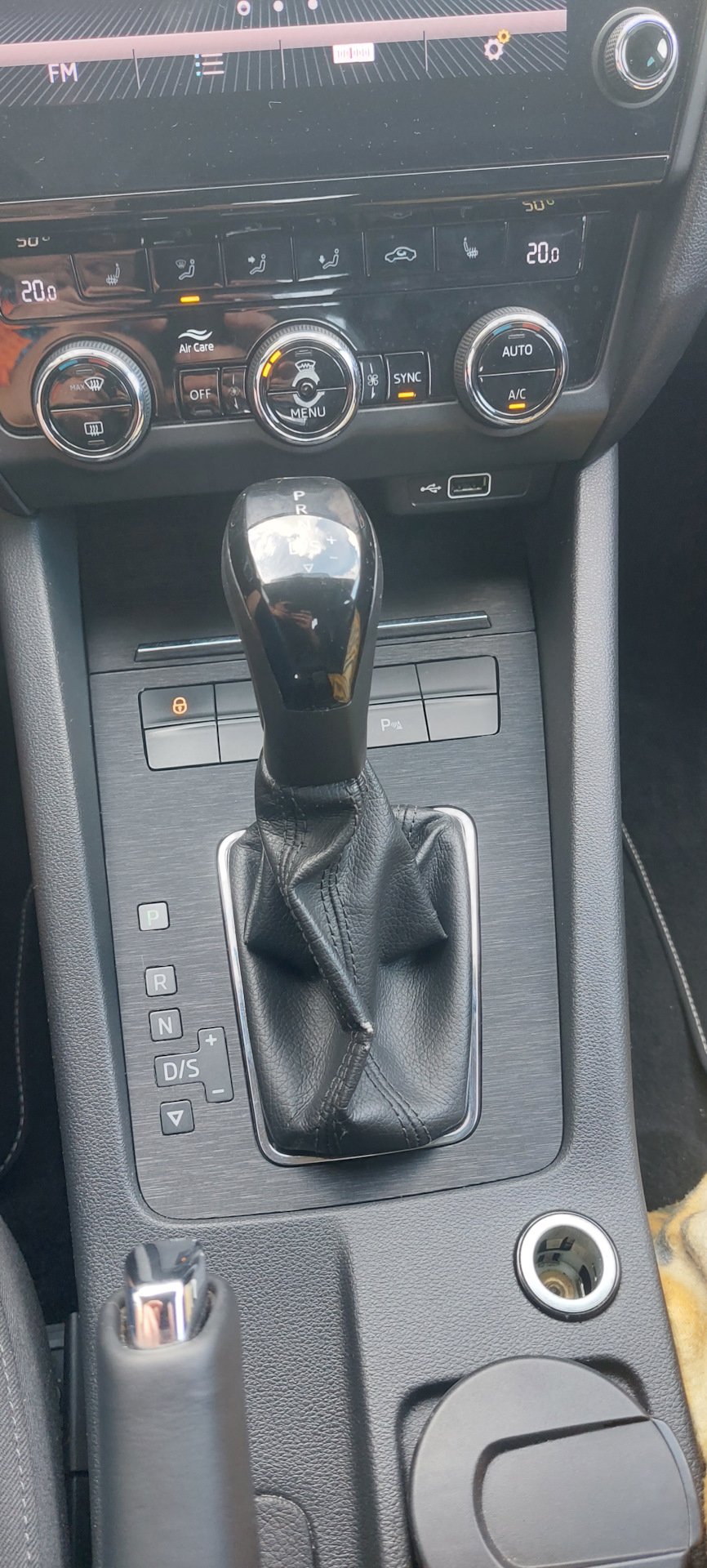

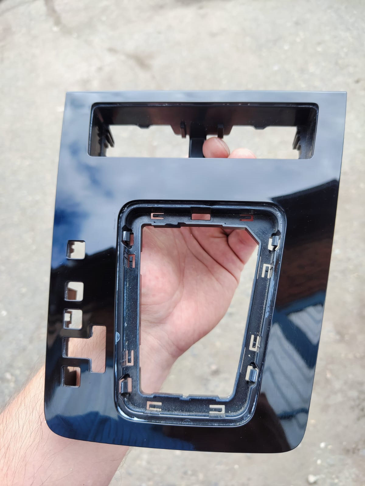

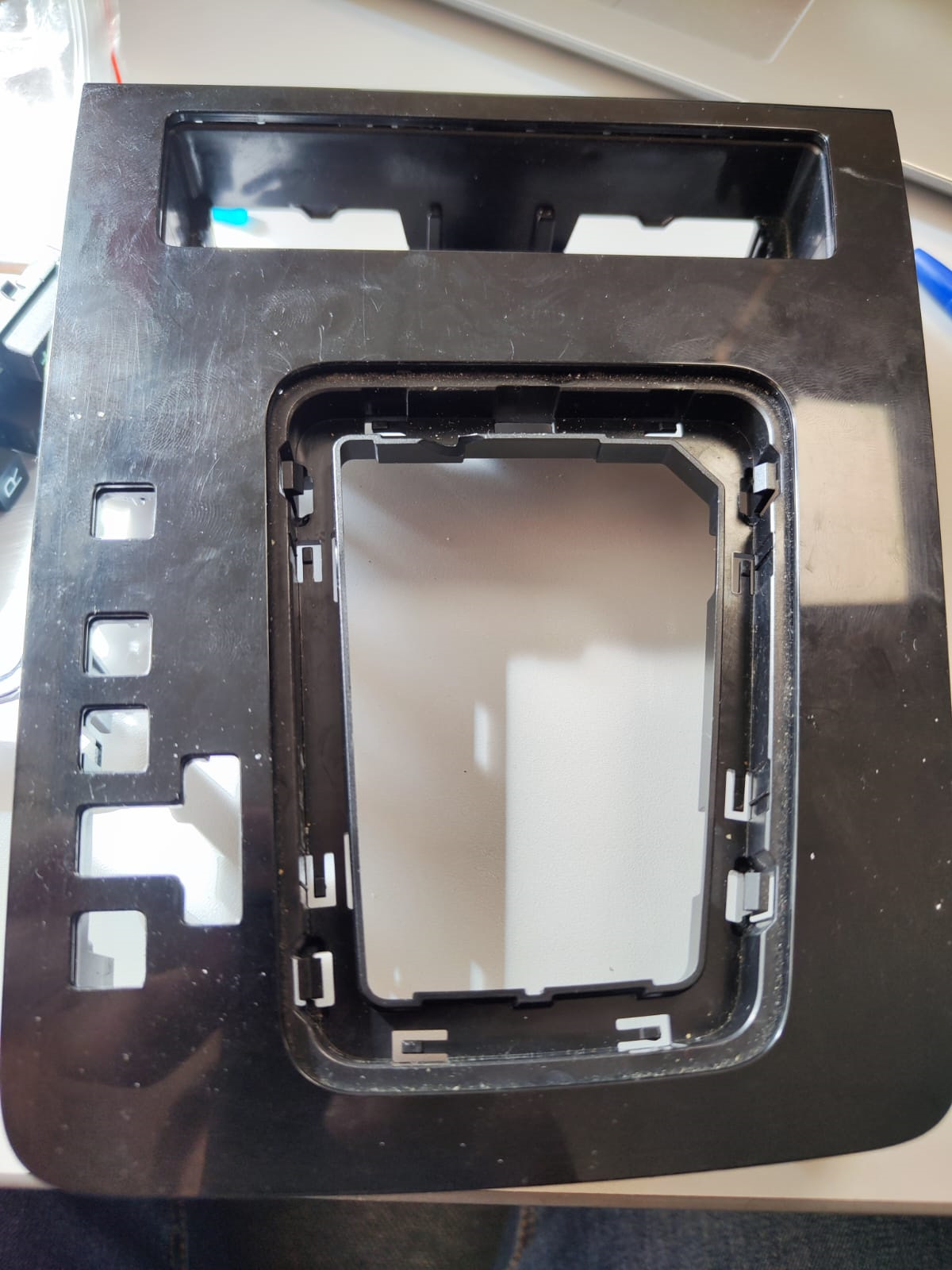

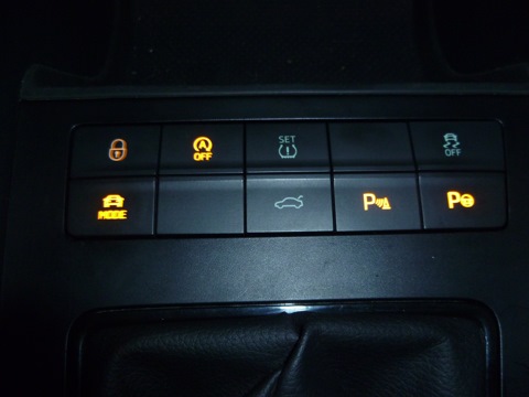

Вид глянца был совсем уставший, решил устранить. Полностью не получилось, т.к. царапины были достаточно глубокие, а полироль финишная.
В следующий раз надо будет пройти более грубой полиролькой и затянуть все в пленку.

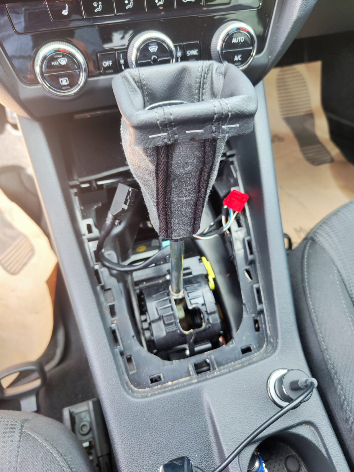

Снимается все легко — отгибается резиновый коврик у зарядки (ящичек спереди) и тянется все на себя. Сломать можно, но нужно прикладывать равномерные усилия.
Комментарии 17
Как не пытался снять эту накладку так и не смог
Она держится на восьми застежках. Можно попробовать дёрнуть сперва кожу и оттуда ее уже дернуть
Хорошим полиуретаном можно без полировки заклеить, если не сильные царапины, все царапины скроются и царапаться как раньше не будет.
Сделаю, но позже. Когда нормально отполирую
В идеал можно не полировать, я вообще свою не полировал, и все отлично выглядит. Никаких царапин не видно

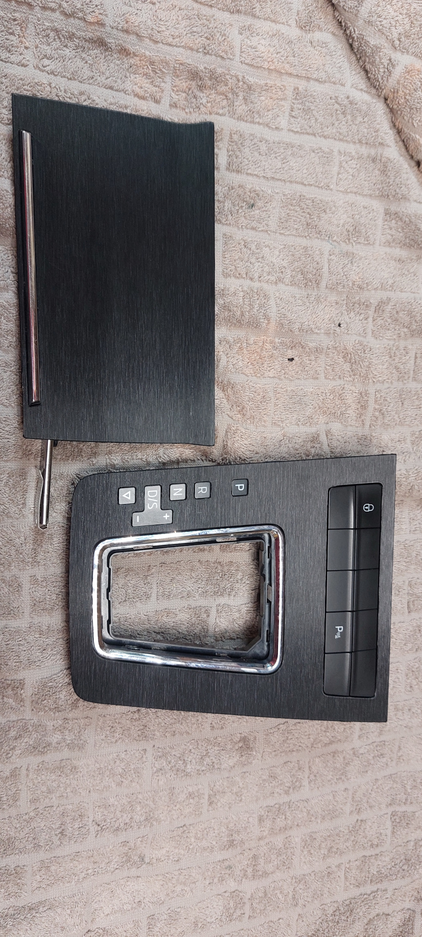

Не на долго это. Я плёнкой заклеил
Как пленка называется?
Черный шлифовальный алюминий
Спасибо. Нравится такой вариант. Надо так же сделать.
