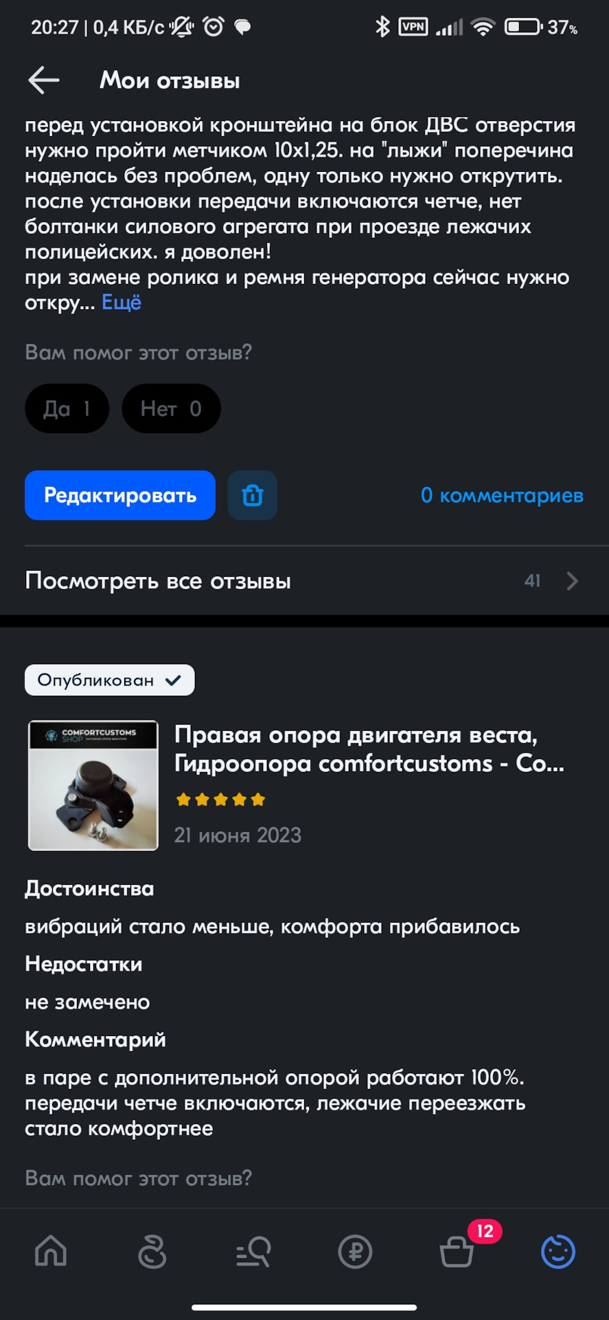

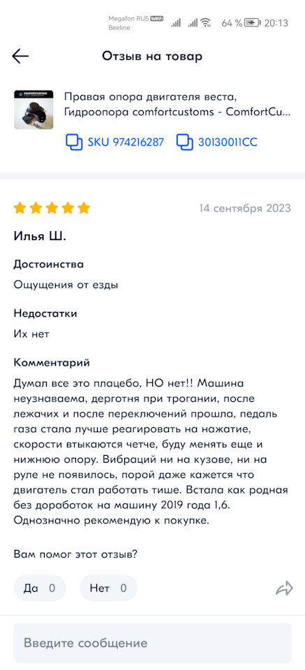

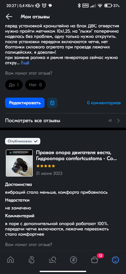

Ещё один заказной отзыв от меня. Стараюсь как не в себя всех обмануть
я не пишу, что дело 100% в опоре. стоит 4я. летом меняли сцепление, могли сдвинуть её (без сверления). ищу возможные причины резонансного шума на разгоне. после установки этой правой опоры всё было норм, сейчас не всегда
Comfort customs
А это мой отзыв

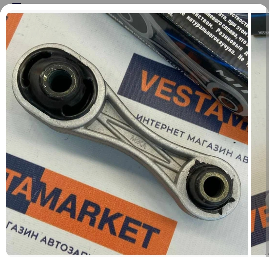

Передняя от Мика от 2110 на дополнительной 4 опоре балке?
Вот такая. Главное чтоб с прорезями в большом сайленте
У тебя их 2, в переди тоже стоит?
Сзади родная, с перейди мика

ставил родную на 4ю опору. не понравилось.
нашел мику порошковую, сайлент у нее с прорезями, из-за этого он мягкий, вот это прям класс.
