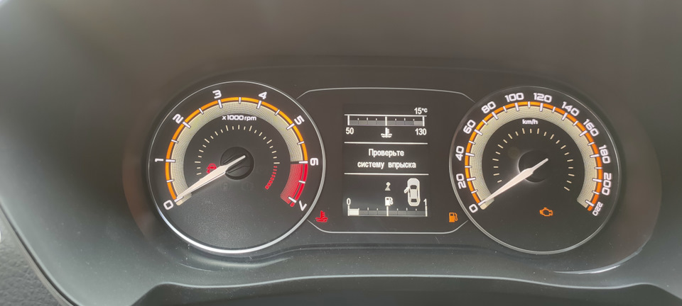

Ничего не предвещало беды. Обычный день, поехал по делам. Доехал без приключений. Выхожу через час, запускаю двигатель и появляются и не геснут два значка(ключик и чек). При этом горит надписть с автомобилем всё в порядке))). Записался к официалам, жду очереди)

Ключ в данном автомобиле, именно в лада веста Ng помимо что пора на ТО, ещё означает о не исправности датчика тормоза(в народе говорят лягушка) это массовое явление Весты NG, поменяют по гарантии не переживайте
Ключ — это значит пора на ТО. Переключением подрулевых можно даже узнать когда.
Обычно это происходит двигаясь по трассе при оборотах 2700-3200 какое то непродолжительное время минут 10-15, т е когда педалью тормоза не пользуешься( все из за датчика тормоза) загорается гаичный ключ, стоит после этого ударить или нажать несколько раз на тормоз ошибка в виде ключа исчезнет
