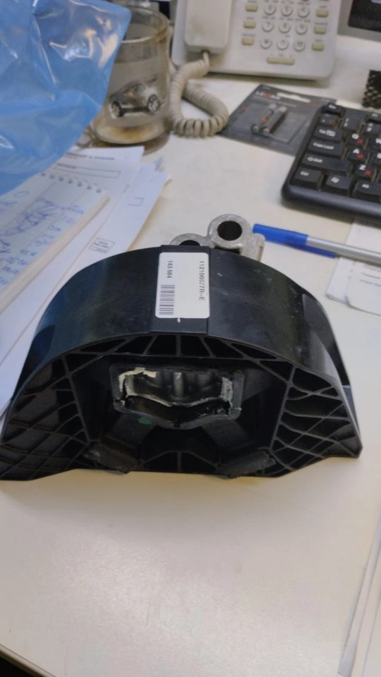

Я такую купил в запас, лежит пока. Твой пост прочитал, решил что надо сразу гравер на шайбу заменить. Пока меня все устраивает по опорам, хотя звук грм есть троллейбусный, но терпимый. С опорами я помучился пока нашел компромисс и сейчас возиться больше не хочется, когда начнутся проблемы в запасе правая эта гидроопора и нижняя Мика с разрезами в саленте(самая комфортная), до неё ставил Мавико усиленная, гул дает, потом сменил на Рено Сандеро 2, тоже самое, если не хуже и вот прочитал про Мика с разрезами именно, купил, поставил и ощутил кайф. Теперь купил её же в запас, так как ходит она не более 15 тыс. примерно, ну плюс — минус, от езды зависит. Левая сток и четвертая опора спереди в неё и внедрил Мавико, а Реношную продал на Авито. Левую думал от Гранты переделанную купить, но пока своя вроде нормально, не буду дергаться.

У меня было все тоже самое🤣 2 дня искали источник стука, всю ходовку проверили, все идеально, сняли эту подушку, а она болтом крепления аж краску отбила на лонжероне, выкинули гровер, поставили другую шайбу и на резьбовой герметик, все прошло, как бабка отшептала😁
надо у себя проверить… а зудящего гула перед стуком при разгоне не было?
Вроде нет, двигло только болтало немного, когда затянули все прошло. Стук явно отчетливый при страгивании проявлялся
буду наблюдать
Для себя лучше сразу сними, протяни. Потому что стука изначально не было, со временем видимо начала откручиваться и стучать болтом о кузов, что аж выбитые цифры на болте отпечатались на лонжероне😁
в выхи займусь, спасибо. про болт улыбнуло :)
Жаль не сфоткал болт, сам офигел. Удачи)

Прям вообще маловато 3 тысячи то! Я на опоре от дукато проехал 43 тысячи. И кронштейн треснул и резину порвало. Но мне производитель присылал бесплатно новое потом. От мегана левая тоже была. Тоже сломал, варили и тоже менял бесплатно.
Вообще данный производитель реально молодец! Что то меняют, дорабатывают. Поведение машины с опорой от дукато было лучшим! Хоть я сейчас и ушел на мику и технологии будущего, но о том тюнинге не жалею.
я на своей дукато уже где-то полтинник разменял, пока держится.

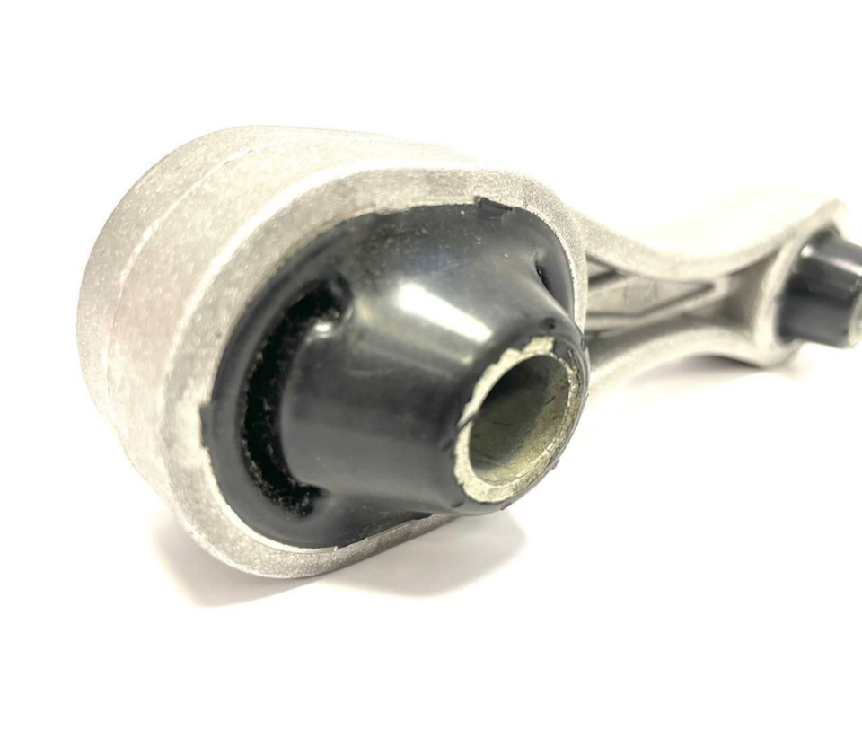

Мой выбор. Родны опоры. Только правая пластик. Плюс передняя доп опора. От мика. Порошковая с прорезями. Там сайлент мягче стоковой нижней опоры.
а поподробней про 4? есть у меня такая, только от приоры
понял, спасибо
От приоры не видел. Может она тоже в обе стороны мягче родной.
мягче, бы сказал даже очень.
Просто подумал, что она слабая тк порошковая, и при ударе лопнет. Безопаснее )))))
