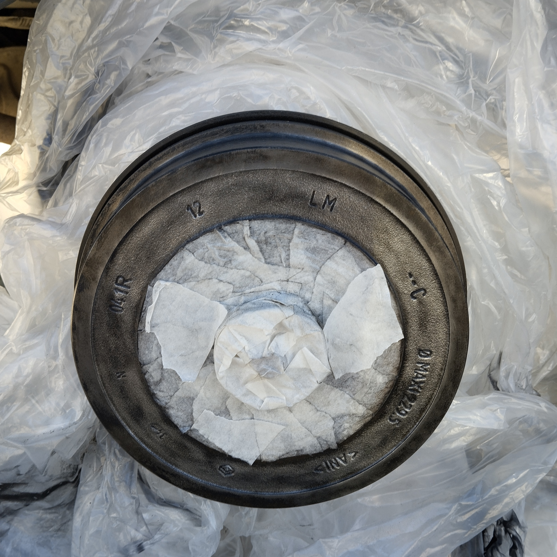

Это третья попытка покрасить барабаны. Первая была еще при владении Филдером, всё закончилось покупкой краски, которая была отдана другу по итогу.
Вторая была уже при владении Фориком. Дело тормознулось, ибо знакомые в автосалоне при продаже сразу же покрасили.
Это третья :-) . краска была куплена аж в прошлом году. Ею я красил крепление подлокотника:
Нейтрализатор ржавчины и обезжириватель были куплены при Филдере, ими я обрабатывал корыто:
Так же в прошлом году покупались латунные насадки для шуруповерта:
диаметром 50 мм.
В прошлые выходные снял левое заднее колесо прям на стоянке, заклеил скотчем то, что не собирался красить и давай туда-сюда насадками:
Залил нейтрализатор в распылитель, запшикал, подождал
опять насадками, потом опять нейтрализатором. По итогу, перед покраской:
Потом попшикал на барабан обезжиривателем, и положил первый слой краски. Сверху переборщил:
Через полчаса положил второй слой, подождал 10 минут, снял скотч:
Сегодня добрался до правого. Так же сдернул колесо, и заклеил скотчем:
В правого барабана ржавчина удалялась лучше. Первое нанесение нейтрализатора:
Зачищаем:
Второе нанесение:
Итог очистки перед покраской:
Срукожопил с первым слоем краски:
Второй лег лучше:
В конце октября буду переобуваться на зиму — посмотрим, как себя краска проявит. Возможно по весне еще раз обработаю краской и прикуплю лак для этого дела.

Я особо никуда не езжу, но за 1 зиму ржавчина проступила через краску снова.

По бокам. Надо было не лениться, снимать и нормально прокрашивать.
Центр держится.

Глянь на Озоне или Вайлдберриз накладки пластиковые на задние барабаны. Краска всё равно без грунта через 1,5-2 гола слезит
Думаю, в следующем году обновлю краску — у меня еще чутка осталось — и лаком бахну сверху.

С накладками на барабаны — 2 года. Полет нормальный.
700₽ цена и забыть навсегда о покраске. Я думаю, если сложить в кучу стоимость химии и инструмента, то выйдет даже дешевле + время, а оно бесценно.
Возможно. Химия была куплена много лет назад, реально потратился лишь на краску специально. Щетки я и в хозяйстве применяю.

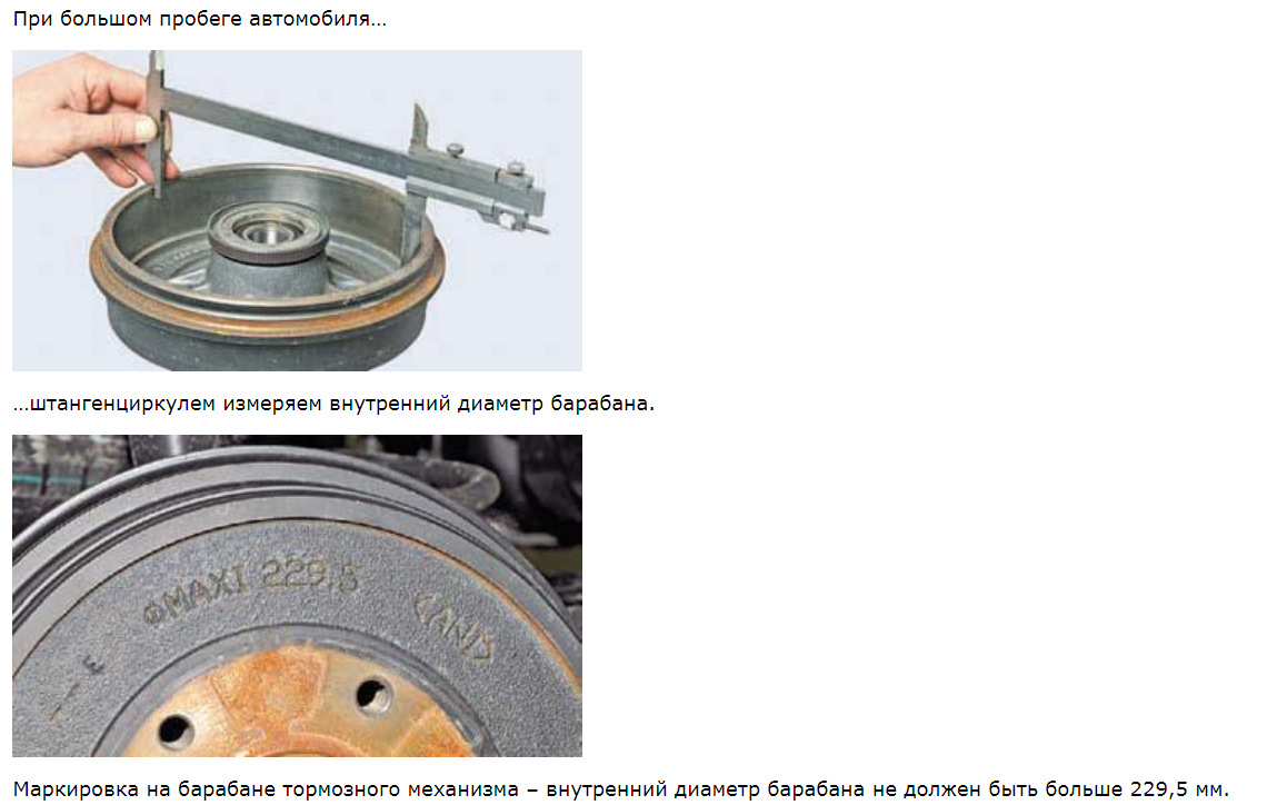

Покраска это хорошо. Но судя по возрасту пора проверить состояние
Пробег около 74000 км. Думаете, есть смысл?
Критичного износа барабанов скорее всего нет. Буртик вероятно есть. Ну и почистить механизмы.
