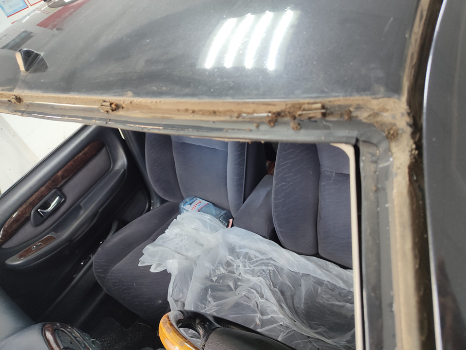

По классике, надо поставить машинку на учёт. Со страховкой проблем не возникло, а вот чтобы диагностическую карту сделать (и в дальнейшем, площадку в ГАИ пройти), надо поменять лобовое стекло.
С поиском оказались сложности. Стекла, указанные на сайте "в наличии", или даже "под заказ", просто отсутствуют у многих фирм, что обнаруживается при прозвоне.
Нашел, в итоге, российскую фирму KMK, в наличии. Едем менять.
Внезапной новостью стало, что оригинальное лобовое (да, оно тут сохранилось ещё с завода, я тоже удивлен был) оказалось с полным подогревом.
Это и хорошо, и плохо. Плохо то, что заказанный под меня лобаш, разумеется, без оного, и по наличию в этой фирме нет. А машина уже полуразобрана.
Поразмыслив немного, решил ставить новое. Обогрев ребята обрезали. Очень меня это расстроило, конечно, но найти лобовое с подогревом задачка сложная и долгая была бы. Надеюсь, все же исправлю этот момент позже. А пока обычное стекло постоит.
Кстати, рамка стекла живая. Это был отдельный пункт моего беспокойства, и слава богу, он не оправдался.

Фишки оставили. Обрезали только провода, до стекла идущие. Чтобы если захочу с подогревом поставить, была такая возможность. А за консультацию огромное спасибо! Буду чуть позже подыскивать с подогревом
