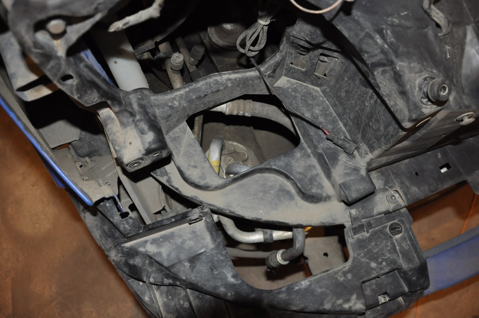

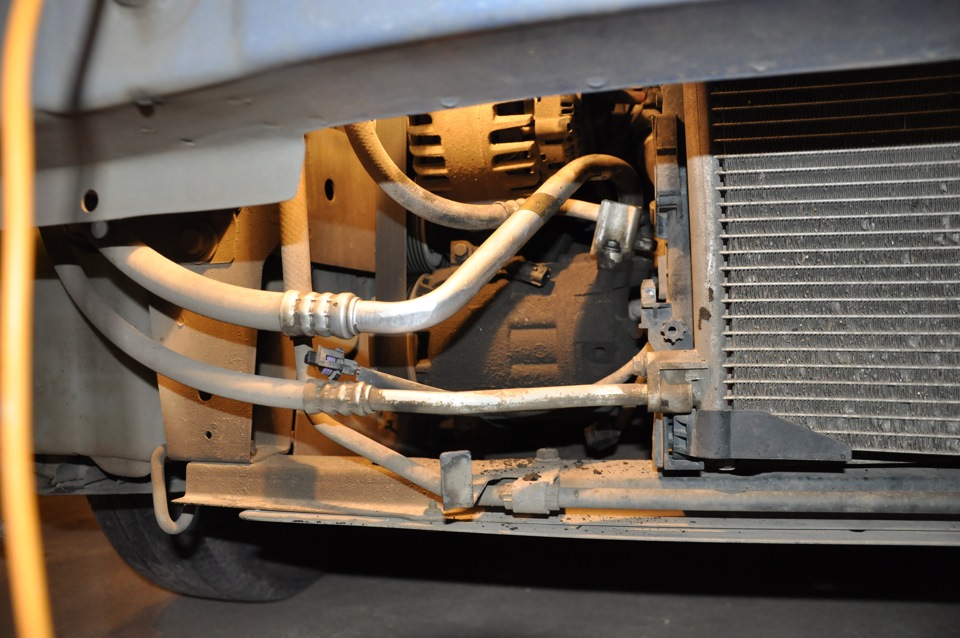

Заглушил вчера машину, вышел, слышу — шипит. Первым делом подумал на колесо, но шипение продолжалось, а колеса стояли. Стал искать источник — звук шел из под бампера. Залез под машину, и увидел течь шланга кондиционера, шланг низкого давления от компрессора к какой-то банке под правой (по ходу) фарой.
Сегодня поездил по мастерам, решение было снимать, а там либо варить, либо новый. Снимать полез сам.

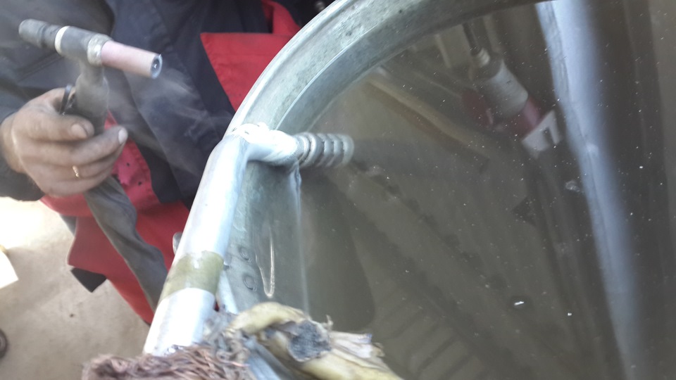

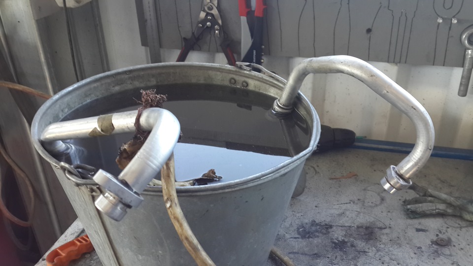

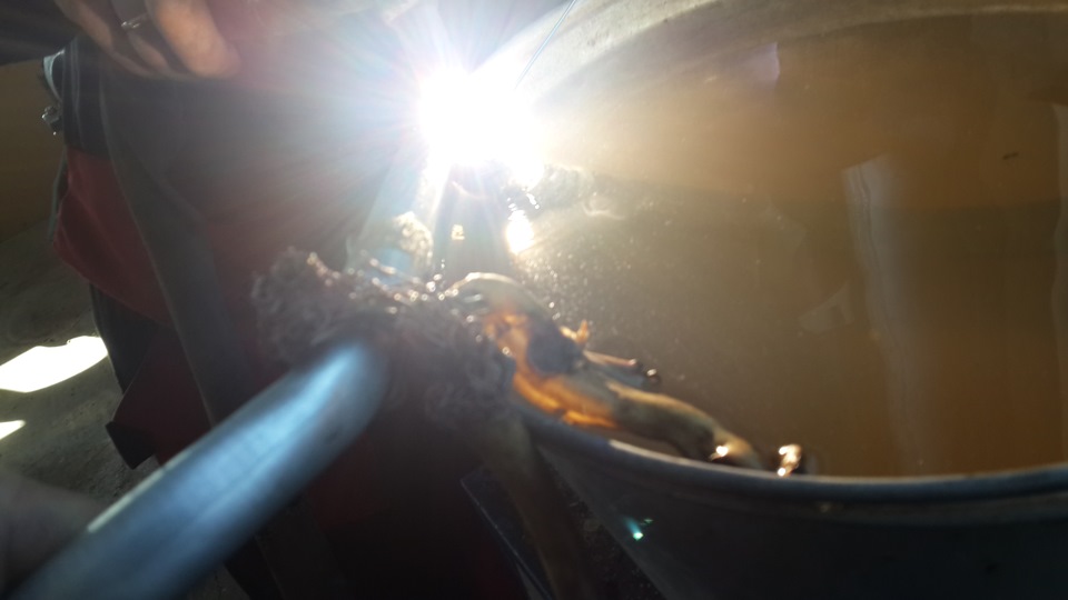

После снятия бампера, фары и небольшого поднятия всей панели вверх, трубку снял легко. Повез варить аргоном. Сомнение сварщика выразилось в близком расположении резинового шланга, но решили держать его в воде.
Потом место сварки покрыл грунтом, который оказался еще и корпоративного желтого цвета.

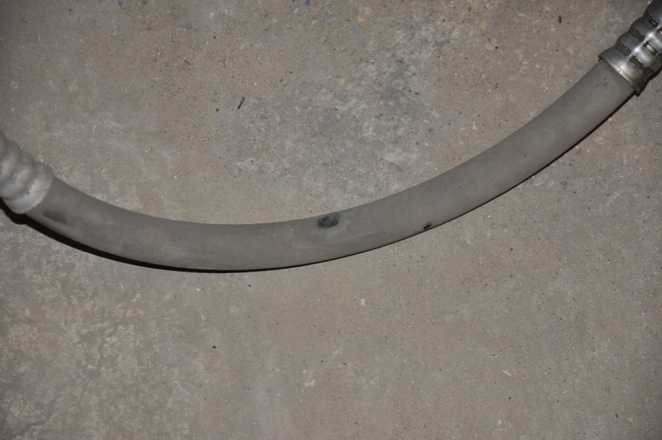

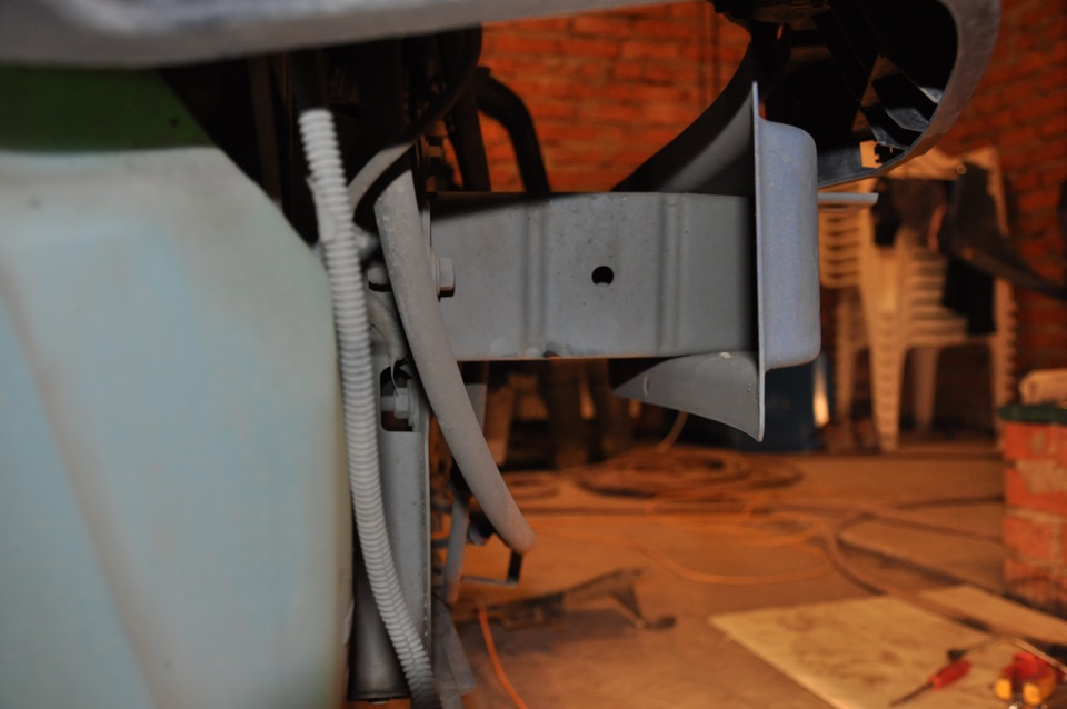

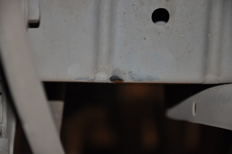

Кстати, на снятом шланге нашел еще две потертости: одна на резиновой части, трется об лонжерон.
вторая на верхней части, трет об нижнюю часть самой пластиковой рамы, на которой фара крепится. Вопрос решил небольшим отгибанием трубки вниз, и немного опустил ниже саму баклушу, к которой идут трубки. Она не закреплена, а просто вставлена в металл через резиновое кольцо. Шланг на всякий случай усилил.

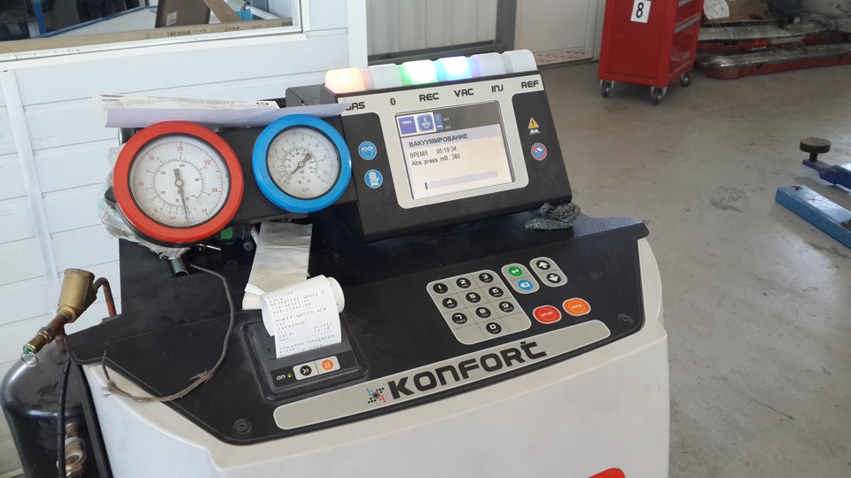

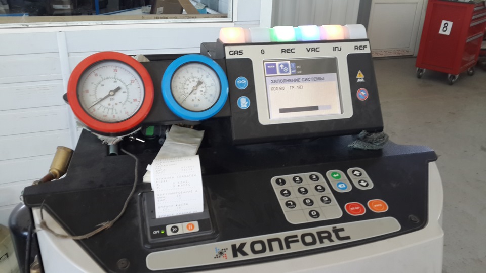

Сегодня заправил, цена оказалась больше, 3000 с лишним, по причине большего объема (два охладителя) и добавки красителя на случай утечки.

У меня перетерлась трубка, которая идет от радиатора к банке под правой фарой. Если снять бампер и фару, то легко открутить.
pav75
Здравствуйте подскажите если можно подробней о снятии трубки.Такая же история и у меня.Мастер заправщик посмотрев сказал что снимать проблематично так как трубка уходит в кабину.Не знаю снимать самому или искать мастера.
Банка эта видна на первой фото с подписью "Вид сверху, место под фарой, видна часть круглой баклуши."

У них, мне так кажется там вообще беда конструктивная. Я больше ни в одном автомобиле не видел чтобы эти трубки были такими длинными по бокам. Они же от вибрации (и наших дорог) там ходуном ходят. Поэтому не удивительно что перетираются.

Да, посмотрел. А это какая трубка и обо что перетерло?
а это рядом, высокого давления -перетерлась о кронштейн усилителя бампера. Он там на фото черный, вертикально стоит. Проверь у себя и вторую трубку тоже.
У меня как-то все совсем по другому, наши первые фото сильно различаются… И усилителя такого нет…
ага. понятно, это из-за двигателя. у меня 2,5
