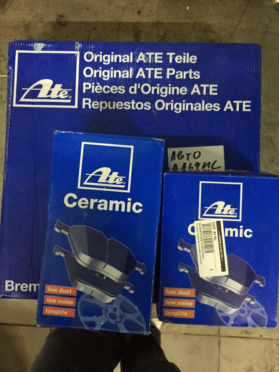

Ну и мое самое долгожданное — то, чего ждал уже пол года — новые тормозилки от ATE! А именно: ATE Power Disc & ATE Ceramic по кругу.
Номера:
13.0470-7184.2 колодки передние
13.0470-2749.2 колодки задние
24.0325-0158.1 диск передний
24.0112-0169.1 диск задний

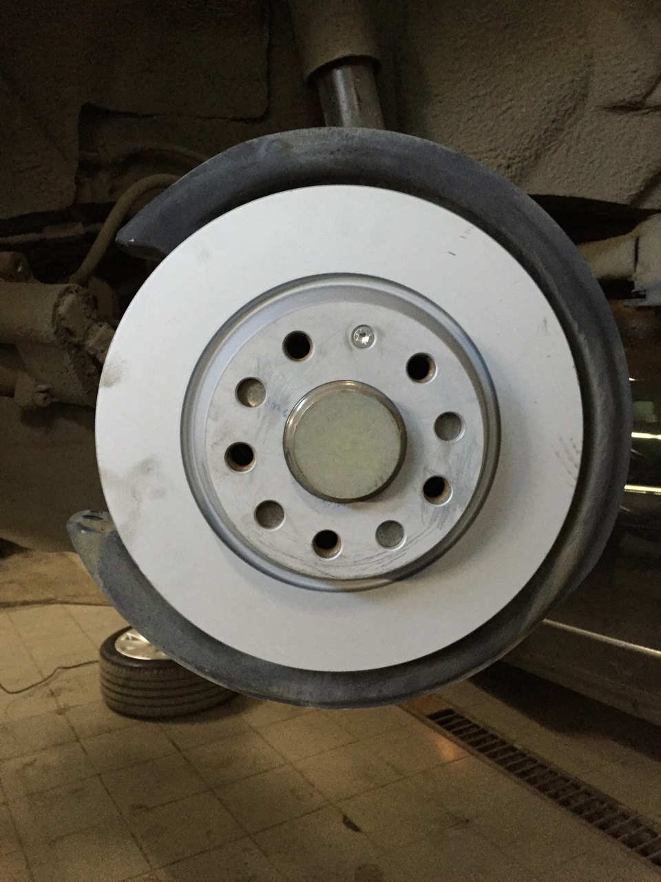

Сзади колодки износились процентов на 80%, это хорошо видно на фото ниже:
Ну и процесс инсталяции:
Ну и общий вид колеса с новым диском:
Отзыв по тормозам дам по истечении периода обкатки, через 200-300 км, а пока езжу в овощном режиме — без резких торможений.

время прошло… как отттормаживается? какое отличие от стока по ощущениям?
Лучше оригинальных trw, но чуда ждать не стоит. Пылят меньше.
