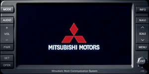

Ну и переходим, как я считаю, позору этой машины безальтернативному штатному ГУ. Не знаю из какого музея Mitsubishi выкопала партию этих артефактов, но даже MMCS R-3 2011 года, на фоне этого чуда выглядит вершиной прогресса.
По сравнению с андроидом, оно долго загружается, ничего не умеет, микроскопический слепнущий на солнце экран, на котором ничего не видно, дополняется мутной камерой.
Недавно в комментах мне доказывали про божественный звук штатных ГУ, не знаю откуда пошла эта легенда, но еще пару лет назад тут все от него плевались, а теперь вот новая волна 😁 А вообще штатный звук настолько хорош, что в том же коннекте специально меняют микросхему усилителя на TDA7850 (например www.drive2.ru/b/613175645651893653/), которая (о боже! 😱) стоит с завода на нормальных ГУ с андроидом, наверное, чтобы немножко ухудшить звук! 😅
По поводу Рокфорда тоже были жаркие споры с Прохором, что якобы челябинский канбас может как-то не так транслировать команды усилителю, это конечно бред, но я проверил, когда было две машины, поставил рядом и менял настройки на штатной ГУ и Teyes, настройки работают идентично! Не работает только SCV, т.к. не подключен датчик скорости, все, на этом тему можно закрывать, как только в продаже появится обновленный челябинский canbus, штатное ГУ отправится на помойку в барахолку.

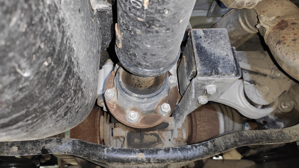

Задний кардан стал металлическим, раньше был из углепластика, видимо пал жертвой экономии 😢

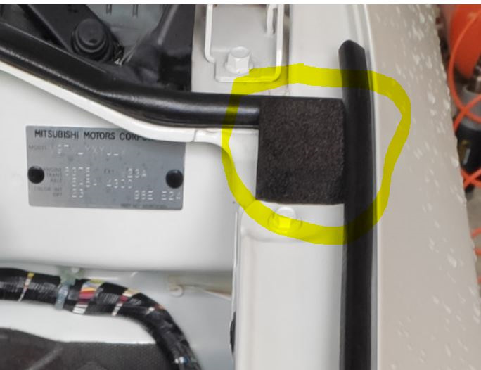

Под капотом вернулись уплотнительные резинки на крылья и добавилось шумки, так же установлен предварительный фильтр на впуске.

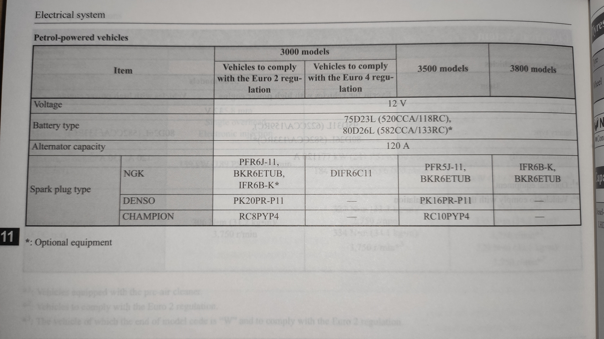

Термостат стандартный для 3.8 на 82 градуса, а вот по свечам не понятно, каталог выдает два варианта иридиевые 1822A002 (NGK IFR6B-K) и обычные, но 3х электродные MN119942 (NGK BKR6ETUB).
Инструкция тоже ясности не добавила
Видимо только вскрытие покажет, но надеюсь оно будет не скоро, по крайней мере срок замены для них одинаковый 100 тыс.км

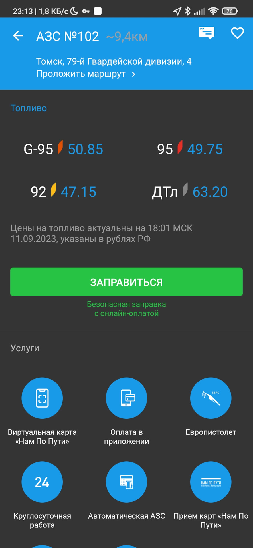

P.S. красивые цифры бонусом 😁

Василий, привет! Тут в одной теме зашел разговор про подкапотные уплотнители, которые вдоль крыльев — возникла мысль себе такие доустановить, но начал курить тему и что-то засомневался — не факт что если купить штатные, то получится их там закрепить, если заводом не предусмотрено. Специально зашел к тебе в эту запись глянуть что они у тебя точно есть) Можешь у себя посмотреть как они крепятся?
Привет! Они крепятся на клипсах, так же, как все остальные) надо сверлить крылья, ну либо выкидывать клипсы и пробовать клеить на скотч))
Ок, спасибо! Что-то сверлить крылья идея кажется так себе, хотя там же вроде люминь как и капот — что им будет?)). Да и клеить на скотч тоже — проще тогда уж универсальный строительный купить)
Не, крылья обычные железные)
не, тогда точно нафиг сверлить) буду ездить как есть с завода или может строительный D-образный приклею

А свечи там обычные трехконтактки. по каталогу на рабе и такие и иридий. Я застал в феврале недельку морозов на арабе. Да вроде заводилась без проблем. Хотя у меня в принципе не стоит дольше пары тройки часов на улице машина. ну бытует мнение, что плохо заводится на простых свечах. Но как то мы же ездили на них раньше. Такие на всех прульках стояли когда то… я думаю это просто миф очередной.

Про свечи, спасибо за инфу, надеюсь что не придется менять, у меня машина живет на улице в основном, т.к. до гаража далеко ходить, так что проверю скоро))

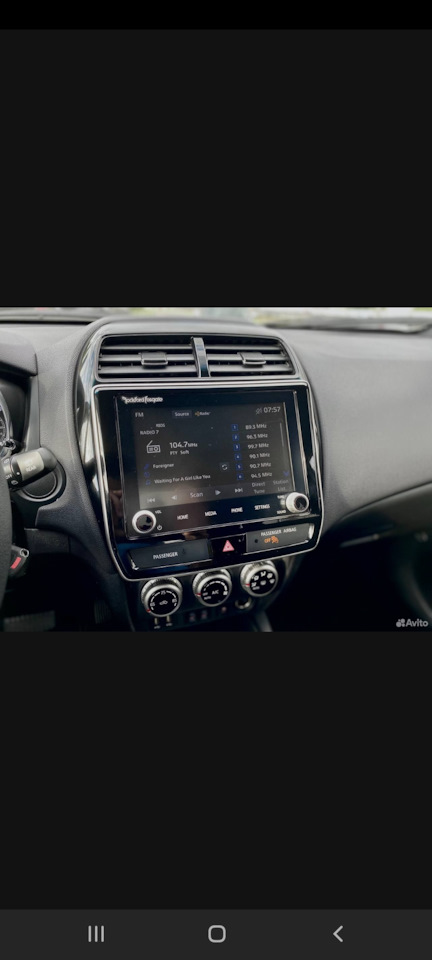

Вот интересный майфун на американском асх
Если не ошибаюсь это SDA, следующее поколение ГУ после коннекта

Подскажите номера карданов?
Задний (железный) — MR580388

Все норм написал) у меня в 3.0 так же ) только еще люк есть)) крутилка хотя бы звучит по сравнению с китаем, но я поменял на штатный коннект
У Китая лучше звук чем у крутилки и Коннекта.
Ребята меняют в Коннекте усь на китайский 7850🤭
BuchNikolay
Люка мне очень не хватает(( По звуку мы уже обсуждали, у меня другое мнение, но спорить не буду уже всё написал ))

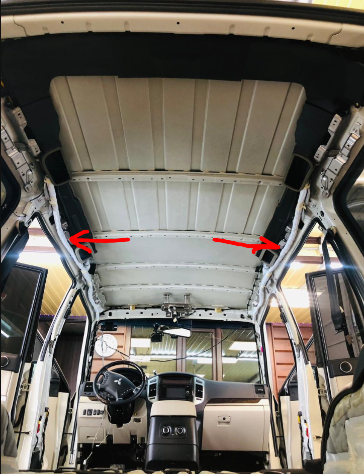

У Араба к слову на боковых передних стойках и торпедо перед пассажиром надписи об наличии аэробега есть, а подушек по факту нет…
а это разве не к шторкам, которые под потолком находятся относится надпись?
Может у меня неверное представление как должны выглядеть эти шторки🤔
Вот мой разобранный салон со снятым потолочным верхом. Понимающий может и увидит там шторки
они сверху падают, а с передних стоек некуда раскрываться 🤷
Ясно, спасибо за информацию👌
OffRoad-Rena
белые скрученые простынки это они)))
Да, я уже понял)

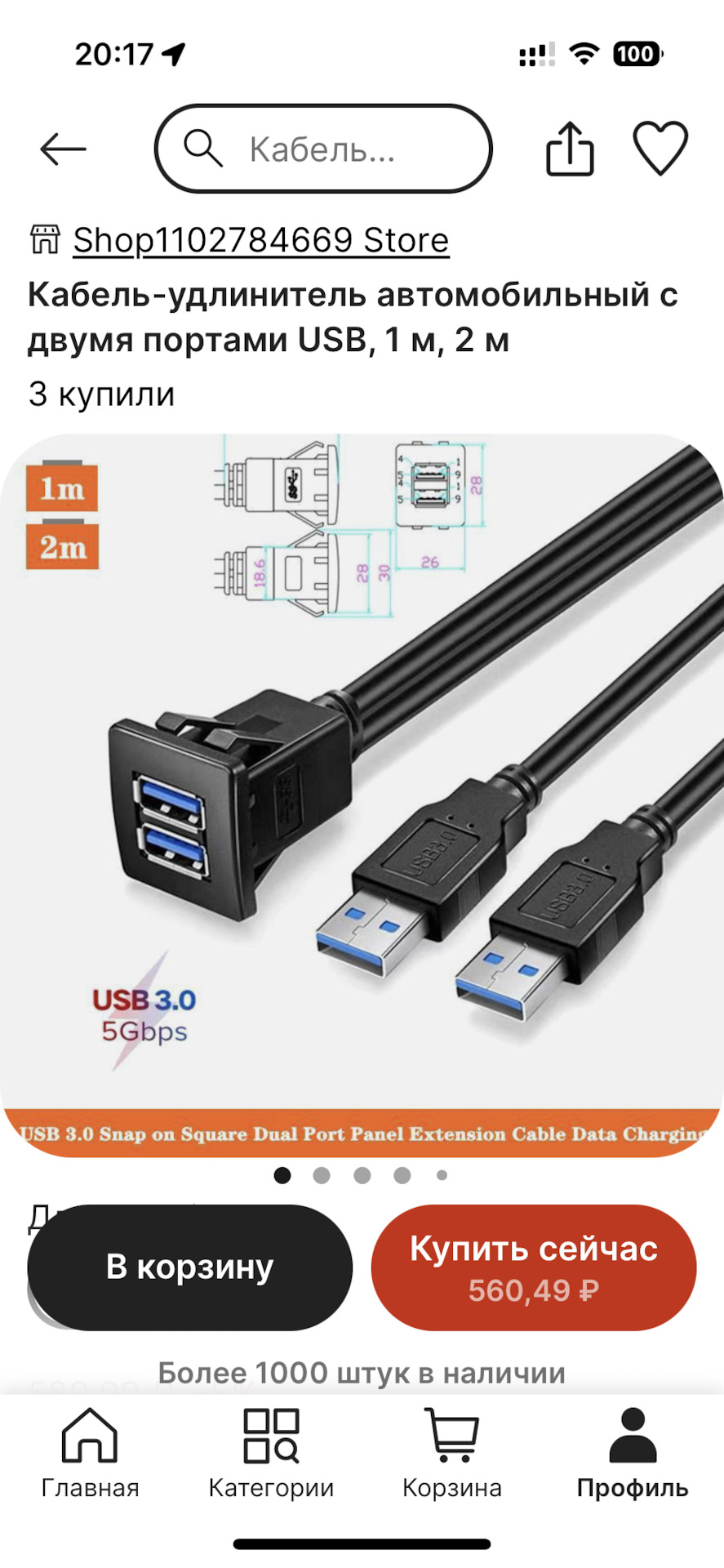

Отлично встала
есть похожая, только двойная
Я тебе сразу одинарную предложил, как разумному человеку.
зачем одинарная если на ГУ 3 USB выхода?)
Мне три не надо. Оба пустуют в 99,99% времени
у меня два будут заняты, 1 запасное

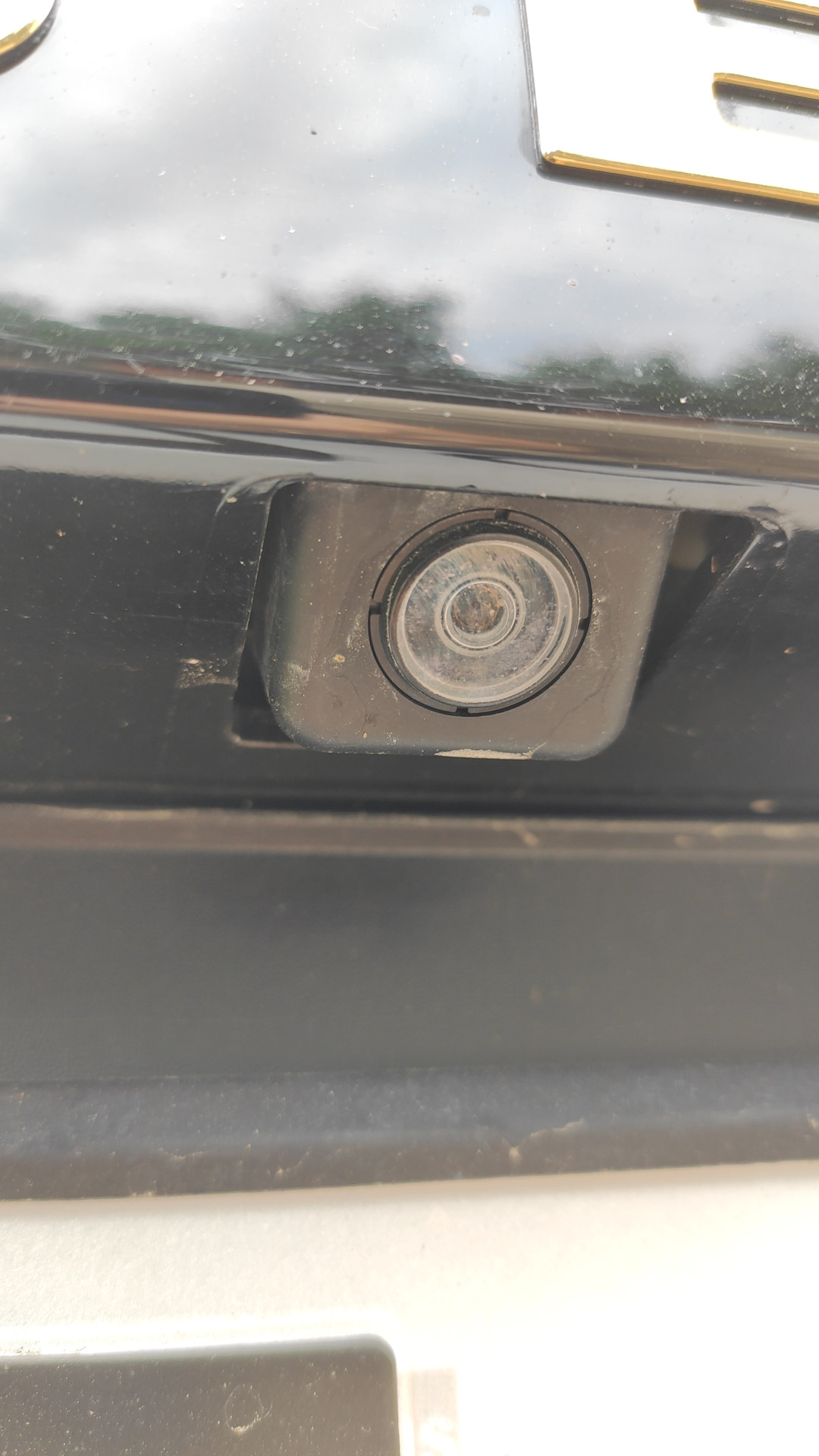

3."мутной камерой." — а ты везунчик. второй раз в ту же лузу. У меня родная камера топ показывает. Попробуй ключем для часов открутить и снять переднюю линзу. Может поможет ее заменить или почистить.

3. может быть потом разберу, когда поменяю 🤭

Лучше родной камеры ты не найдешь.
