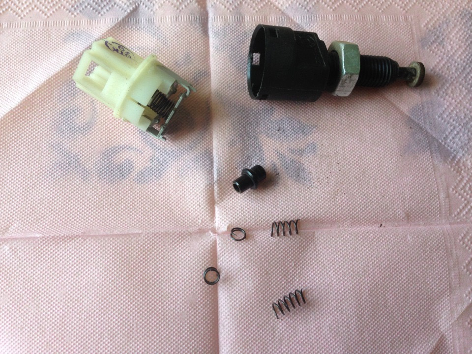

Не мешало бы еще проверить датчик сцепления под педалью. Как настроен как работает вообще. В нем пружинку ломает и он может неадекватно работать но чек по нему может не вылазить, а дерготня как раз будет
Я его менял
А настроен он нормально?
Вроде да, по инструкции делал, но вы подскажите
Некоторые момент срабатывания проверяют сканером обд2, на ютубе впринципе есть материал
