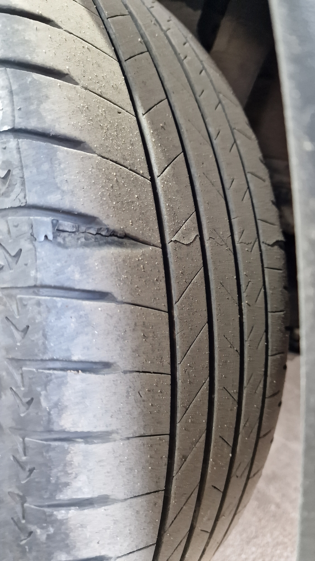

Обратил тут недавно внимание, что переднее левое колесо спускает немного. Хорошо, что ранфлэт и можно ездить, но все равно чуть спускает. Внешний осмотр показал следующее…
Очень странно. Такое ощущение, как будто наехал на что-то острое и по всей ширине прошел порез, но странность в том, что "порез" идет не по ходу движения, а наоборот — как будто я задом сдавал. В общем, пришел к мысли, что резина просто треснула.
Ездил так некоторое время, в итоге нашел одну покрышку такую же. Поехал менять, смотрю, а на задней покрышке такая же история…
Видимо, надо уже полностью менять резину. От сюда вопрос — на что меняли? в Какую сторону смотреть?

Была у меня аналогичная ситуация с резиной якогама эдван спорт летней, снял комплект колёс в ноябре, а в мае 2 задних колеса спустил о при детальном осмотре было обнаружено 2 пропиленых задних колеса! И конечно же под замену. До сих пор в шоке, хоть и прошло уже практически 14 лет. Причём резина была с пробегом не более 10т.км и прошла она 2 сезона.
А причина повреждения похоже на дефект "холодный спай" при производстве резины, когда прессформа не набрала нужную температуру.

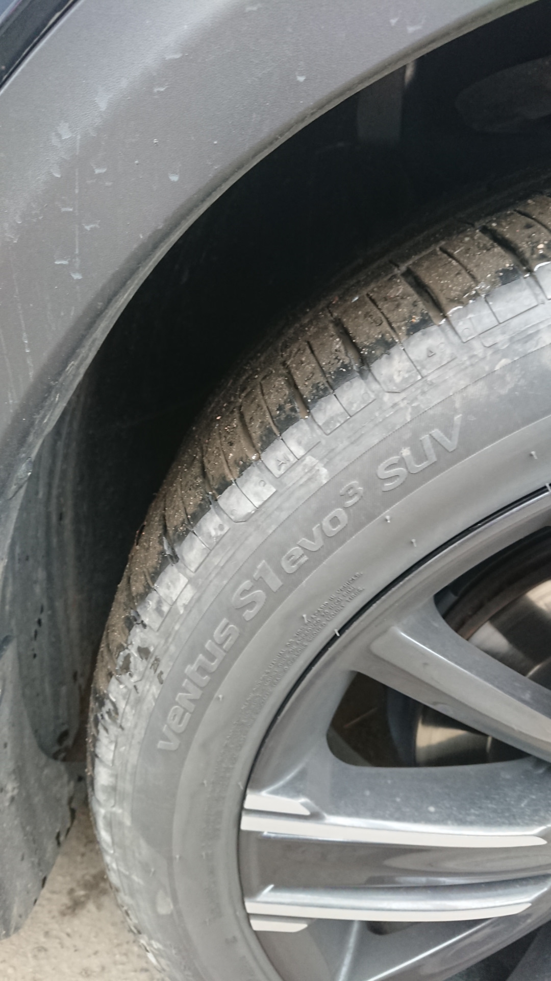

Как вариант посмотрите www.drive2.ru/l/585934145562106090/. Это не RunFlat, но есть некоторые преимущества — шины с усиленной боковиной (ZR), мало шумные, не склонны к аквапланированию и фирма их относит к премиальный линейке. Я брал с индексом 105 Y (у нас 101 W по регламенту), брал специально по жестче и с приставкой SUV у них дополнительно боковые шашки с дополнительной ламелью. Понравились, хорошая альтернатива дорогим шинам (предпочитал на лето Goodyear ultragreap).

Попробуйте обратиться в Бриджстоун. Мне мишлен из-за заводского косяка весь комплект поменяли. Это при том, что шины были далеко не новыми. Хотя в нынешних реалиях … ))
Хм… идея хорошая… но я уже одну покрышку поменял 🤷♂️ так бы было бы хорошо написать им, сказать, что аж 2 штуки пошли одинаково…
