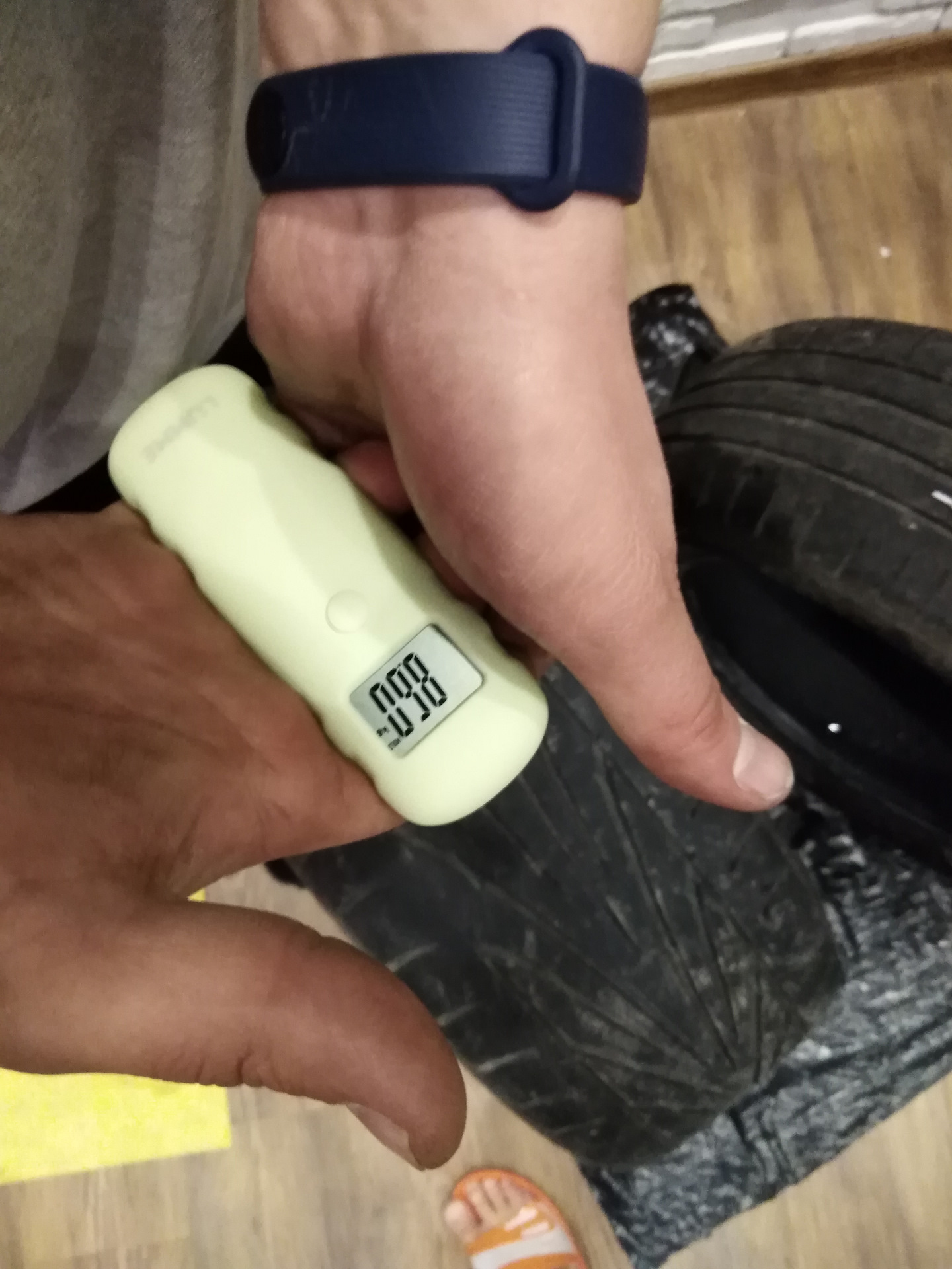

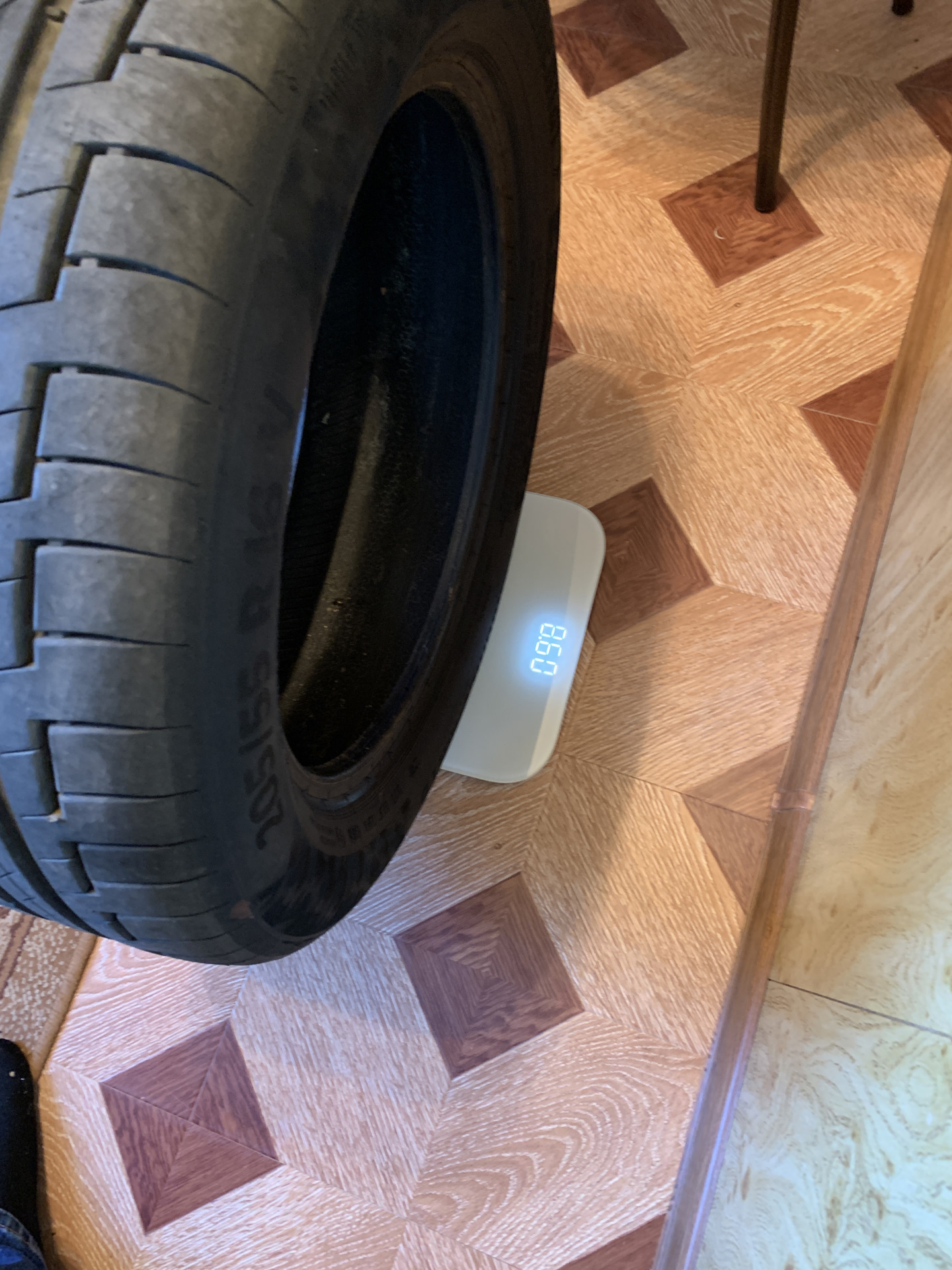

Взвесил P7 от Pirelli в размере 205/55/16 91V.
Вес 7.8 у меня получился.
Отличный вес!

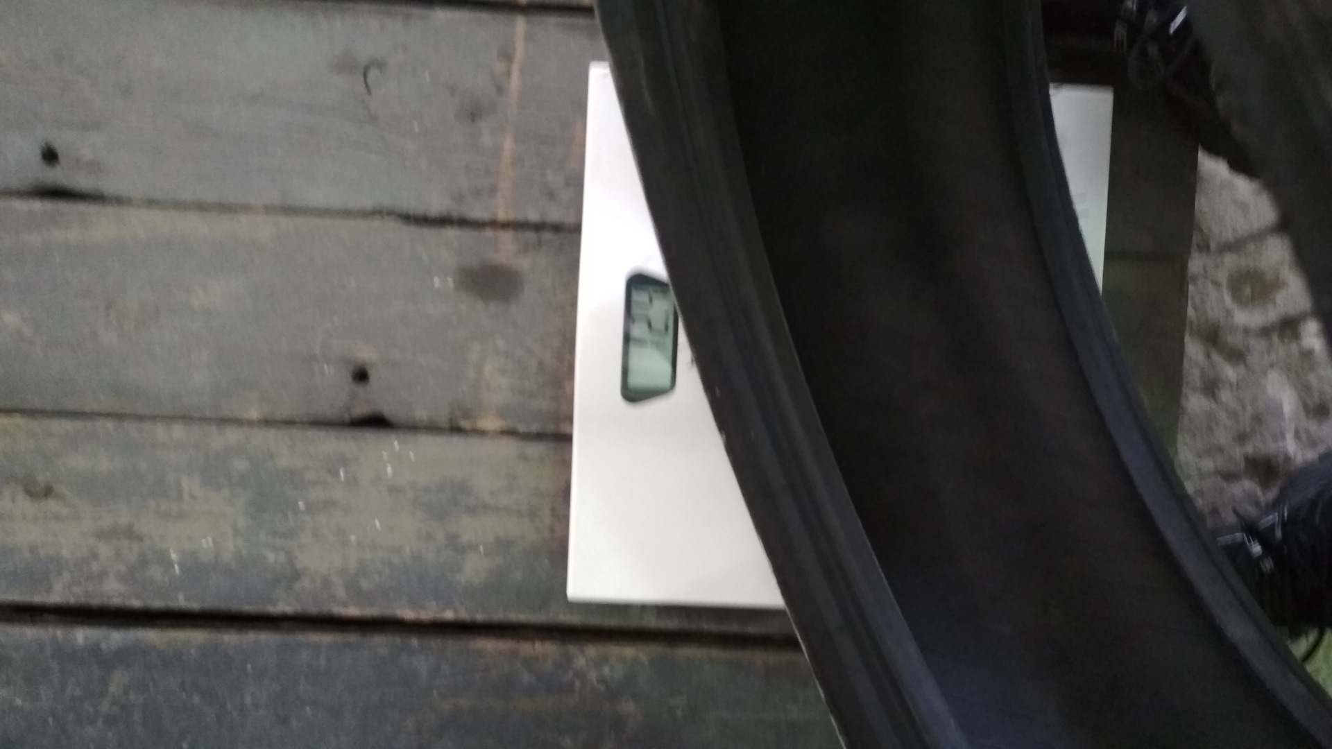

Да решил диски поменять на более легкие, взвесил старый диск и он по весу такой же как покрышка — 7.8 кг.
Поставил новый диск весом 5.5 кг.
Осталось найти покрышку таким весом :)

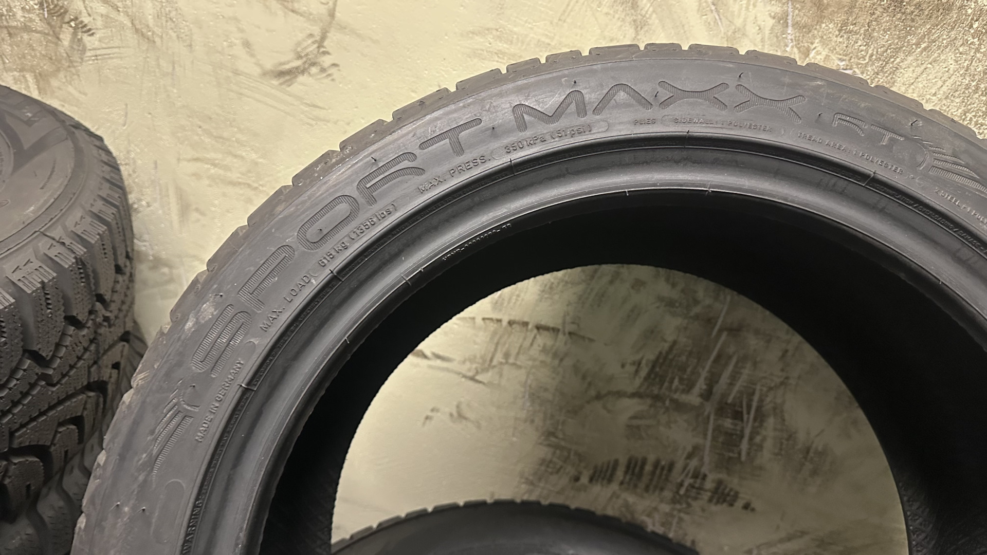

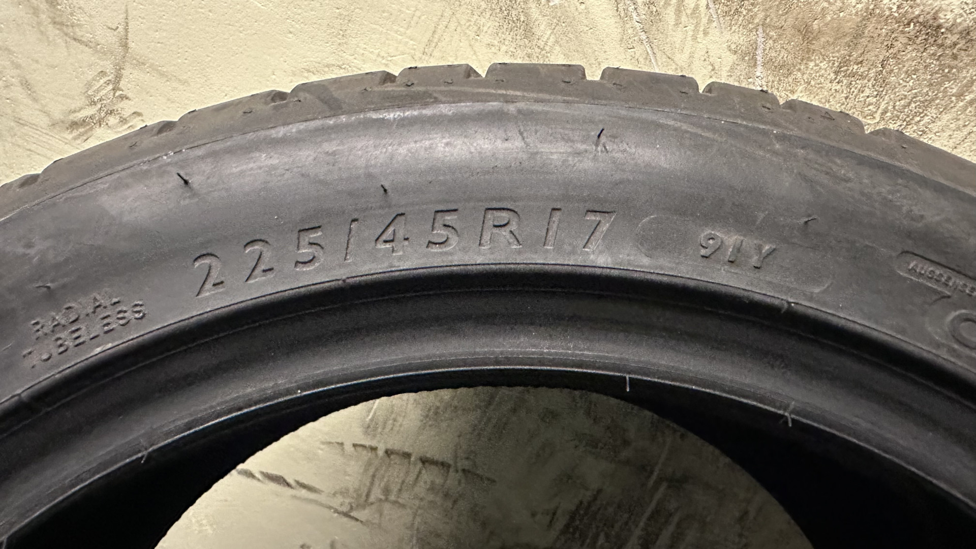

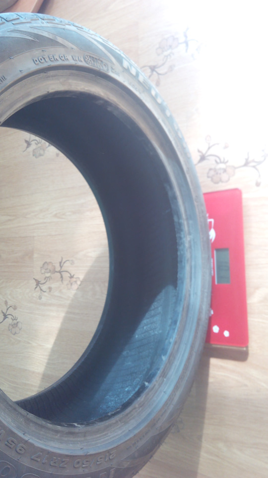

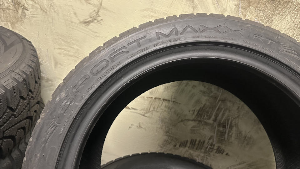

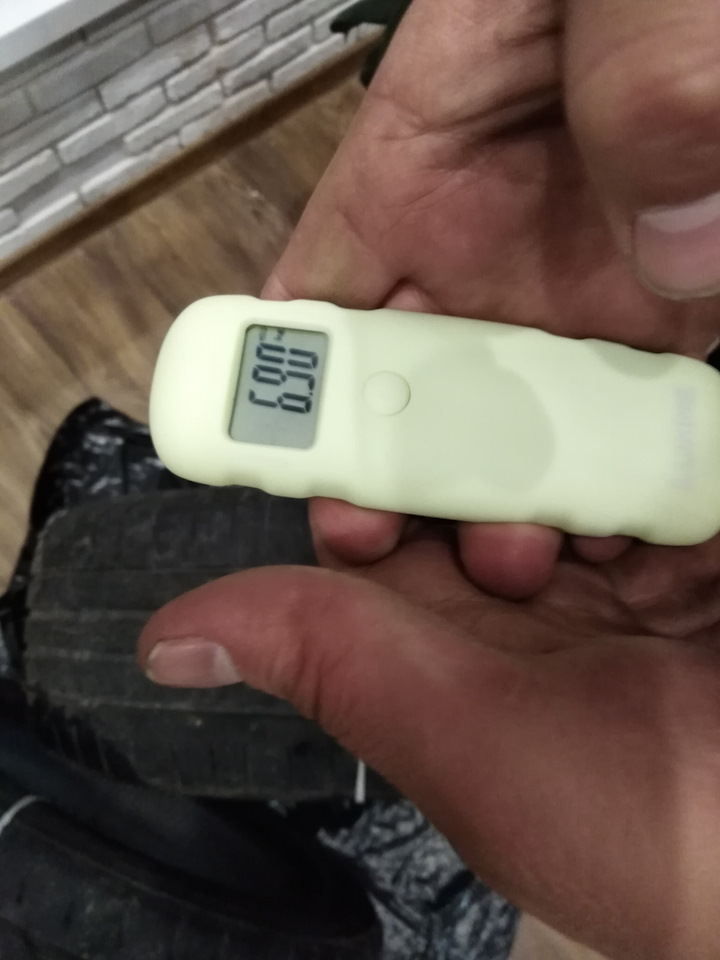

Взвесил Dunlop sport max rt итого вместо 8.4 кг она весит 9.9 кг
Ни разу не информативное сообщение.
Размерность то хоть какая? И тд…
Страна производитель кто?
Ну если вы пишите про 225-45-17 ( 91 y ) я такое и взвешал, made in Germany
Расположение заводов
Япония
Индонезия
Тайланд
Турция
m.dunlop-tire.ru/factory
Япония (4 завода);
Китай (2 завода);
Таиланд;
Индонезия;
США;
Турция;
Бразилия;
ЮАР.
koleso.ru/articles/dunlop…nahodyatsya-zavody-Dunlop
Хотите сказать их в Германии не делают ? ) посмотрите на фото ) левый угол )
Я ничего не хочу сказать. Читаю то что вижу. Сейчас многие производители чего бы то ни было переносят производства в другие страны и в том числе меняют составы для удешевления производства.
А какого года эти шины?
П. С. мой пост был написан 10лет назад

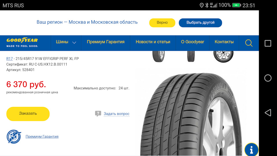

Вы именно про эти шины Goodyear EfficientGrip Performance 225/55 R17 101W ?
Шина 225/55 R17 GOODYEAR Eagle F1 Asymmetric 3 97Y

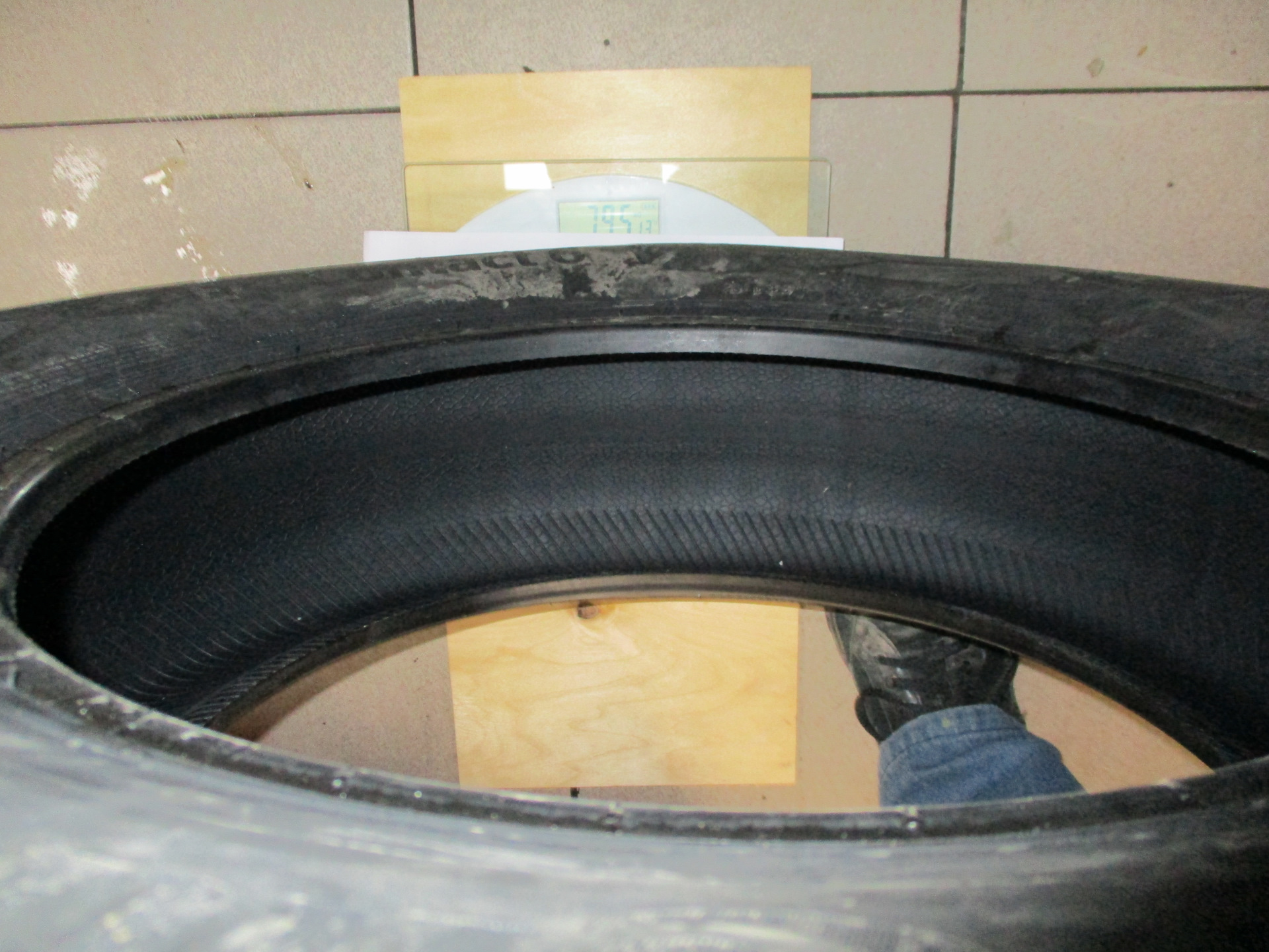

Искал самые легкие шины. Может кому поможет. Конти екоконтакт6 весит 7,95 в размере 205/65/16. Кумхо НС51 10 кг. Тойо процес 9,5. СП762 10,5. Выбрал конти, это что то. Как машина поехада на них. Вес очень важен и диска тоже. В итоге получил 15 кг. После 20,6 авто летит. И расход меньше на 1-1,5 л.

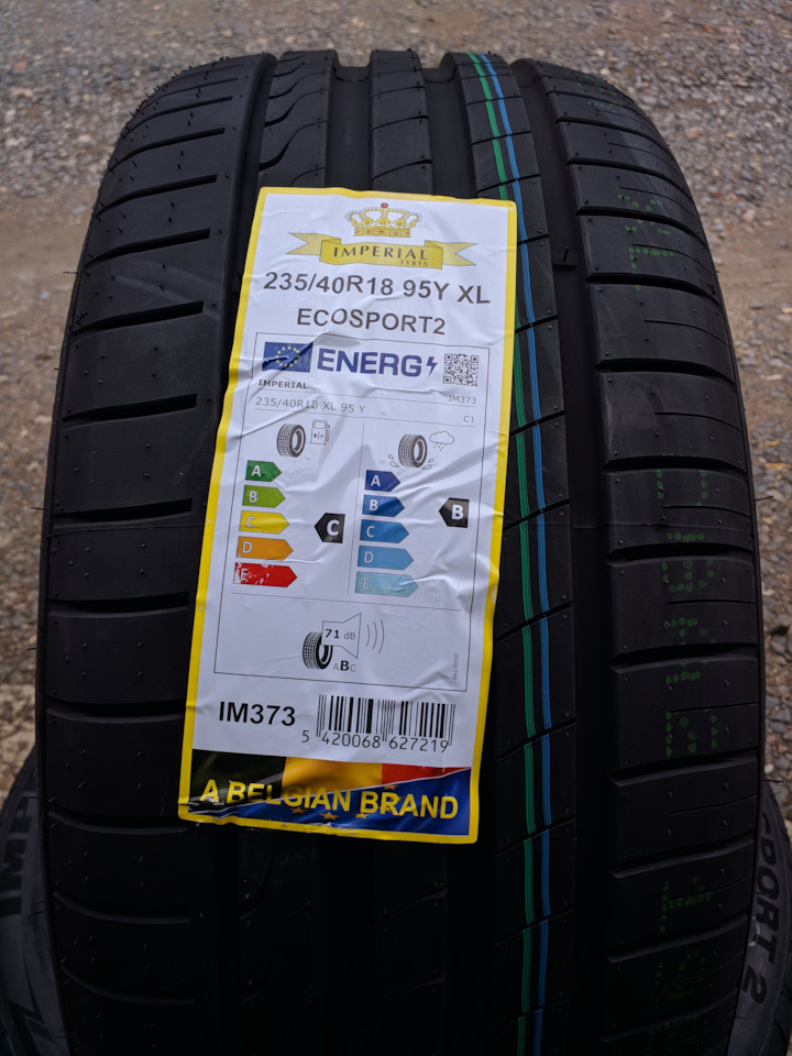

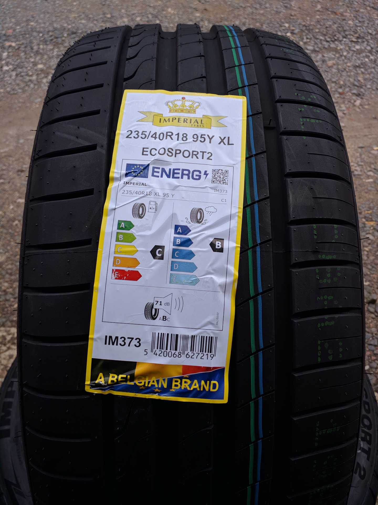

Imperial EcoSport 2 (F205) 235/40 R18 95Y XL новая 10,3кг, глубина протектора 7,5мм

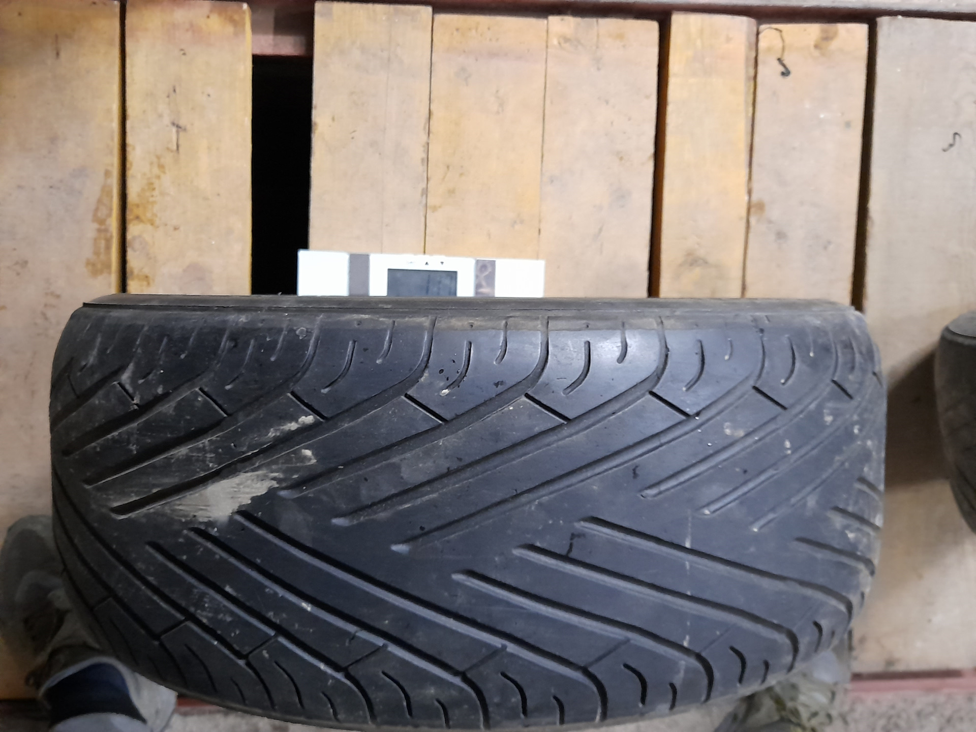

Pirelli P Zero 225/40/18, 19-ый год, остаток протектора 5 мм весит 8.3 кг.

Tigar Ultra High Performance 205/45 R17 88W, вес 7,9кг (новые).

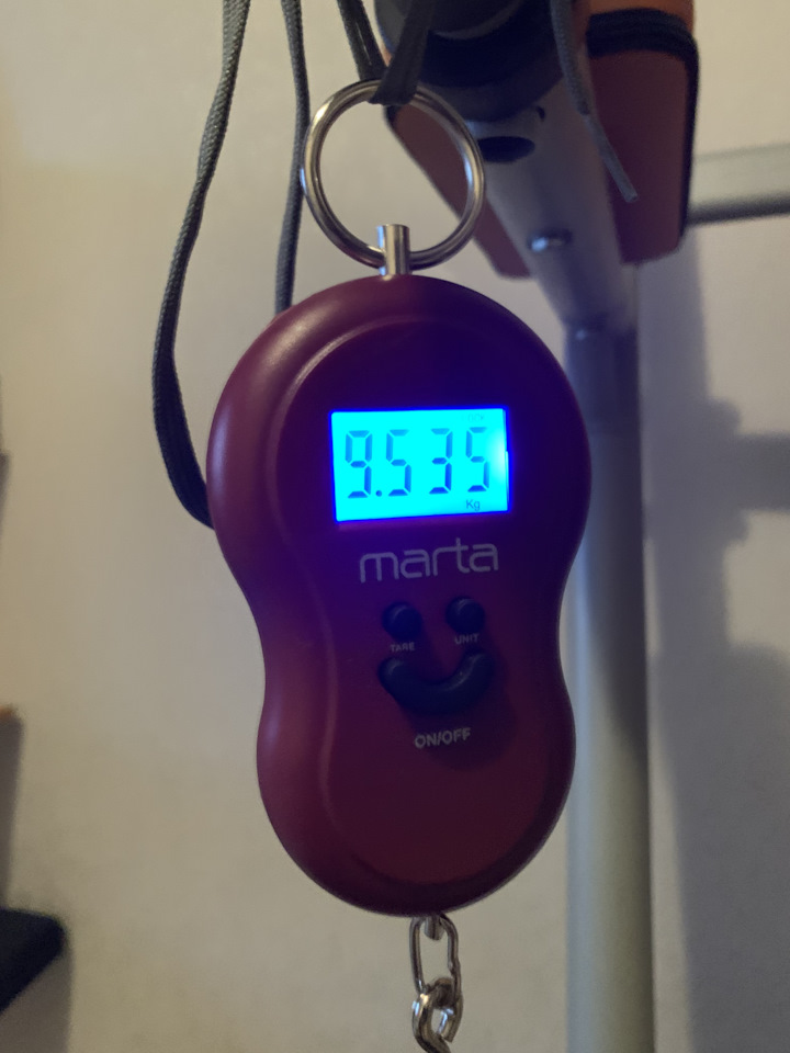

MICHELIN Primacy 3 225/50 R17
Осталось 50-60% протектора
9,535кг

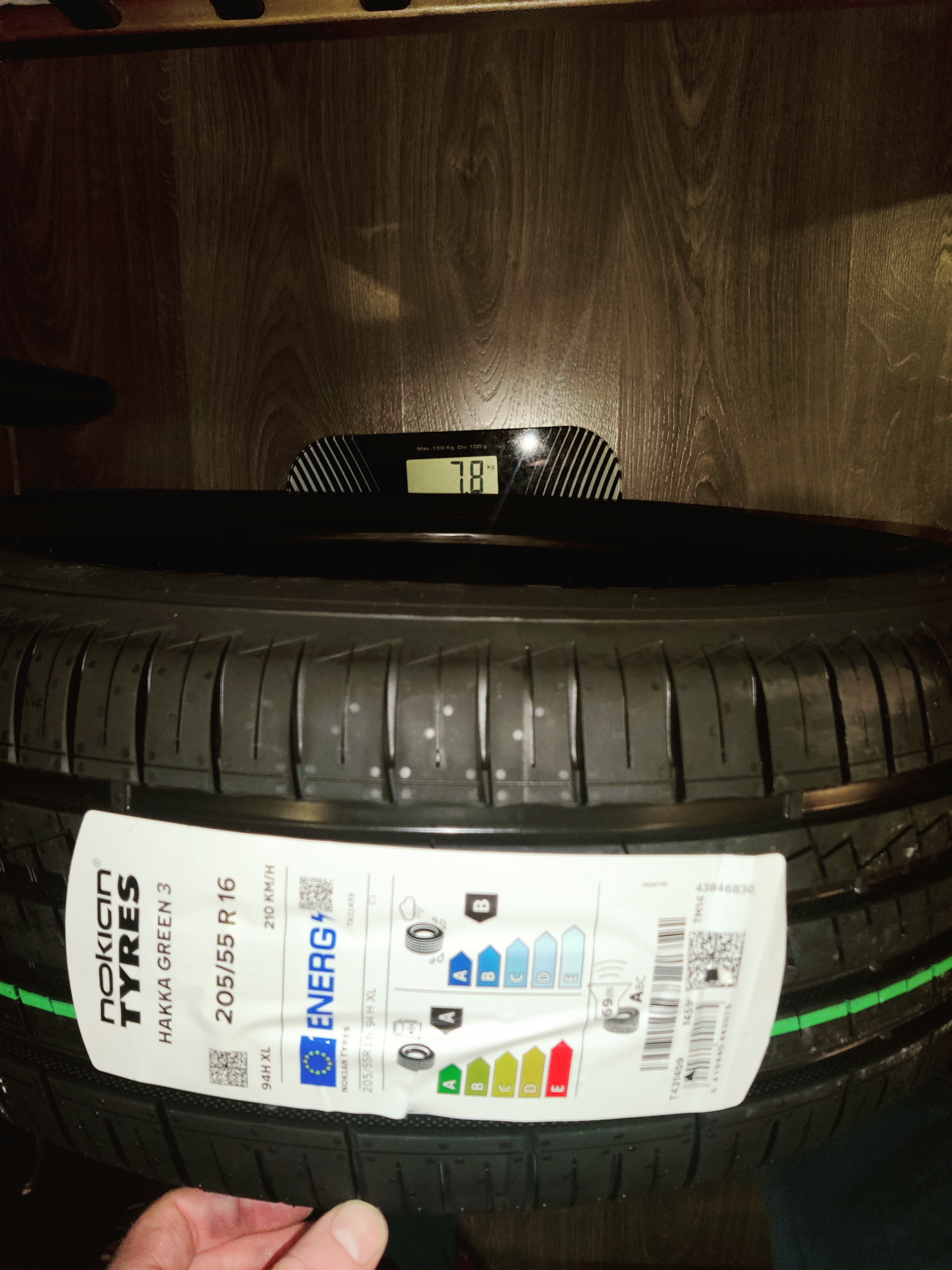

Nokian Hakka Green 3 205/55R16 94H вес новых свежих шин 2022 года = 7.8кг
Надо было их брать((( а цена какая?

Continental conti premium contact 6 205 50 17 Y XL сделано в Румынии… 8.8кг, взвешивал собственноручно.Этот размер аналогичен 225 45 17.
Может пригодись кому continental premium contact 6 205*55 r16

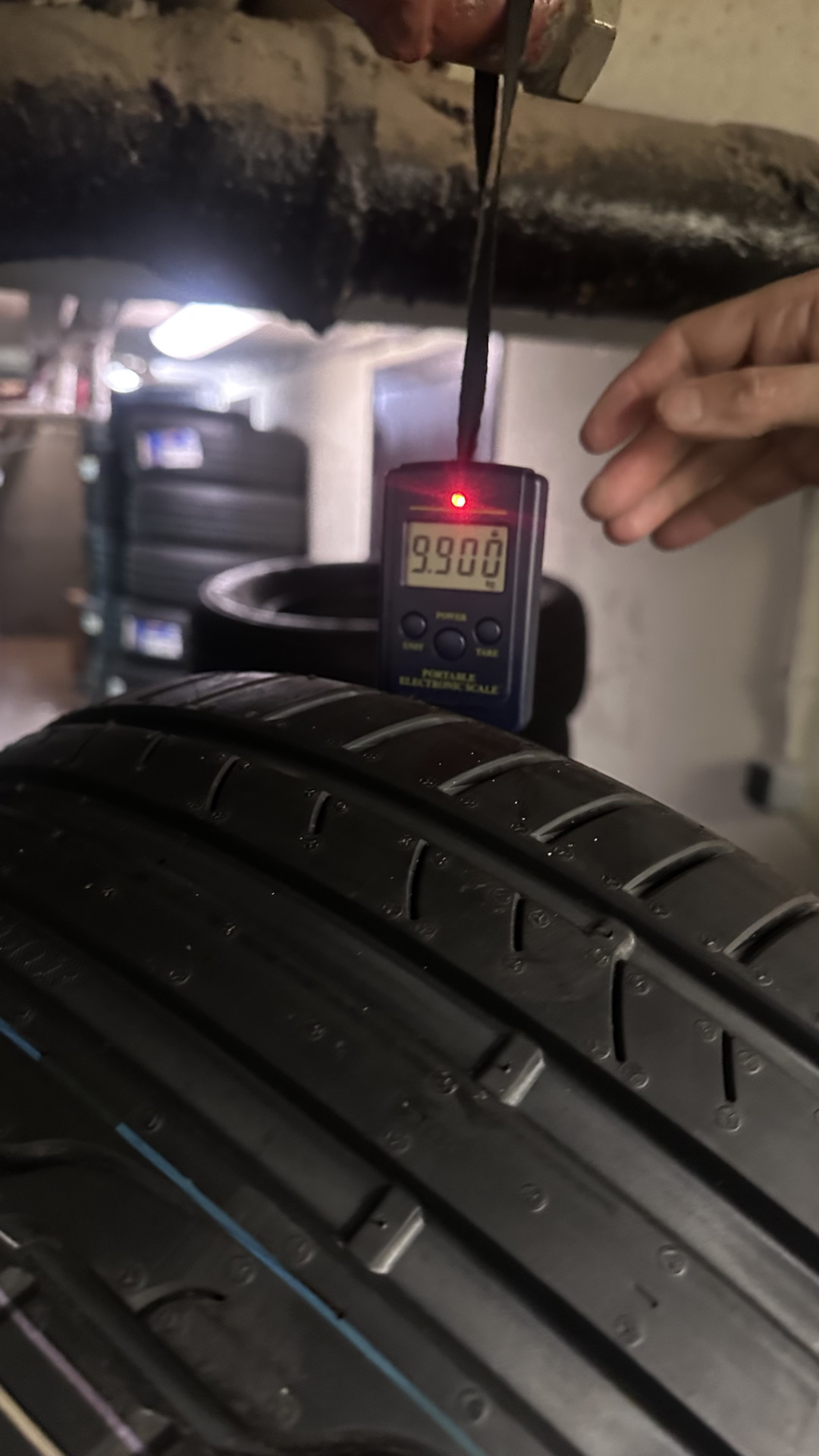

michelin primacy 3 225/55 R16 95w
Остаток протектора 60% 5-5.5мм (на глаз)
Шина очень мягкая Вес 9.0 кг

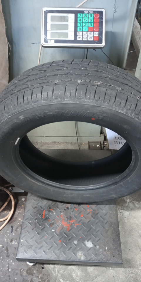

Brighstone (модель не помню)
215/60R17
Протектор 7.5мм
Вес шины — 9.95кг
Шина очень мягкая, высокопрофильная, идёт с завода на Peogeot 2008 GT line

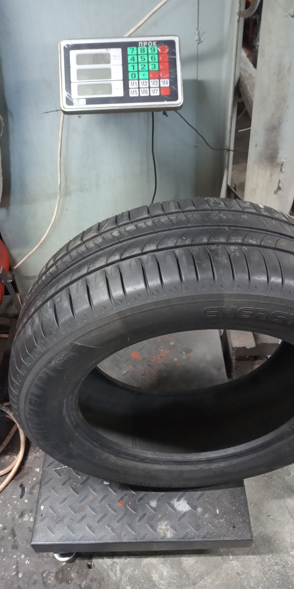

Примерно на 1кг "худеет" шина, после износа протектора ~3-4мм
При 6.5мм протектора — весила 8.2кг, при остатке 3мм — 7.2кг.
Замечено на примере — Michelin energy saver 205/55R16
Странно, у меня при износе 3мм вес тот же.

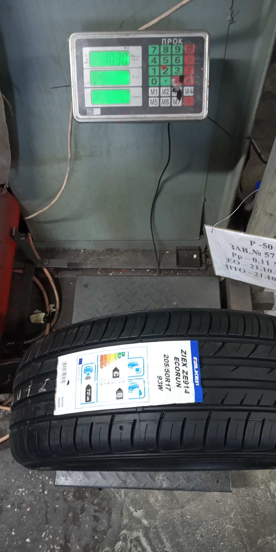

Falken ZIEX ze914 205/50R17 93W XL
Протектор 7.5мм
Вес шины — 10.3кг
Резина жёсткая, боковина тоже усиленная XL, больше под агрессивную и скоростную езду
Да, разгонись попробуй на тяжелых, это не на легких. Езжу очень агрессивно, почти летаю. Вес колеса в сборе 15кг.

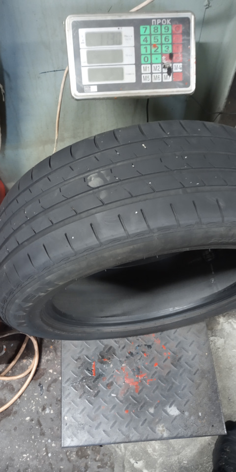

Good Year Efficient Grip 205/50R17 89V
Протектор 7.5мм
Вес шины — 8.7кг
Резина мягкая, комфортная, с низким уровнем шума.

"Bridgestone potenza s001 225/45 R17 91Y — вес 11.5кг", писец то то я резину поменял и аж почувствовал что машина хуже ехать стала и жрать больше, я эти s001 еще и на размер больше воткнул, 225/50/18 вместо родных 225/45/18
Ну тут 2 в одном. И вес добавился и колесо по окружности больше стало

Хорошую ты тему поднял, которая не теряет актуальности!
Данлоп Спорт Макс РТ похоже и правда самый легкий!
На драг самое то (естественно на неведущую ось), но вот в повороты и торможения он никуда не годится, боковина никакая. Собственно отсюда и вес такой.
У меня 225 45 17 8 кг весит.
Но надо 205 55 17 и вот выбираю что взять в такой размерности, Данлоп таких не делал.

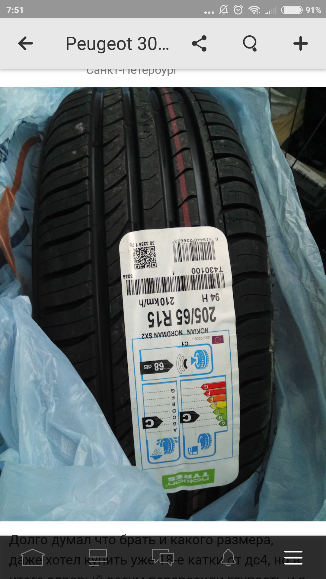

Добавлю я тогда тоже, вроде не было. Nokian nordman SX2 205/65/15 94H made in Russia, вес 8.5. Делал запись про это в БЖ.
спасибо
aplatonov
Где же вы были когда искал самую легкую в этом размере. Хотя экономичность у нее с а на моих а.
Моему комменту 4 года, а саму резину я покупал в 2016 году… хз где вы были :)
Да, не видел, хотя смотрел много чего. В итоге нашел 8кг за не малые деньги.

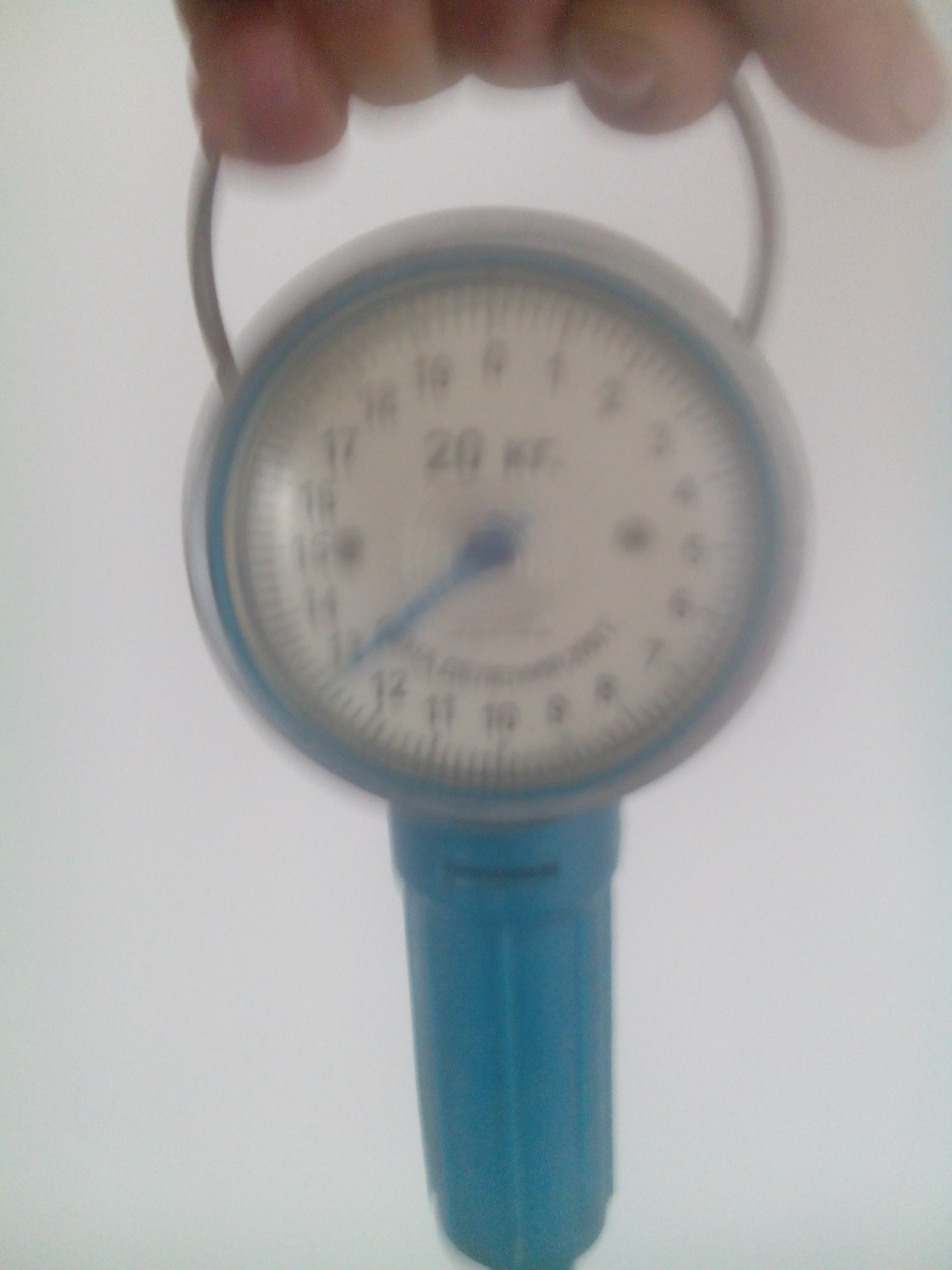

Тоя проксес Т1р. 205 55 16. 91W. После одного сезона использования. Не знаю изначальный вес. Производство: написано Япония. 8,6 кг на безменте.
Спасибо
Гудиер эффеншнгрип перфоманц (на латыни не могу название написать😆) после двух сезонов использования. 205 55 16. 91V. Производство: Польша. Изначальный вес — 8,2 кг. Как и говорит производитель. 6,9 кг на безменте.
