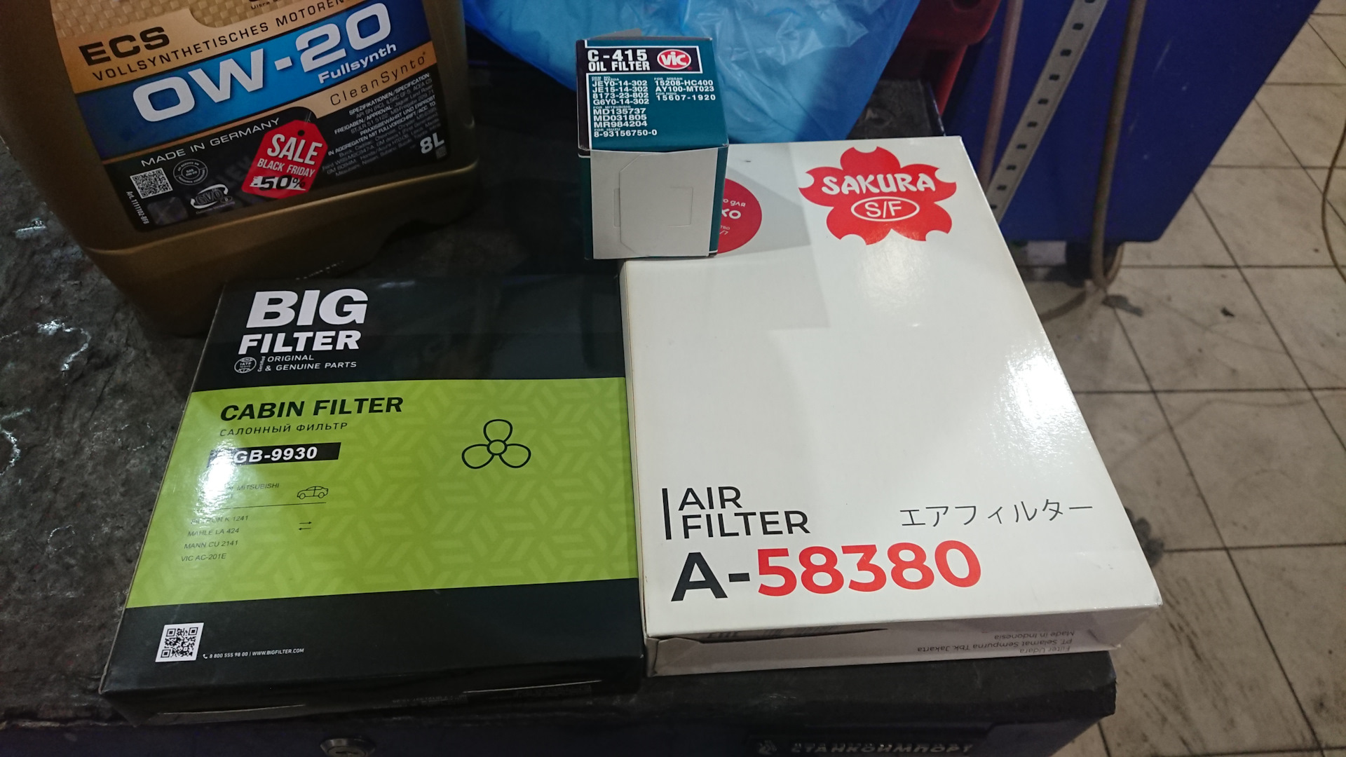

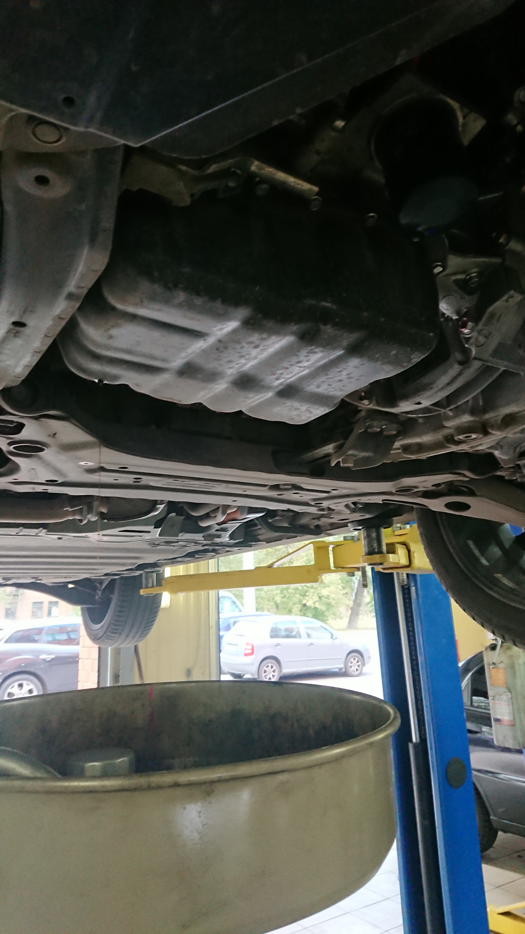

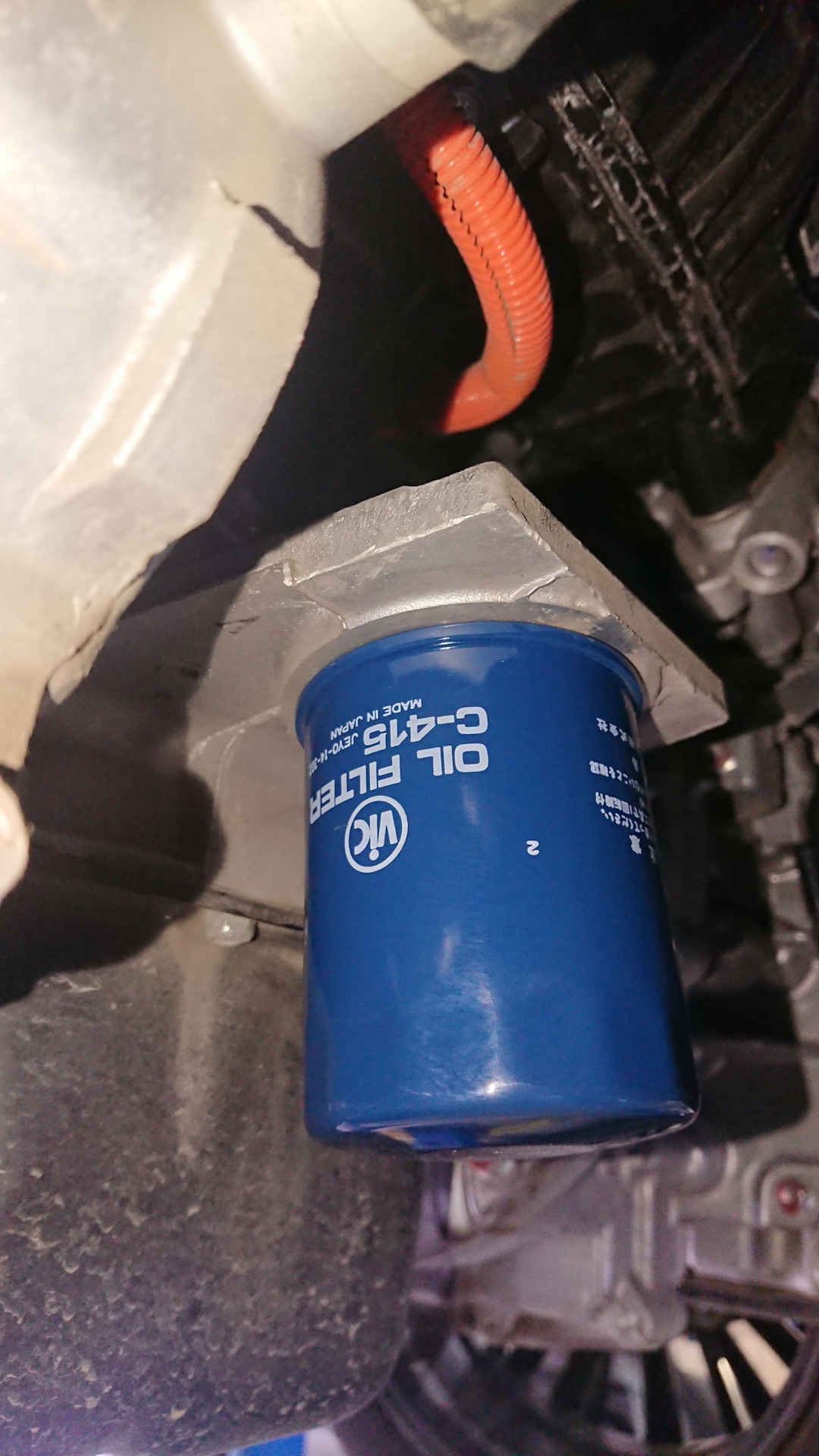

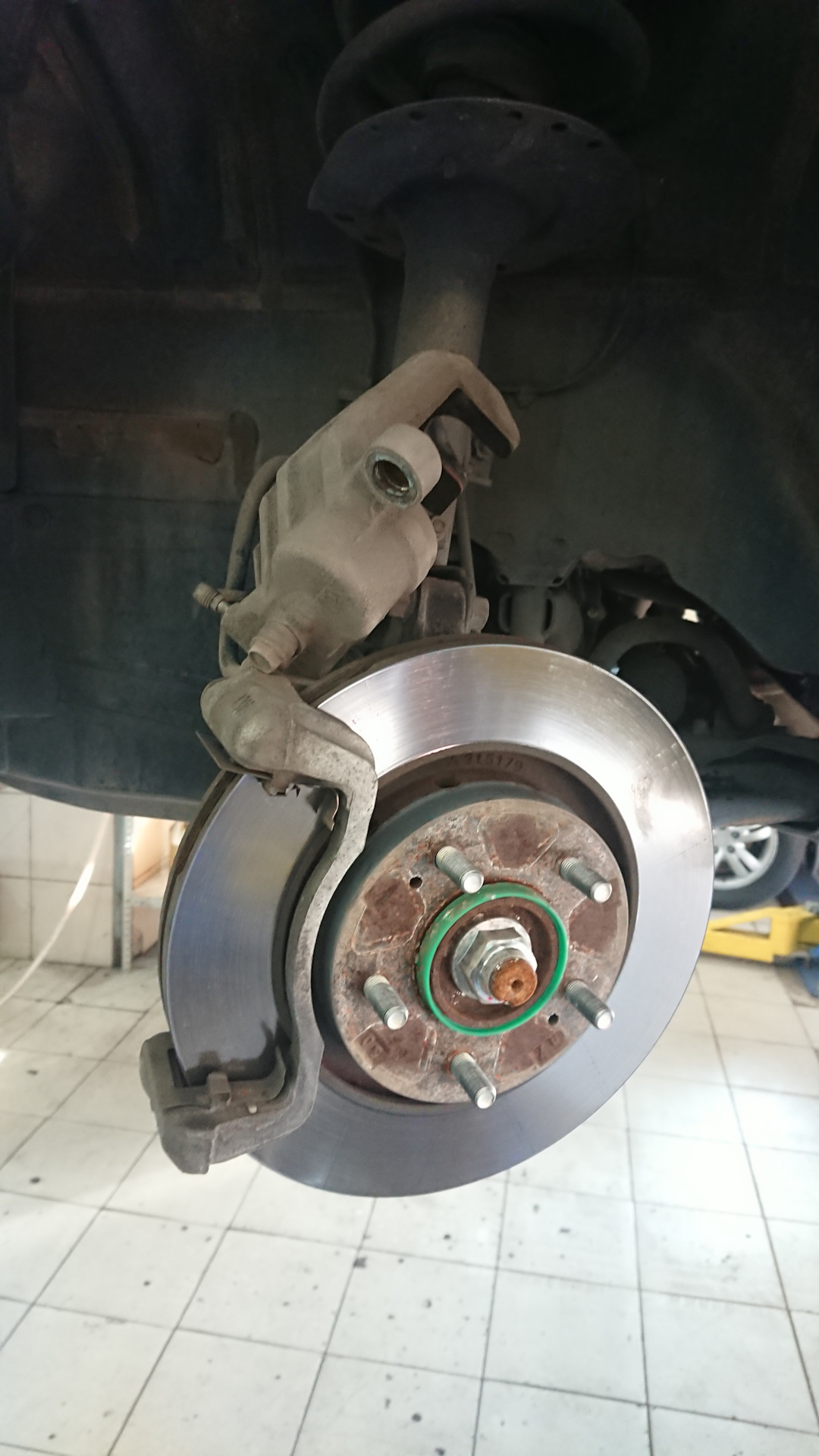

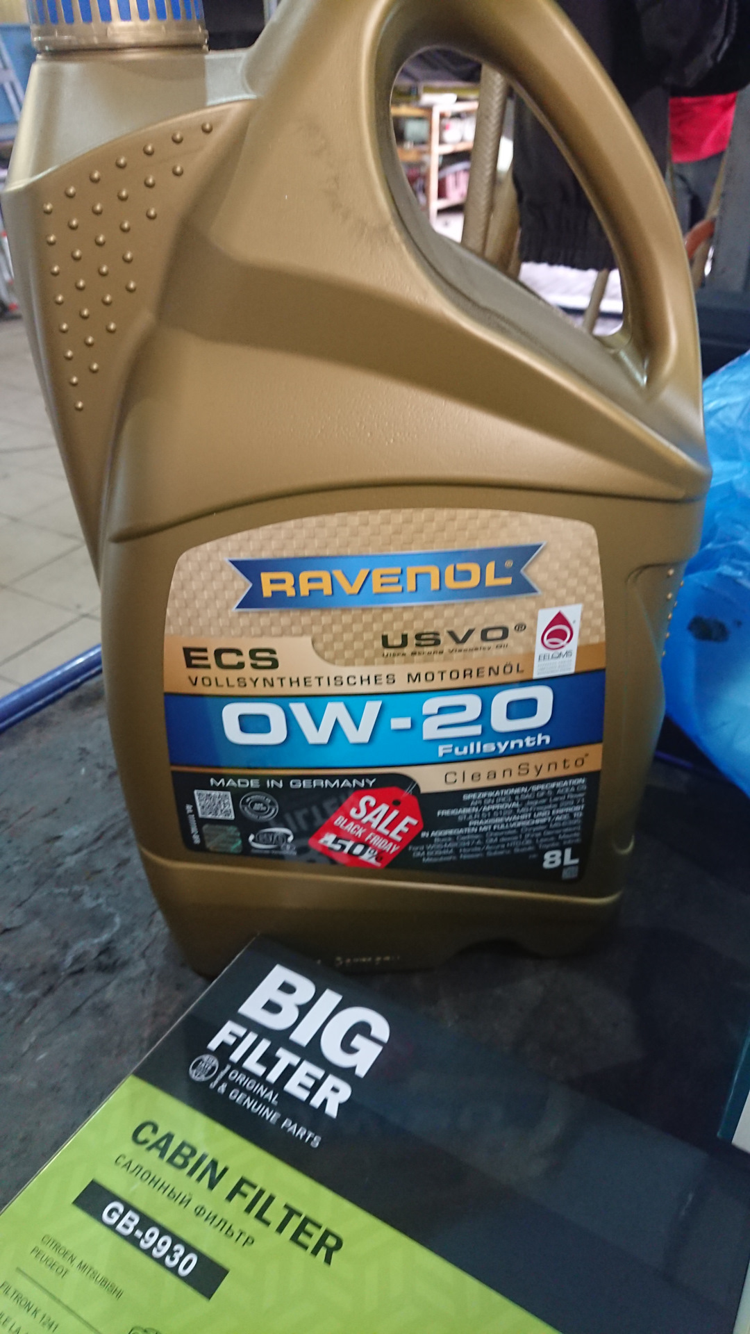

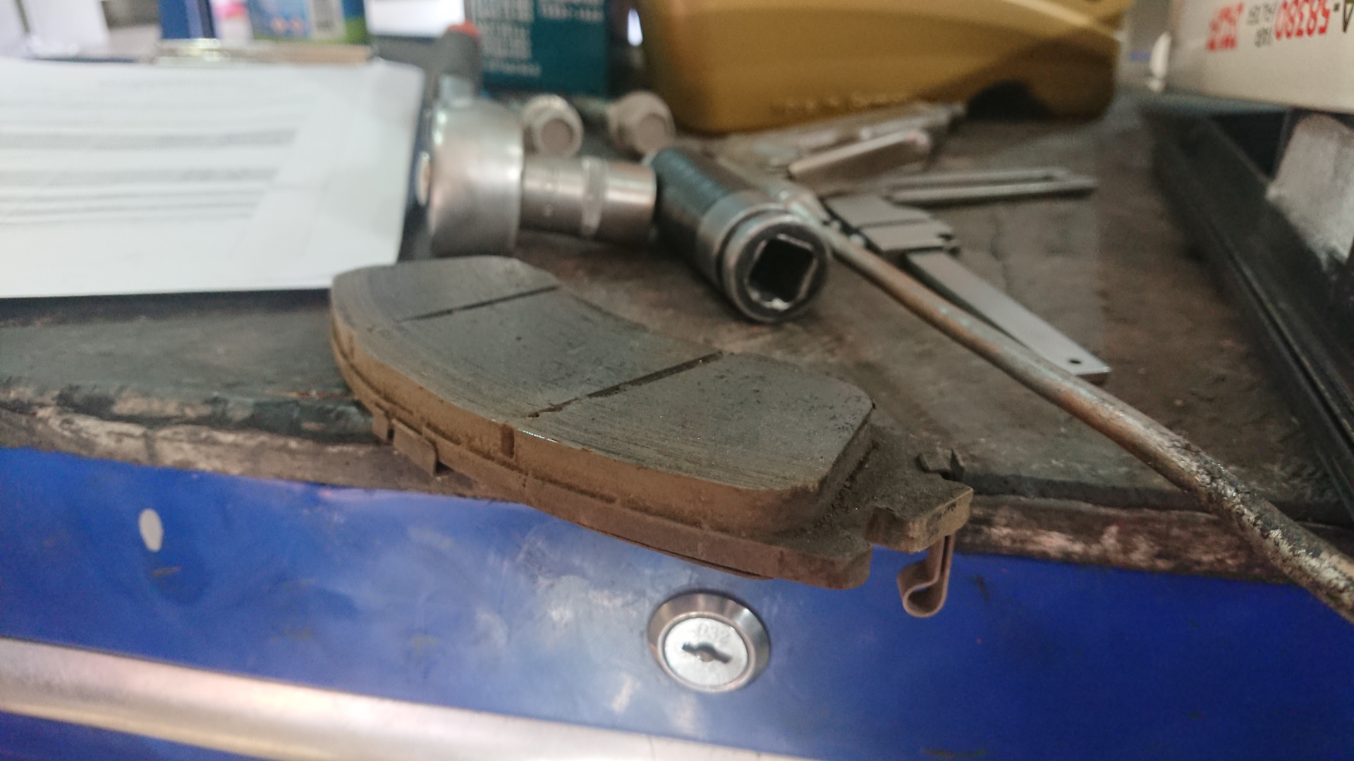

Прошёл почти год эксплуатации. Поэтому пришло время очередного ТО. Поменял масло в ДВС, залил Ravenol ECS 0w20. Заменил фильтра, обслужил тормозные механизмы. Толщина колодок 7 мм, износ равномерный. Сделал диагностику подвески. Начали подрываться пыльники передних амортизаторов. Эта болячка осталась с прежднего поколения.
Запчасти на фото: GB9930
Запчасти на фото: SN332

Ну тормаза на пхеве должны долго ходить?
На обычном ауте передние снашиваются не ровно: на левом колесе быстро внутреннюю колодку до скорипуна стачивает, когда как остальные колодки еще могли бы поездить 🤔
Конечно, как и на всех гибридах и электромобилях, так как торможению помогают электромоторы, переходящие в режим рекупирации.
