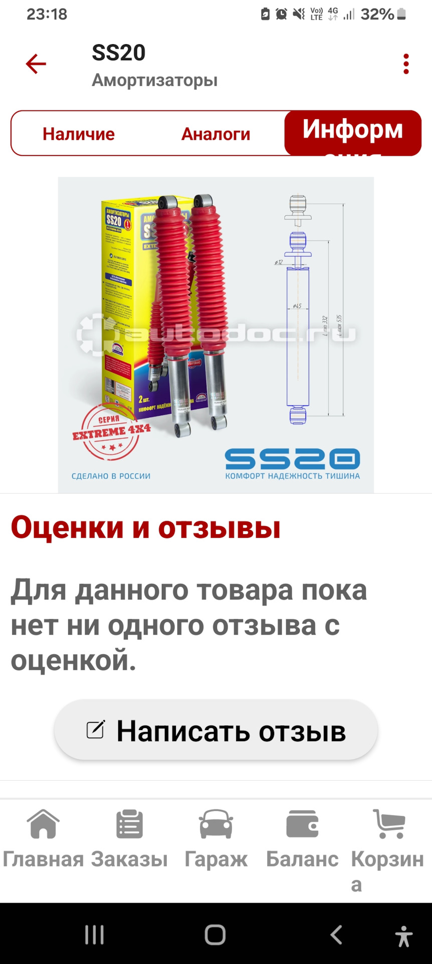

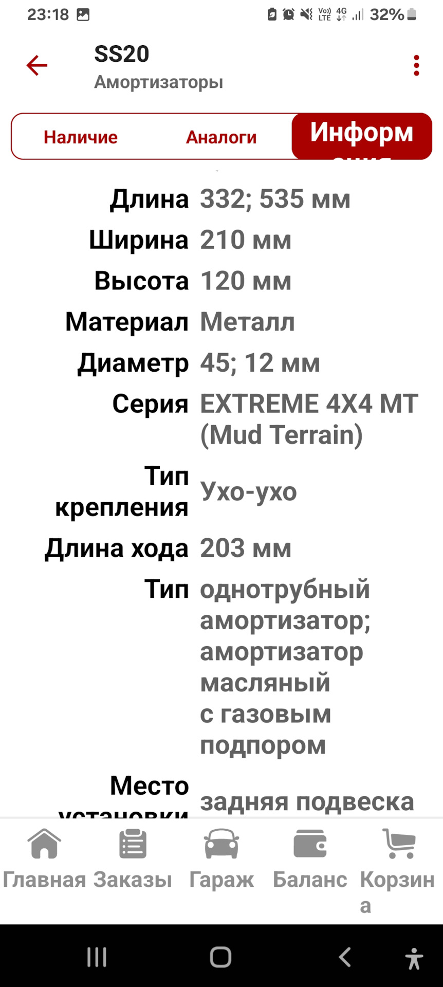

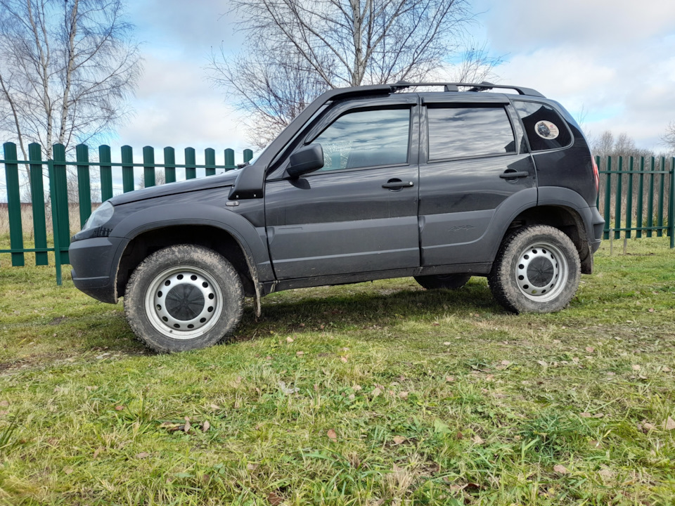

Всем привет. Не думал писать отзыв, но все таки решил. Как купил машину, были заменены аборты и пружины на фирму SS20. Ставлю её уже на 2 ниву и 3 машину. Спустя 2 года после установки и пробега 25т км. Старые пружины меня совсем не устраивали. Рычаги стояли горизонтально. После установки пружин и абортов сс20, машина значительно поднялась. Спустя месяц, они сели но не значительно. Вот прошло 2 года. Рычаги и просвет как был так и остался. Пружины все целые, аморты не потекли. После установки подвеска стала жёстче. Крены в поворотах стали значительно меньше, на трассе пропала раскачка. Едет уверенно, дорогу держит отлично. Спустя два года изменений не произошло.
Все так-же. Единственное то что после двух зим с пружин слезла почти вся краска, но на работу это не влияет и комфорт тоже. Аморты менял в связи, с тем что заводские потели. Пробег на момент покупки был 30т км. Жалею только то что не сделал замер от арки до цента ступицы, после установки. Отзыв сугубо мои наблюдения, не реклама. Брал аморты и пружины в обычных сетевых магазинах, где были земные цены. Поставлю их ещё раз, если что. Конечно да.

То что машина жёстче стала, это вот не каждому подойдёт. Мне родные аморты и пружины на своей легенде нравятся именно мягкостью работы, комфортом на бездорожье. На буераках не скачешь как козлик а вывешиваешься на все ходы подвесок и чётко возвращаешься обратно. Не жёстко но и не кисель.
Жёсткость умеренная, на буйраках не скачет как на газовых. Она получается что-то среднее между газовым и масляными.
