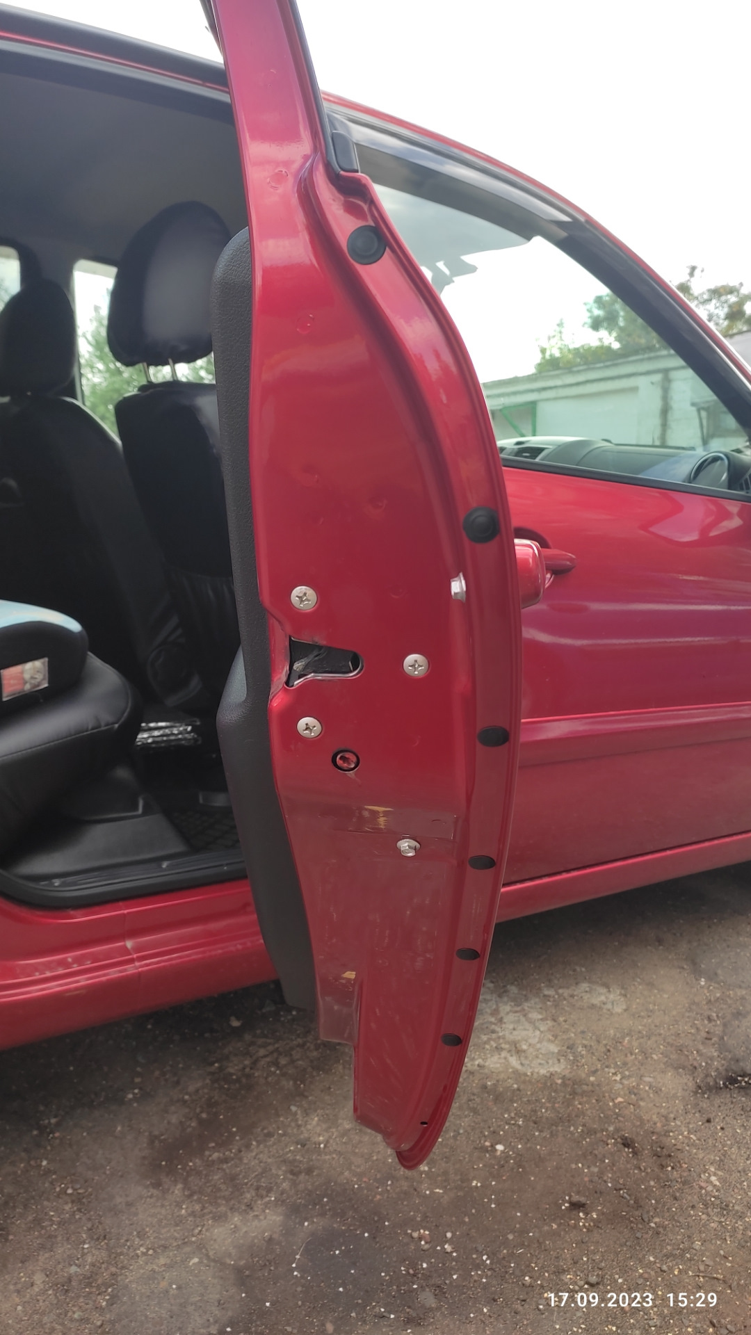

Ещё после покупки машины где то через неделю, убрал уплотнительные резинки по низам дверей, по чисто моему мнению они перекрывают дренаж и плюс под ними всегда скапливается грязь, а зимой ещё и реагенты.
Как показала практика за два года, от них в принципе толку 0, от грязи может и спасают, но вот летом от пыли вообще никак.
Так вот нижние убрал давно, а вот в торцах задних дверей решил оставить, а сегодня и их снял, т.к.за два года лак на проёмах покинул чат, а за ним и краска тоже скоро бы начала.
Зачем потом в будущем этот геморрой, а пороги лучше лишний раз тряпочкой протру.
Снизу дверей "дырки" от пистонов не видно, а вот в торце прям как бельмо .
Нашел резиновые заглушки диаметром 7мм и воткнул их, по 6шт на каждую дверь, всего их 7, но одну снизу решил оставить для лучшего проветривания.
Много фото не делал, а просто конечный результат.
Всем добра и полного бака!

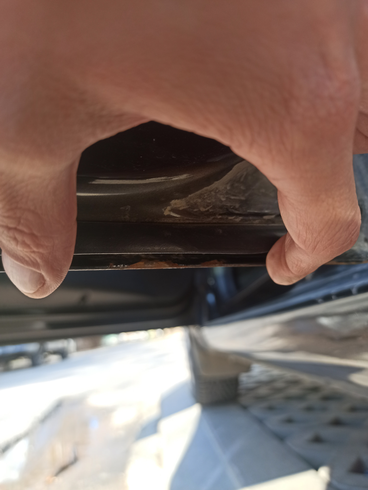

Понимаю что поздно пишу но у меня за 3 года стало вот так
