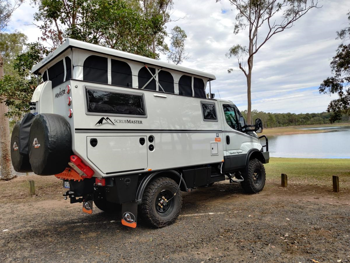

ПАНОРАМНЫЙ ВИД – первый и отчасти самый важный плюс подъёмной крыши

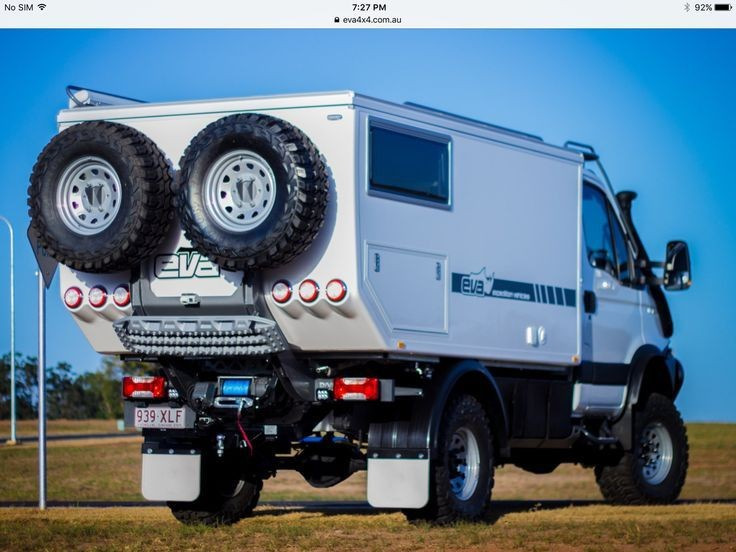

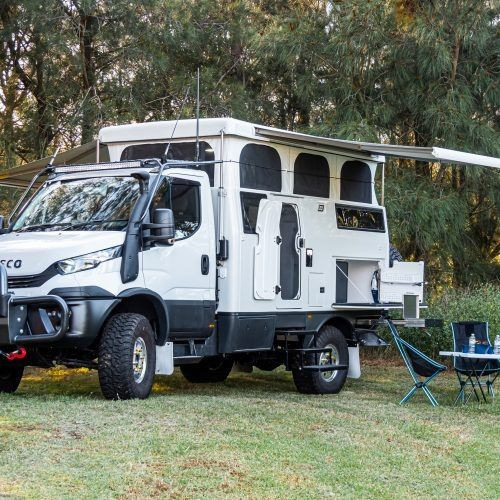

Одна из фишек нашего будущего автодома 4х4 это подъемная, по всему периметру, крыша! В России я пока не знаю таких готовых проектов!
Не забываем, что шасси нашего автодома 4х4. И пол жилого модуля находится аж на высоте 1 метр от земли.
Наша концепция не предполагает долгое стояние в кемпингах среди толп народу. Наш образ жизни – это труднодоступные и уникальные по видам из окна и атмосфере места нашей планеты.

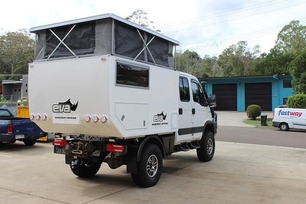

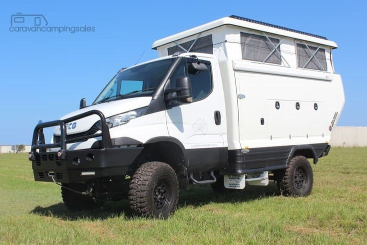

А с учётом того, что в нижнем положении крыша находится на высоте 2 м 85 см, это панорамное «остекление» будет скрыто от глаз окружающих.
Второй огромный плюс, возможность организовать ВТОРОЙ ЯРУС СПАЛЬНЫХ МЕСТ. Причём даже если гостей в автодоме не будет, в тёплую погоду прекрасно спать или просто сидеть и наслаждаться природой на верхнем ярусе с панорамным видом.
Третий плюс — это ОТЛИЧНАЯ ВЕНТИЛЯЦИЯ в летнее время, добавление пространства и «воздуха».
Ну и четвёртый плюс езды с низкой, сложенной, но подъемной крышей, это устойчивость на трассе, меньшая парусность и проходимость по высоте как в туннелях, так и в лесах. То есть ГАБАРИТНАЯ ПРОХОДИМОСТЬ.
При сложенной крыше у нас будет два окна стеклопакет. И вентиляционный люк. То есть в жёсткие морозы можно просто не поднимать крышу и, если понадобится, снять больше фальш пола.
В нашем автодоме будет фальшпол 20 см под который уйдёт всё оборудование. Это электрика, вода, отопление и т.п. Это упрощает прокладку, замену и ремонт коммуникаций.
Соответственно возникает огромная экономия пространства в мебели.
Высота жилой зоны без поднятия крыши составят 165 см это на 4 см выше моей жены и на 15 см ниже моего роста.

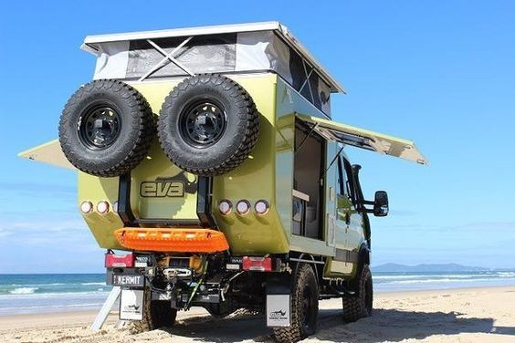

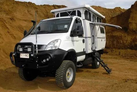

Для облегчения подъема, а помимо самой крыше нам надо будет поднимать солнечные панели общим весом около 90 кг., поставим газлифты. Подъём будем осуществлять четырьмя актуаторами (линейными двигателями), а за счёт газ лифтов, в случае отказа системы подъёма/опускания, можно будет быстро открутить актуаторы и ворочать крышу вручную. Ножничные механизмы не обсуждаются. Причина отказа — чуть ниже по тексту.
На крыше кабины будет размещён экспедиционный багажник. Он же будет служить балконом с выходом из модуля через проём под поднятой крышей. Кайф же? ;) Если не хватило панорамного вида с постели второго яруса, сварил кофе и залез на “балкон” посмотреть на окружающую красоту ;) Если звездопад, то можно вообще там на балконе и заночевать :))) Ножнечные механизмы перекрыли бы выход на "балкон"
По опыту эксплуатации мы будем решать, где можно не ставить фальшпол, например на пятачке перед дверью и там будет высота 185 см даже со сложенной крышей.

У кругосветчиков за которыми я смотрю (их много) типовая беда = крыша перестала опускаться или протекла. Ремонтопригодность и закрытие руками нужно закладывать на этапе проекта. Осторожнее там с актуаторами короч)
Поэтому и газ лифты. :)
В Ормо, на первых модулях, крышу актуаторами поднимали. Сейчас на газлифты перешли, наверное есть причина. По опыту, выдвигаются они с разной скоростью, задвигаются и тоже.
Главная причина — удешевление. Далеко не все хотят платить за кнопку. Тем более во вкладыше. Там поднимается всего одна сторона. А тут ворочать каждый день крышу 2х4 метра с полным подъемом — такое себе! А угловой подьем мне не нужен… Ну и существуют средства синхронизации так то… Опять же дороже — но рабочее решение.
ЗЫ. ОРМО и тысячи австралийских автодомов? Думаете стоит сравнивать? При всем глубоком уважении к Алексею. Это разные ниши…
