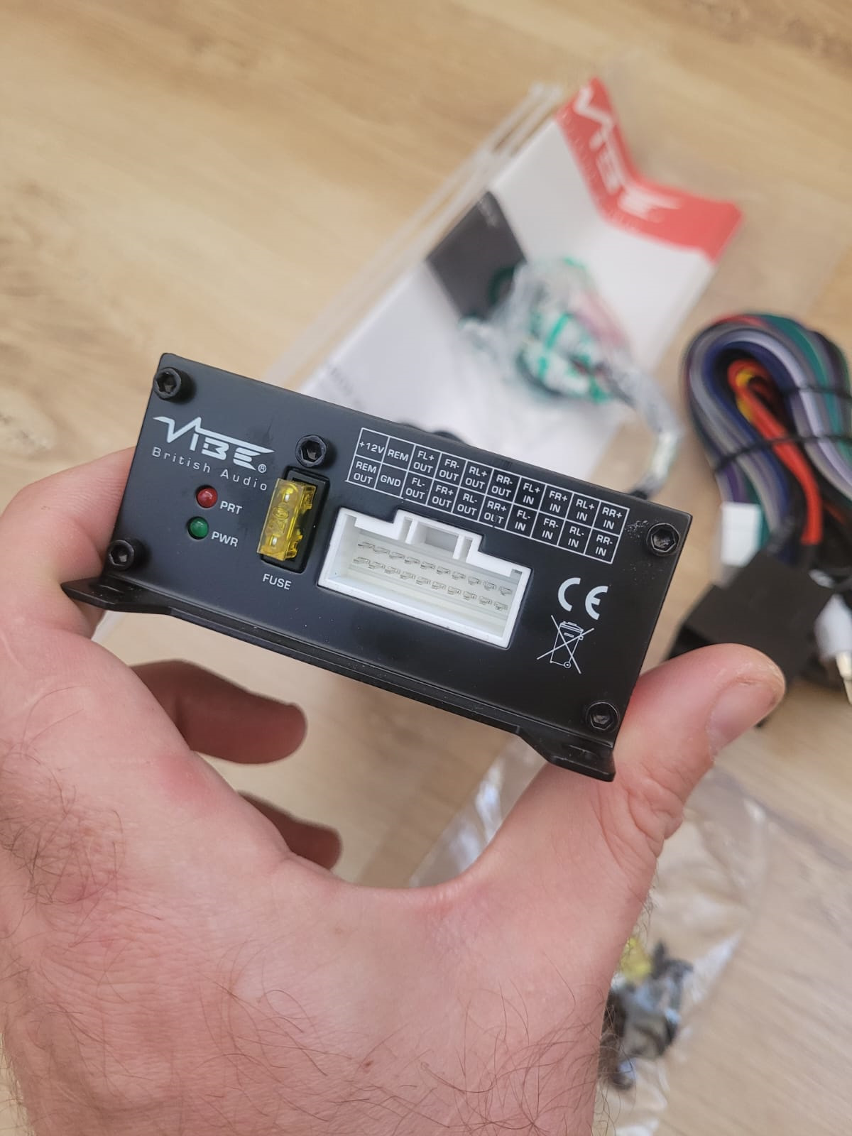

Предыстория такая. Почитав "интернеты" пришел к выводу, что без установки усилителя установка новых динамиков будет половинчатой мерой. Специфика нашей мультимедийной системы в том, что она выдает слабый сигнал, который не полностью раскрывает возможности штатных динамиков. Значит нужен усилитель.
В моем представление усилитель это такая большая плоская коробка, которая занимает кучу места.
Но благодаря Артему 63-metra узнал что усилители бывают другими

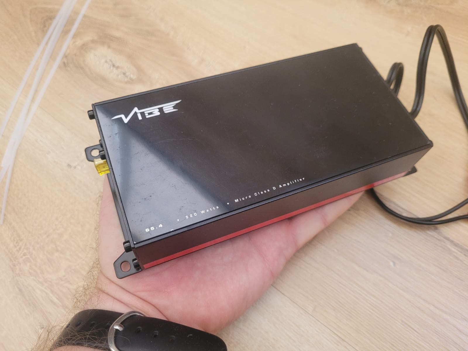

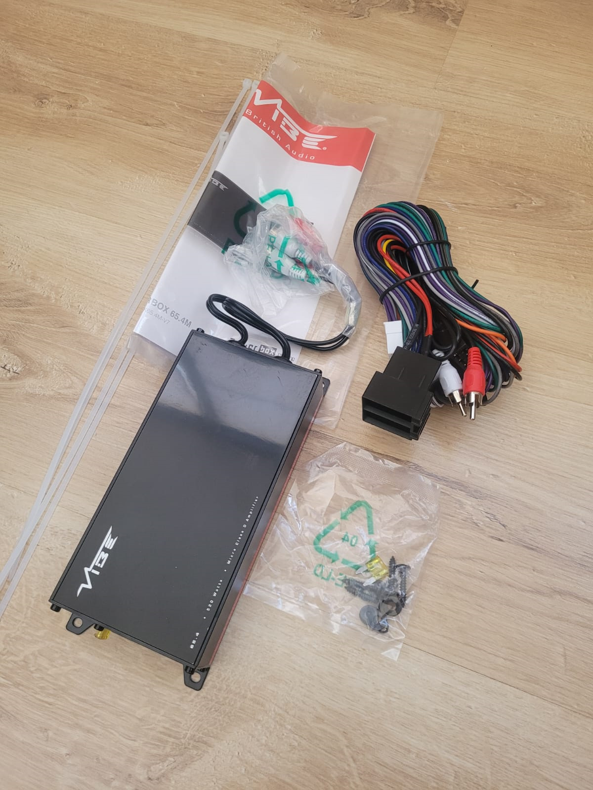

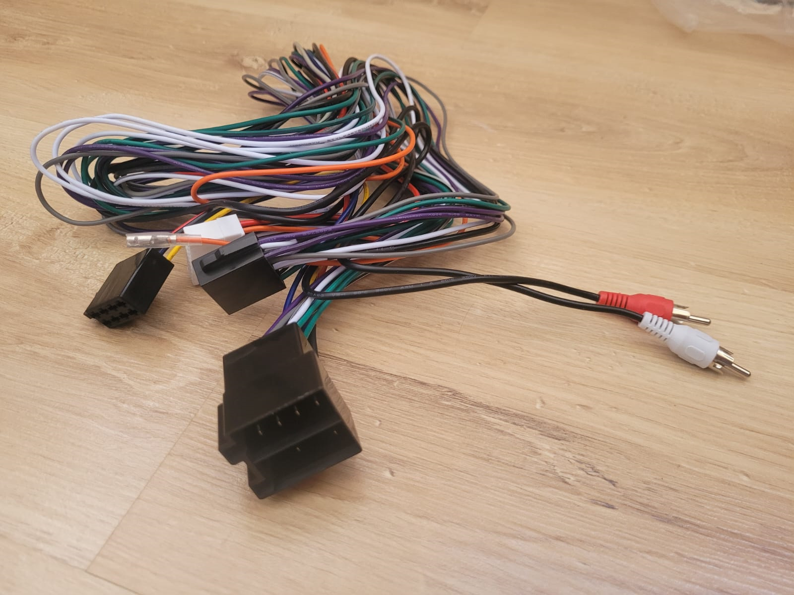

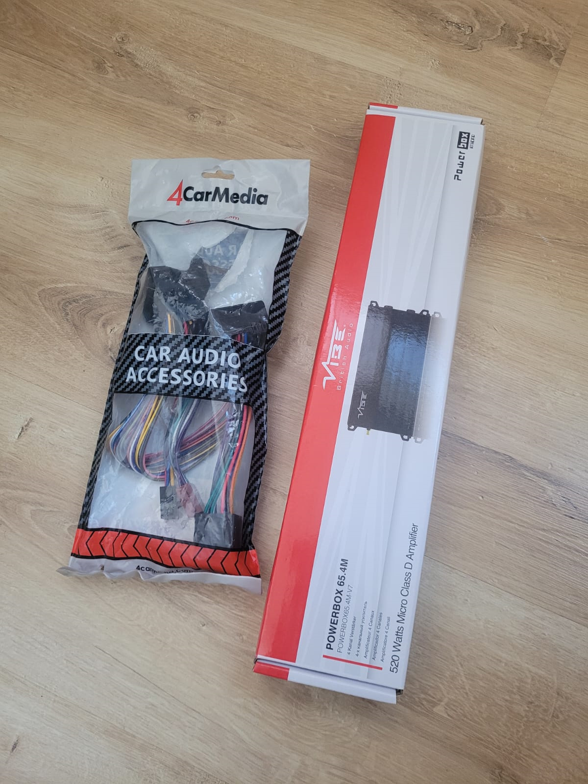

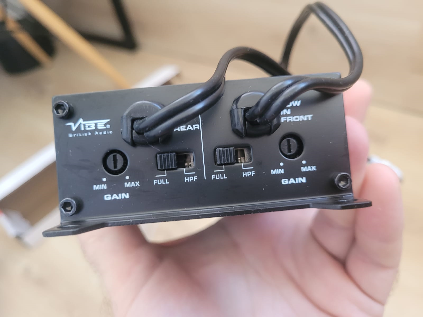

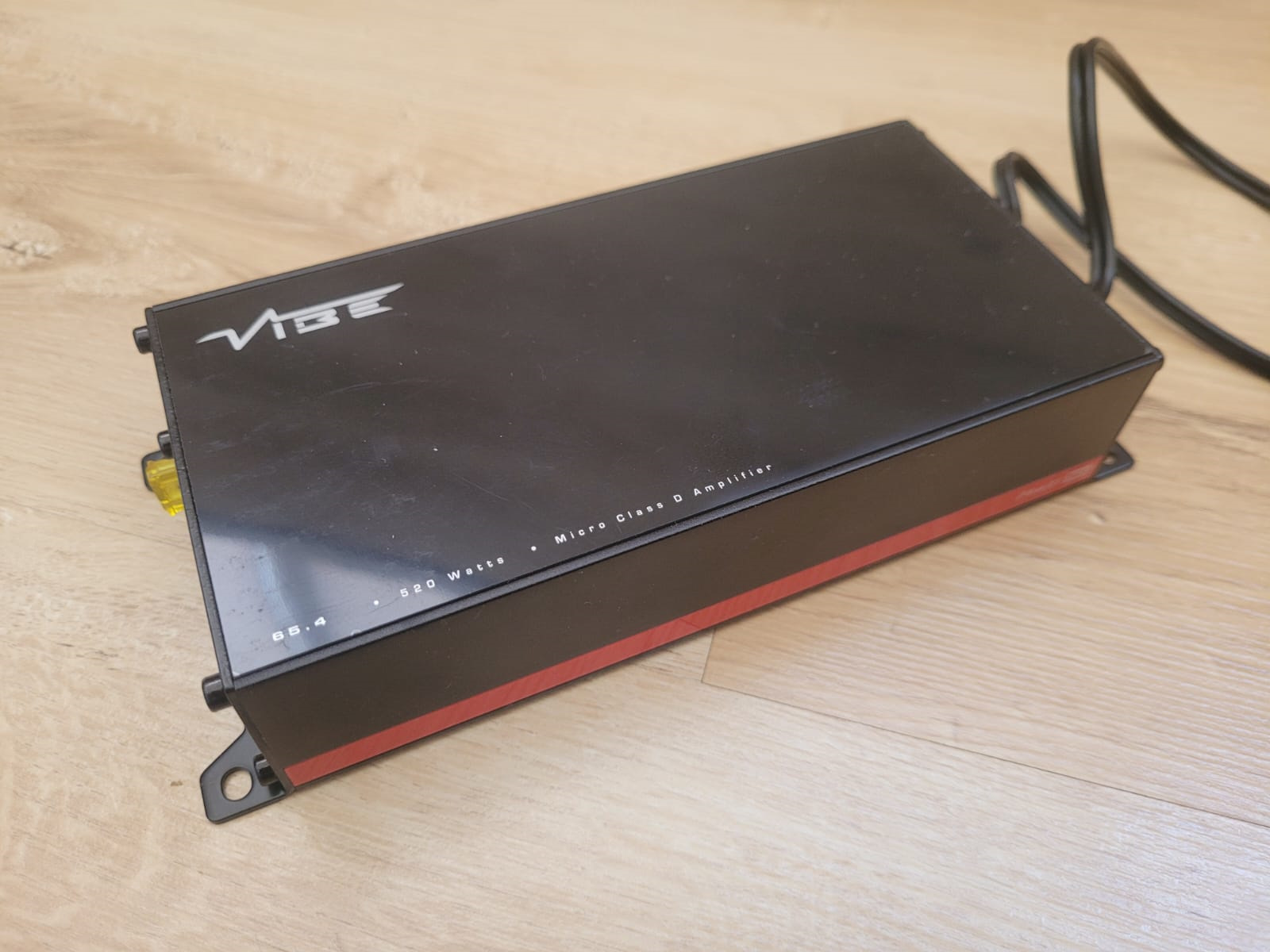

В итоге купил себе усилитель Vibe PowerBox65.4M-V7
если очень просто, то это усилитель размером чуть больше ладони и который реально спрятать под панелью и относительной простотой установки но не в нашем автомобиле
Артём писал про его установку у себя в БЖ вот ТУТ

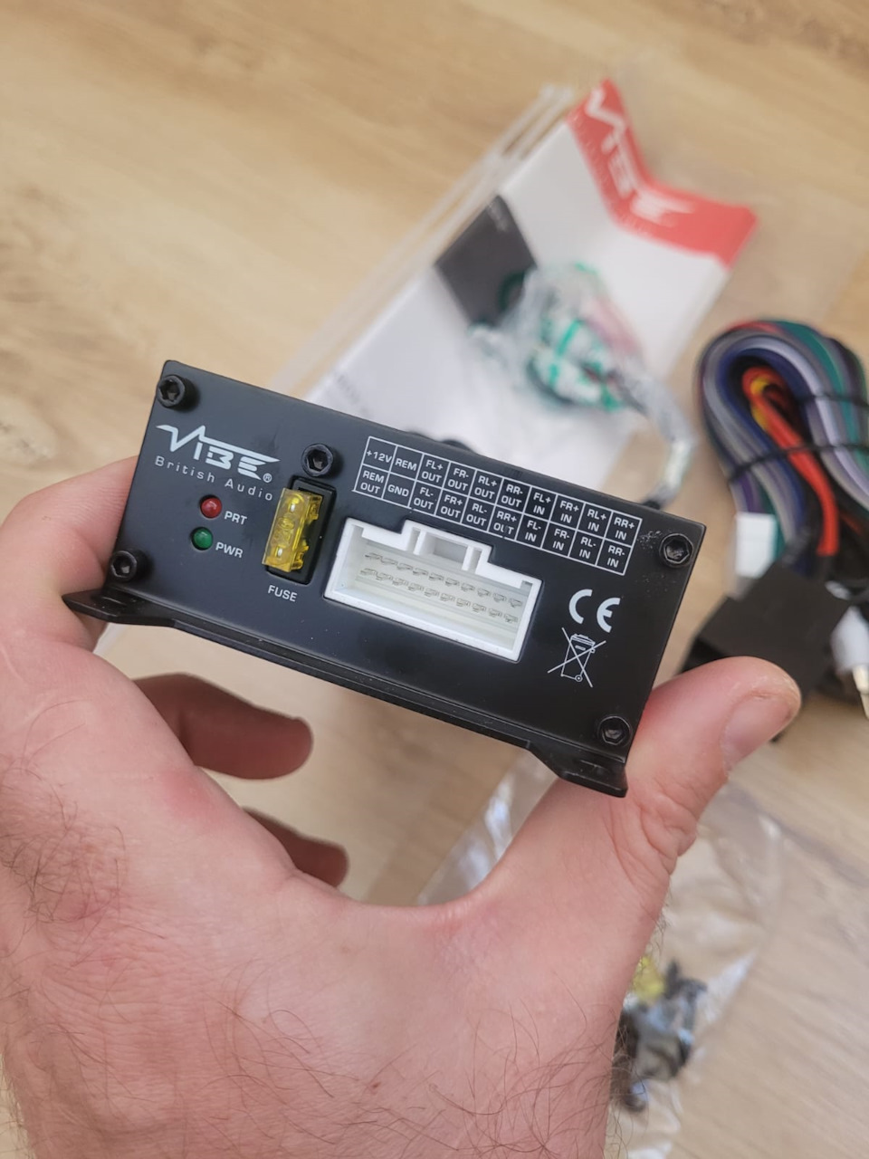

По задумке этот усилитель так же легко и должен подключаться. Но работает это только для автомобилей с разъемами ISO

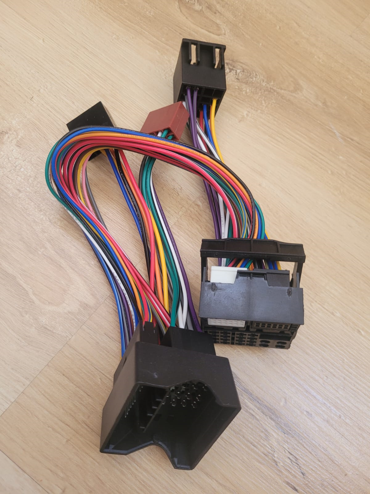

Но у нас все по другому. Во-первых у нас установлен разъем Quadlock . Во-вторых этот разъем спрятан в самые недры панели и чтобы аккуратно все сделать и разложить провода, нужно разобрать почти всю панель приборов.
При подключении Артём пошел по пути перепиновки, чтобы подружить наш разъем и разъемы усилителя.

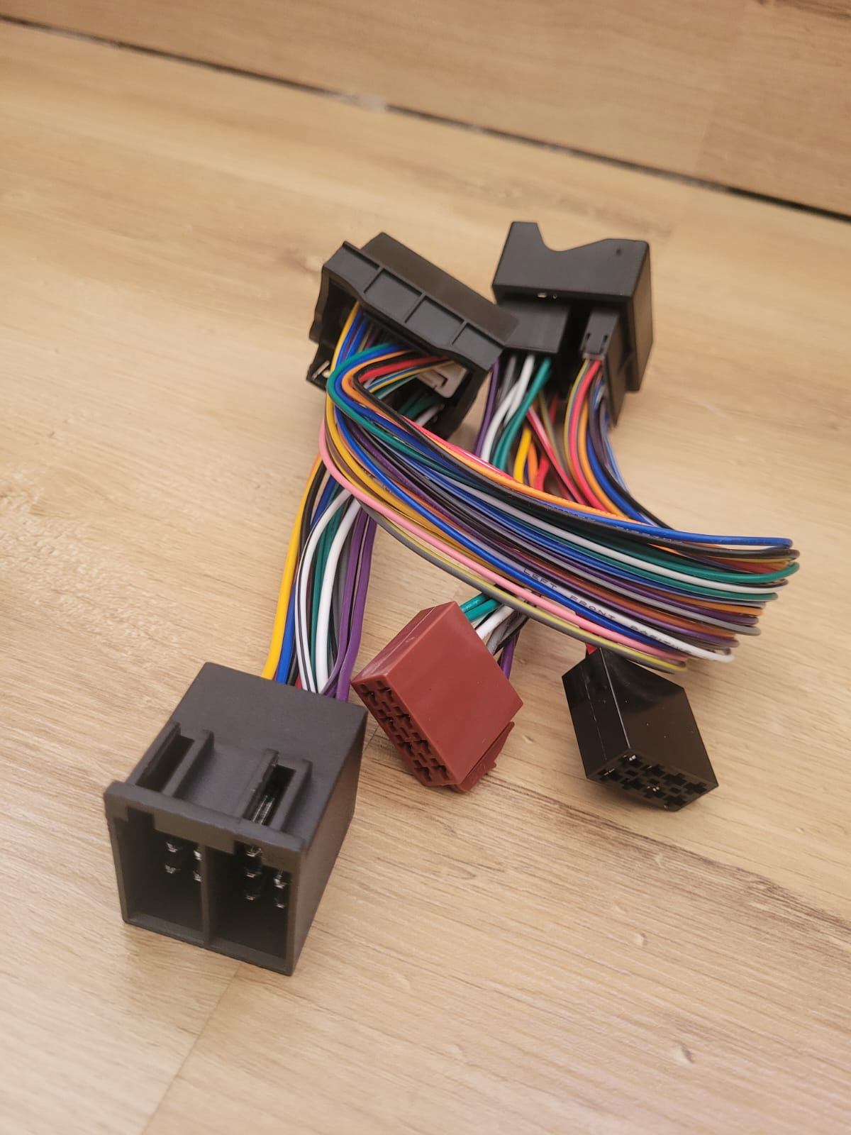

Я заказал хитрый переходник HF-59151 Хитрый, но не дешевый
Итак имеем:
Хитрый усилитель Vibe PowerBox65.4M-V7
Хитрый переходник HF-59151
УСИЛИТЕЛЬ
ПЕРЕХОДНИК

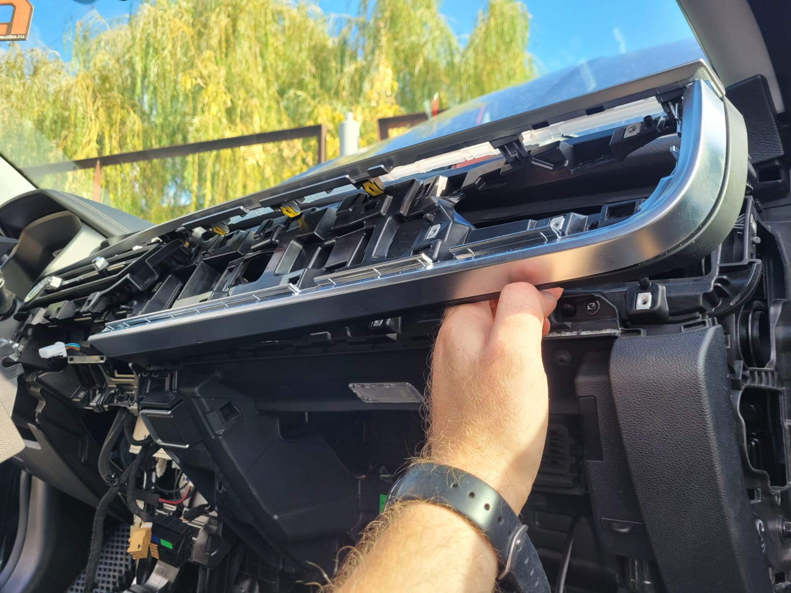

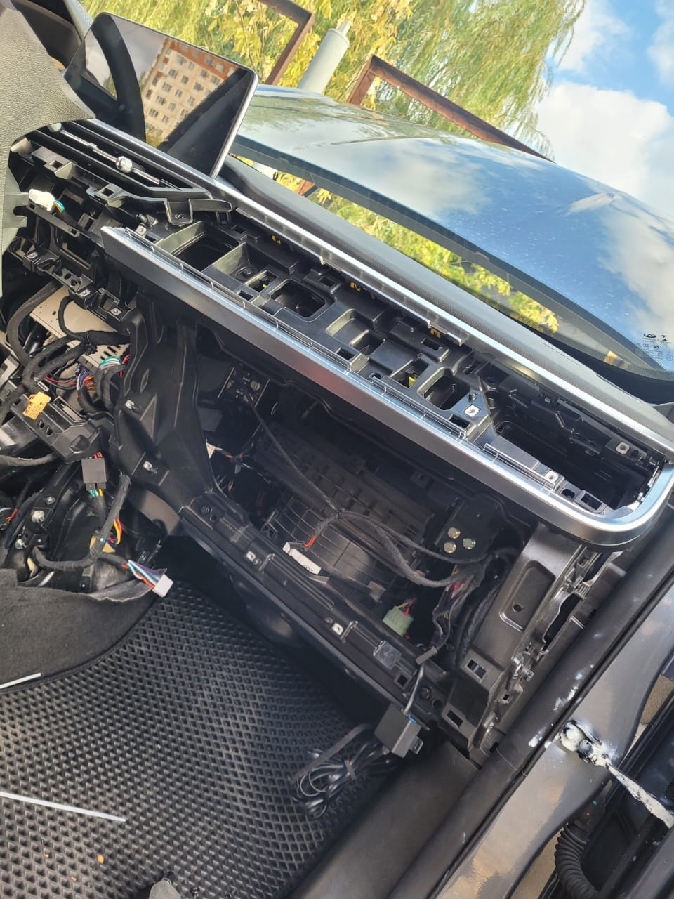

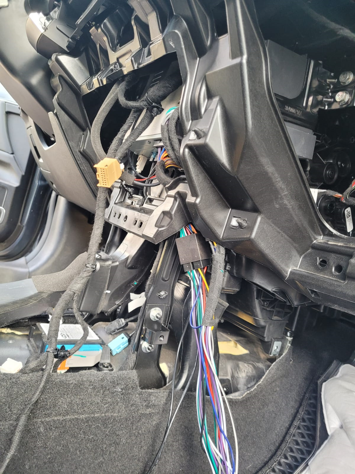

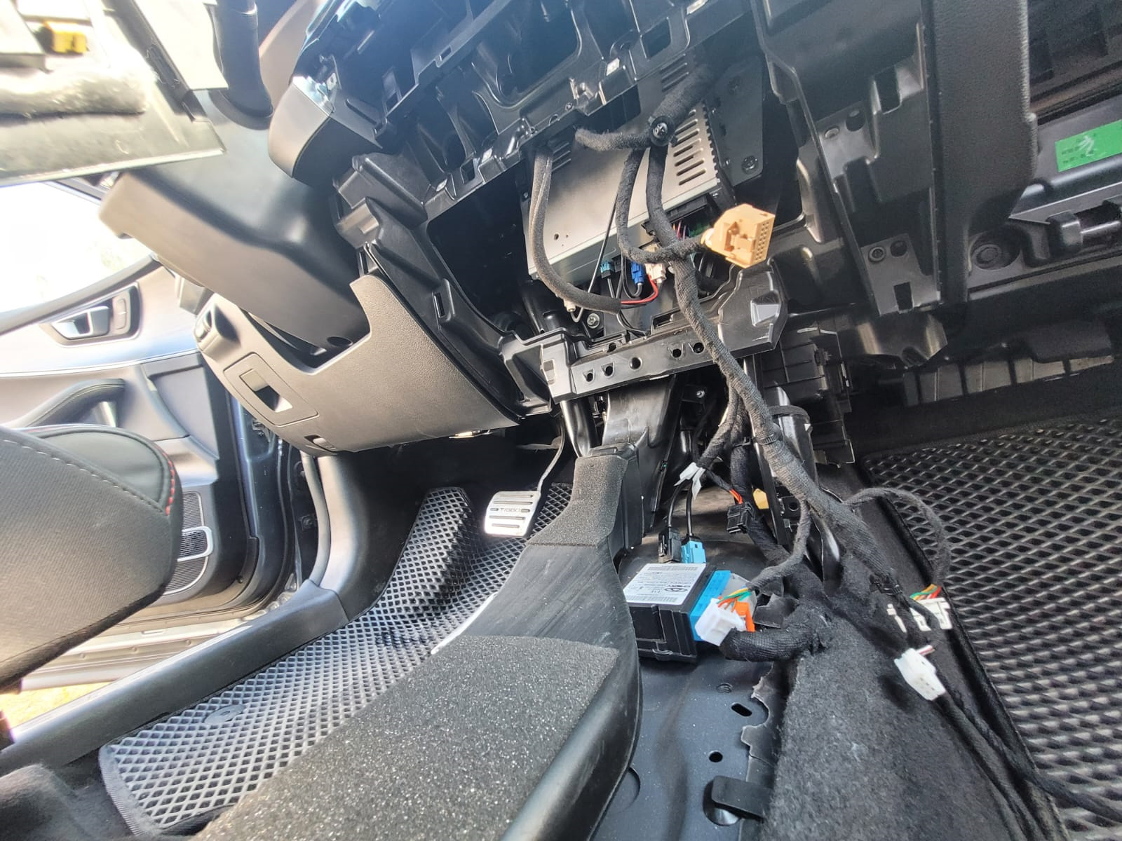

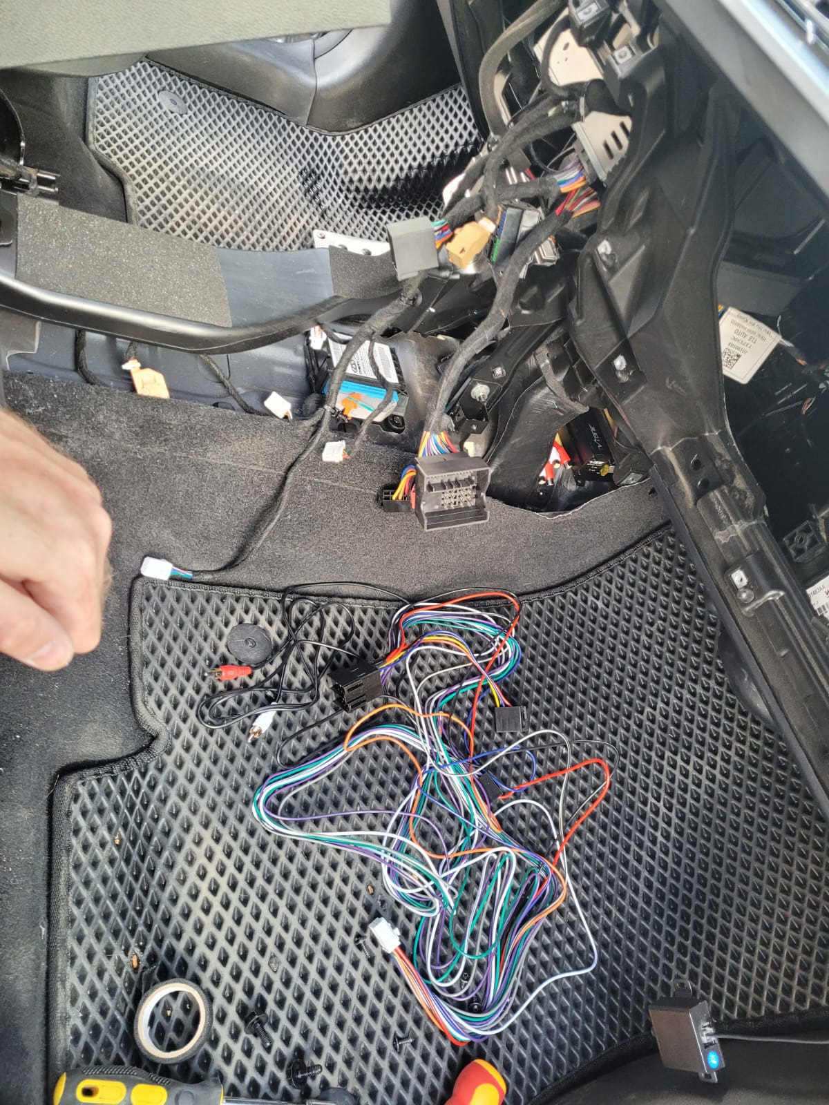

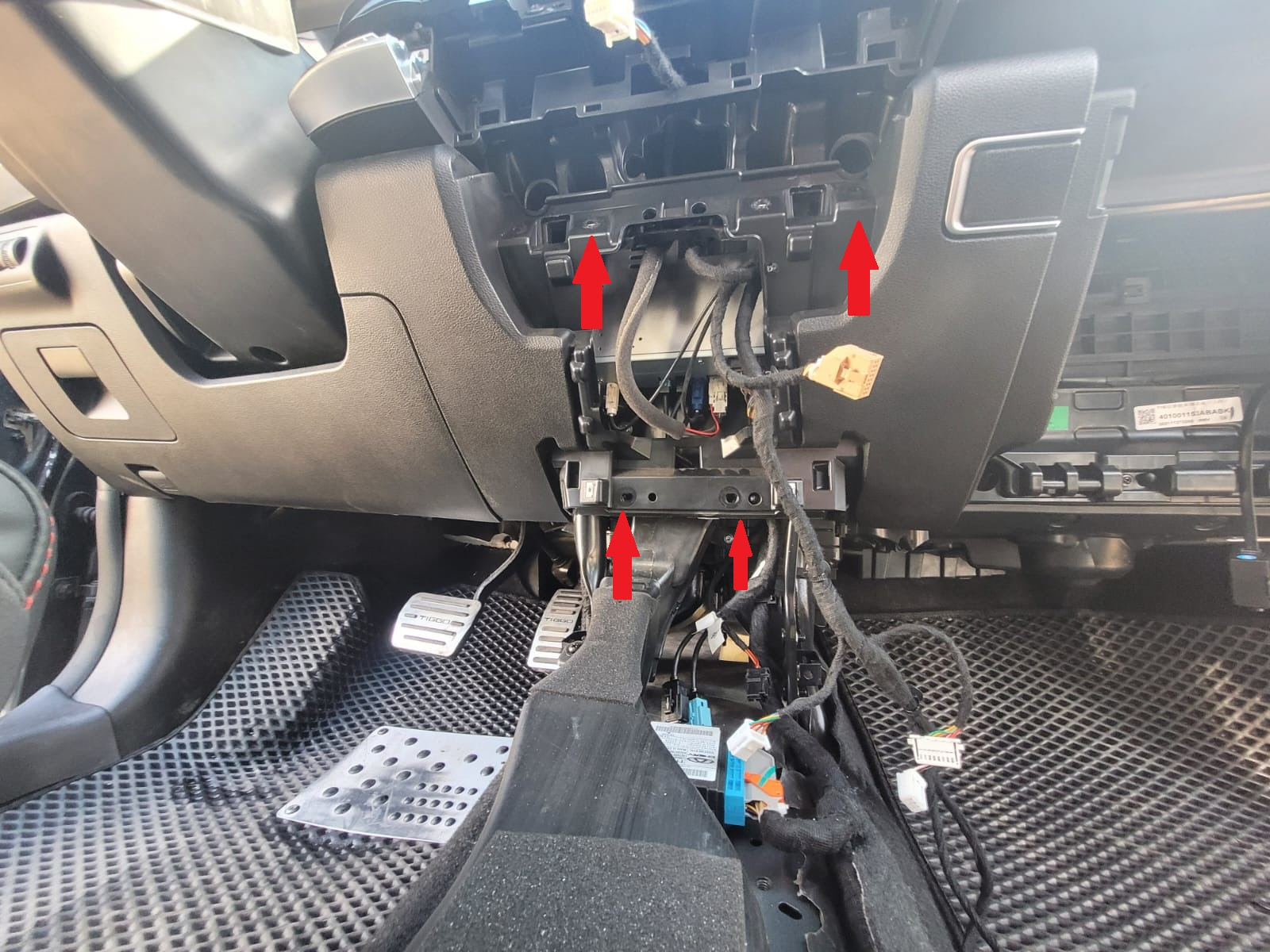

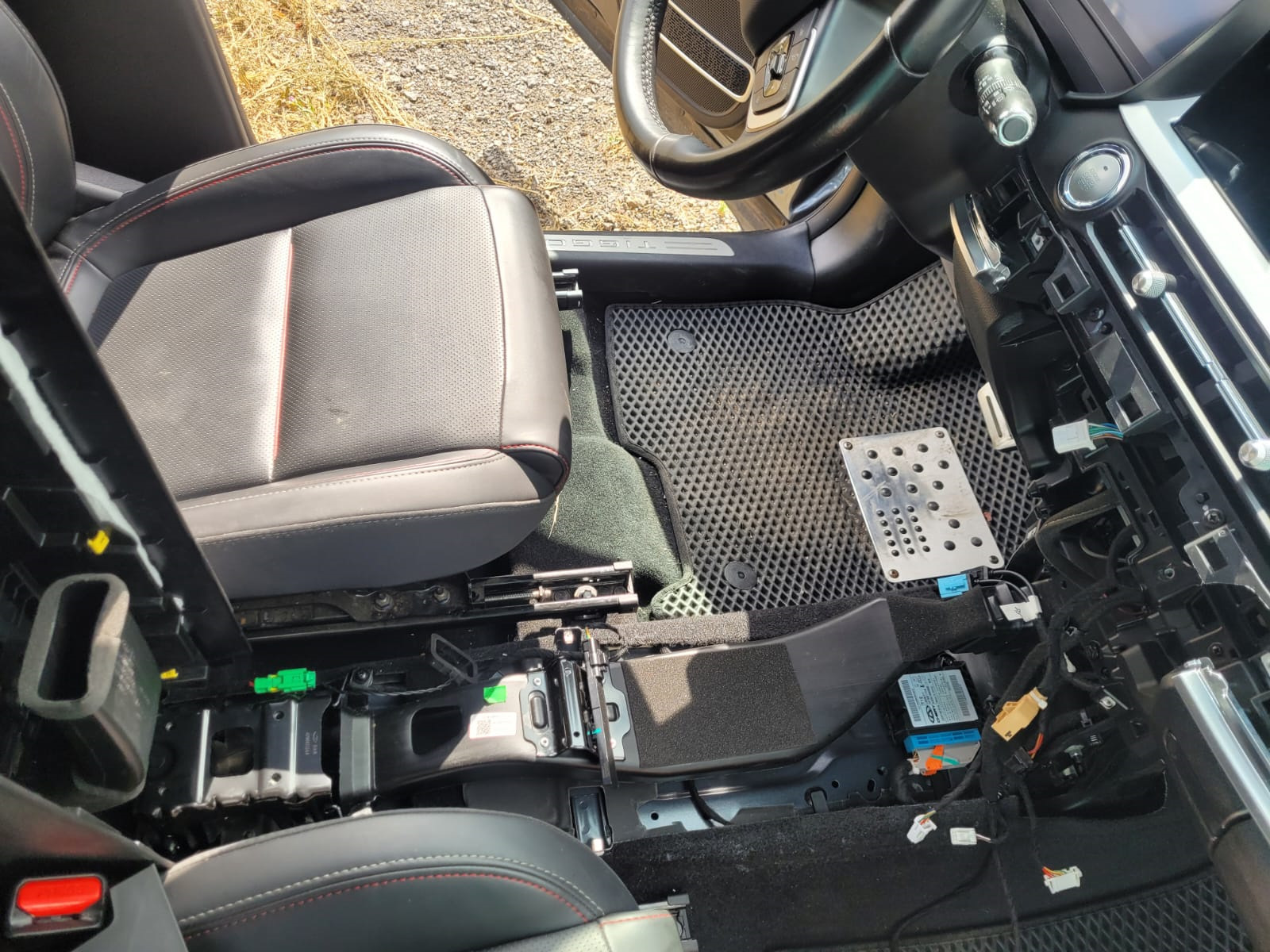

Многие хозяева VAG кто хотел получить доступ к блоку комфорта с "теплотой" вспоминали немецких инженеров. Но китайские инженеры их переплюнули. Блок управления мультимедиа и разъемы к нему разместили под панелью и за всеми возможными усилителями, в очень узком пространстве.

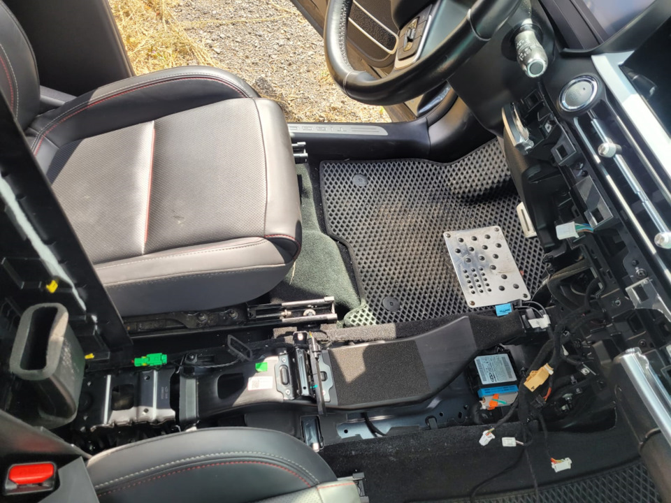

Установку надо начинать с разборки панели приборов и снятия консоли с подлокотником.
у Артёма есть отчёт, я просто оставлю ССЫЛКУ
Дальше снимаем накладку по середине

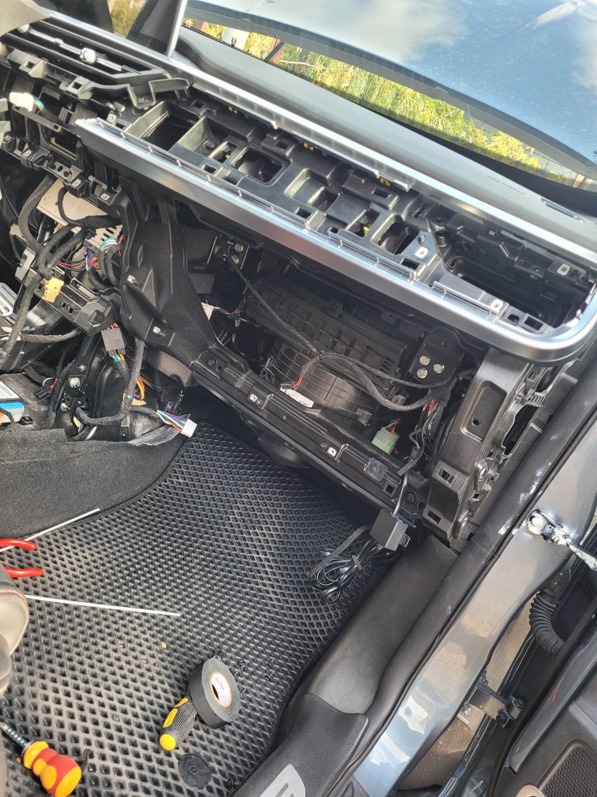

Но этого мне мало. Доступ есть, а провода протянуть не получится, так как переходник имеет широкие разъемы, которые в узкие щели не проходят

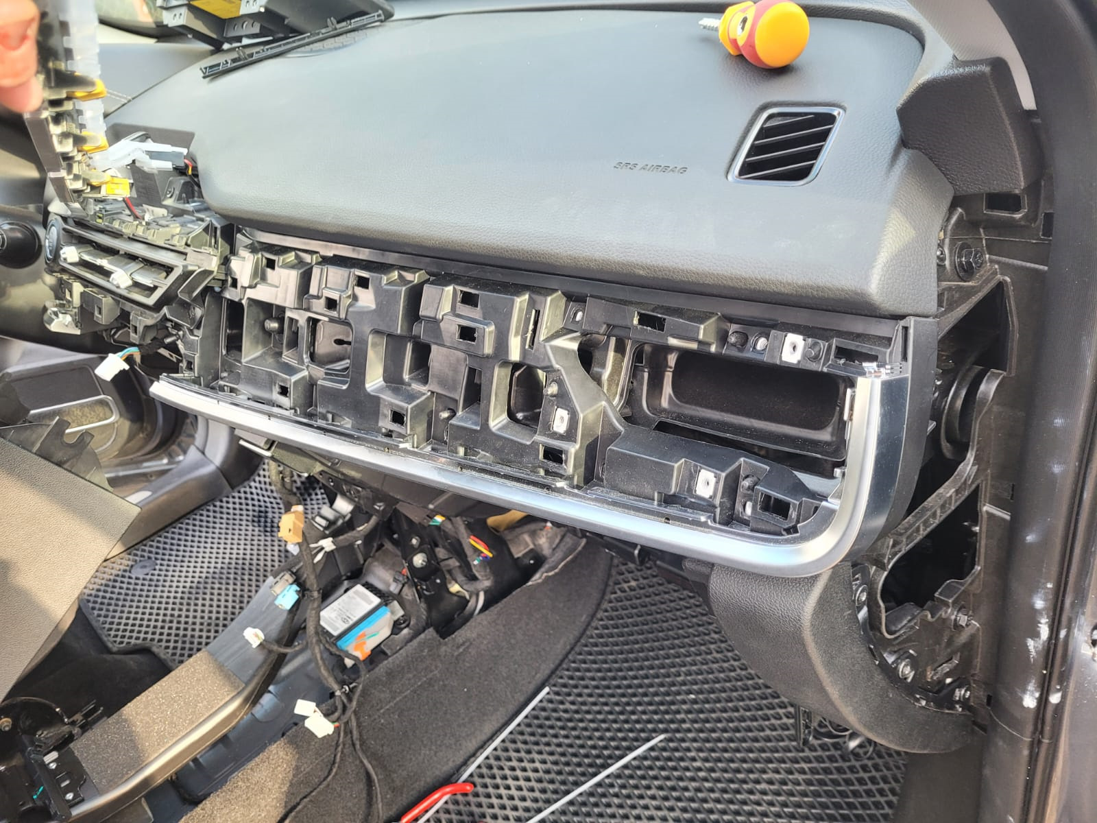

Дальше нам нужно снять:
Бардачок и панель под ним
Козырек комбинации приборов и ее рамку
Экран мультимедиа
За экраном мультимедиа откручиваем два винта и снимаем серебристую накладку с подсветкой (в Prestige)
Дальше выкручиваем кучу винтов из серебристой рамки, снимаем воздуходув переднего пассажира. Один винт находится под накладкой с торца панели
Дальше под серебристой рамкой и по периметру выкручиваем винты накладки возле бардачка
И снимаем саму накладку возле бардачка

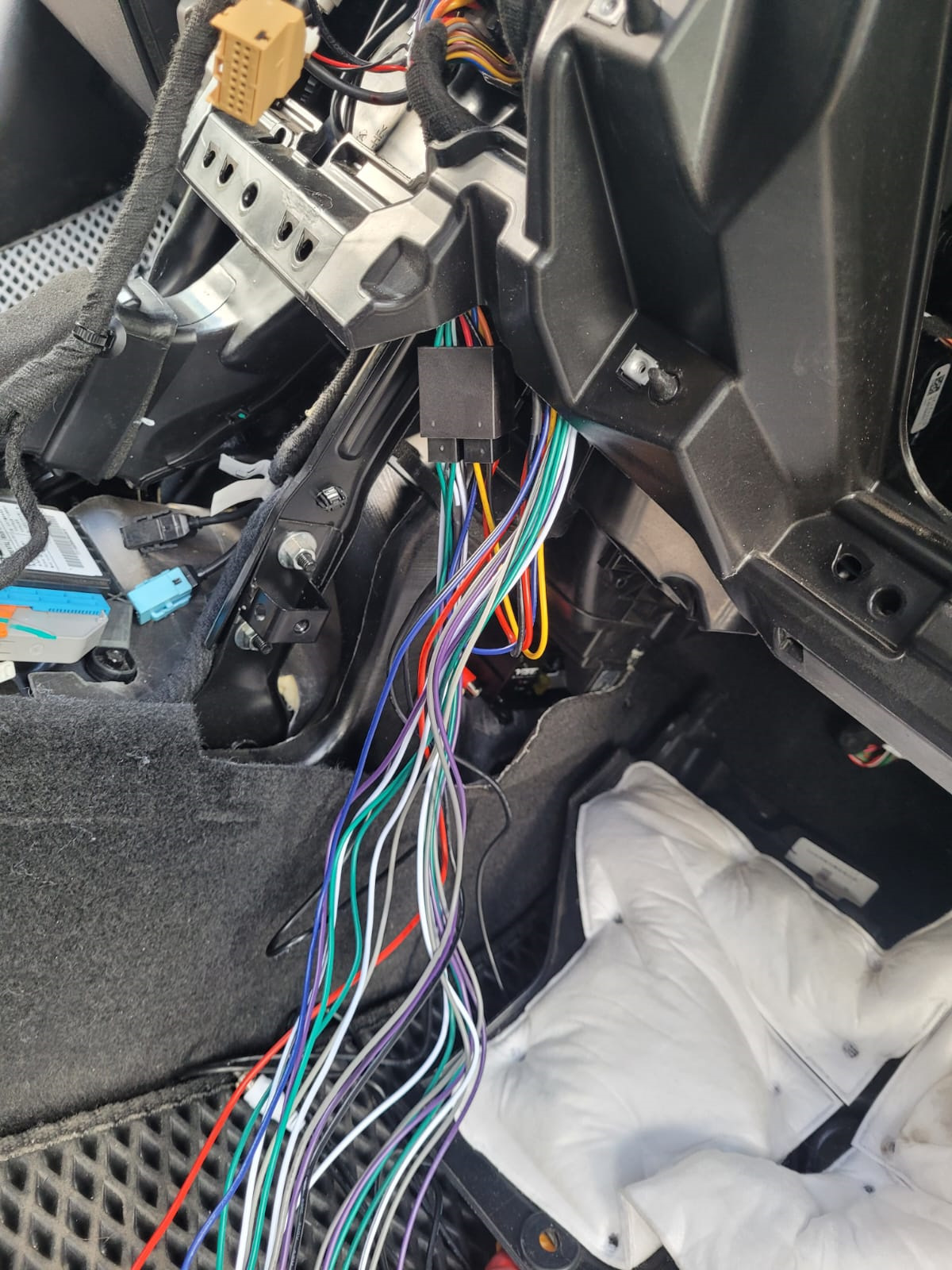

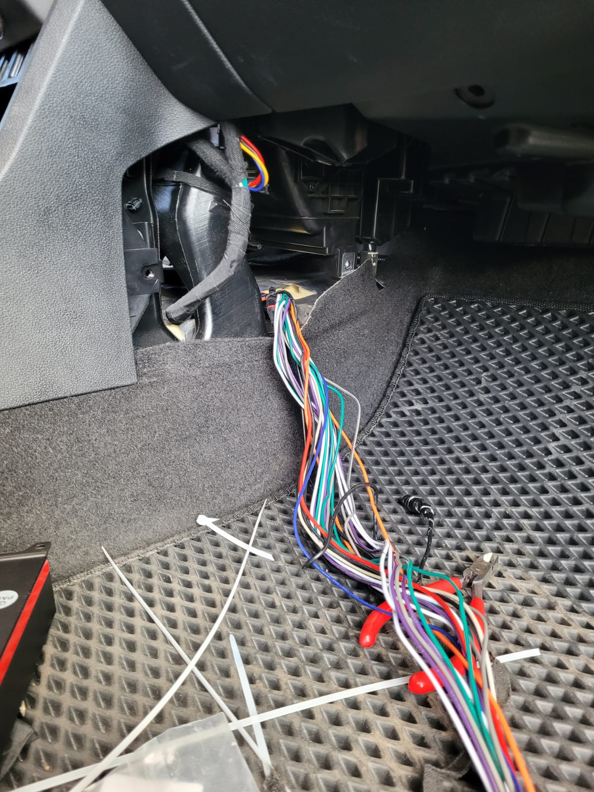

И только тогда, получил доступ чтобы разложить провода. И то пришлось выгибать и царапать руки.

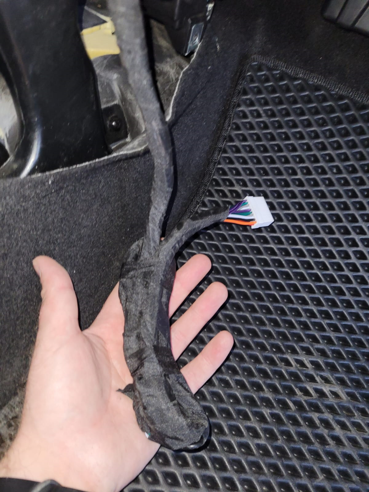

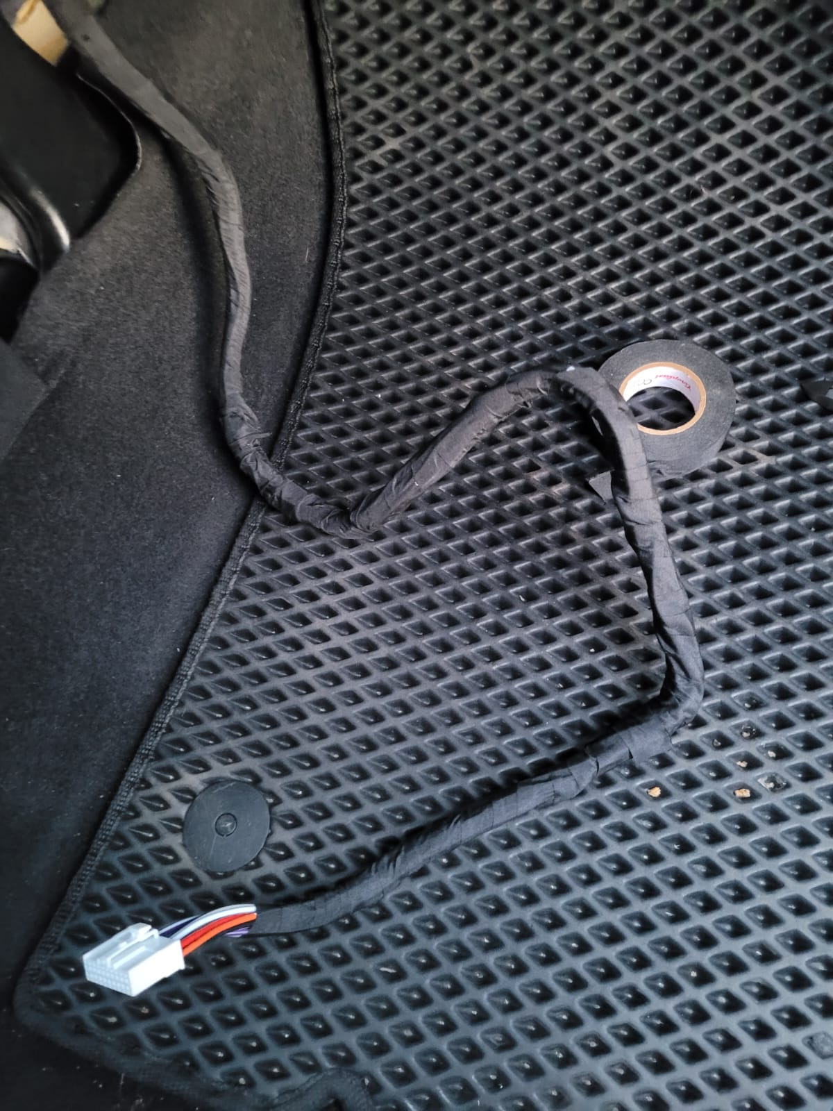

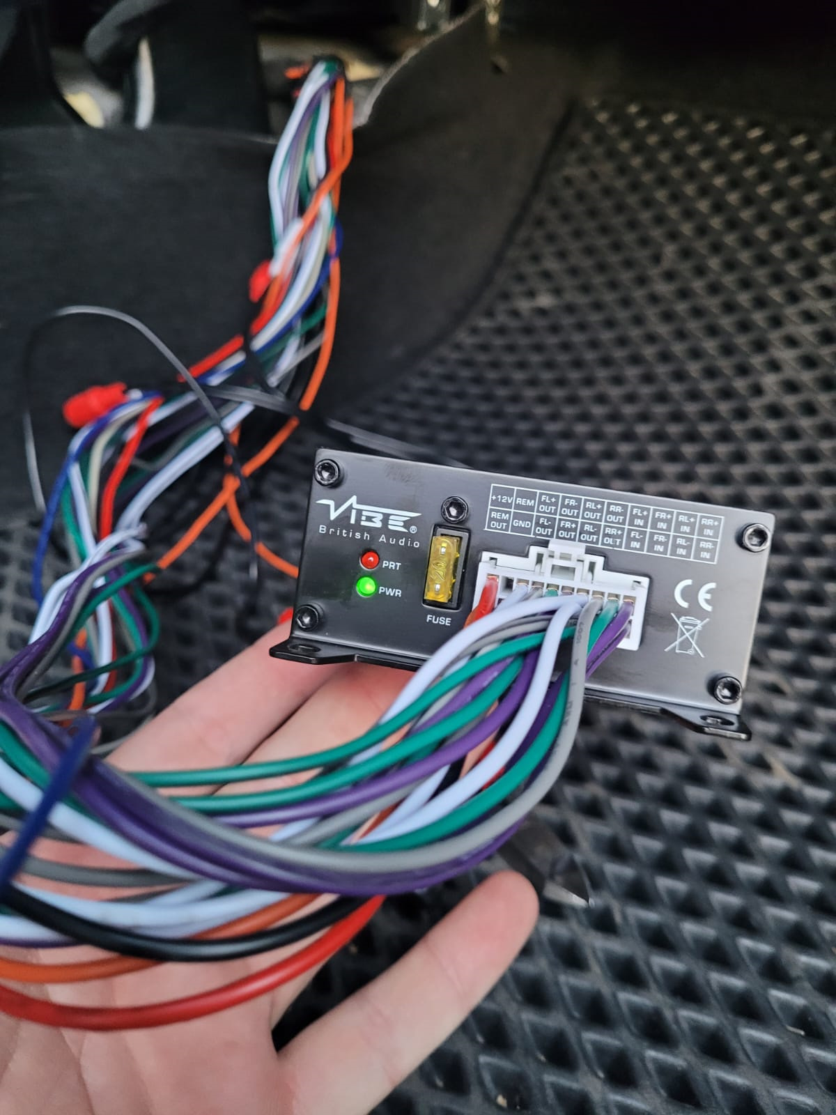

Всю проводку по стандарту замотал в тканевую изоленту. Тканевая изолента неожиданно закончилась и пришлось использовать изоленту для подкапотных работ. Но так даже красивее и надежнее получилось

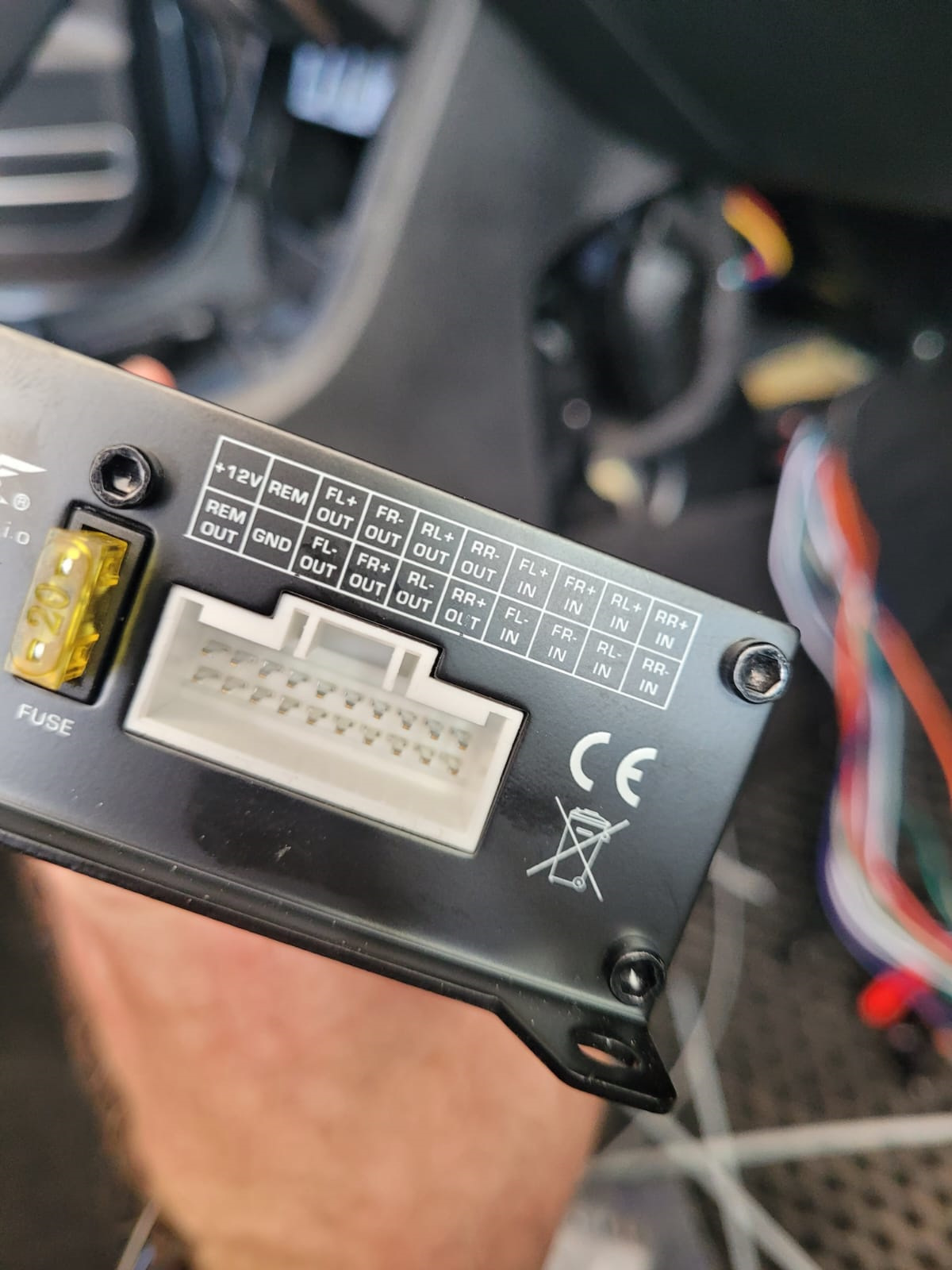

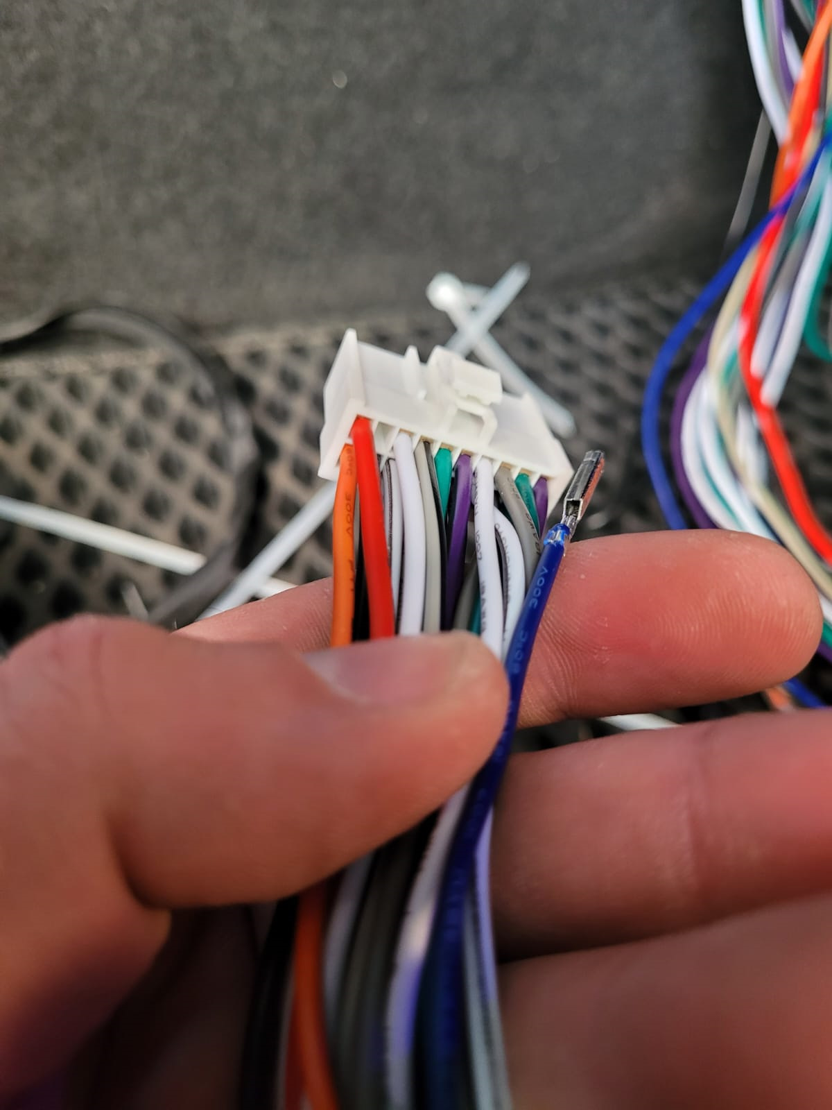

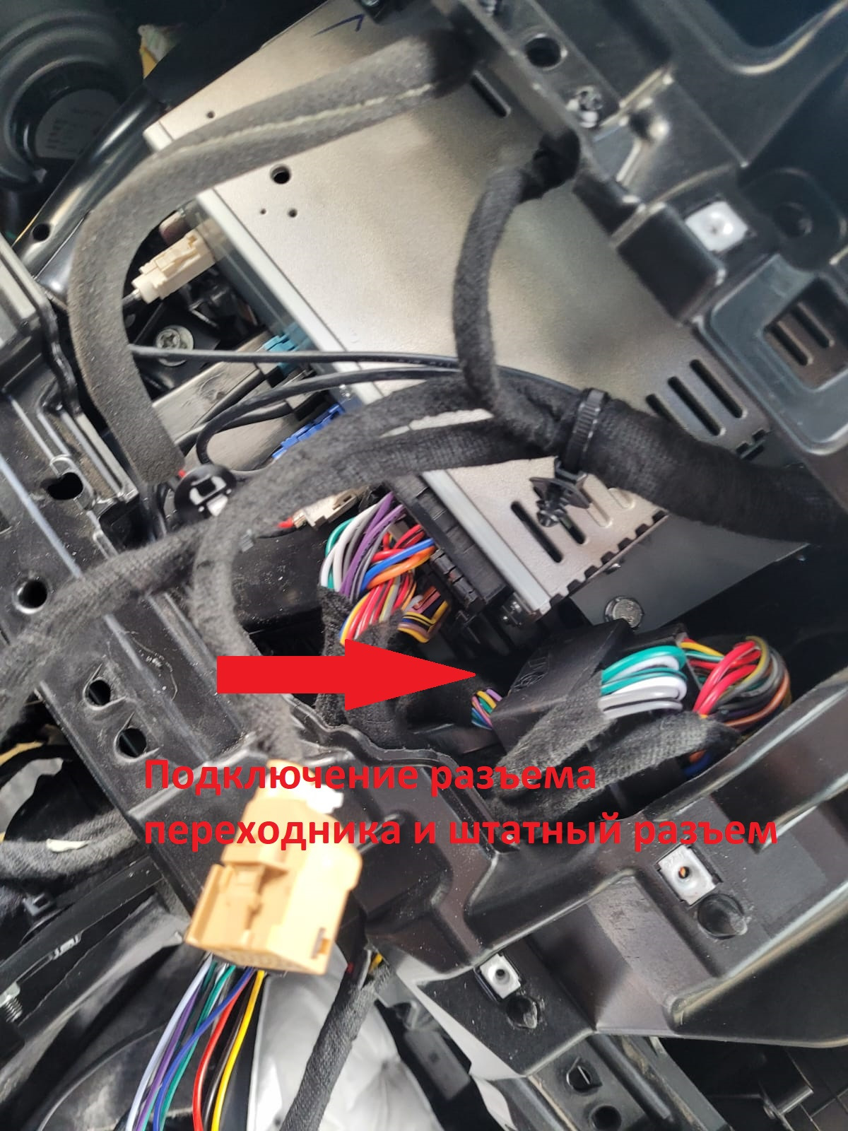

Соединения очень простые. Все мамы нужно соединить с папами.
Сложнее всего было соединить штатный quadlock с quadlock переходника и разместить его в возле блока мультимедиа
Дальше обходим все усилители и в узкие отверстия протаскиваем проводку переходника.
В итоге все подключил, чтобы проверить и тут произошла странная вещь.
При выключении зажигания и открывании водительской двери музыка продолжала играть и автомобиль не становился на охрану. Я уже начал переживать, от таких чудес.
Но посмотрев схему подключения усилителя и раскинув мозгами сразу понял в чем дело.
В проводке усилителя есть провод REM. Он видимо запитан от постоянных 12В: дает сигнал на мультимедиа и не дает выключить усилитель и мультимедиа. А от этого автомобиль не даёт поставить себя на охрану.
Решение простое, просто вытащить провод REM и заизолировать его.

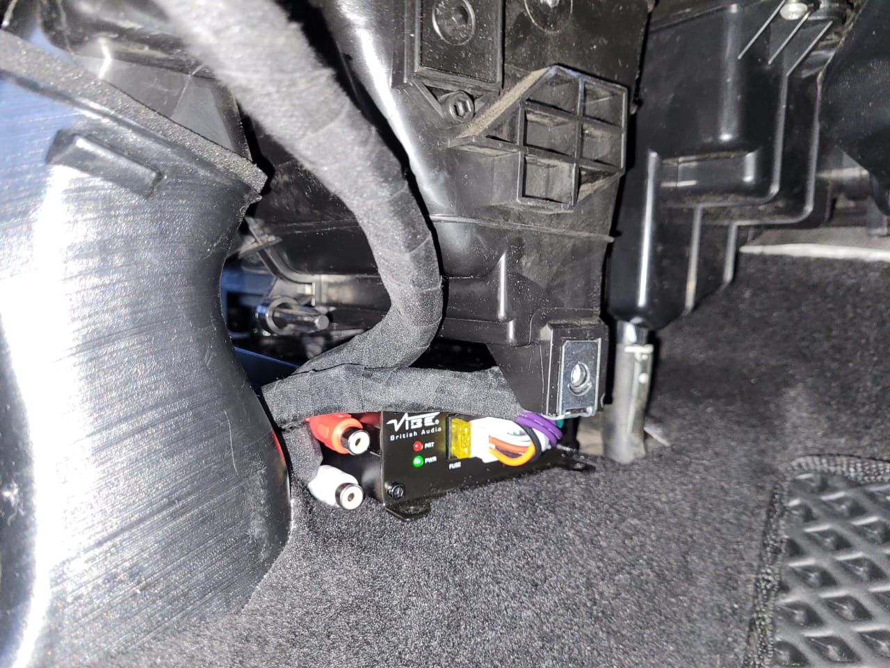

Подключаем
и все это дело аккуратно помещается под "печкой", слева от ног переднего пассажира

Удалось сделать всё тоже самое без снятия центрального тоннеля
Отлично! А как?
Снял бардачок, засунул правую руку
Снял климат, засунул левую ладонь без большого пальца
Первый раз было сложнее всего, а потом 10 раз снял и поставил обратно разъем quadlock
Нужно лишь дернуть за фиксатор и разъем сам вытаскивается

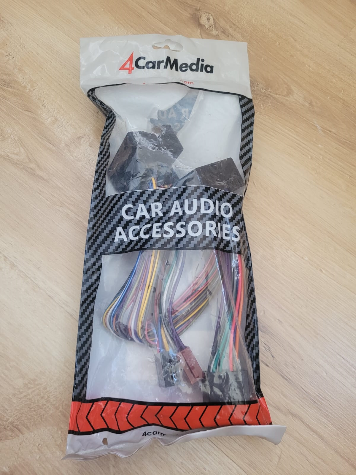

Ну вот и отлично, а чем ваш переходник отличается вот от этого, а то лежит вместе с Вайбами
С вайбами там не переходник, а проводка для подключения к ИСО разъёмам. А у нас Квадлок. Поэтому нужен переходник… или перепиновывать. Но это мягко говоря не очень удобно
Так этот тоже квадлок, на Поло устанавливал, я к тому что интересно в чем разница между переходниками, проводов меньше что ли
Где квадлок? на вайбе подключение в комплекте только к ИСО
На Поло квадлок, вот подключал www.drive2.ru/l/604240464408762521/
