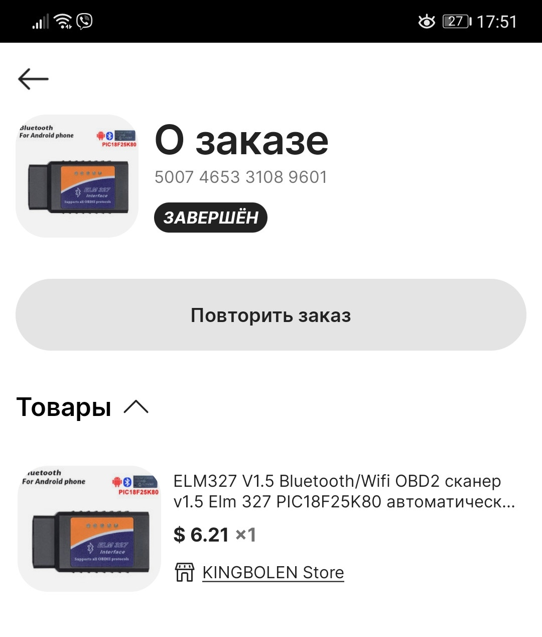

Классический вариант с неисправным датчиком проверял? Не видит блок ABS, потому что нужен сканер версии 1.5
Ну пока не проверял датчики, я форсканом через комп проверял, там штекер с тумблером, всё равно не читает абс
Тумблер не нужен, нужен сканер на контроллере dsPIC версия 1.5. Он состоит из двух плат: собственно сам сканер и трансивер (USB, Bluetooth, WiFi). Китайцы версии 2.1 видят только 3 блока из 7
Ну у меня такой
